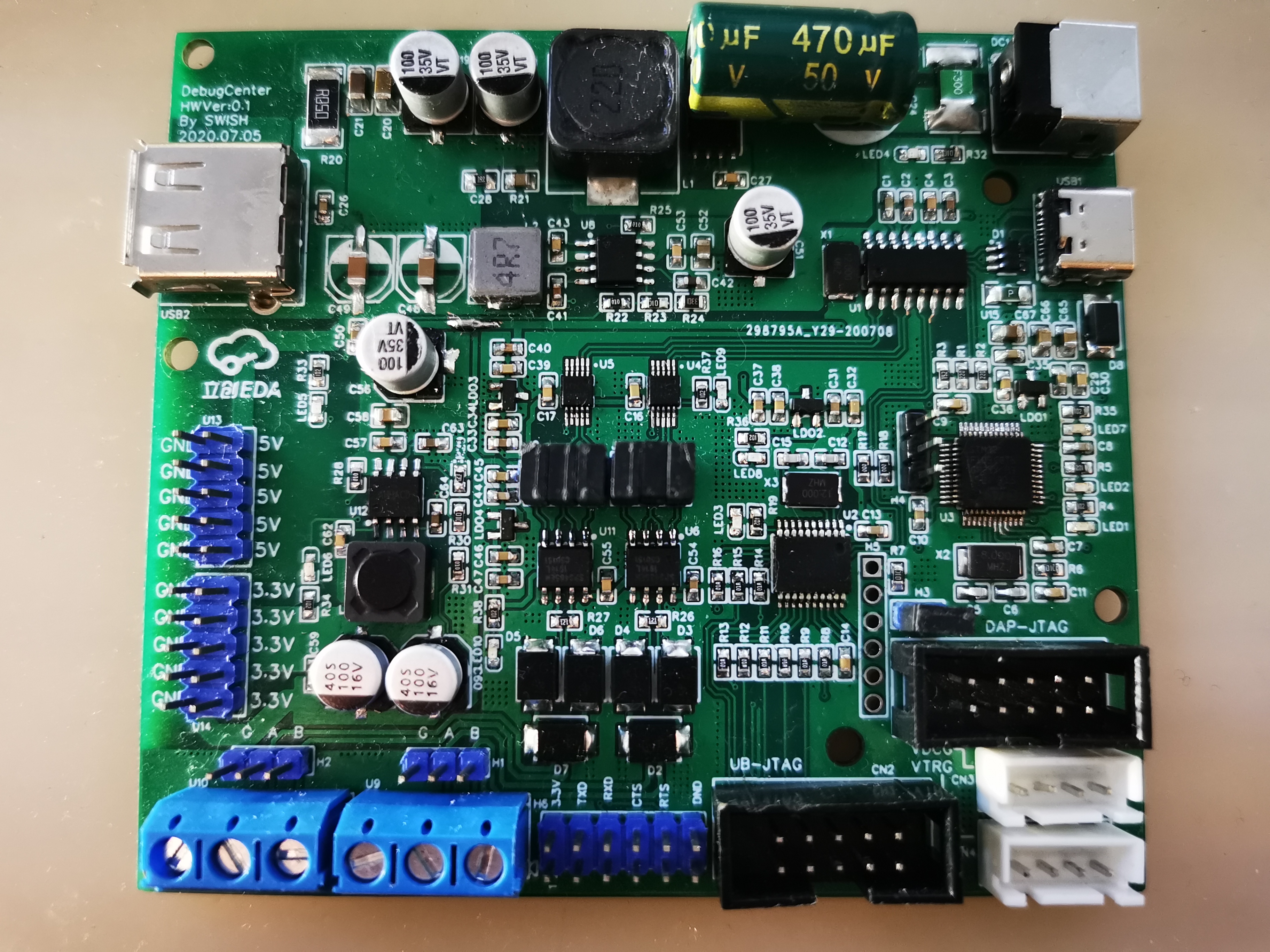

调试器第一个版本其实早就完成了
DBGV0.1
焊接完成后测试
USBHUB正常,每个端口都能用;
DAPlink有点问题,原理图是参照技小新的,刷完固件后发现电脑设置中能识别到设备,设备管理器里能识别到虚拟串口,但是没有DAP,KEIL找不到设备。
USB-blaster正常,安装好驱动后能识别,下载功能正常,调试功能暂时没法试;
UART和485测试都没问题
USB快充正常,用小米6X可以识别到快充;
24V转3V正常;

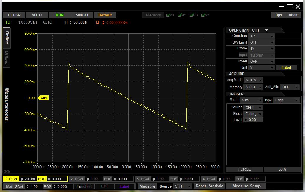

24V转5V电源部分纹波巨大,且带载能力极弱。因为24V转3V部分正常,所以怀疑是布线问题。
VPP后边搞5V这一路DCDC花了不少时间,确定是地线布局有问题,中间改了一版,但是因为中间出了点事,没能打板子测试。

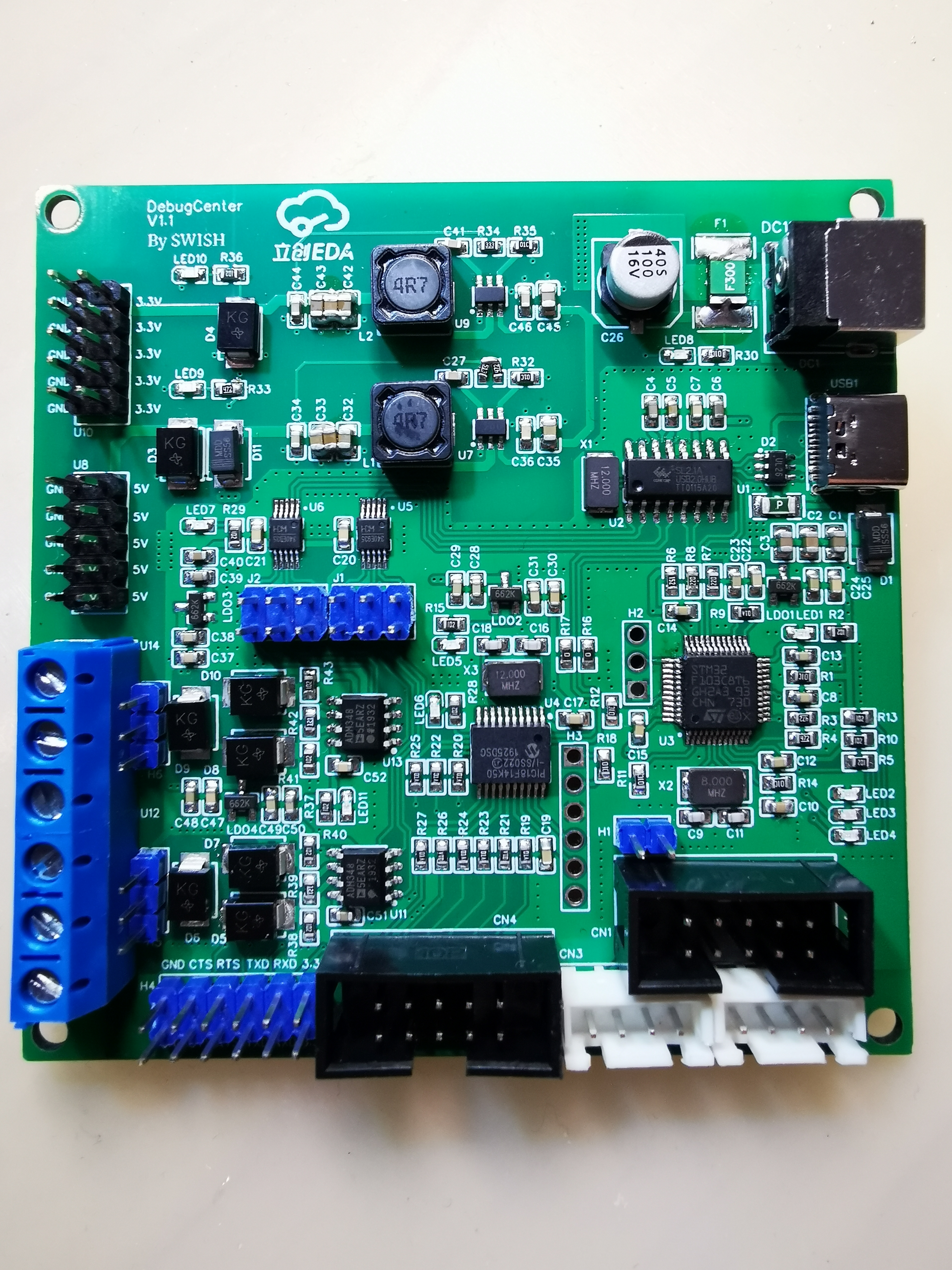

现在大家看到的是V1.1版,主要有以下几点改动:
1.删除了USB快充功能,这个感觉比较鸡肋;
2.DAP-Link换了一个方案
3.两路DC输出更换了芯片,结构较之前简单一点,不太容易出问题;
4.规整了原理图,看起来比较清晰
5.PCB尺寸进一步缩小,还画了一个上盖,叠起来会比较好看
暂时就这样吧,后边新版本测完了再更新。

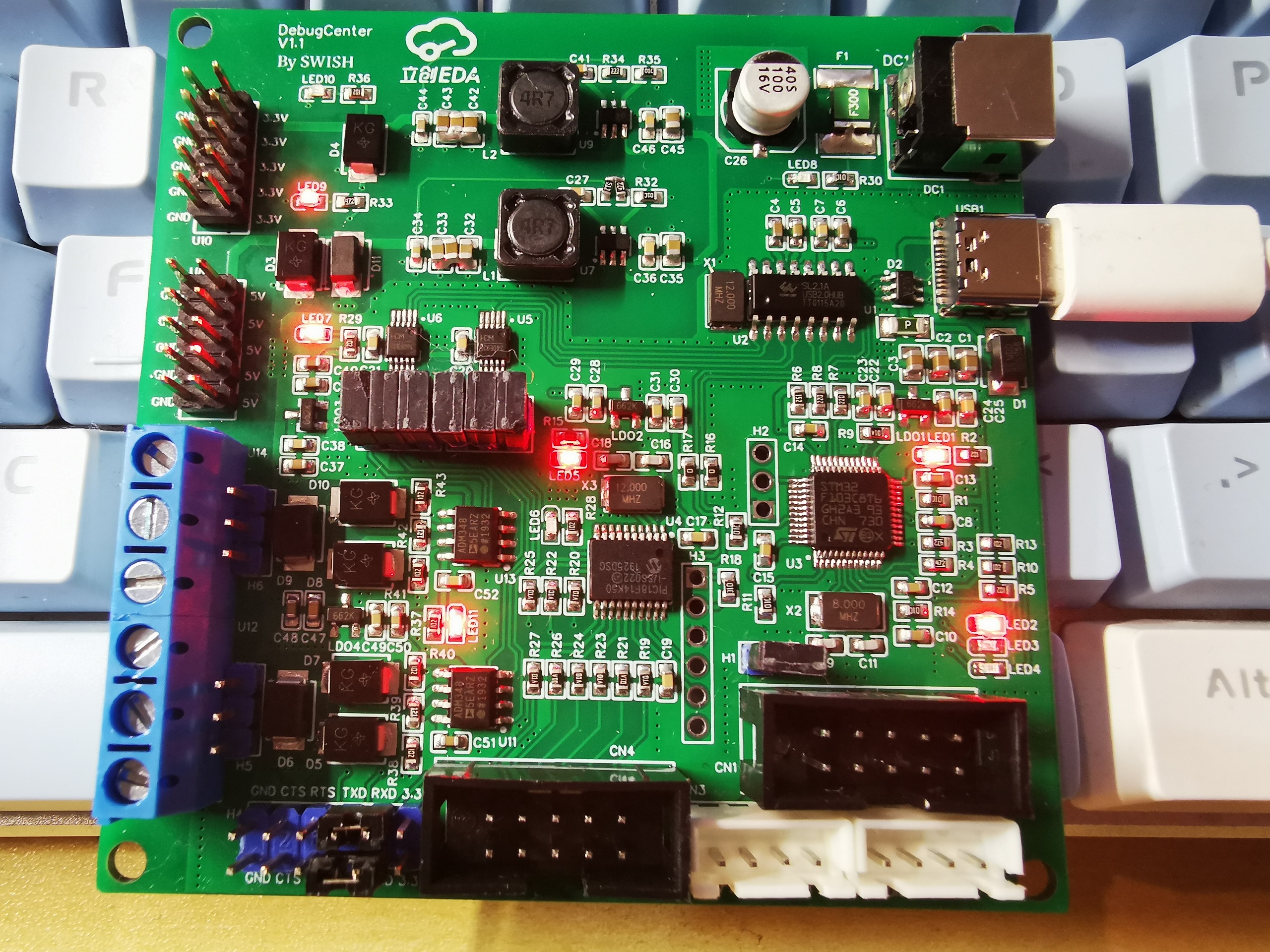

2021.04.01更新
咕了好久,这个工程终于完结了。
其实前好几天就焊接完成了,一直拖着没有测,这两天有闲工夫晚上花了点时间搞定了。
测试结果如下:
1.12V转5V/3.3V测试正常
     V1.1版本的DCDC芯片换成了TPS562200,经测试两路都能正常工作,纹波略大,但是在能接受的范围内
2.DAP-LINK测试正常
     这次的DAP-LINK换了一个图,经测试可以正常下载调试,串口功能也正常

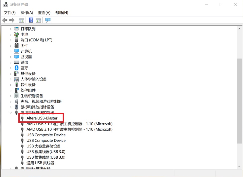

3.USB-Blaster测试正常
     这个和之前的一样,没啥问题的

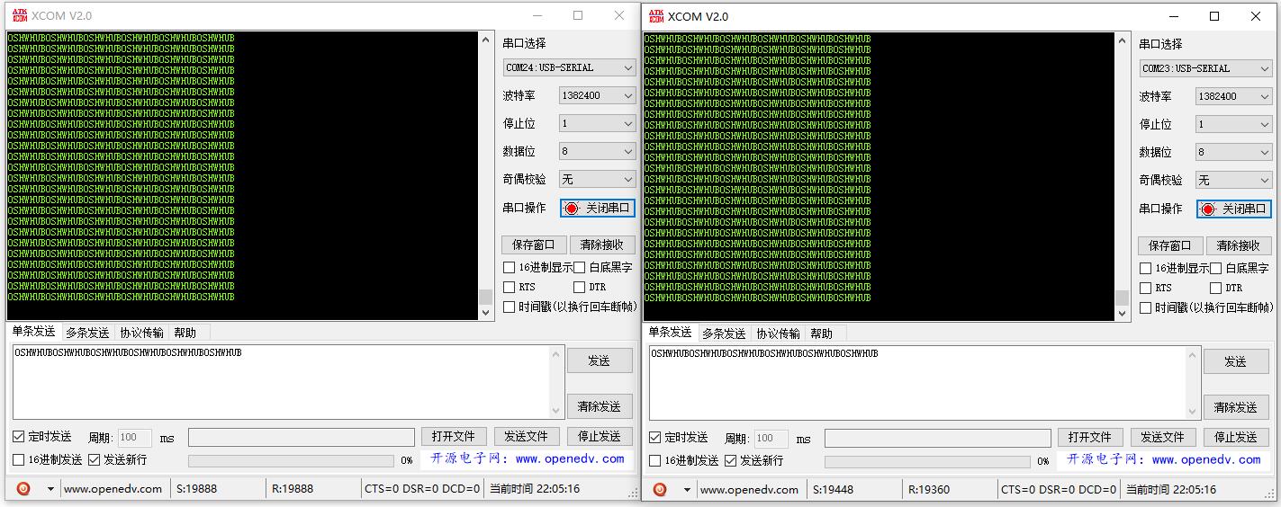

4.USB转TTL串口测试正常
     两路CH340E测试都没问题,两路同时以1382400的波特率自发自收测试了一段时间,没有出现误码
5.RS485测试正常
    和串口测试一样的波特率,两路互相收发,测试了一段时间没有出现误码
