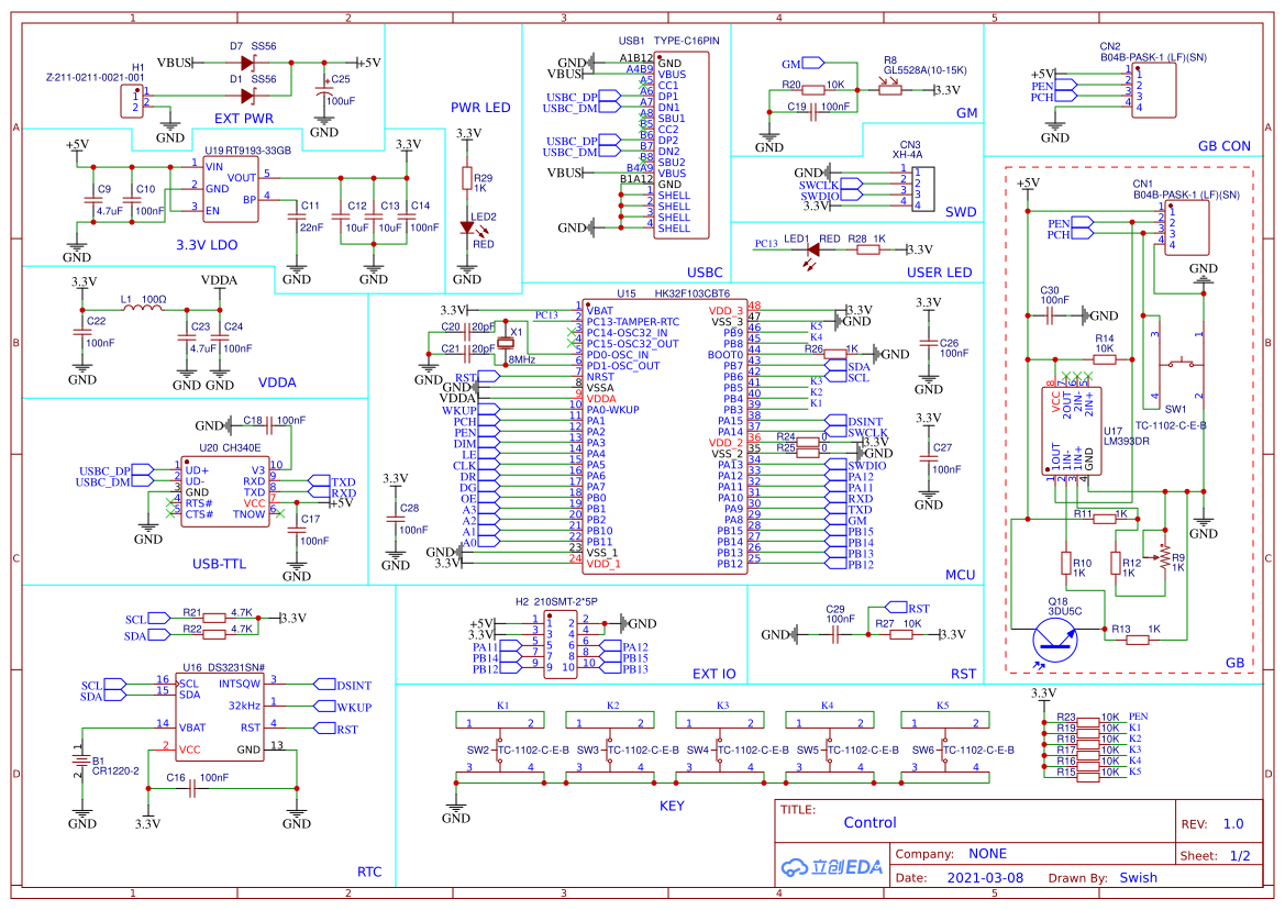

【硬件】

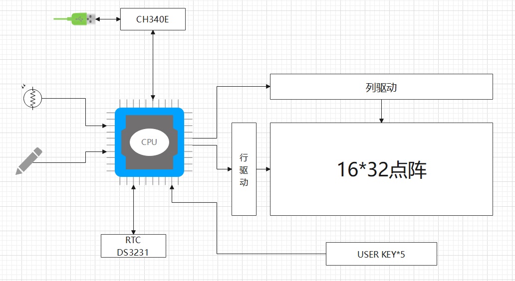

硬件整体结构如图所示:
整个电路结构其实还是比较简单的,主要部分是HK32最小系统和LED点阵

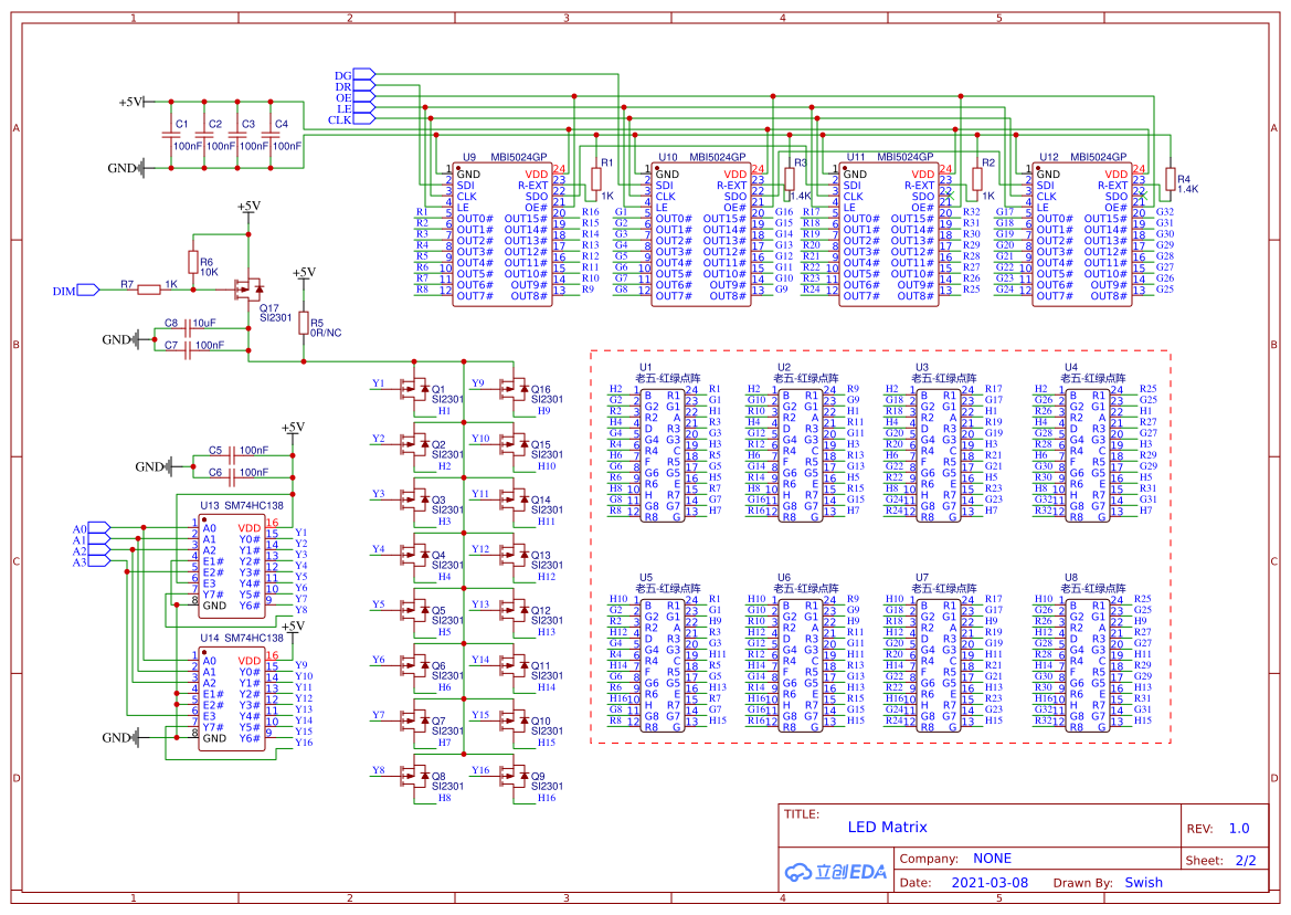

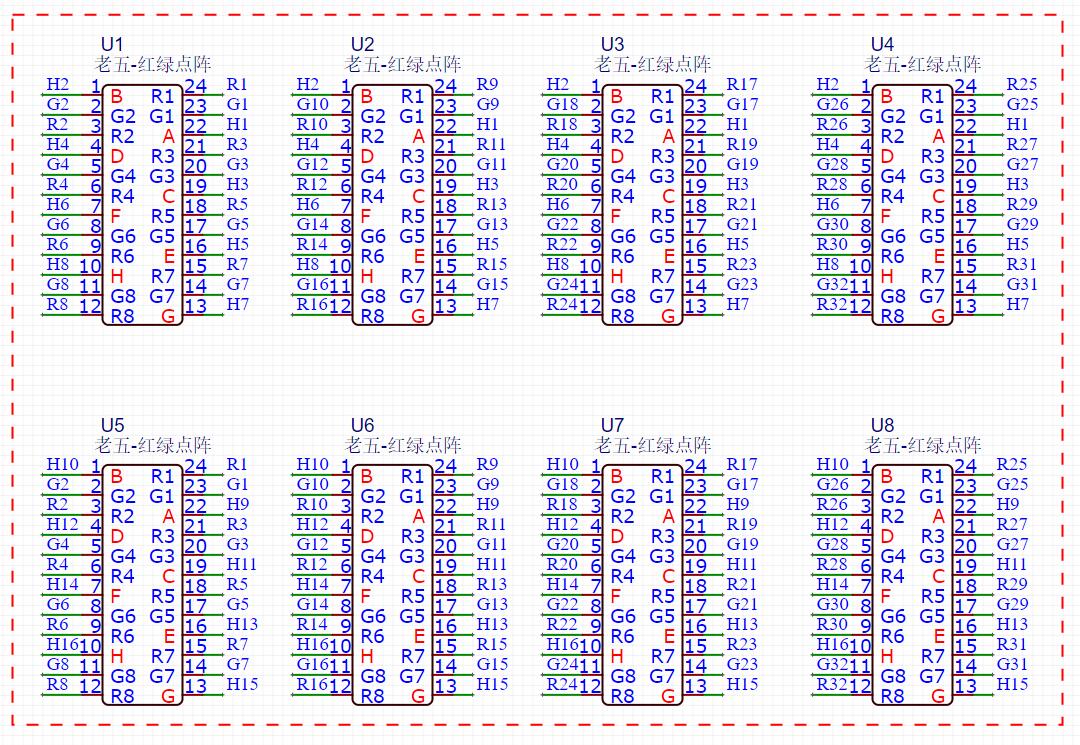

下面重点讲一下LED点阵部分的电路:
本设计中的16*32点阵由8块8*8共阳极点阵组成
LED点阵通常采用动态行列扫描来进行驱动,即按照顺序逐行显示,由于人眼的视觉暂留现象,
当扫描速度足够快的时候看起来画面就是静止的。

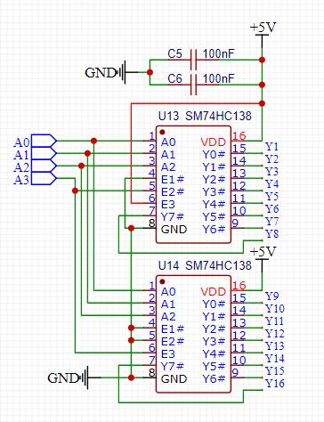

行扫描电路通常采用译码器来实现,因为某一个时刻只有一行是被选中的。
本设计中点阵的行数为16,所以需要使用4-16译码器,但是为了方便布线,并没有直接使用4-16译码器
而是采用两片3-8译码器级联,具体型号为74HC1 3 8。

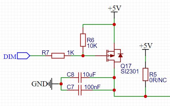

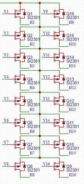

由于1 3 8译码器输出有效电平为低电平,且输出能力不够,所以需要使用PMOS来进行反相及电流放大:
为了实现全局亮度调节还加入了PWM调光电路:

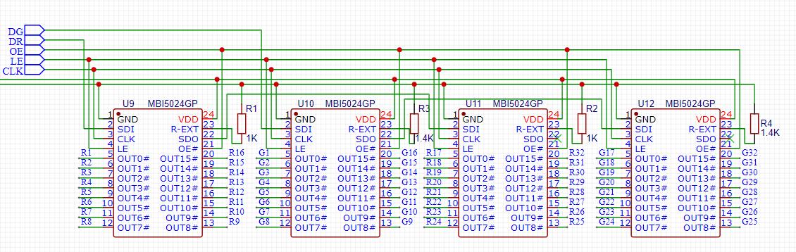

LED点阵的列驱动通常采用大家熟悉的74HC595串转并芯片,但是该芯片并非专门为LED点阵设计的,
当每一行的点亮数量不同时会出现亮度不均匀的现象,所以这里我改用了M B I 5024这款芯片,
它能够实现16通道的可编程恒流输出,亮度均匀,一致性好。同时它自带反相,很适合共阳极点阵:
其余电路均为常见设计,在此不做赘述。

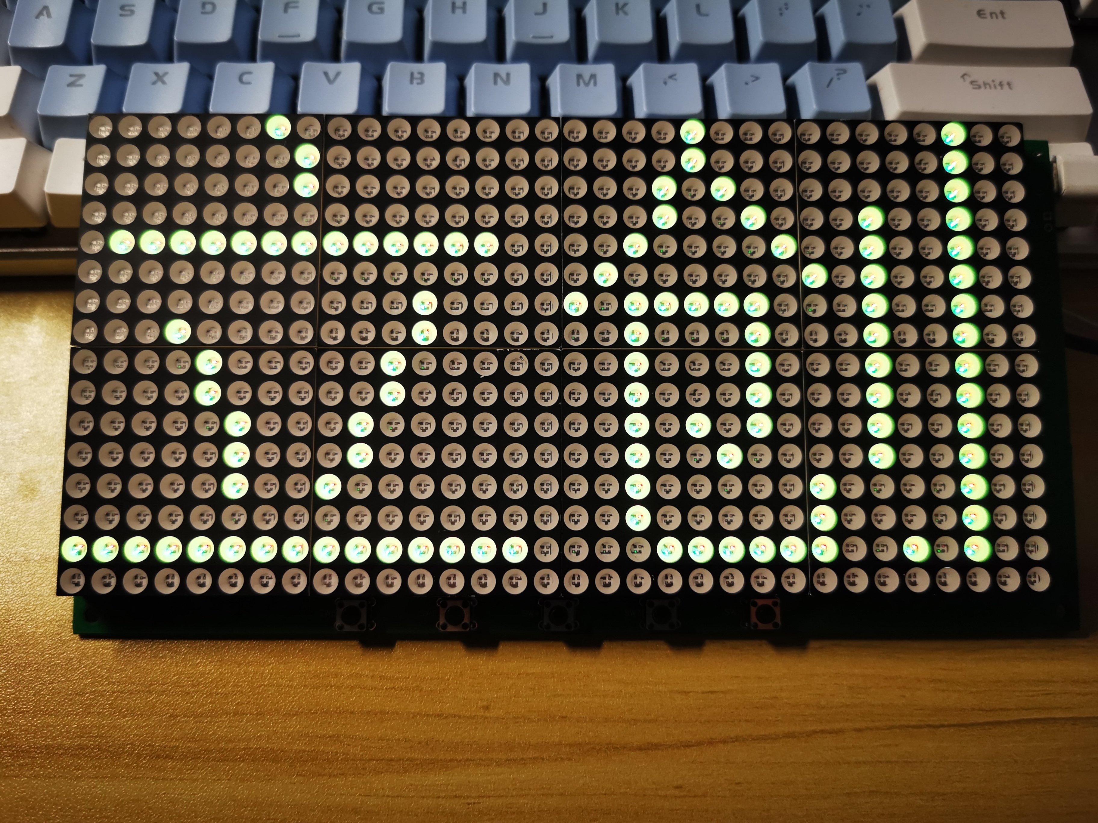

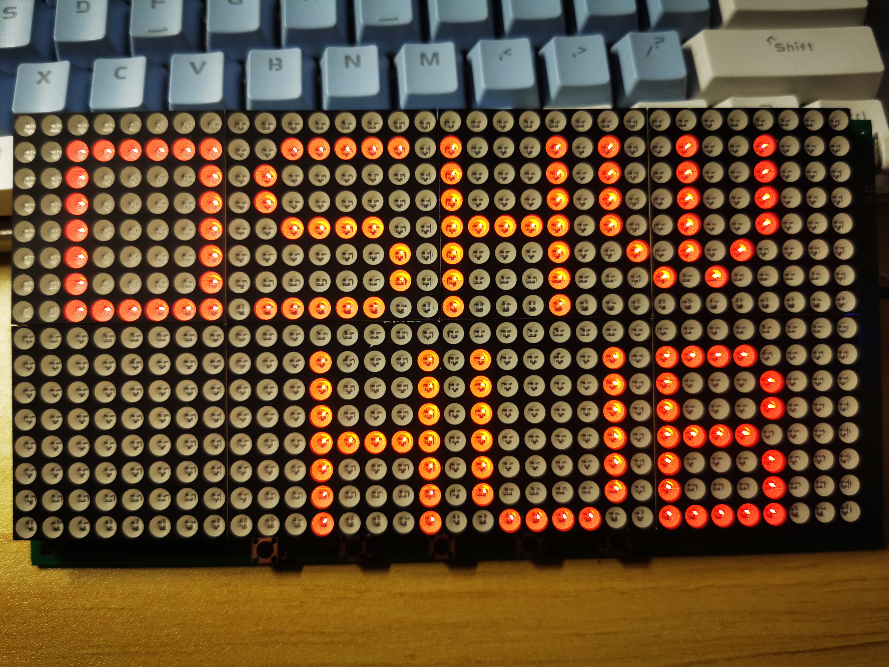

显示效果如下图:

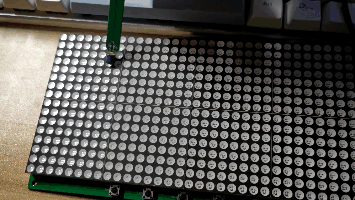

2.点阵书写
LED点阵书写显示屏其实是很多年前一次电赛的题目,其实现原理并不复杂。
当我们把Pen(这个字中文违规了)放在点阵屏上,只要能够检测到Pen所在的位置,然后将对应位置的LED点亮即可。
那么,怎样才能够检测到Pen所在的位置呢?

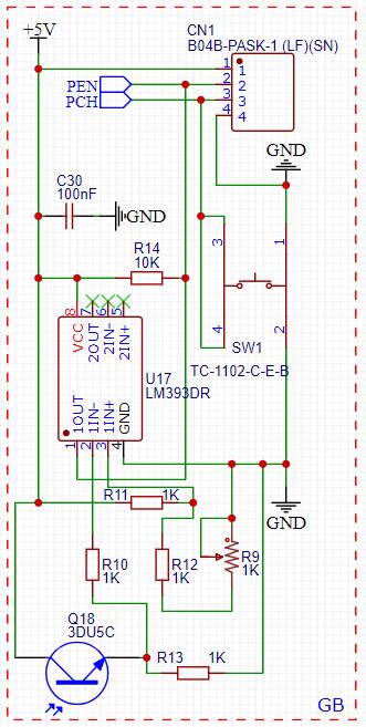

首先,需要一支特殊的Pen:当它检测到一定强度的光照时,会输出一个信号。
光Pen电路如下图所示:
光敏元件使用3DU5C光敏三极管,响应速度更快。无光照情况下比较器同相电压比反相高,输出高电平,
当光敏三极管检测到LED点亮后导通,E极由低电平变为高电平,比较器输出极性反转,输出信号给单片机。
检测位置则可以使用扫描的方式来实现:
首先从上到下逐行点亮该行的所有LED,如果在点亮某一行的时候光Pen输出了信号,则说明光Pen在这一行,
这样就知道光Pen的Y轴坐标了,此时再从左到右逐个点来点亮这一行的LED
当光Pen检测到时,就确定了X轴坐标了。
扫描示意见GIF图:
通过这样的方式获取到光Pen所在的位置后,再将对应的LED点亮就可以实现LED点阵书写了。
需要注意的是,再扫描获取光Pen位置的时候会点亮很多点,如果扫描的时间和正常显示的时间一样的话,
肯定就区分不出来哪些点是点亮的,所以需要在程序中控制扫描时间和显示时间的比例,
当扫描时间比显示时间少很多的时候,扫描时候的亮度就不如正常显示的时候了,这样就能区分出扫描和正常显示了。

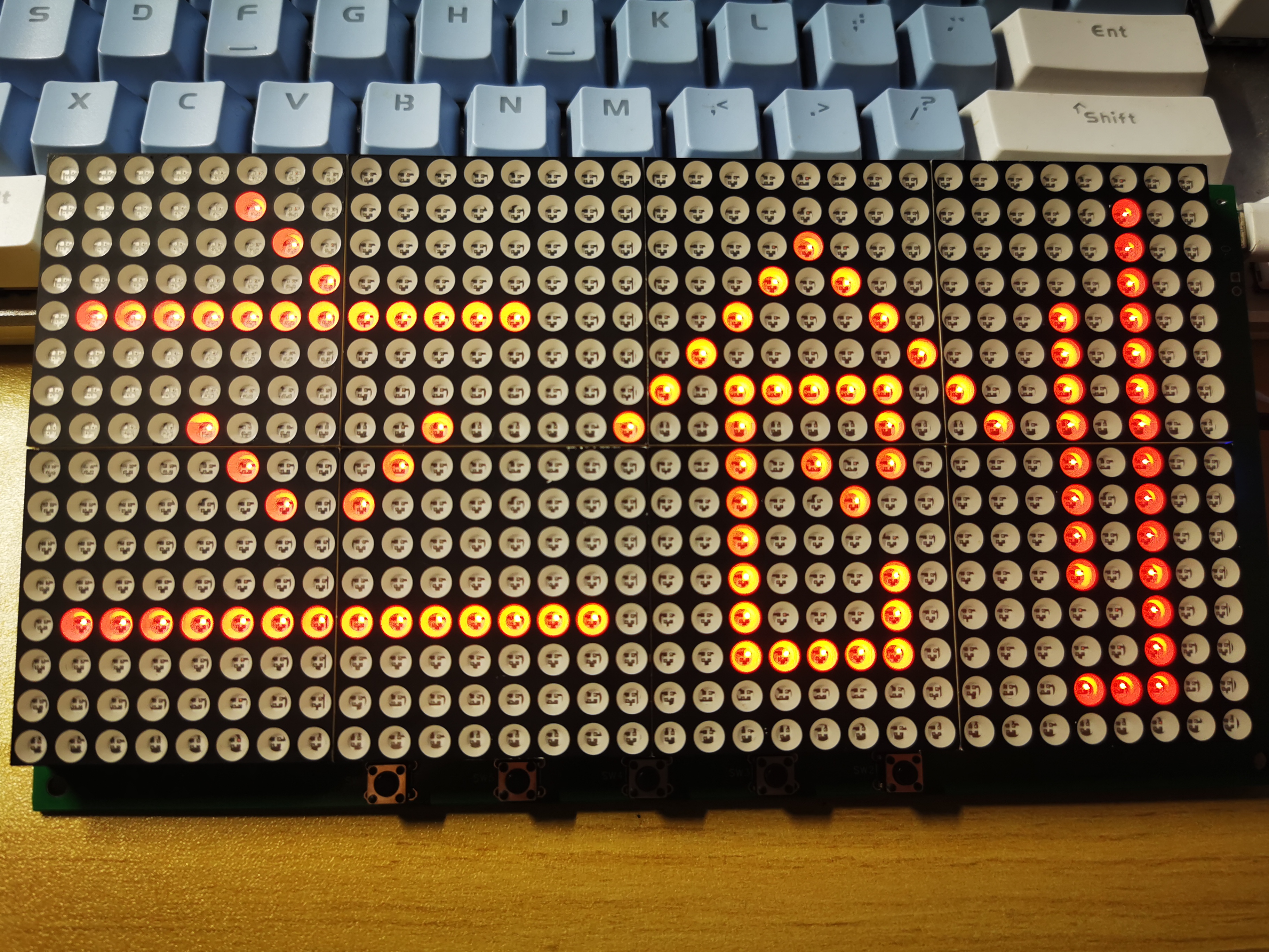

实际书写效果如下图:
上图演示的是点亮模式,如果不小心写错了则需要使用点灭模式,原理类似。

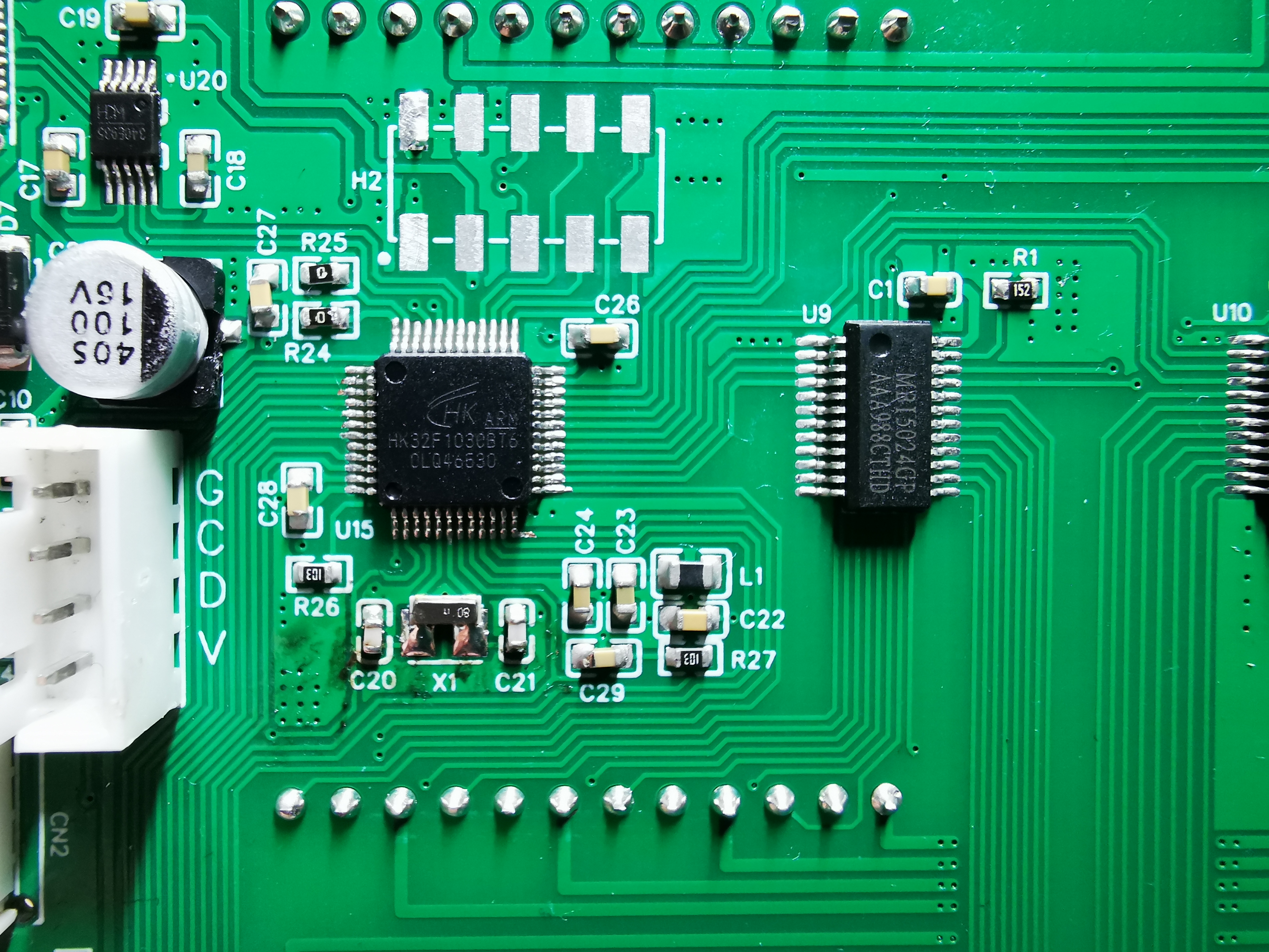

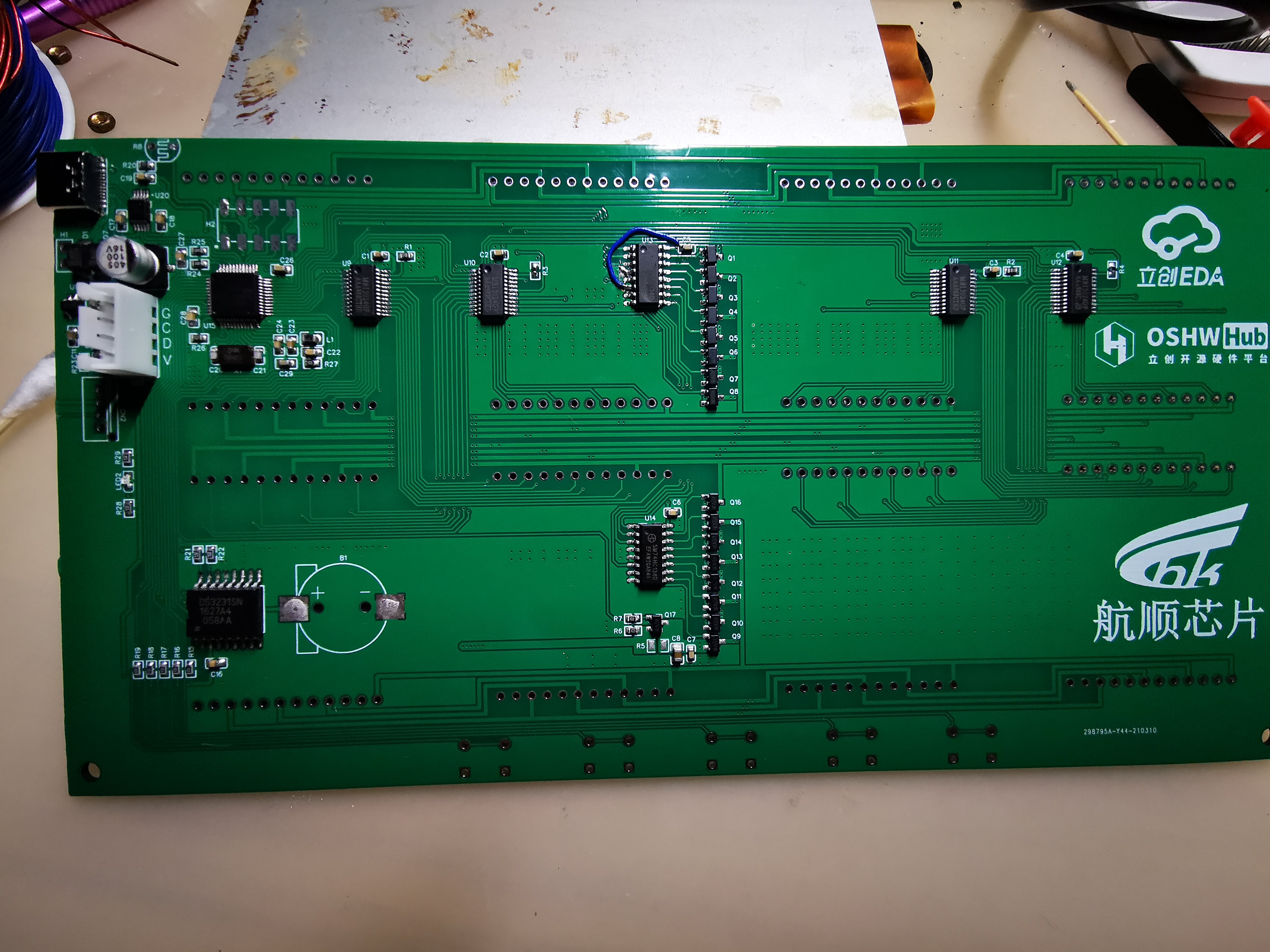

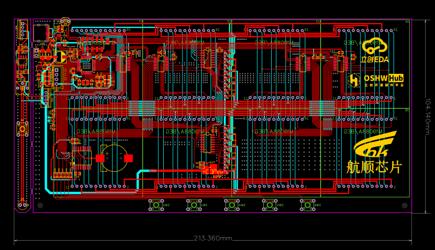

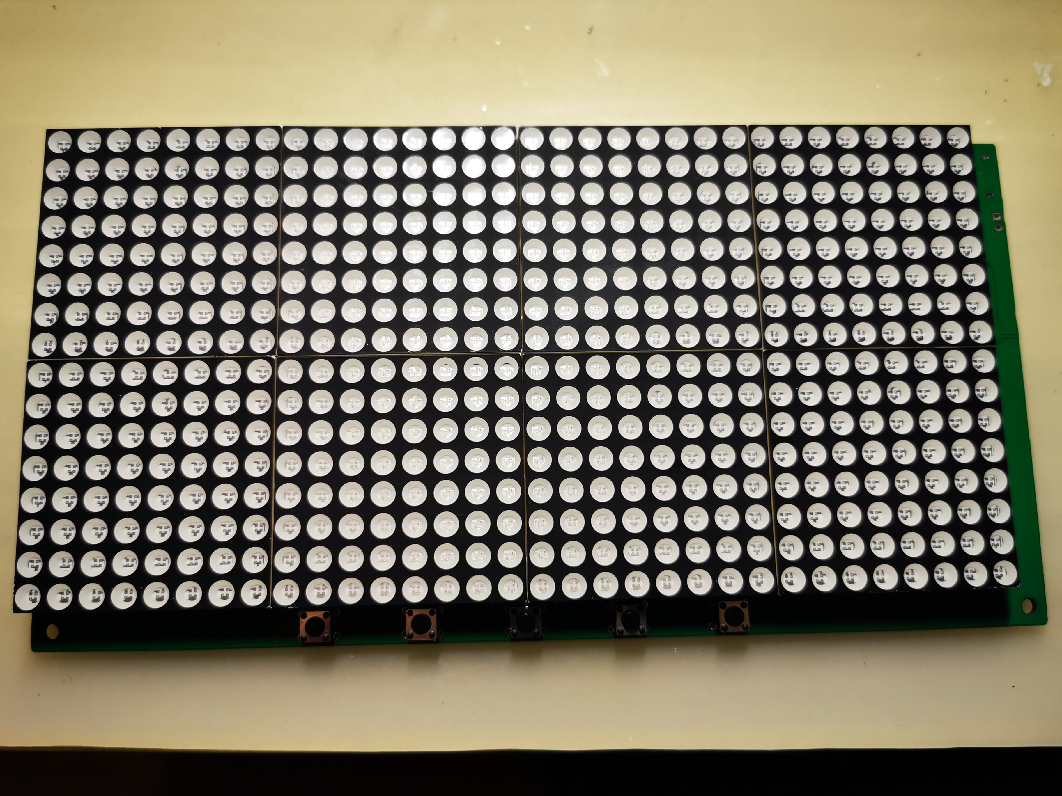

【实物照片】
