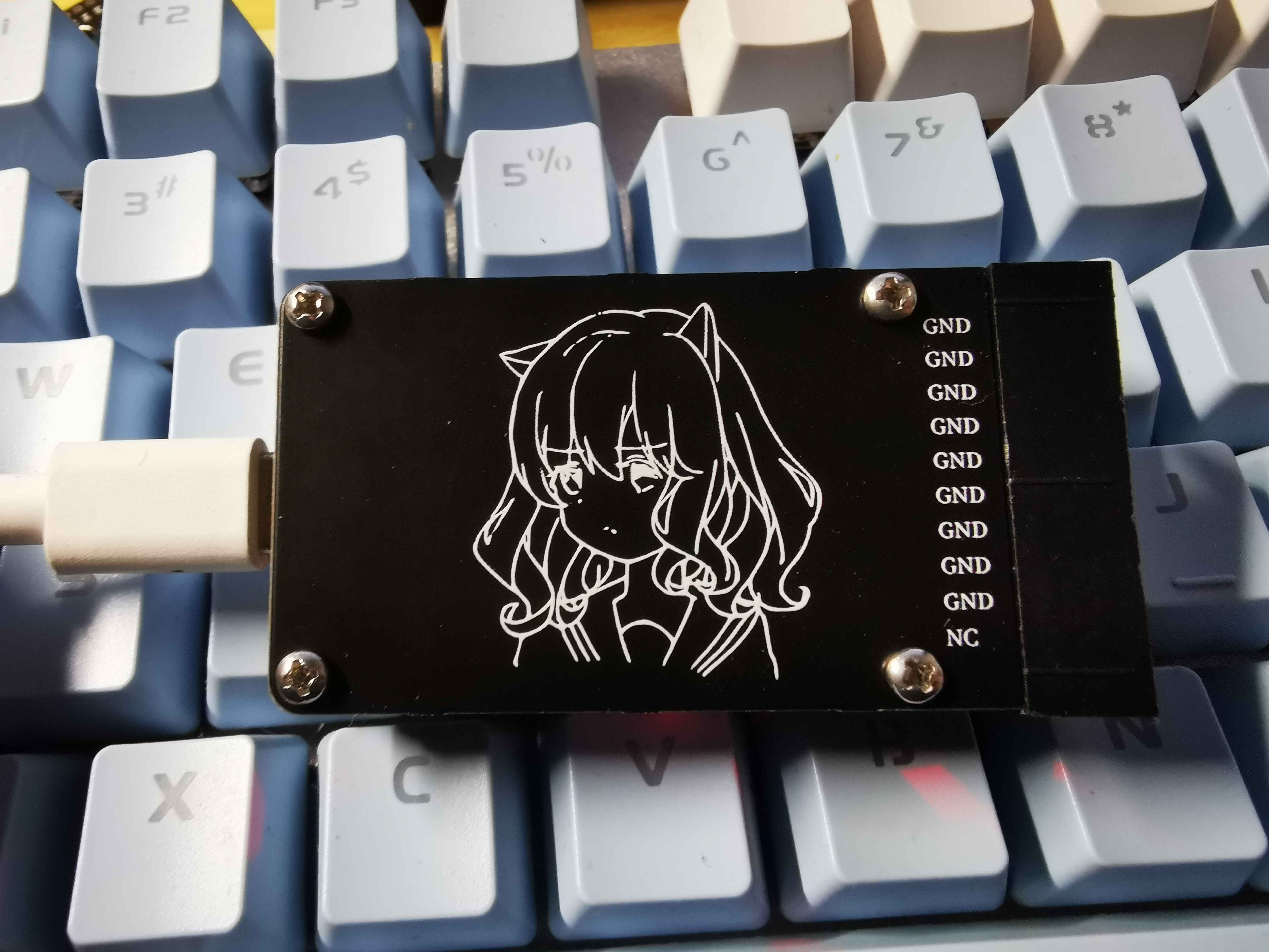

5.外观要够好看。

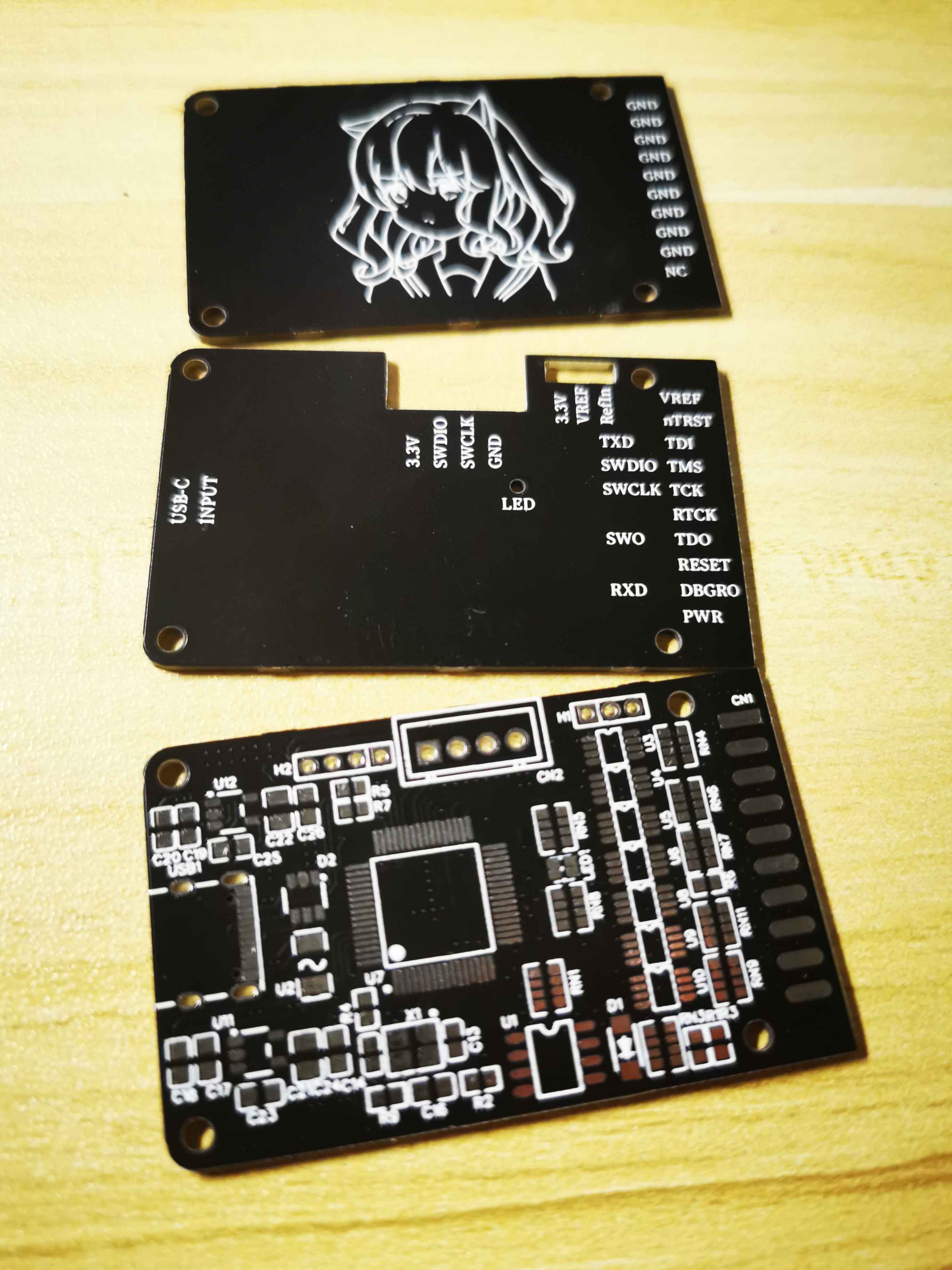

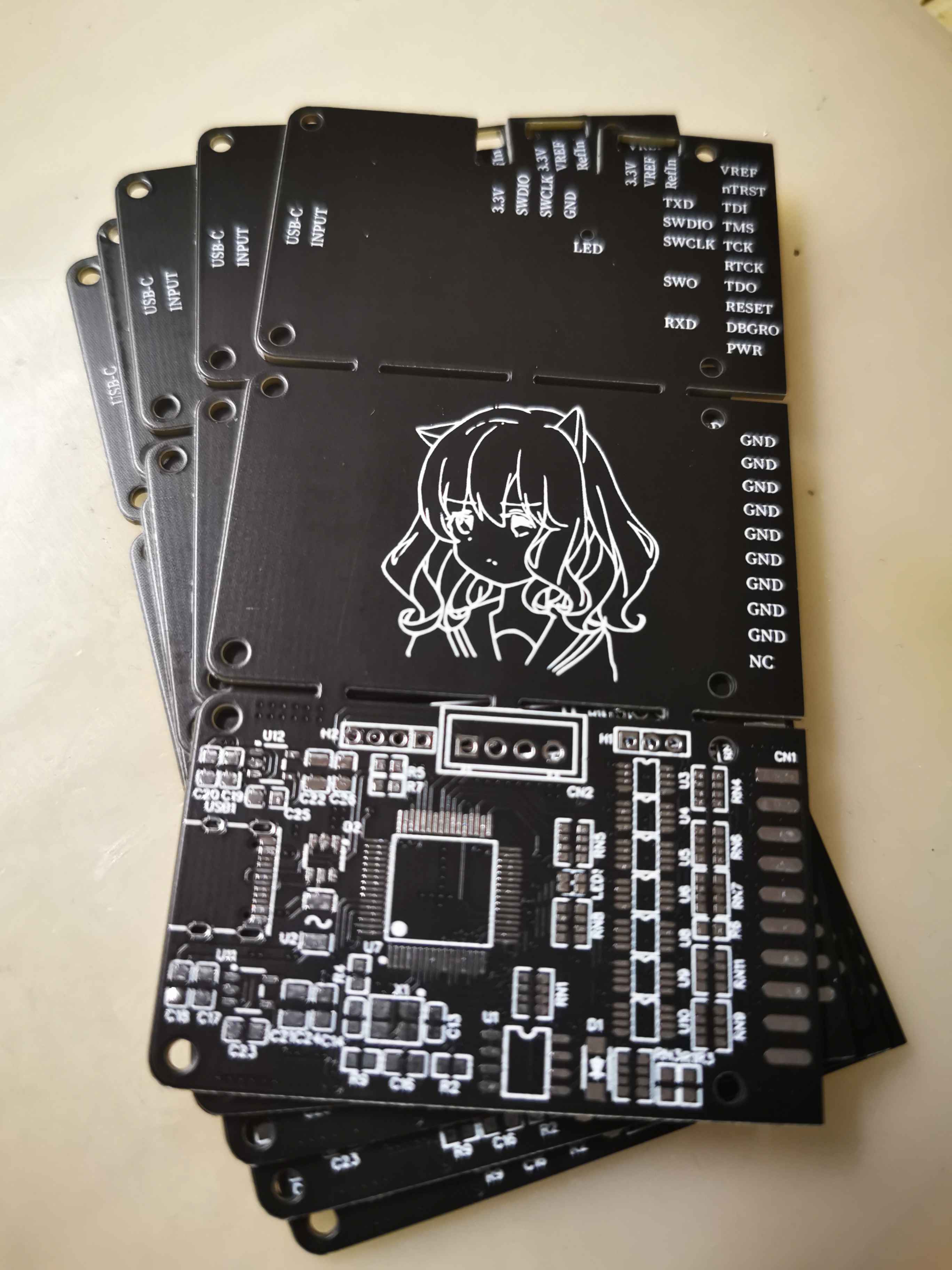

PCB画好后尺寸为53.3*32.5MM,虽然算不上最小的,但是也足够mini了。
3拼PCB为了不让它裸奔(省钱,把上下盖板拼在一起了(总尺寸不超过10*10可以5元打样),上盖丝印上有各种接口的定义,下盖有大面积空白,各位艺术家可以自行创作
板子到手后要自行掰开并进行打磨。
考虑到手工焊接,阻容用的0603,用0402可以把尺寸做到更小,但是焊接比较麻烦。

三个板子螺丝和铜柱固定,底板和主板之间用螺母垫高,螺丝尺寸M2*5,铜柱尺寸M2*4通孔,上盖板用M2*3的螺丝,板厚1.2MM。
背面可以放上各位艺术家们喜欢的图片
