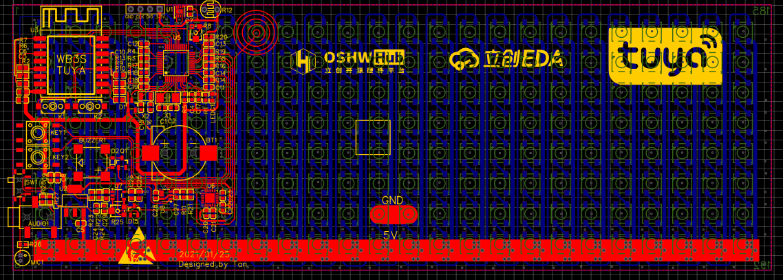

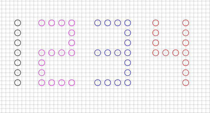

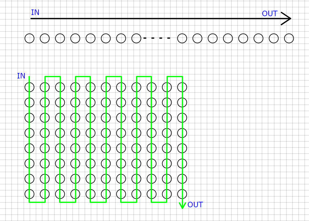

1、WS2812 8*24点阵显示原理
    其实很简单就是把原本串成一条的灯串给它摆成点阵的样子,如图一;然后就可以通过指令让相应的LED点亮即可显示出任何数字、字母和图案(因为点阵行少,所以只能显示简单的图形或文字),如图二:

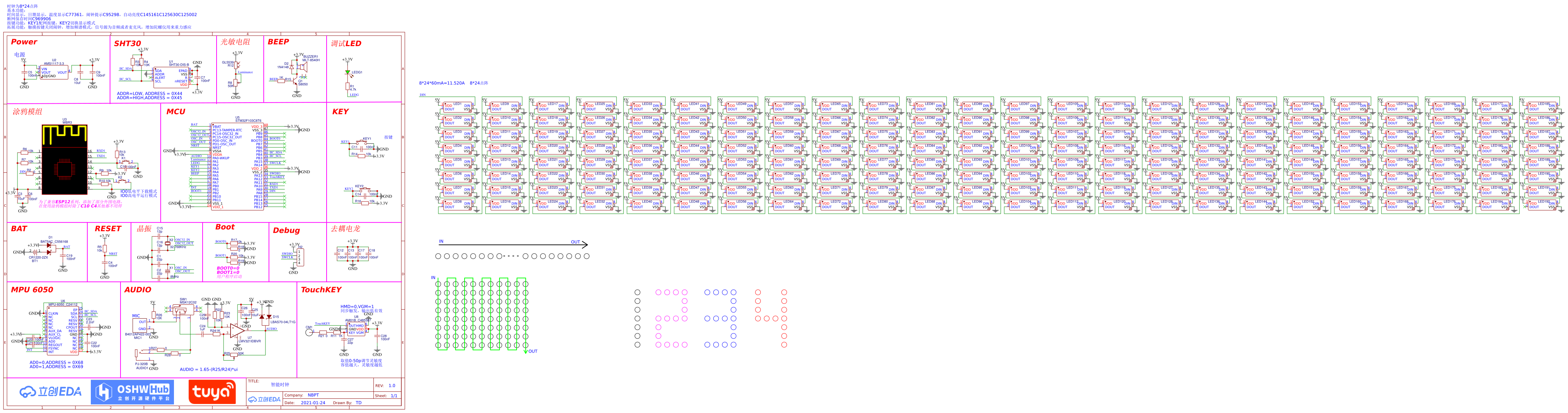

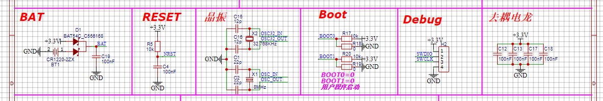

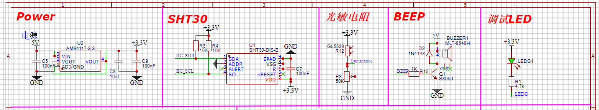

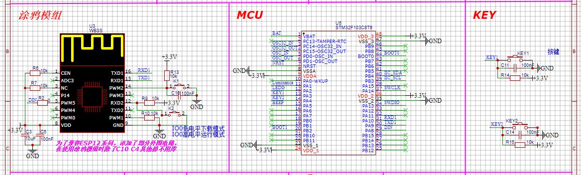

2、原理图分析
    灯珠的话我选择的是WS2812E,总体的的电路部分还是很简单的,我就根据原理图布局分为4部分来进行说明:
2.1 电源部分、温湿度传感器、光线采集部分、蜂鸣器部分
电源的话,因为WS2812是5V电压,所以我采用5V供电,再用一个普通的LDO AMS1117给单片机和涂鸦模组使用。 温湿度传感器采用的是SHT30数字温湿度传感器,IIC通信,加了上拉电阻。 光线采集我用了一个光敏电阻,分压后单片机ADC采集。 蜂鸣器选择了一个贴片的85dB,用S8050一个NPN三极管进行驱动。 这颗LED主要用于写程序的时候调试用
2.2 涂鸦模组、STM32、用户按键
涂鸦模组我选用的是WB3S,因为这个和ES12系列的封装相同,所以我也进行了适配,在这个32暴涨的时代,还可以用ESP进行点阵驱动 MCU这里我还是选择了STM32F103C8T6(买不起系列),虽然买不起,但是决定从以前的某些板子上拆下来用...环保 这就是简单的按键了,设置了2个按键,功能可以程序添加
2.3单片机外围电路
第一部分呢就是纽扣电池部分了,用来给单片机提供RTC电源。 后边也就没啥好讲的了,都是普通流程,boot可以通过电阻选择程序运行方式。
2.4扩展部分电路
陀螺仪用的是MPU6050,IIC通信 音频放大用了一个0-50可调增益的反向放大器来放大信号,信号源可通过SW1来切换是麦克风还是音频输入。 这个触摸按键是用了一个AM01B单通道触摸芯片

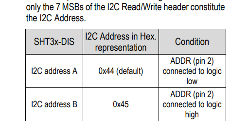

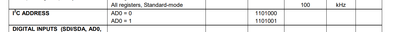

可以发现在原理图中,有两个芯片(SHT30和MPU6050)都是通过IIC来通信的,所以我们要在数据手册中找到各个芯片的地址,如下:
SHT30数据手册第9页,列出了表格,当ADDR脚低电平时,地址为0x44(默认);高电平时,地址为0x45,我这里是接地的,所以写程序的时候从机地址是0x44. MPU6050数据手册第15页,AD0引脚低电平时,地址为0x68,高电平时,地址为0x69,我这原理图里时接地,所以写程序的时候地址是0x68

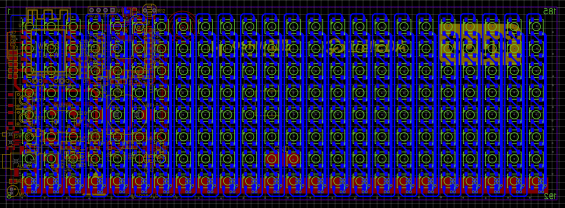

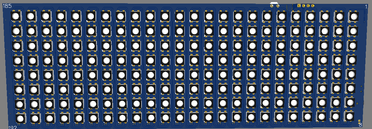

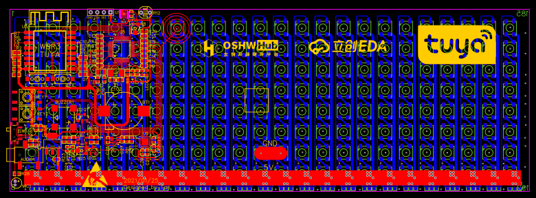

3、PCB设计
x7O2fkFNwsimq9IqOXXc6Ymzmq7hQ7NuAyhhY9zq.png OaCY8D9ls7uznC4reyxpcFg5jhIshhvEH5ZCuFY7.png
PCB底层 PCB顶层

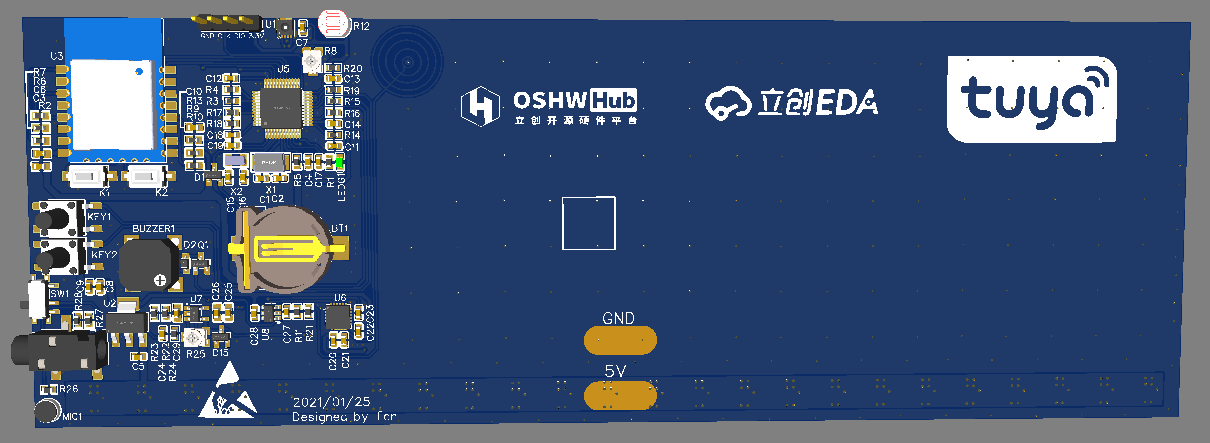

2wRYdYgrveMwuK26kzPSC974yksFw7hsk3Ir8ca5.png W8pk16fXIwcucyvSfLM6ukNejrDbKExSipG66D3e.png
3D正面 3D背面

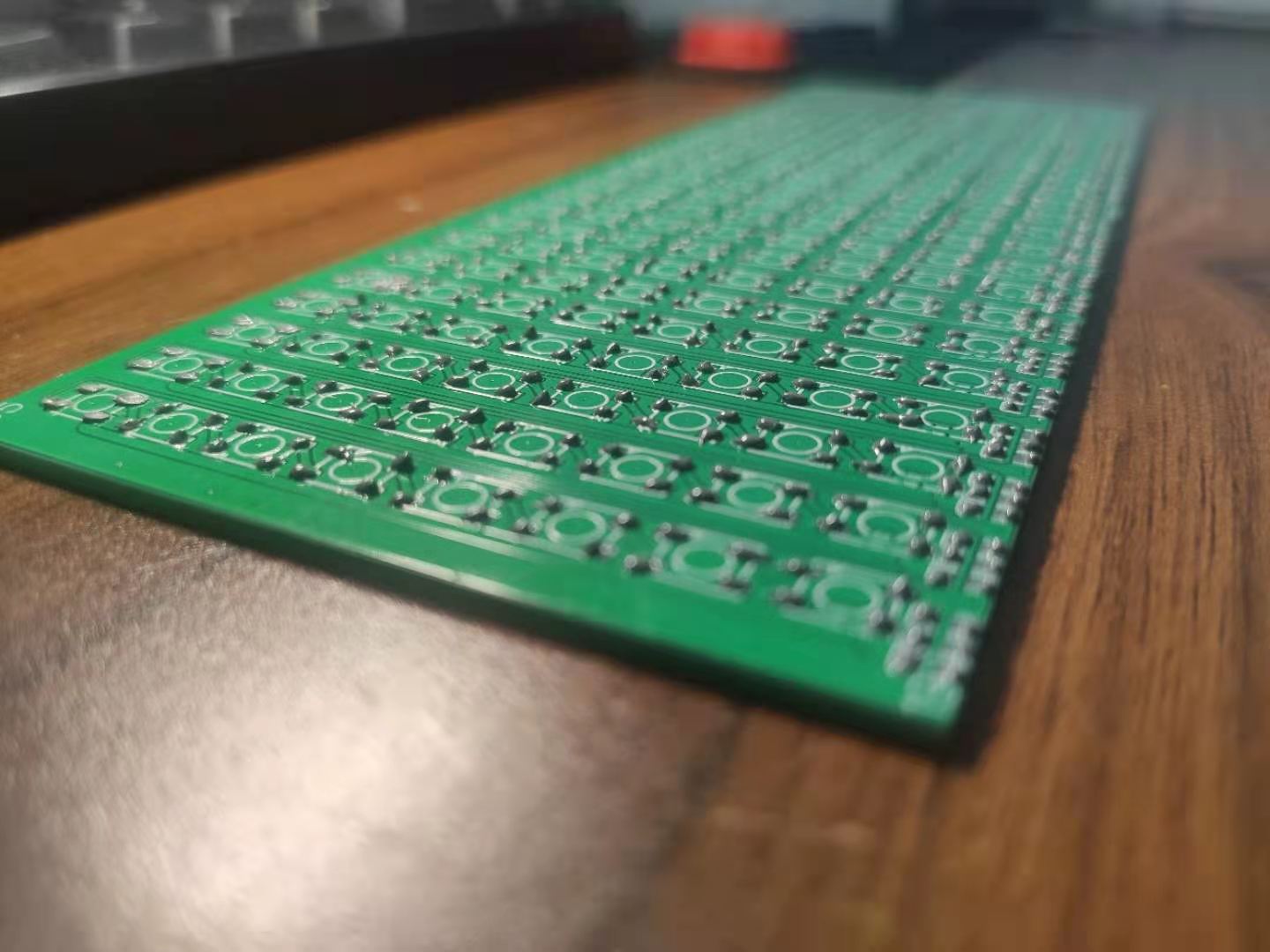

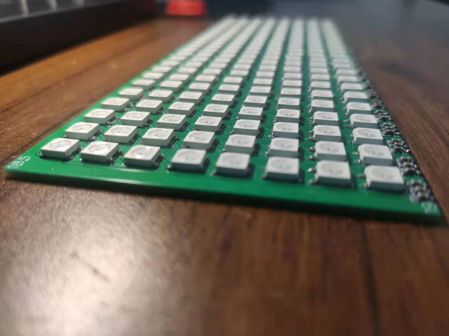

4、实物搭建
    下面是年前焊接好的板子,WS2812是用的183°锡浆和加热台贴的。
焊盘加锡浆 上加热台 成品

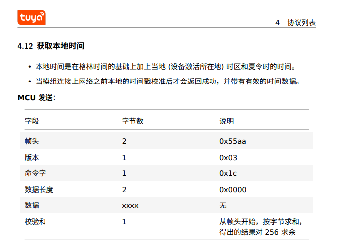

5、涂鸦智能

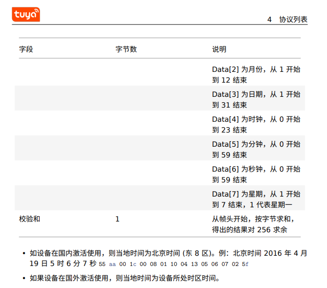

   涂鸦模块选用的是WB3S,直接获取网络时间,参考协议如下:
MCU发送 MCU接收
md7ctpYL5Rhz2JHL4ssNHoGXdQxmvkQX0ohBPl9b.png 1ODpr2PU2Kt93EKYebQlEUFN80lbwWjjPeHUovnC.png XjDuJ71rW17bsHUYBn14TKzG9WDVGRiFyVqFVsKx.png
