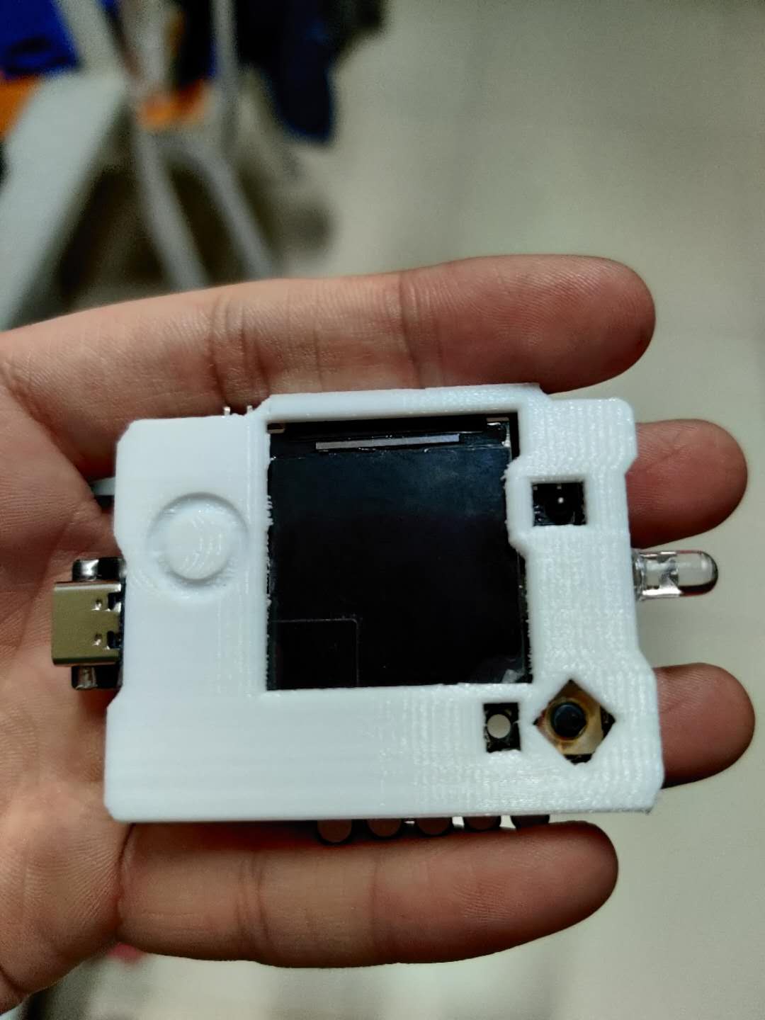

主要是一个STM32F411CEU6作为主控芯片的带有姿态感应,红外输入,红外输出,可根据任意录入的红外信号进行存储,然后发出红外线控制各种电器设备, 并具有测电流,电压,电阻,电容能力的手表,是对于电子工程师来说具有较强实用性的小工具

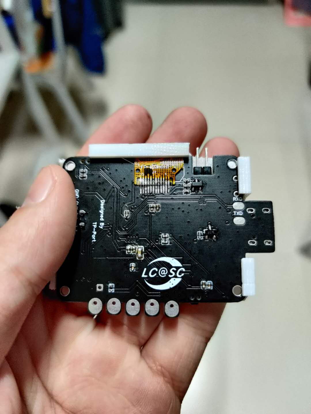

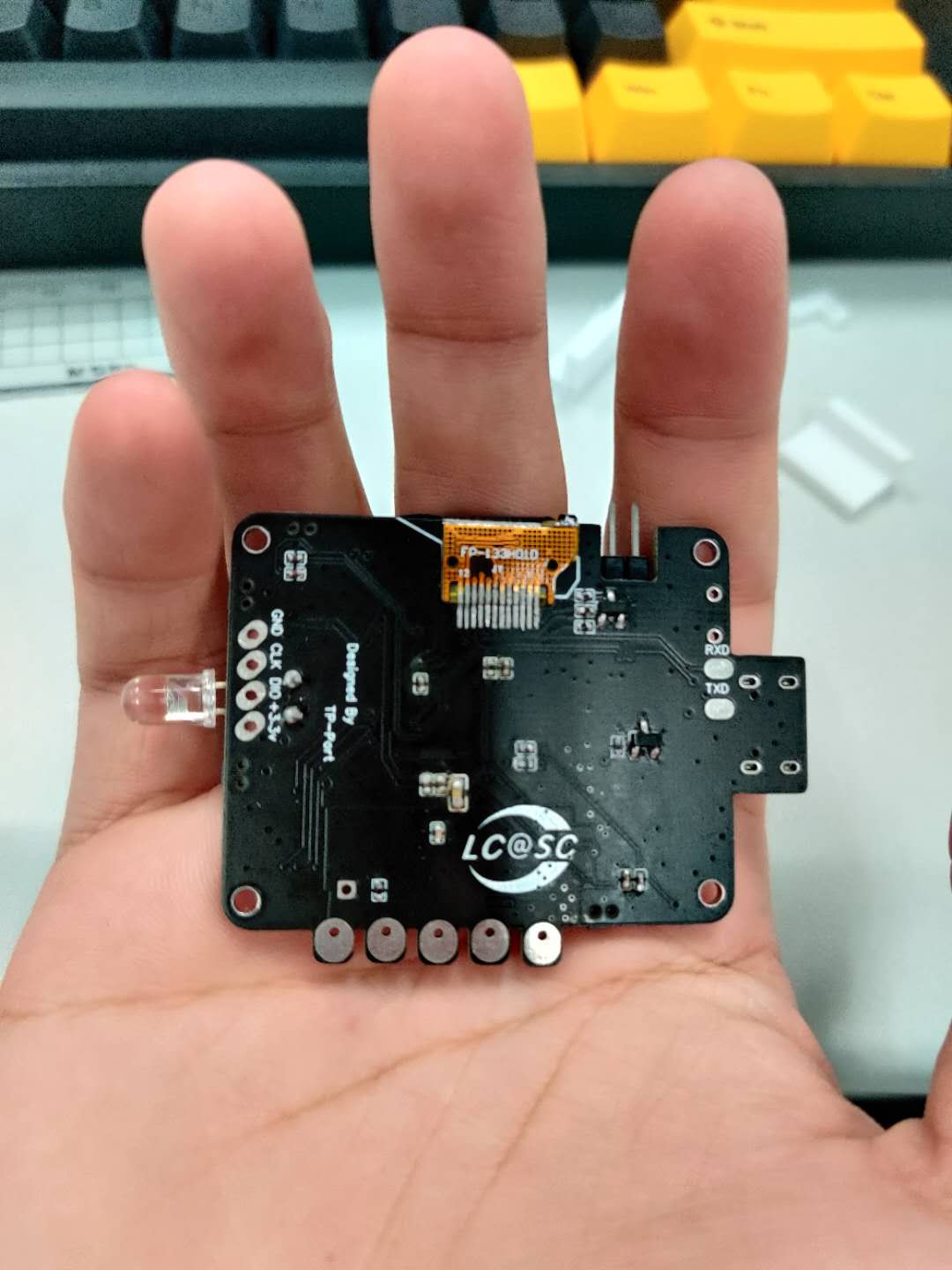

硬件部分:
(1)首先是硬件焊接过程中由于经验不足,导致了多次芯片或器件连锡情况的出现,这种技术上的失误拖慢了整个电路板焊接调试的进程,后面发现是所采用的工具等问题,由于电路板上使用的很多是0402的封装,使用刀头电烙铁焊接起来难免有些笨重,换用普通尖头可以很好的焊接这些小封装器件,连锡情况可以通过使用助焊剂等来改善。
(2)由于设计失误,未考虑ACS712输出的是交变电流,电路设计上未加入整流滤波部分电路,因此测电流这一功能无法实现,硬件问题也不能靠软件优化改善。
软件部分:
(1)由于单片机内部设计其他程序,在处理红外发射和接收部分程序的时候精度和响应存在问题,为解决这个问题,我们采取外置一块STC单片机,预先烧录红外接收和解码程序,通过串口连接STM32,其实也就相当于是一个外置模块,从而使得红外接收和发射能独立完成;
(2)在实际编程过程中,由于使用的是ST的标准库,存在一定的BUG,例如在一些内存位置初始化GPIO等外设会失效,无法写入寄存器地址,推测是标准库优化存在的问题,只能更改一些外设的初始化代码来解决这一问题。
(3)   系统任务调度过程中,定时器中断时间未正确匹配导致系统运行时的一些列问题。

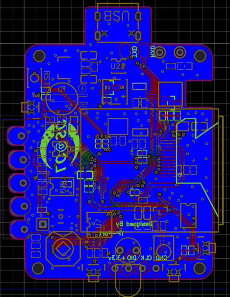

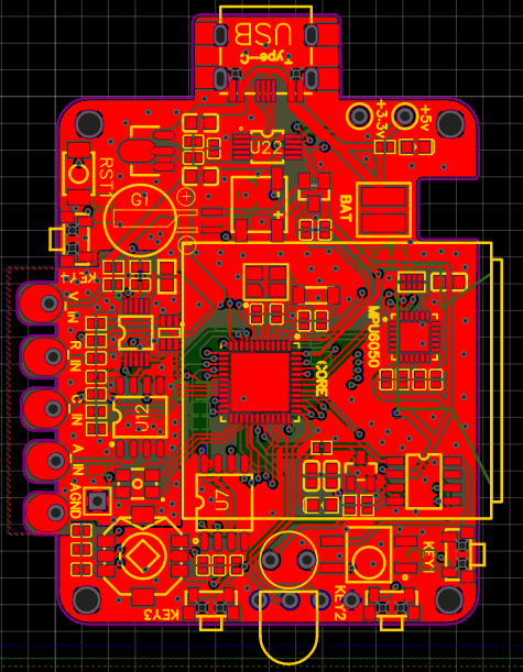

*  3、描述项目硬件、软件部分涉及到的关键点
硬件:
(1)电压检测电路,主要是将外部-15v15v的电压通过几个限压电阻根据KCL和KVL转化成03.3v,再由ADC芯片采集;
(2)电阻检测电路,根据简单的分压原理,将待测电阻通过模拟开关分别与1k和1M欧高精度电阻串联测得分压,从而实现精确测量较大范围内的电阻阻值;
(3)电容检测电路,根据电容的一阶零状态响应,算出时间常数,再根据串联的电阻计算出接入电容的电容值;
(4)红外接收发射电路,采用外加一块STC单片机(一个模块~~~~),里面预先烧录红外解码程序,再通过串口与STM32通讯,实现对外部输入红外信号的解码和调制发射;
