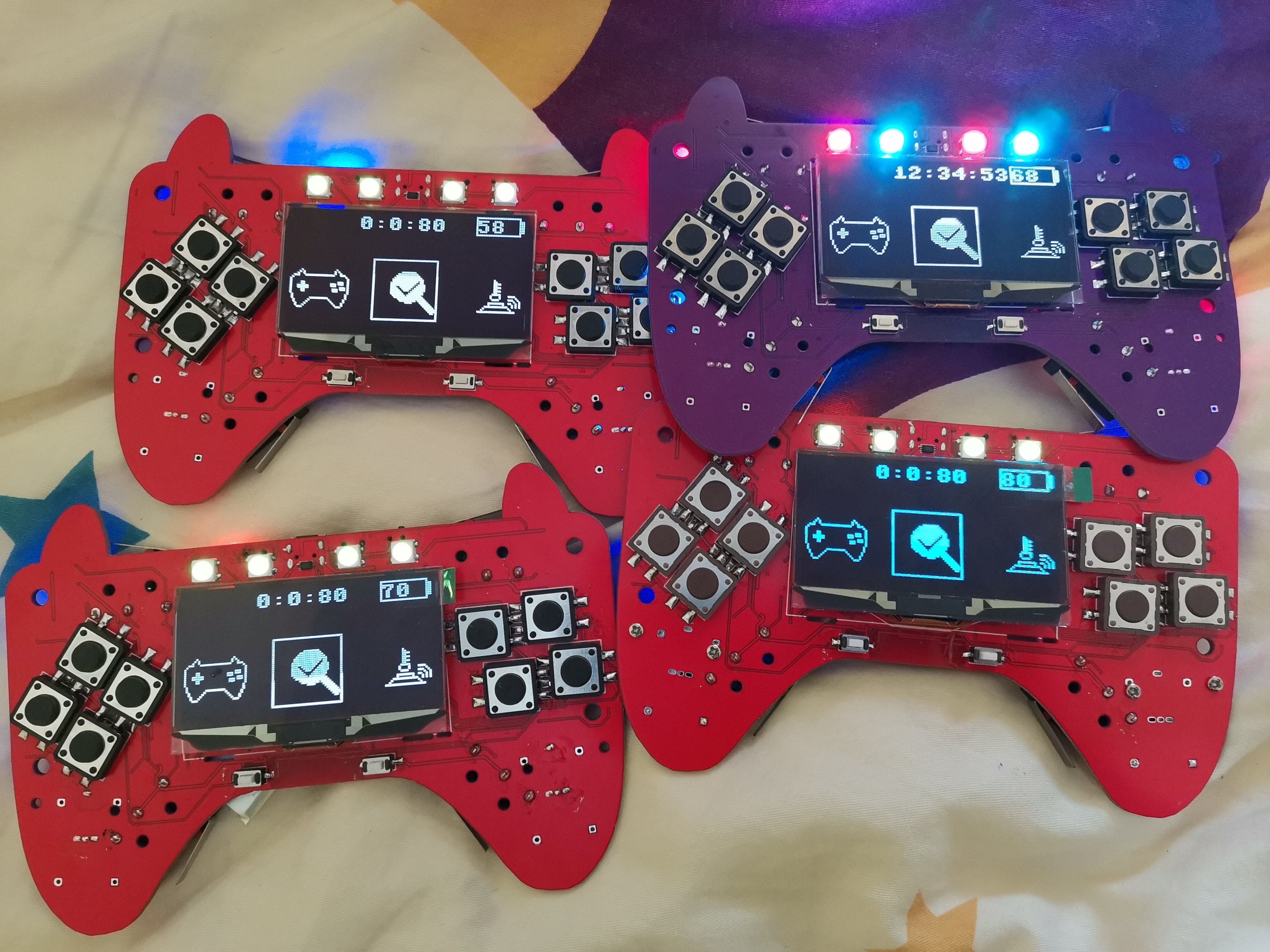

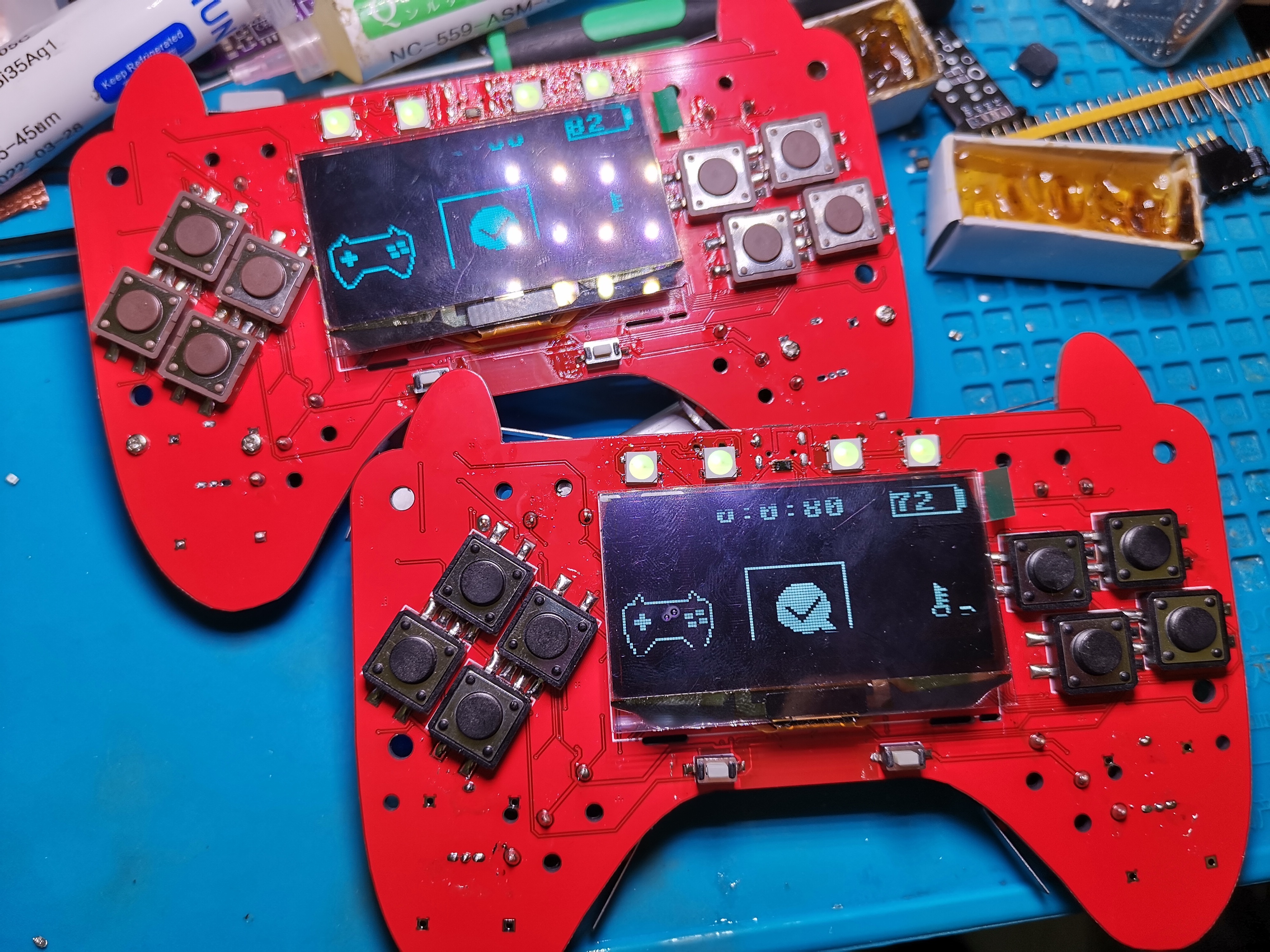

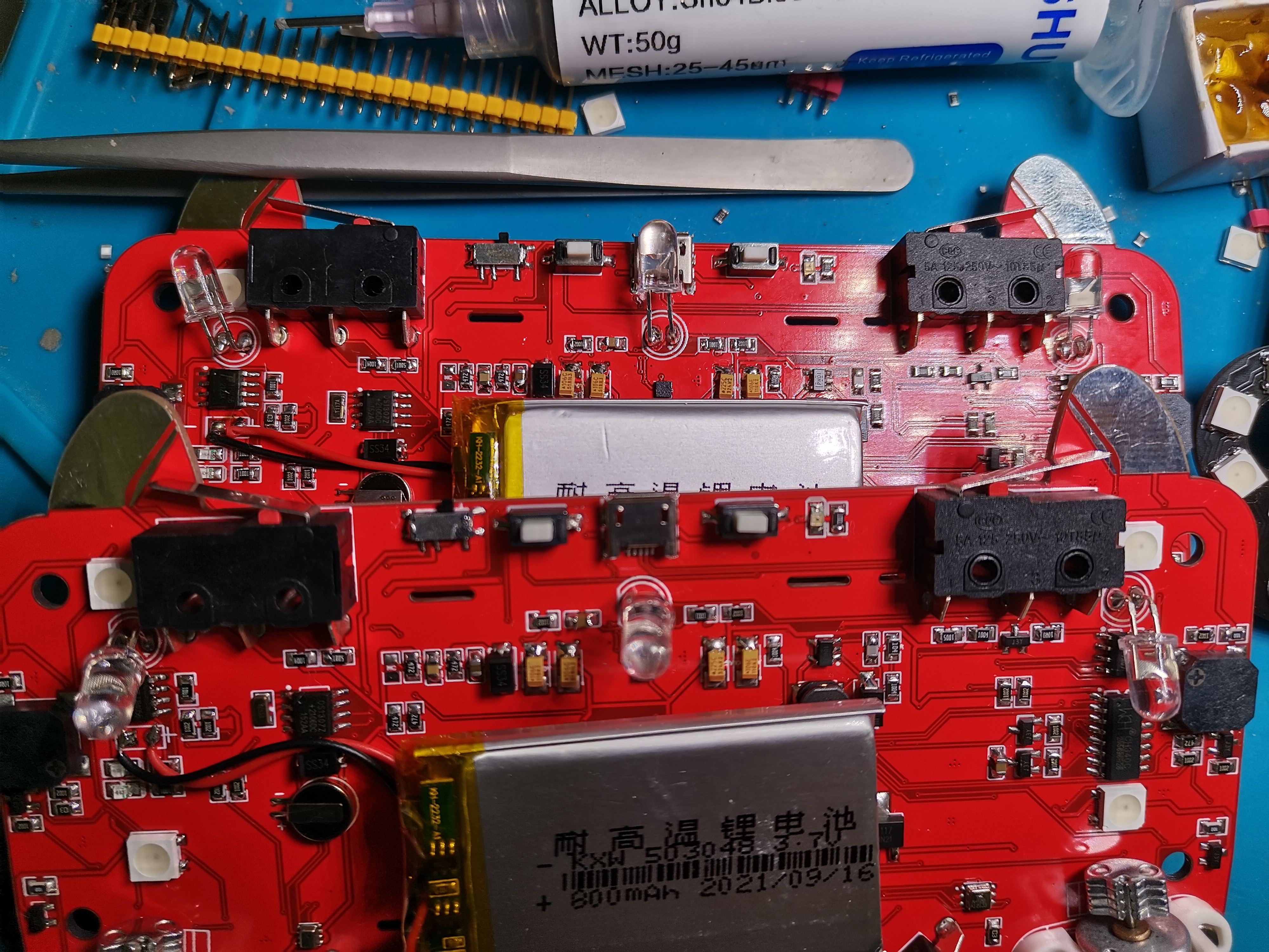

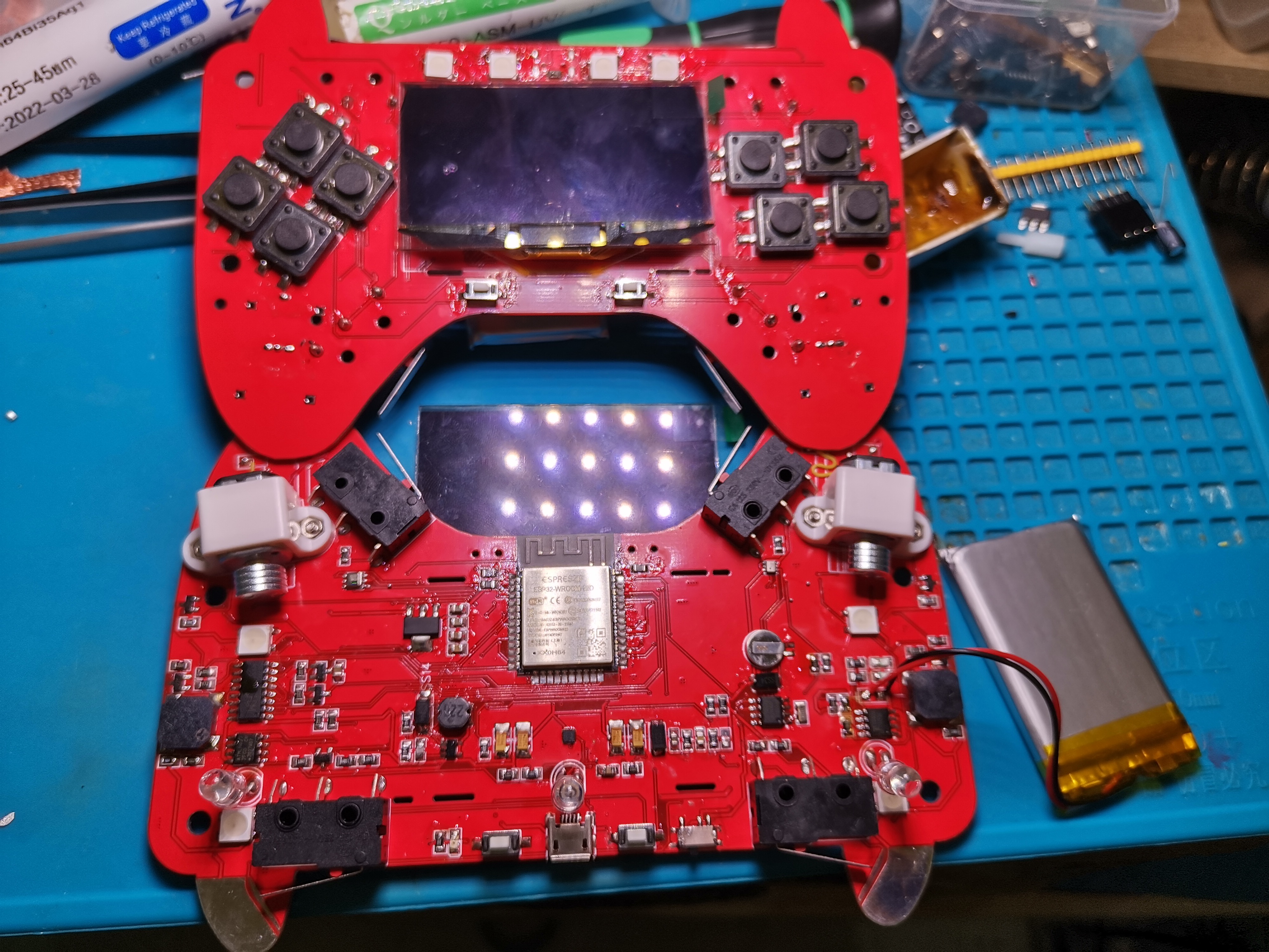

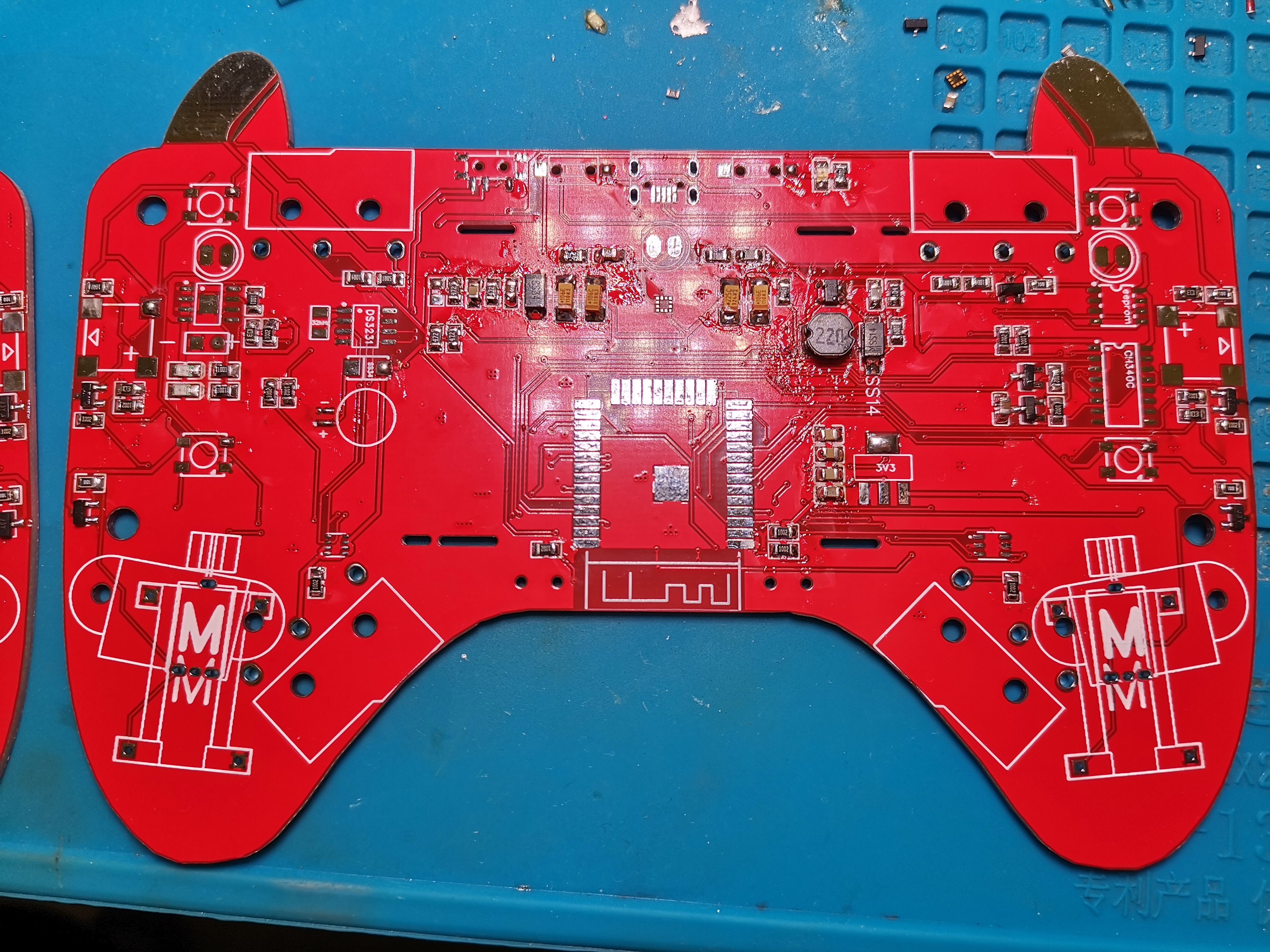

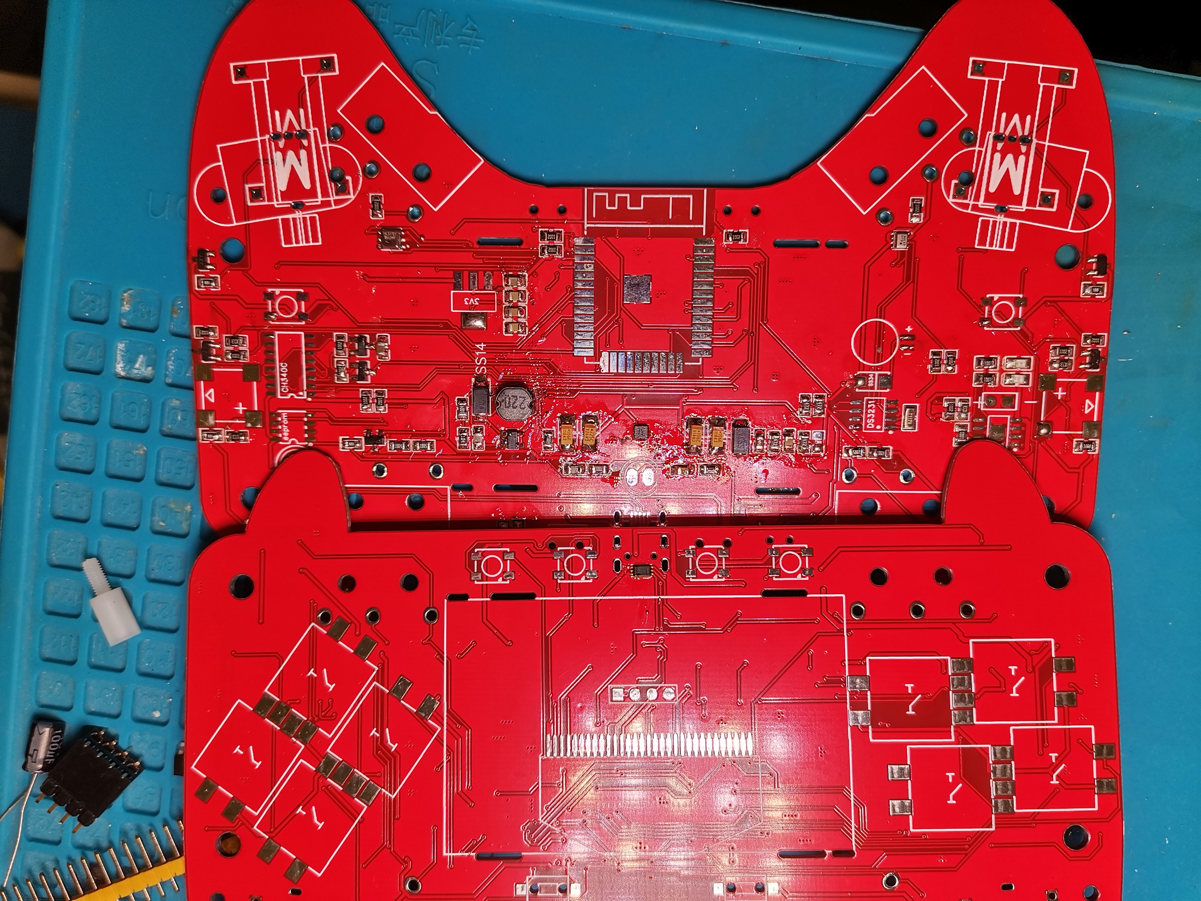

拿到板子后,把贴片原件先焊上,
再把传感器贴片用热风枪焊上。
再把其他插件焊上。
焊接完成后,就可以上传代码了。传感器可以选择不焊,代码进行区分传感器是否焊接了。

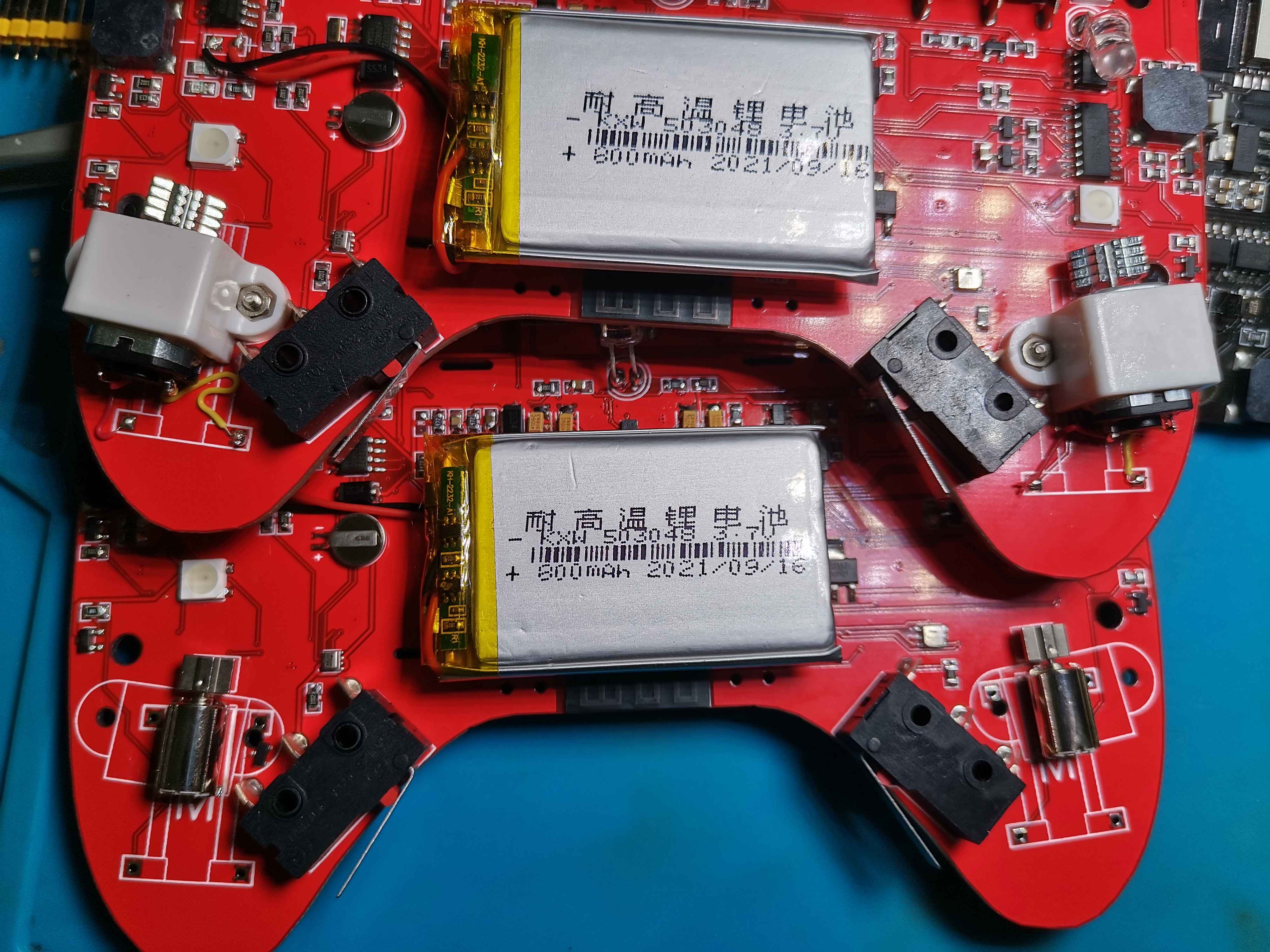

震动马达可以选择焊几种类型的。大震动电机有点费电啊、
红外发射灯竖着焊接,焊完后掰向前方。

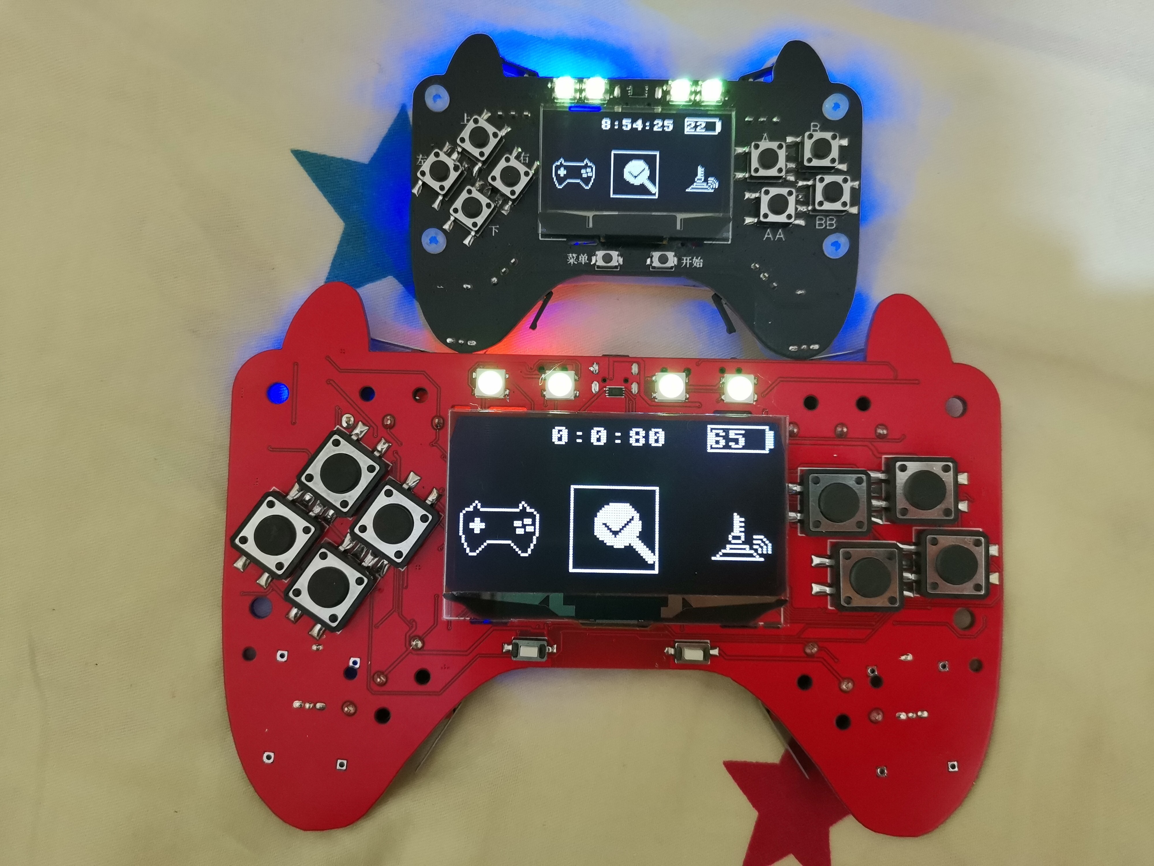

焊接完成后,将板子擦干净。我焊接了好几个了。白色屏幕在i2c频率万时,有点干扰的点。不过我的测试代码没啥问题,用的万频率。蓝色屏没有干扰。
测试代码看这里 小手柄子
小手柄和大手柄用的一样的代码。代码详细说明在小手柄说明下面。
