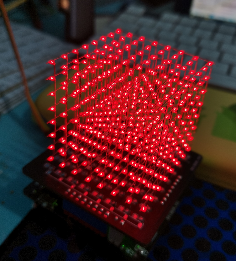

小光立方。使用0805led的贴片焊接。光立方led数量8*8*8 。代码c语言编写,自己写的特效。led灯使用stc89c516芯片,运行晶振24MHz,速度设置双倍速模式。还自带esp32,用来扩展其他设备和无线连接灯芯片等,esp32连接到了eeprom和sht20 。esp32和stc芯片通信使用排针接杜邦线方案,不过相关代码测试还没有。
一个开源小光立方的工程,完全自己开发的(有不足)。光立方焊接完成尺寸55*55*70 ,usb供电,需要自动下载器下载程序。
所有报目表元件不保证完全正确,我自己焊接着用,还是可以用起来的

把光立方led板和光立方esp板焊接完成。晶振使用24M,stc芯片使用stc89c516,这个内存大,需要下载十几k的代码。
板子焊接完成后,接下来焊接光立方的led立体点阵。
准备好led和光立方工具。使用双面胶把光立方工具粘到工具底板上,注意不要把胶粘到洞洞的附近。(今天我来做个全是红色led的方)
使用镊子,把0805的led塞到动里面,led上面绿色点方向朝里,所有灯的角度和方向一样
然后塞满,哈哈哈哈哈。注意不是所有的洞洞都塞满,都要塞到相同大小的洞立面,一定要找到你喜欢塞得洞。要塞64个昵。

焊完之后,进行测试led是否都亮。一定要注意电压,否则会烧毁led。红色led和黄色led电压一般为2.2v,绿色led,蓝色led,白色led使用3v电压。
如果烧坏了,或者测试有led贴反的,需要拆下坏的来,重新焊一个新的。有测试led视屏
再把led焊道板子上,注意方向。要摆正。焊完后,还需要用洗板水洗干净,可以使用棉棒沾点洗板水擦干净,我都擦了4个遍,需要擦脚下面,和不干净的led。既然开始做小光立方的,就让它干净点,会变得更好看。(*^▽^*)。同时你在这个led上的所有的维修手段从这里结束,再往下的焊接维修会更难。
如果我焊了7个小时的灯的话,应该是焊最后一层了。如果你能坚持下来,那就焊完吧。不要忘了脏了就擦。
焊完最后一层后,在把每一层的负极连在一块。注意不要连到竖着的铁丝。图片前面焊完了,再把后边的也焊上,为了对称和好看。

最后检查一下led好不好看,完事就准备一个55*55*55mm的正5面立方体的亚克力,亚克力使用2mm厚高透明。
使用亚克力胶水粘好亚克力,不要用其他胶水,需要粘的地方还要去掉保护膜。这是一个五面的立方体,做6面的装不得。
你可以使用不发白的胶水把亚克力粘到光立方上,一定要不发白的。也可以使用高透明的透明胶带直接缠一圈固定上。粘的好不好看,我也只能靠手艺啊。
我用胶水粘了。保护膜去掉。胶带买了20卷得力的没用到。
