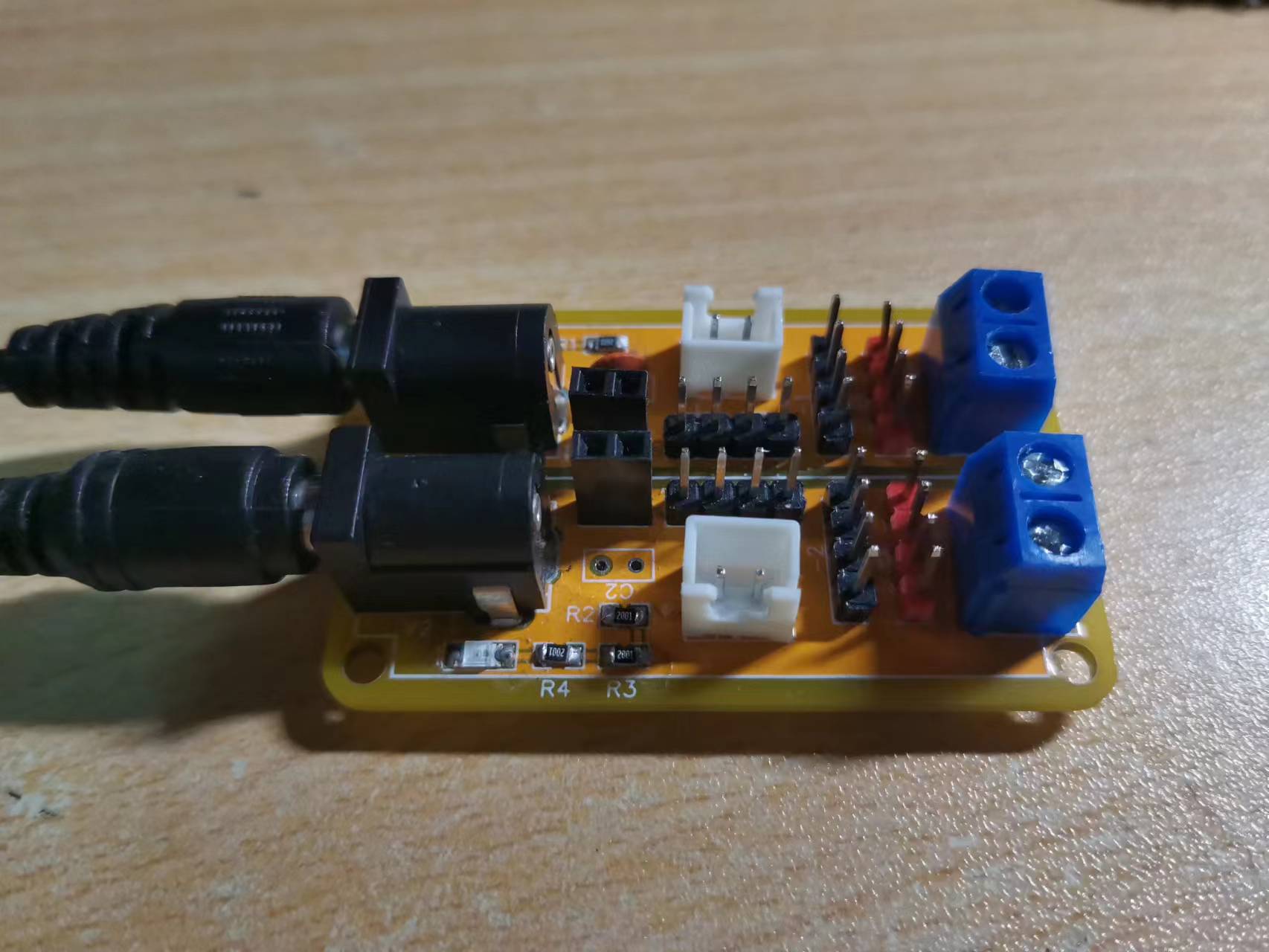

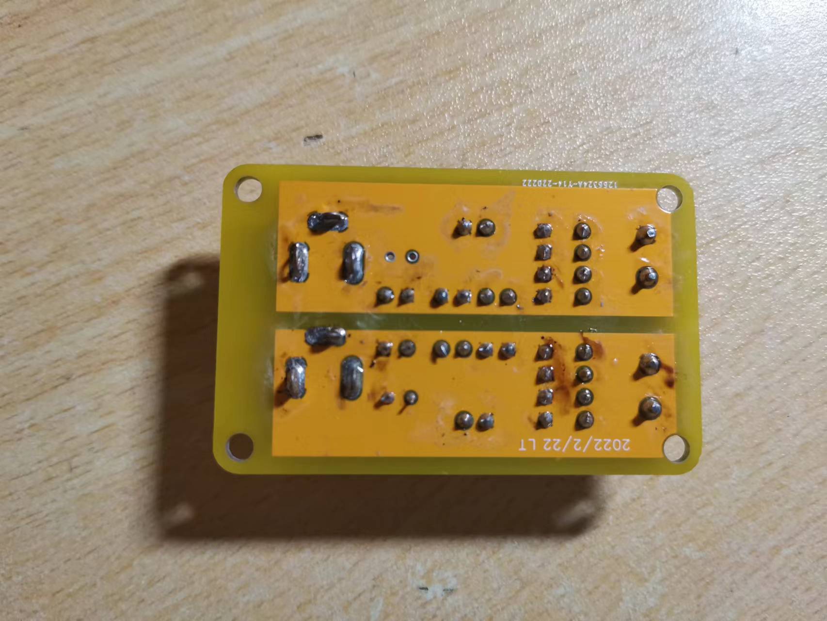

带有几种常用端口的电源口转接板,分上下两路。其中下路的面积略大,载流能力略大。还留有一个RAD-0.1封装的电容用于滤波,可选。各有1206LED指示灯。

带有几种常用端口的电源口转接板,分上下两路,各有DC5.5mm接口、KF301-5.0-2P、正负各4Pin排针,正负2pin排母、XH2.54-2P端子。中间有正负各2Pin排针用于连接上下路,作为正负电源。其中下路的面积略大,载流能力略大。还留有一个RAD-0.1封装的电容用于滤波,可选。各有1206LED指示灯。
