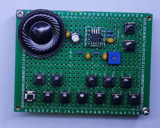

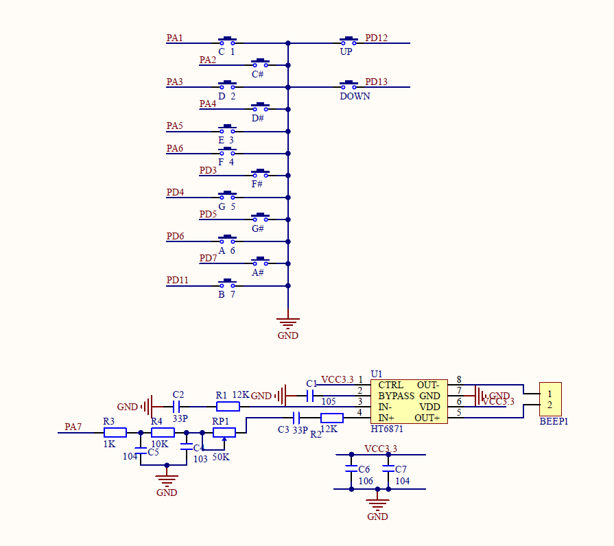

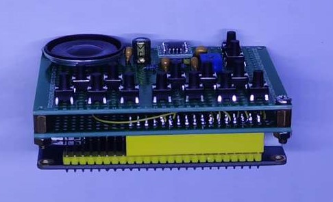

采用最小系统+按键+功放制作而成的电子音乐盒。
非常适合新手和在校大学生DIY。
音源:8000Hz*8bit*1S*36音符

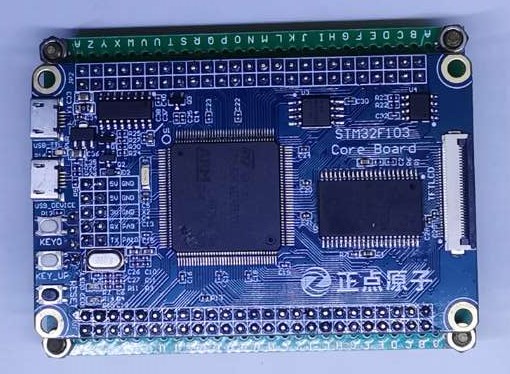

mcu:stm32103最小系统(flash>300k) 外围:按键*14 功放芯片:ht6871 原理:按键或者简谱触发音符后,定时器控制pwm输出音频pcm数据。pwm二级滤波后经过功放推动喇叭发声。
