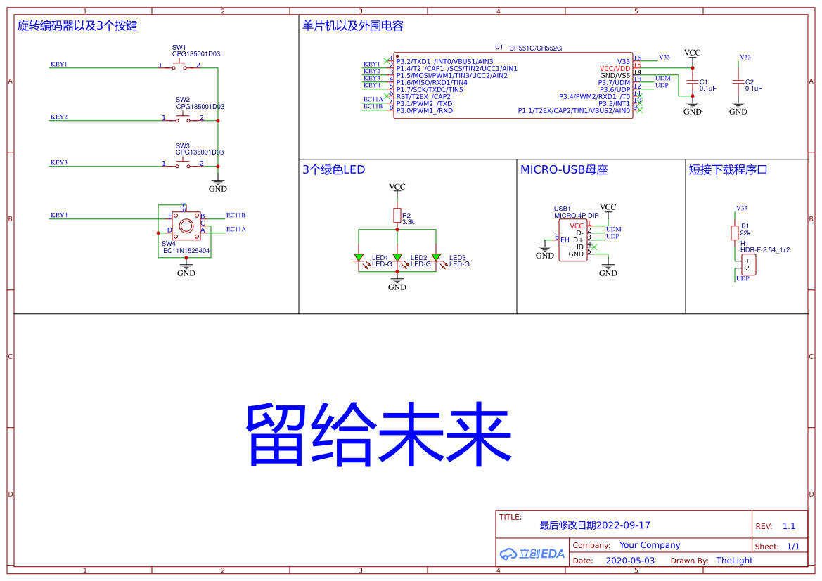

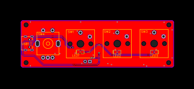

     使用沁恒CH551G/CH552G 51单片机制作的自定义键盘),使用3个凯华矮轴以及一个EC11增量旋转编码器,接口用带定位柱的MICRO-USB,H1的是用于短接插进入电脑进行程序下载(不必焊接排针,用镊子短接就行),单片机第一次下载程序不需要短接H1,附件里提供了我使用的旋转编码器购买链接、程序源码、HID协议、HID用途表。

程序下载步骤:
先短接H1然后插入电脑,单片机第一次下载程序不需要短接H1,看下图。我这边插USB hub上电脑识别不出来。
附件里有编译好的程序固件  .hex文件,旋钮:按下为静音转动音量+-、按键1:打开多媒体、按键2:复制、按键3:粘贴。
  1. 选择8位CH55X系列 (目前新版WCHISP支持插入单片机自动选择型号)。
  2. 芯片型号选择 (目前新版WCHISP支持插入单片机自动选择型号)。
  3. 把(下载完成后运行目标程序)的√打上就不用拔插重启了。
  4. 看usb设备列表了出现设备就可以下一步了。
  5. 选择编译好的程序,路径是        编译输出文件\客制PC小键盘.hex。
  6. 点击下载,最下方的下载进度条走完就下载就行了
  7. 下载方式记得选 usb。

          自己疏忽传错修改的源码进行修正、type-c口打板文件有问题修复。

          修改并只保留了EC11工程除去了WS2812驱动(驱动不一定兼容其他WS2812),电路除去了一个0.1uf以及旋转编码器AB的上拉电阻并且重新布线,定位孔从M3规格换成了M2。
7.修改日期:2022-09-19 18:00
          画了外壳,详情看附件,家境贫寒暂未验证外壳。
8.修改日期:2022-10-02 23:32
          修改了底壳螺丝孔径为1.6mm,上壳螺丝孔增加了倒角,家境贫寒暂未验证外壳。

          验证了外壳并做出了上壳的修改,更新了封面图;3个绿色LED灯限流电阻R2   8.2K改成了3.3K提升了灯的亮度,还觉得暗请自己改小这个电阻。

          改善了EC11转动快了抖动的问题,在原电路的基础上使用了P3.1中断判断EC11正反转。
