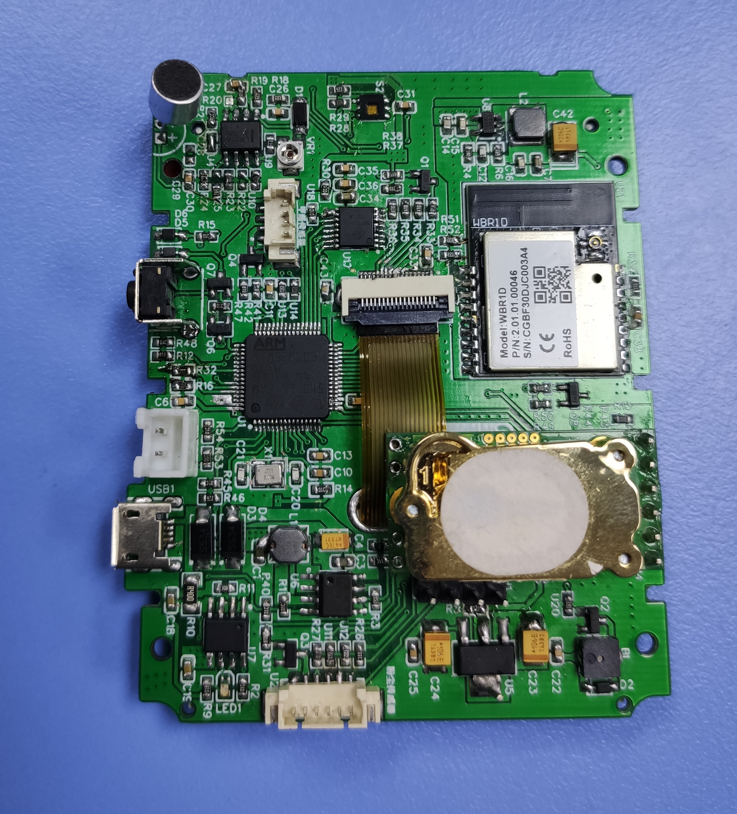

基本功能全部测试通过,全部正常,功能全部实现了,电路除运放部分放大倍数设计过高外,其余电路都正常(V2版已修正)。
       PCB布局上涂鸦模组使用带IPEX接口的模组,不插天线没有射频出来,需要插上射频天线(V2版已修正)。

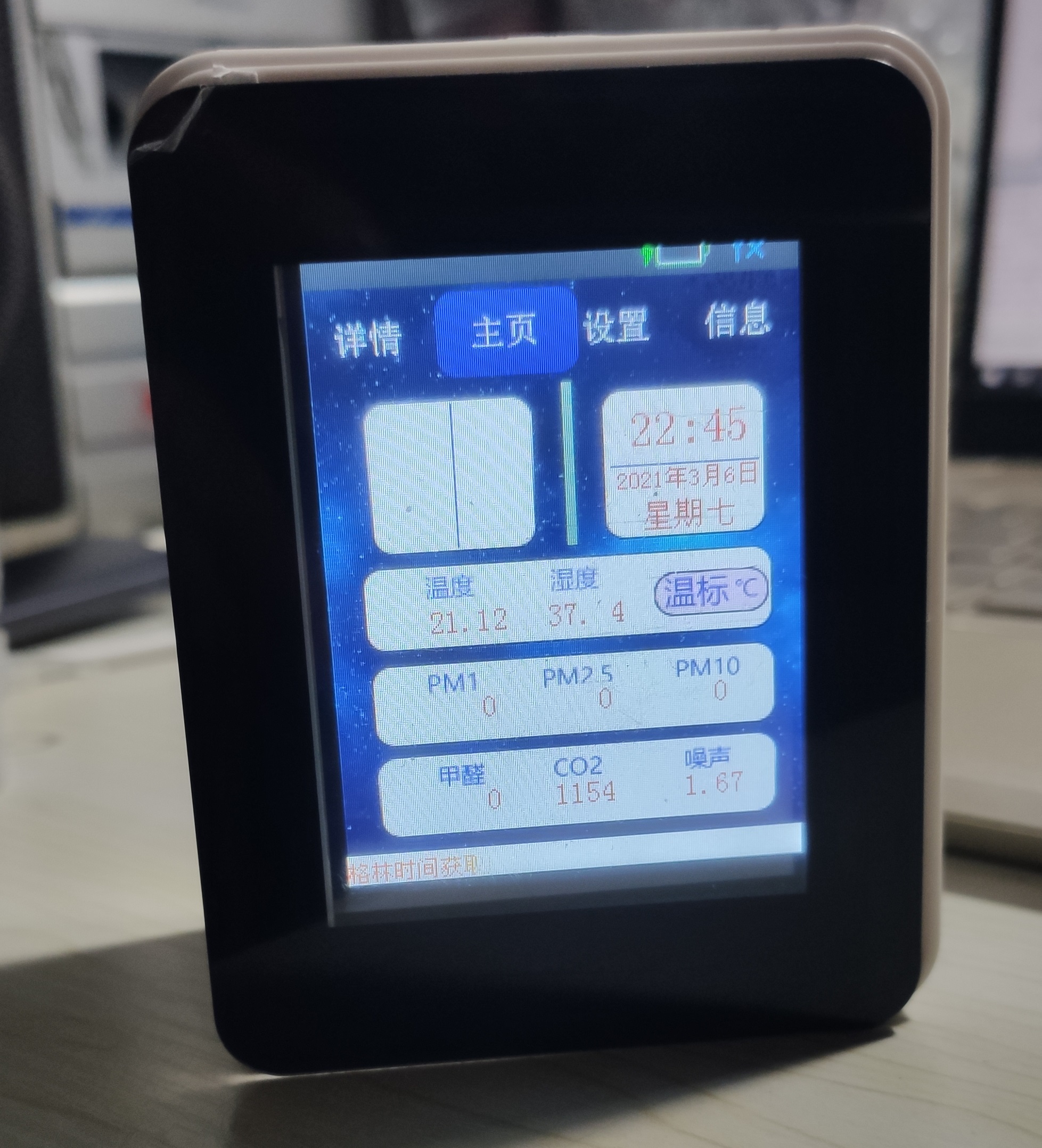

成品效果图:
为了方便调试,面板没有贴。

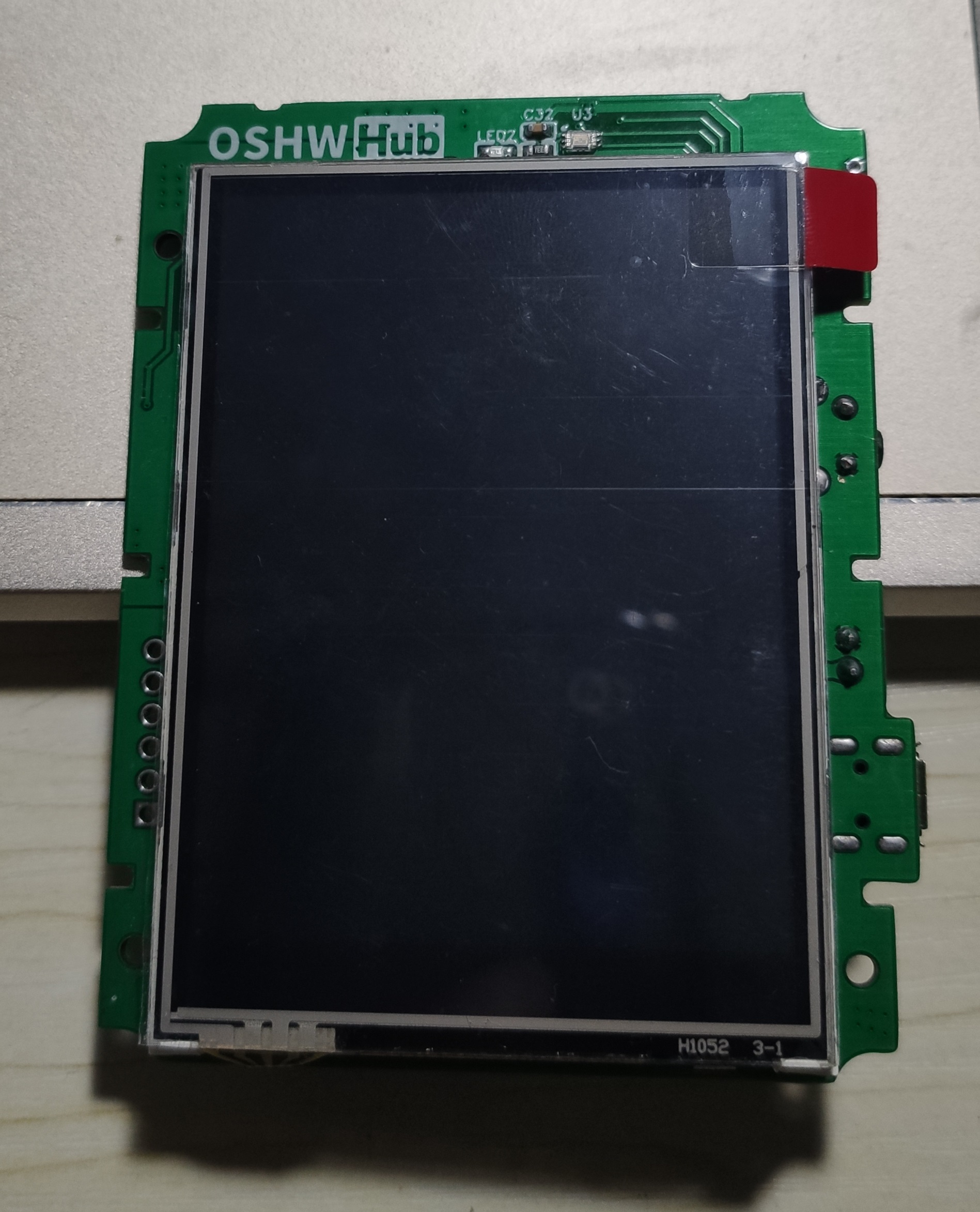

电路板实物:
                              元件面
                                   屏幕面

1、用户界面分为主界面、详情页面、设置页面、信息页面。
   1)主界面主要显示几个重要的检测数据(PM1、PM2.5、PM10、温湿度、甲醛、二氧化碳)的实际参数。主页面带天气和日历功能,可显示当前所在城市发布的天气信息。
   2)详情页面,这个页面可以显示所有传感器的数据,数据实时更新。
   3)设置页面:这个页面可以修改控制盒子的一些参数(比如:温标、校对时间、重置WIFI等)。
   4)信息页面:这个页面可以显示盒子的运行信息以及作者相关的信息。

    选用涂鸦的wbr1d模组,直接上涂鸦云,关于模块,V1版中选用的模块不带ipex接口,因为是安装在盒子里面,建议选用带IPEX插座的模组,信号好一点。

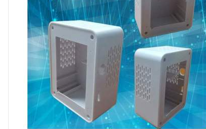

四、外壳和传感器
外壳使用共模外壳,外观差一点。
由于外壳是共模外壳,所以安装时,有的地方尺寸有点不合适,但是在接受范围内。

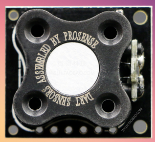

传感器采用现成模块。如下:
粉尘传感器,型号:PMS7003,精度高,稳定,功耗也还算低。
甲醛传感器,型号:DART WZ-S,精确度高,功耗也不高。只是上电后要等一段时间才有数据返回。
二氧化碳传感器,型号T6703-5K,精度高,功耗不高,要注意检测口不要沾染杂物和污渍。
     个人觉得,这个模块还是应该引出排线,不然焊在板子上太占位置了,也不好拆。

4、显示屏用的电阻屏,相对电容屏,触摸反应迟钝一点,容易检测错误,所以操作时不要点太快。
