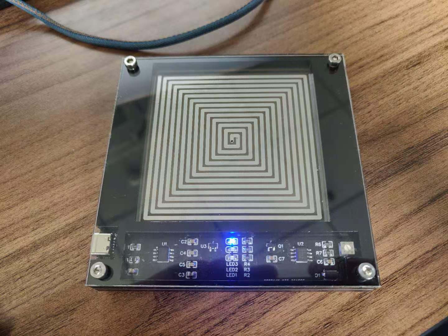

舒曼波发生器
玄学检测器,与地球共振,大和谐,智商检测仪。。。
1.PCB板尺寸为100*100mm,螺丝孔φ3。
2.电池选用的是3.7V聚合物电池,ZH1.5 2P端子连接,尺寸31*37*43。
3.固定螺丝为:M3*18内六角螺栓+M3螺母。
4.工程附件:Layer1为上下底面亚克力,透明,厚度2mm;
                     Layer2位上夹层亚克力,黑色,厚度5mm;
                     Layer3为下夹层亚克力,黑色,厚度5mm。
5.成品如图:
