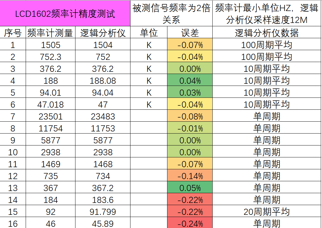

频率计精度测试:
测试方法:使用一个STC8单片机产生一个信号,这个信号经过频率计测量得到一个值,同时这个信号经过逻辑分析仪测量得到一个值,以逻辑分析仪为准,进行误差计算(逻辑分析仪使用的是淘宝20多块钱的,最高采集速度24M)
以下为测试结果表格:
测试结果分析:序号从1到16,被测信号频率逐渐降低,被测信号频率基本是2分频情况。
第一行数据,被测信号频率1504KHz=1.504Mhz,频率计显示的是1505Khz,测量误差为0.07%,算是千分之一级别。100周期平均的意思是,逻辑分析仪采集的数据,100个周期时间,除以100,得到结果,因为频率信号较高,逻辑分析仪速度跟不上,为了降低误差,才进行此操作。
表格总结:
信号频率在1kHz以上,频率计精度为千分之一级别,
信号频率在1kHz以下,频率计精度为百分之一级别,
因为频率计程序采用的是,固定时间,算脉冲数,频率在1kHz以下,采集时间为1秒,这个误差肯定就上来了,目前没有改进低频率精度的考虑,低频率下,改为采集时间为好。有兴趣自己去改代码

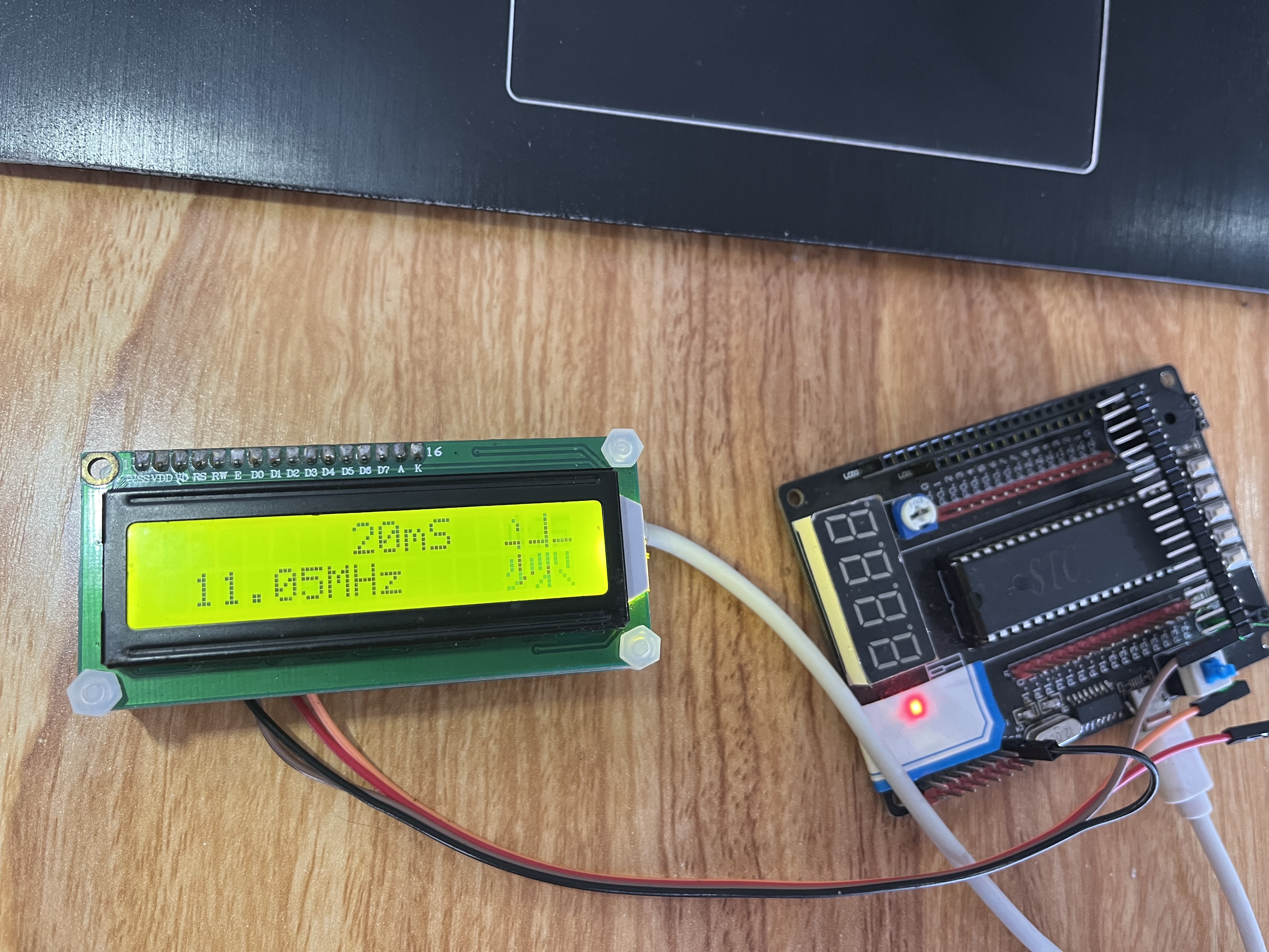

11.0592M晶振直接测量
STC89C52单片机外接11.0592M晶振,频率计直接连上晶振的引脚,测试结果如图
显示频率值为11.05,目前只显示4为数字。这个误差,算是千分之一级别吧
