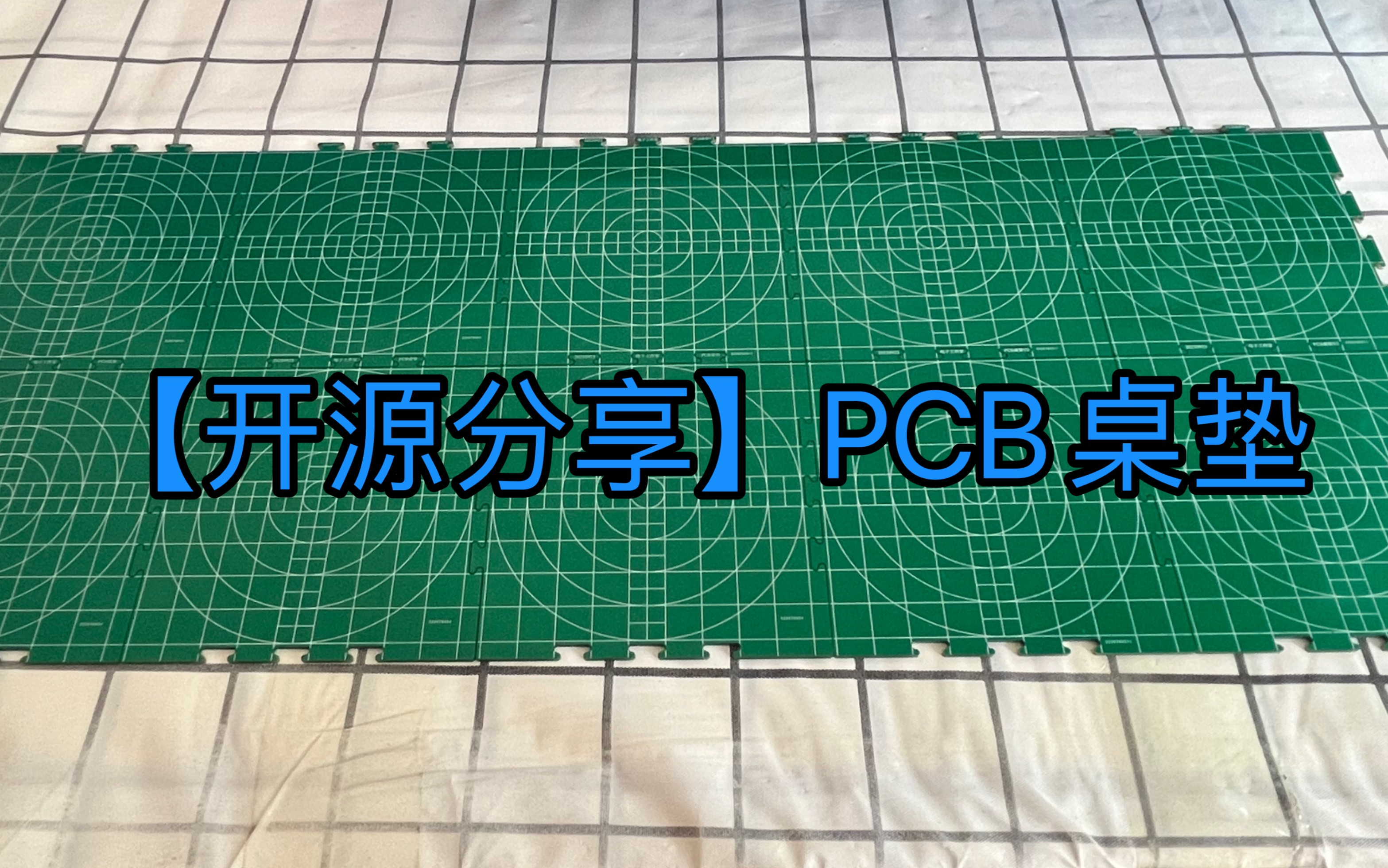

PCB桌垫,板子上是1cm网格和同心圆图案
简介:PCB桌垫,板子上是1cm网格和同心圆图案
创建时间:2021-12-12 14:59:00更新时间:2022-07-20 22:24:36
桌垫两面都进行了铺铜操作,PCB左上方有一个很小的GND过孔,如果要打两次PCB,多加一个过孔就不会被检测出拆单。PCB的丝印可以自己去修改。
PCB桌垫的用处:
1,电烙铁焊接不怕烫桌子。
当前桌垫存在的问题
1,边缘处没有处理好
2,拼接不是那么紧,还需要背面的胶带。
本人暂时不会改这个问题,因为当前已经满足使用了,有强迫症的可以参考其他桌垫设计。
