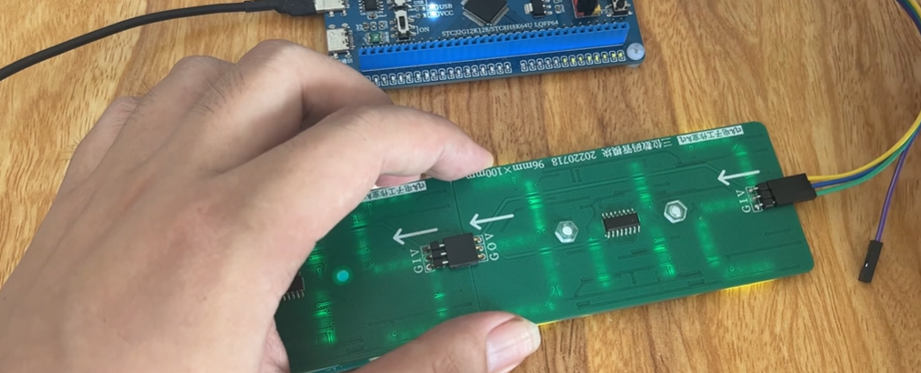

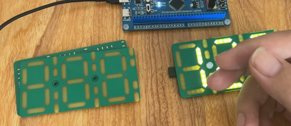

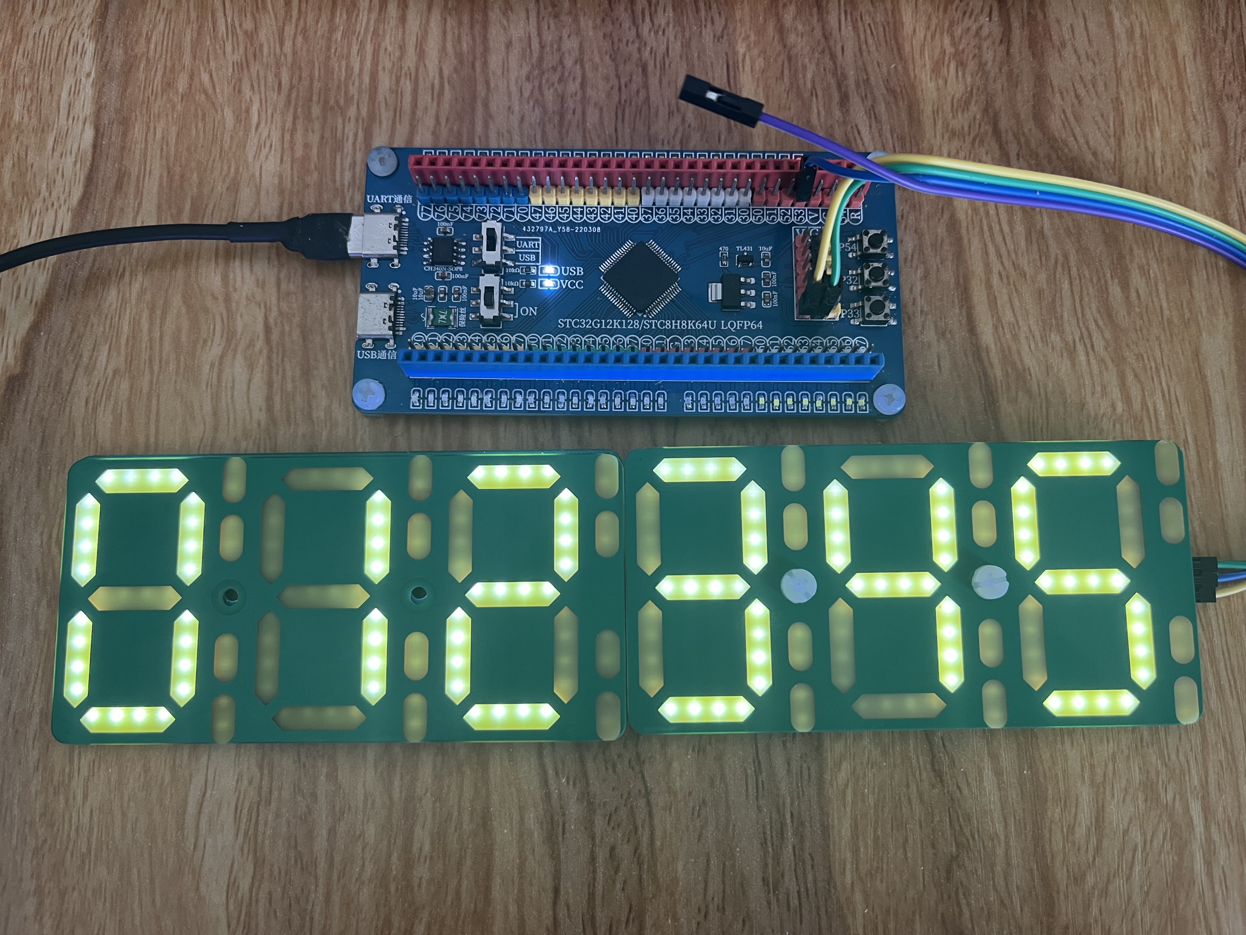

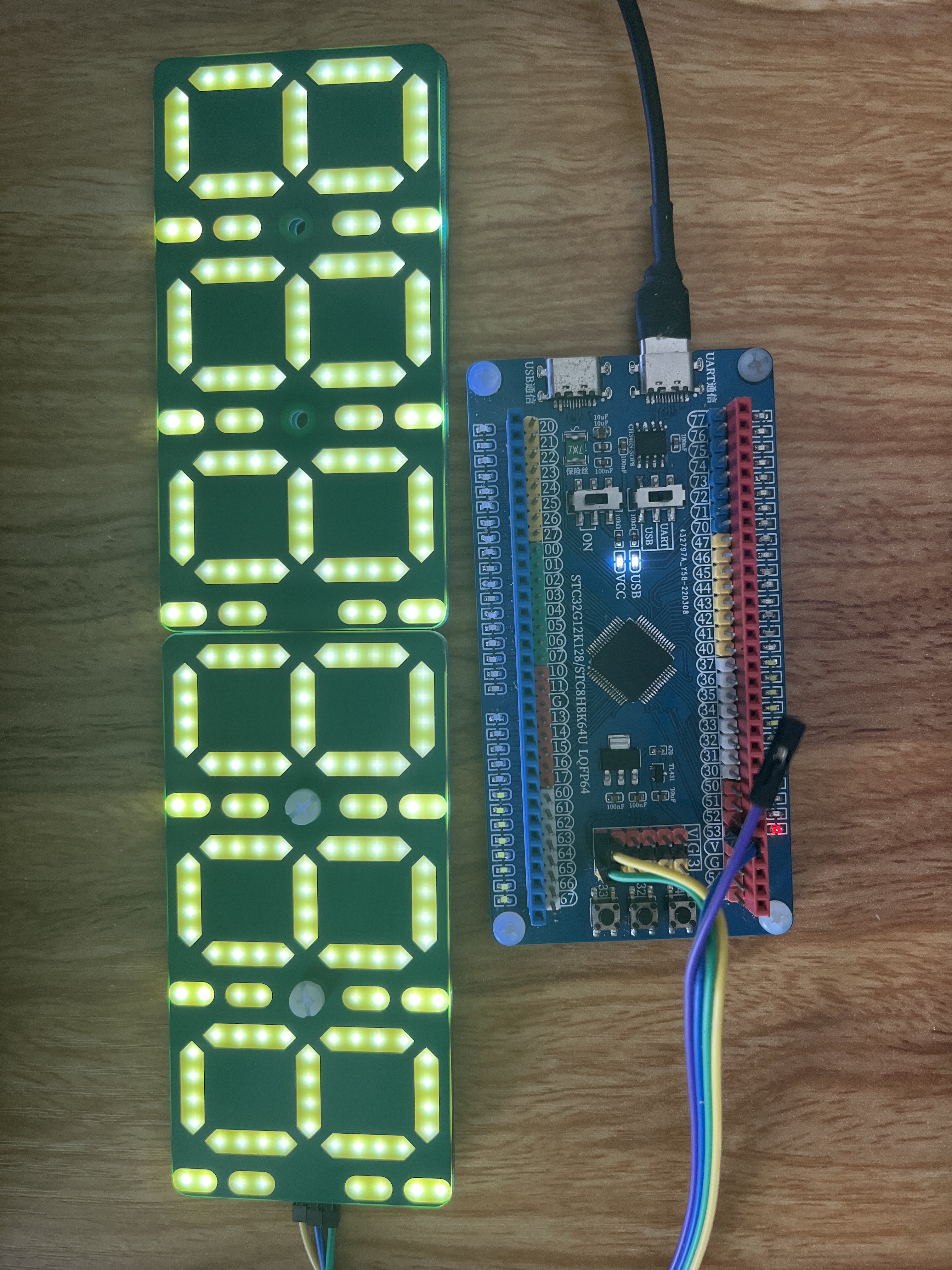

就是三位LED数码管,单色LED,0603封装的。

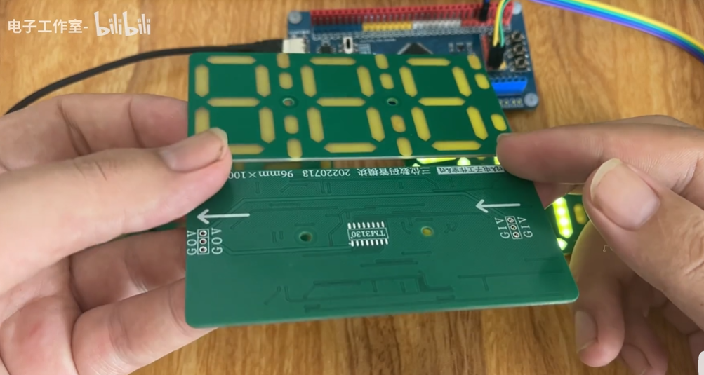

主控芯片TM3130,单总线芯片,像WS2812一样。可以控制8*4的点阵。

PCB打样:板子我是在JP打的(JP, YYDS,对拼板忍耐度很高),这个板子在JLC被认定为拼板,如果在JLC打,要分两次去打,一月两次的机会就用完了。PCB自己分开吧,只需要改一下边框层,应该就行了吧。板子建议打成黑色的,效果更好。
焊接:焊接还是铁板烧,特别注意,LED我使用了自己做的封装,有点的一端是正极,不要焊接错了。错了是不能亮的。背面的芯片用电烙铁就可以了。
然后就是排针问题,我用的是反弯排针,焊接完成后,要剪掉多余的,以便于面板部分可以紧贴LED。但是我发现不是很好剪。
