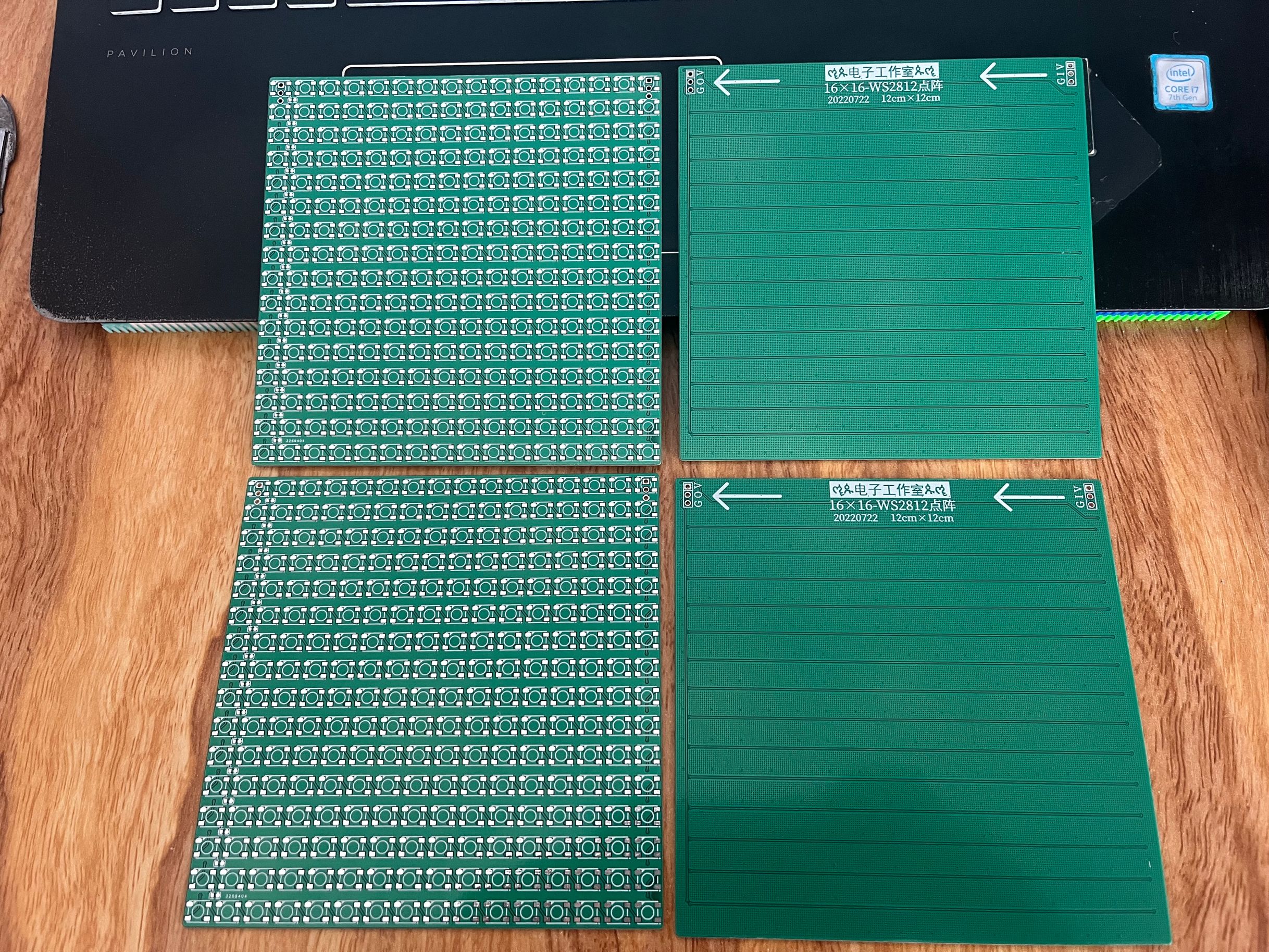

16X16的WS2812点阵,PCB尺寸12cm*12cm,可以在JP免费打。
简介:16X16的WS2812点阵,PCB尺寸12cm*12cm,可以在JP免费打。
创建时间:2022-07-28 20:55:34更新时间:2022-07-28 21:26:17
简介16X16的WS2812点阵,PCB尺寸12cm*12cm,已经是相当紧凑的版本了。
使用的是一般的5050封装,在10*10以内是放不下的。为了放下16*16,所以尺寸大于10cm了。

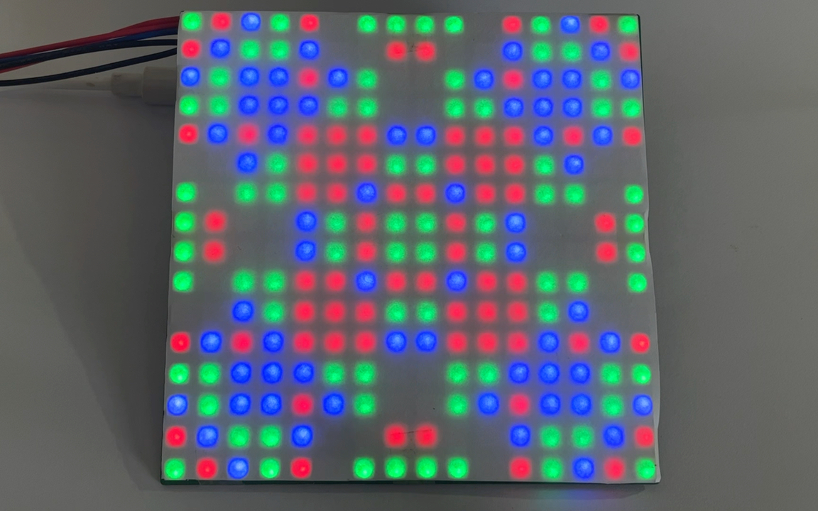

点阵点亮的效果如图:16X16点阵显示随机对称图案_哔哩哔哩_bilibili
因为我买的高亮的WS2812,所以真的很亮,视频中,WS2812的亮度值仅为2,对,就是个位数。
WS2812写255的电流,功率很大,但是你又不是拿来照明,写几十亮度就差不多了。

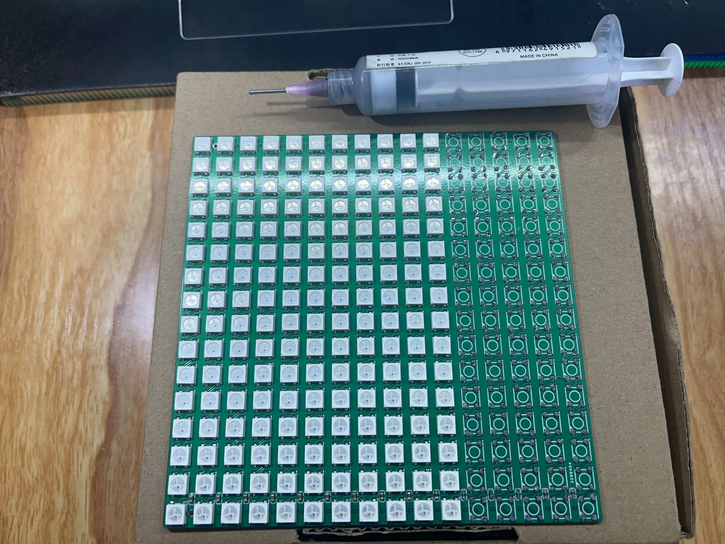

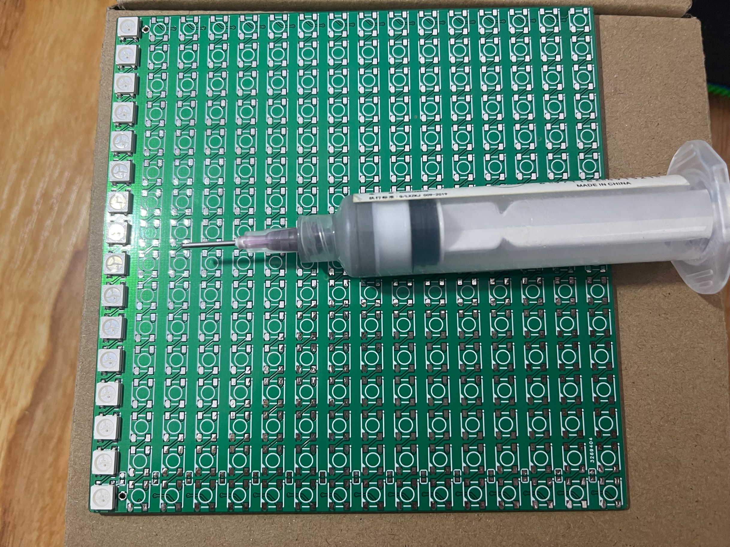

排针:排针位置自己看情况焊接吧,做成排针,为了防止被拽掉焊盘。

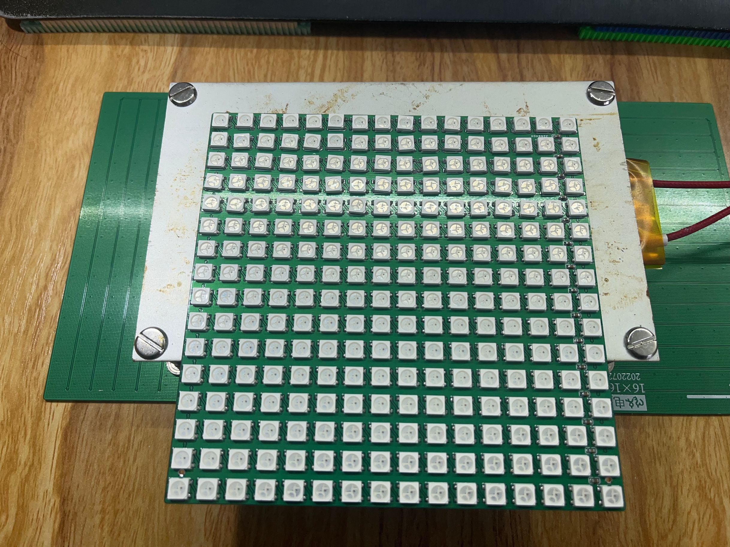

焊接:这个铁板烧就好了,问题不大。建议分批次铁板烧,我怕一次搞256个太累。我没有搞钢网,我全手动,分3次搞定的。如果贴错了,铁板烧拆就好了。

温馨提示:此PCB的WS2812数量较多,在使用单片机控制的时候,注意供电,如果是电脑USB供电情况,不要给较大的亮度,电脑USB是承受不住的。可以外接电源去供电。
实测:写入亮度值为120时,电流在4A左右(单色和多色)
