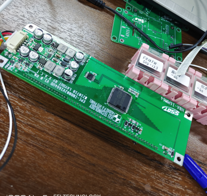

EEI TECHNOLOGY HNA-16MM64 VFD功放显示模块
  • 具有5-24V的宽电压输入范围。
  • 板载电平转换芯片,自适应3.3V / 5V电平(兼容51、STM32等主流单片机)。
  • 改进过的Cuk负压以及灯丝驱动方案,功耗更低,亮度更均匀。
  • 使用专业VFD点阵驱动芯片,内置字库,以及8个自定义符号空间。
  • 8级亮度可调。
  • 最大功耗约为2.65W(全亮,15/16脉宽,5V输入)。
  • 内置动态扫描逻辑以及RAM,只需要将指令送入驱动芯片即可完成显示。
  • 屏幕可以找厂家(上海璞丰光电)购买,价格便宜。
注意
  • PT6302LQ不耐高温,切勿直接用热风枪从正面吹焊!!
  • PT6302的初始化指令和字库指令的大小端是相反的,使用时一定要注意。

  • 板子背面

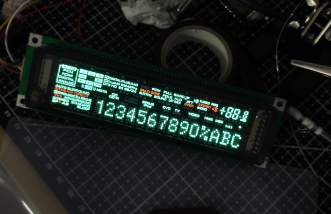

  • 点亮效果图

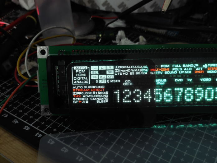

  • 加了酒红色滤光片
