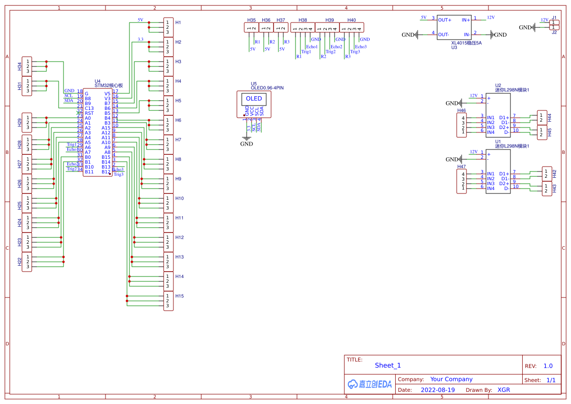

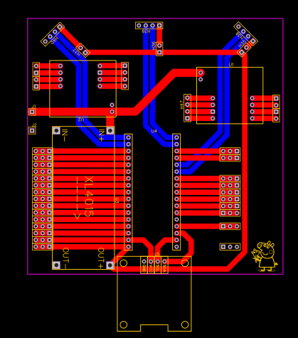

STM32单片机
初次学习,小车不太聪明的亚子
制作简单,大佬手下留情
超声波小车
略显简陋

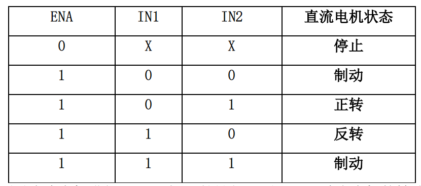

  • L298N电机驱动模块
迷你版

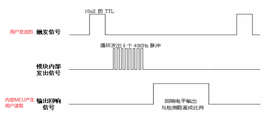

  • 超声波测距模块
主要是时序问题
搭载一个降压模块
单片机供电3.3V 电机供电12V
OLED显示超声波测得距离
