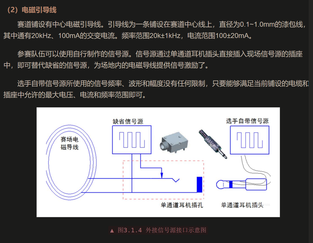

在智能车竞赛中用于固定和连接电磁导引线,可满足竞赛规则中的要求。
简介:在智能车竞赛中用于固定和连接电磁导引线,可满足竞赛规则中的要求。

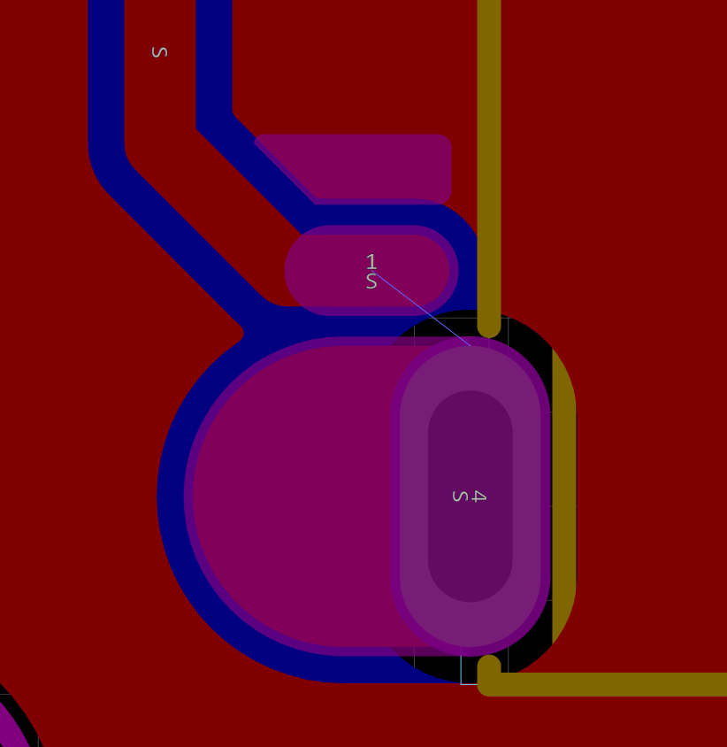

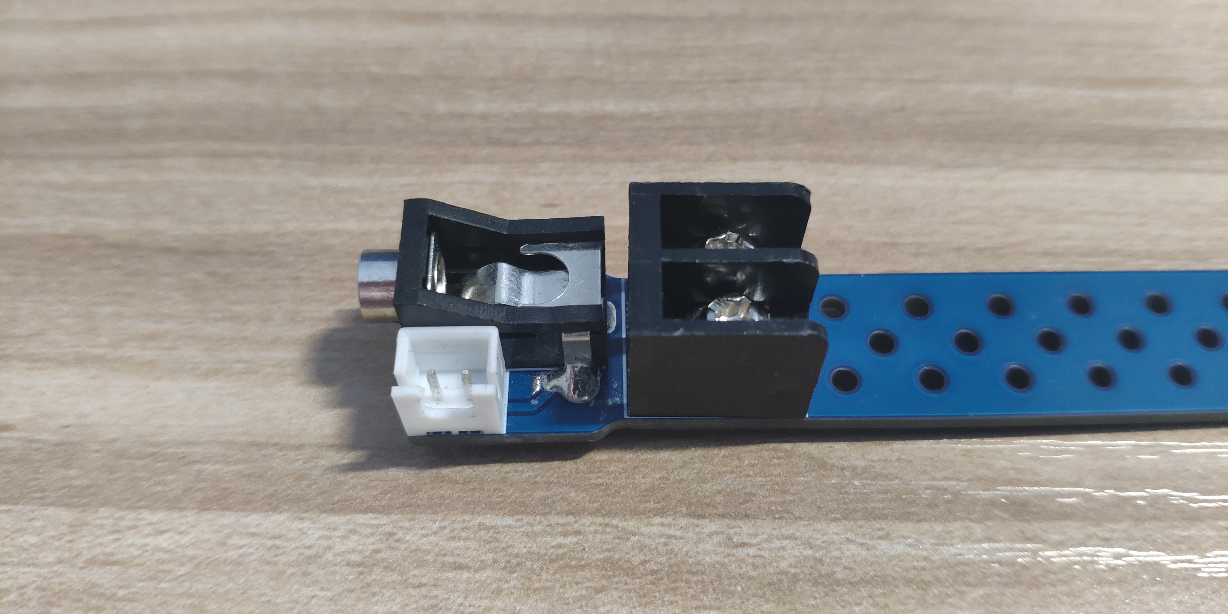

本工程的PCB可以通过短接焊盘来选择不同的功能。如下图所示,若将焊盘1与焊盘4短接,则可以实现竞赛规则的要求,即未插入耳机插头的情况下使用来自XH2.54-2P连接器的信号,插入耳机插头的情况下使用来自耳机插座的信号;若将焊盘1与上方露铜区域连接,则同时使用来自XH2.54-2P和耳机插座的信号。PCB上留有一1206电容的位置,并联在电磁线两端,可根据需要进行阻抗调整,一般情况下不需要焊接电容。

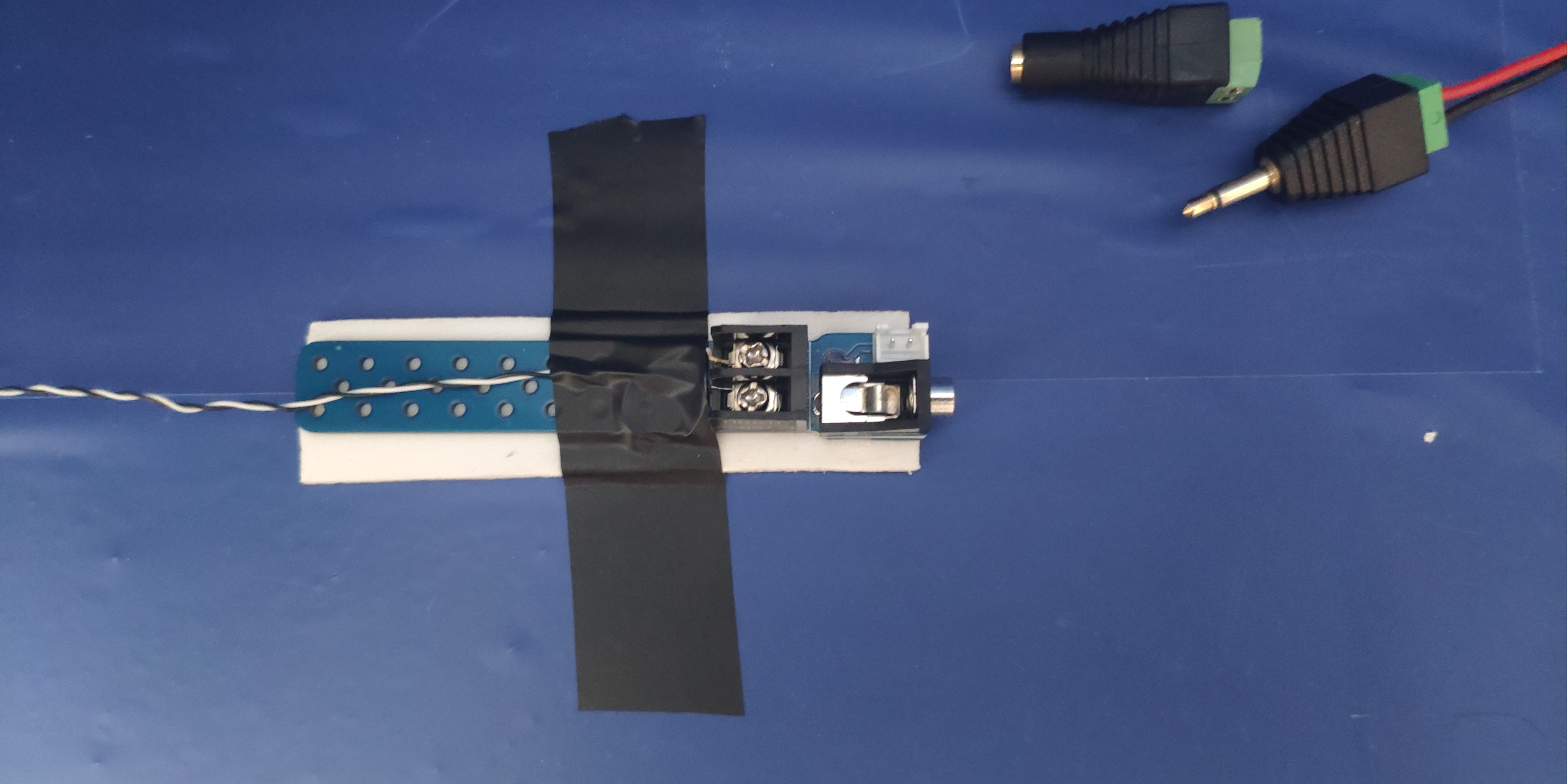

成品如下图:
开始安装:
安装完成:
小贴士:可在电磁导引线上两线并行的地方绕成双绞线,减小信号泄露造成的干扰。

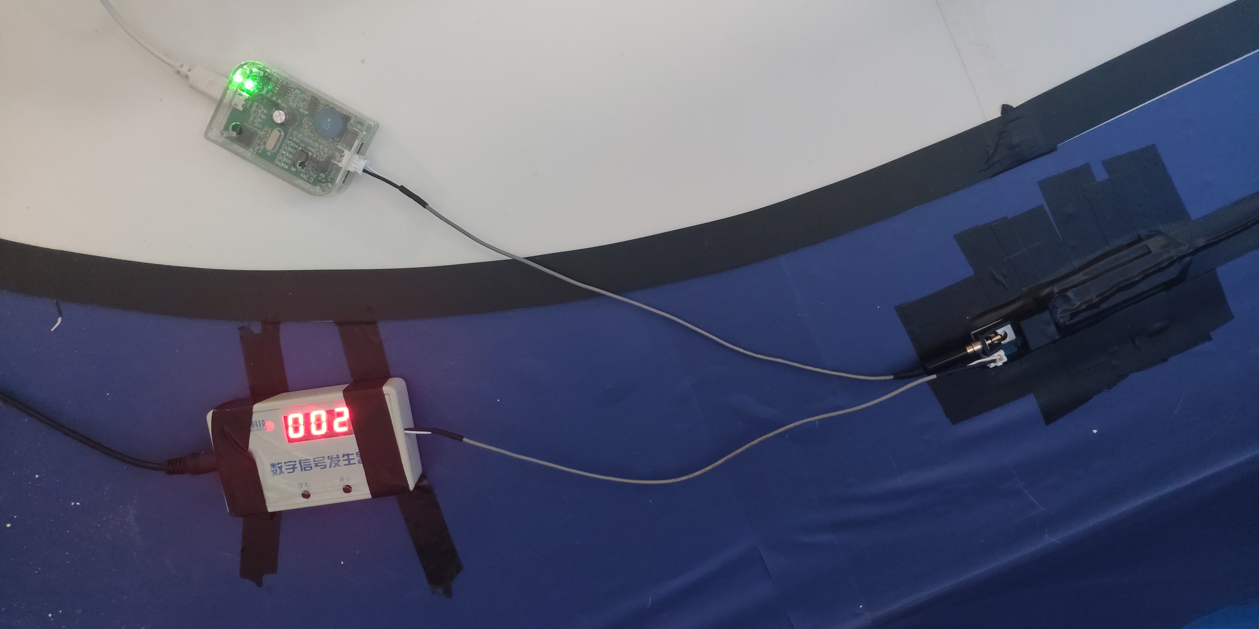

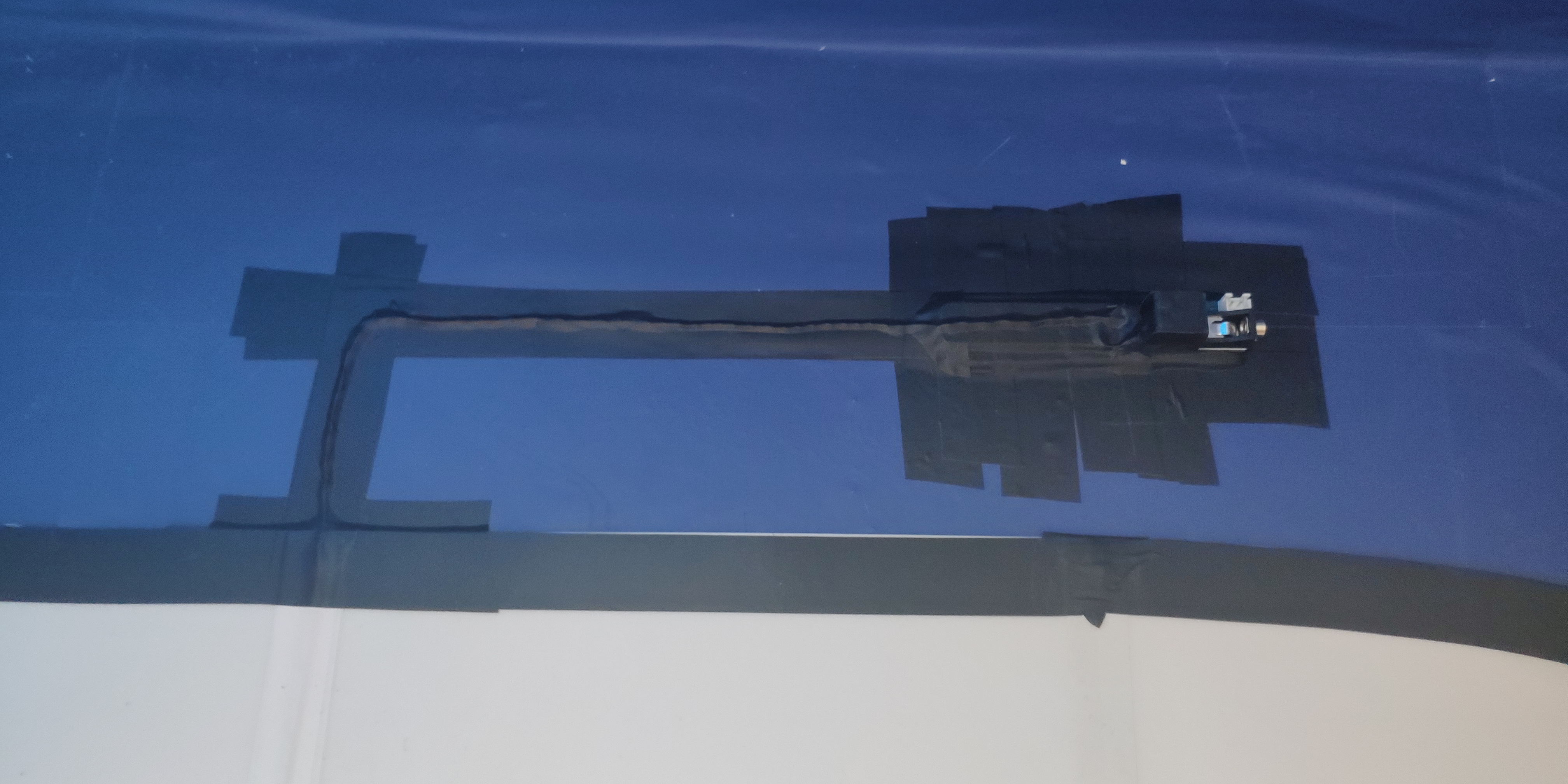

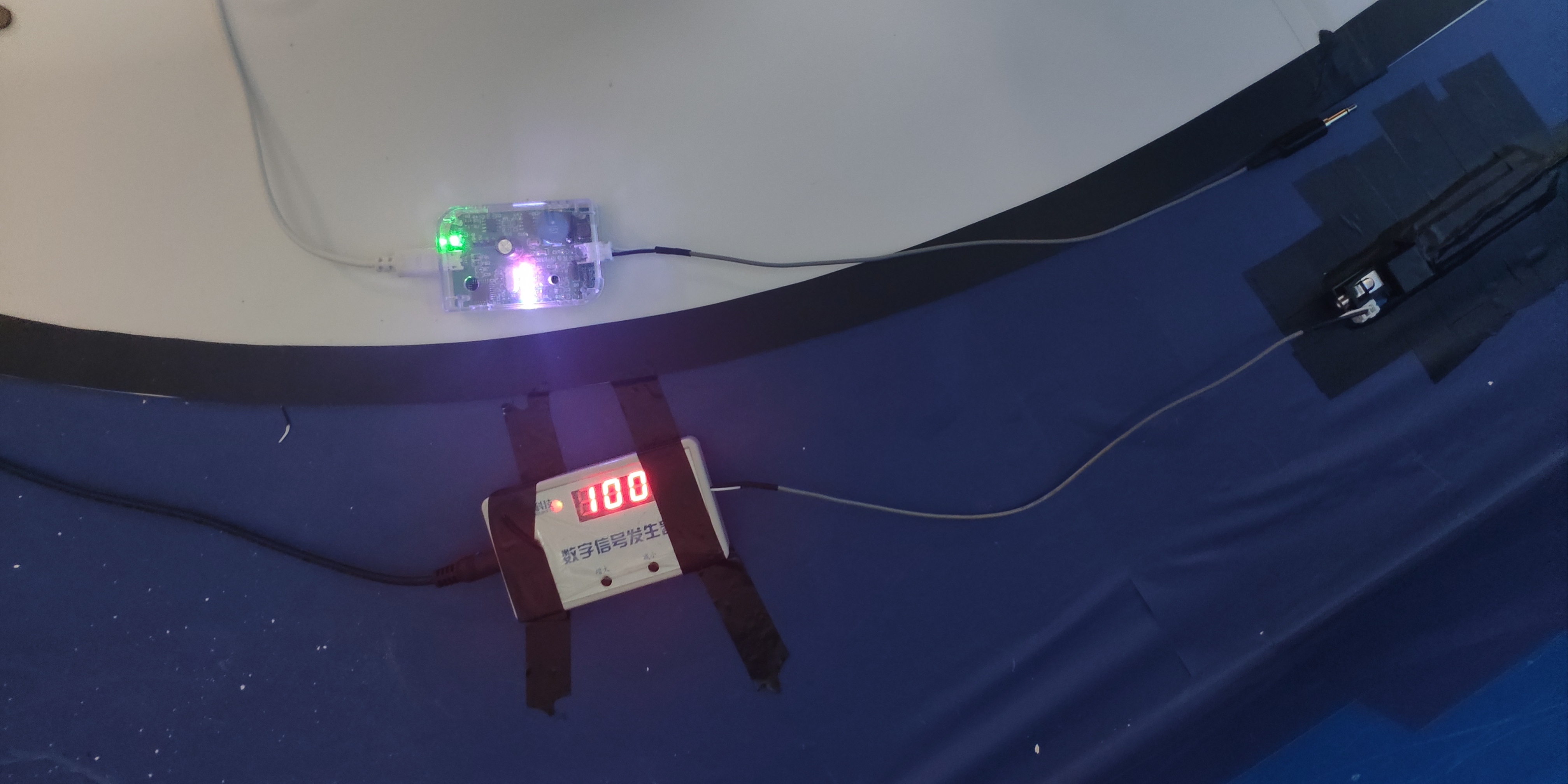

进行测试:
未插入耳机插头时,电磁线信号来自XH2.54-2P连接器;
插入耳机插头时,电磁线信号信号来自耳机插座。
