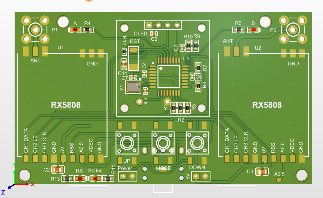

硬件使用AD20绘制,已上传至附件可参考使用。(问题:未引出ISP下载接口;供电电源2s以内)
PCB

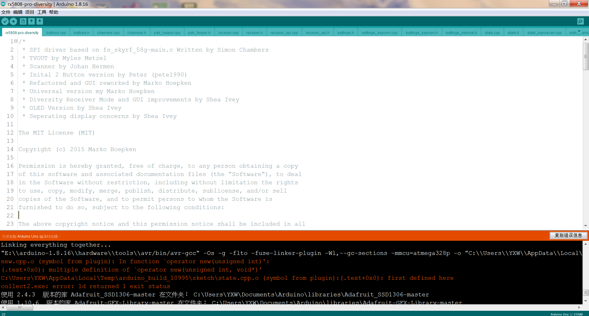

2,使用arduino IDE编译工程,如果提示缺少相关库文件可以在库管理器添加即可。引脚配置在settings.h中,可根据自己硬件修改。
      出现以下编译不通过的问题请更换1.6.9或以前的版本IDE重新编译即可通过。
      collect2.exe: error: ld returned 1 exit status或类似问题:
高版本arduino IDE编译错误
使用1.6.9版本编译成功
编译成功

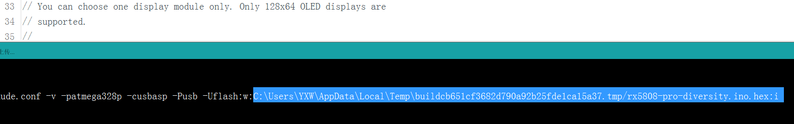

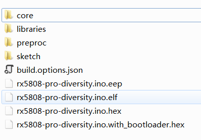

3,编译生成hex文件。
不用连接芯片,直接在arduino IDE中选择项目——使用编程器上传。等待编译完成,在输出信息窗口最后可以找到生成的hex文件路径。
hex文件路径
hex文件
