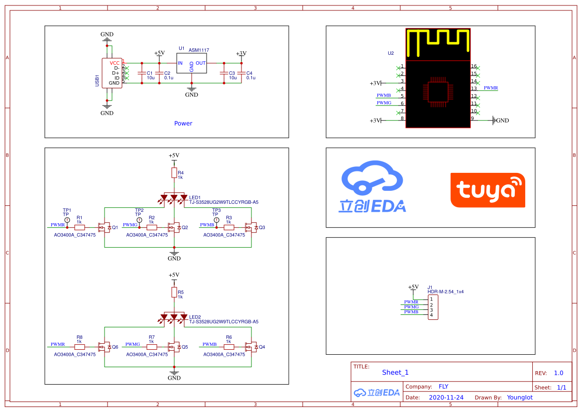

本设计主控采用涂鸦WB3S WIFI&BLE 双协议模组,电路采用立创EDA进行绘制,主要通过涂鸦APP对板载上的RGB的颜色进行控制。

因为是第一次参加立创的活动,所以对玩的套路很懵逼,再加上自己对硬件不是很精通,所以自己也没法设计出更牛b高大上的电路来,
所以就跟着老师一起画了原理图。。。
工程链接:
https://lceda.cn/editor#id=69b4047477074af8a8ea35976ec1ecaa
原理图:
PCB:
