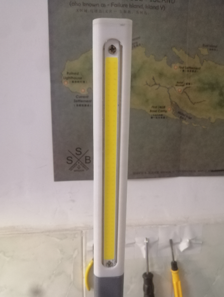

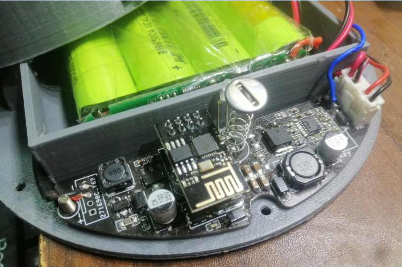

我模仿小米的台灯设计了这个台灯,它美观实用且容易打印,容易组装,它最多可以内置5节18650锂电池,除了发光LED灯条和散热的铝板和电路板其他都是常规的配件
简介:我模仿小米的台灯设计了这个台灯,它美观实用且容易打印,容易组装,它最多可以内置5节18650锂电池,除了发光LED灯条和散热的铝板和电路板其他都是常规的配件
克隆自触摸台灯
创建时间:2021-04-07 16:50:53更新时间:2022-06-22 23:39:33

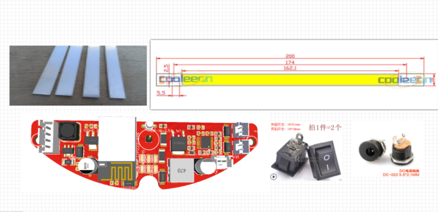

3D打印STL文件下载地址: 打印啦:[http://www.dayin.la/product/1177702.html](http://www.dayin.la/product/1177702.html) Thingiverse: [https://www.thingiverse.com/thing:4885015](https://www.thingiverse.com/thing:4885015) 制作它所需要的材料以下 1.4节或5节18650锂电池 2.锂电池保护板 3.LED灯板:https://item.taobao.com/item.htm?id=42372887991&ali_refid=a3_430582_1006:1106371872:N:auwI81KuPJFLTO/mxW2kvw==:b93aae887468a1dc9b590db2de9a98db&ali_trackid=1_b93aae887468a1dc9b590db2de9a98db&spm=a230r.1.14.3#detail 4.散热铝条(39mmX12mmX3mm) 5\.船型开关(21\*15)\*1 6.DC-220 DC电源座 7.螺丝电线若干 8.驱动电路板*1 ![QQ截图20210614223701.png](//image.lceda.cn/pullimage/V93X9dRn4AXhZ0hqkDaFUNbimOX1lNMnlknL6Y6I.png) ![QQ图片20210428234743.png](//image.lceda.cn/pullimage/dVEbsqwTOikroeRs5hcb0Taxmc17uTAzpcZauqfQ.png) ![QQ截图20210615001917.png](//image.lceda.cn/pullimage/bcWYeMh0qMsAgkICgT2Kr2oqON6yqgtbBArQC5pU.png) ![QQ截图20210615002129.png](//image.lceda.cn/pullimage/UnhAPNJyX70zAbo1g6d4ZqIGHoMplz8H1PRwHZot.png)
