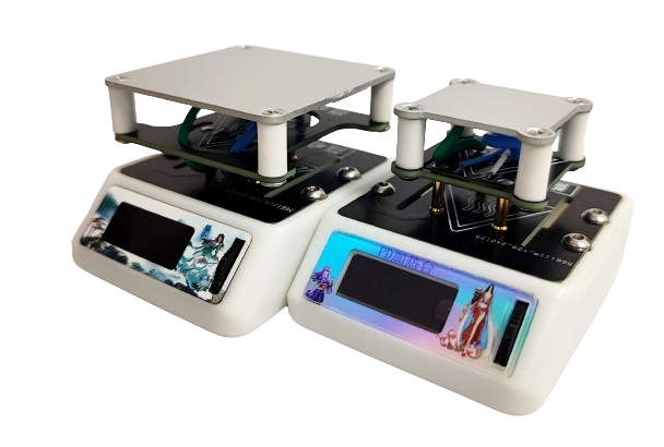

ECHO加热台采用STC8H8K64U单片机,采用CH224K诱骗芯片,屏幕显示采用0.91寸OLED屏幕45°显示,加热板使用铝基加热板,外壳采用3D打印,控制器与加热板采用可拆卸设计。

ECHO加热台采用内置USB功能的STC8H8K64U单片机,采用CH224K诱骗芯片,支持PD3.0/2.0,屏幕显示采用0.91寸OLED屏幕45°显示,加热板使用铝基加热板(含两个版本H50/H34),外壳采用3D打印,控制器与加热板采用可拆卸设计,方便选择与改装。
        • 国产芯片STC8H8K64U
        • 内置USB硬件,支持软件更新
        • Typec电源接口,支持PD3.0/2.0协议
        • 0.91寸IIC OLED屏幕,支持三种颜色选择
        • 45°斜面显示,观看数据更方便
        • 前置拨轮开关,单手操作更方便
        • 三种工作模式:恒温模式、曲线模式、回流模式
        • 控制器与加热台接插设计,支持更换不同面积加热板
        • 外壳使用光固化3D打印,使用嘉立创3D打印可以选择不同颜色不同材料
        • 面板使用立创面板打印切割
        • ECHO-控制板设计为双层板,大家可以体验立创刚刚升级的沉金工艺

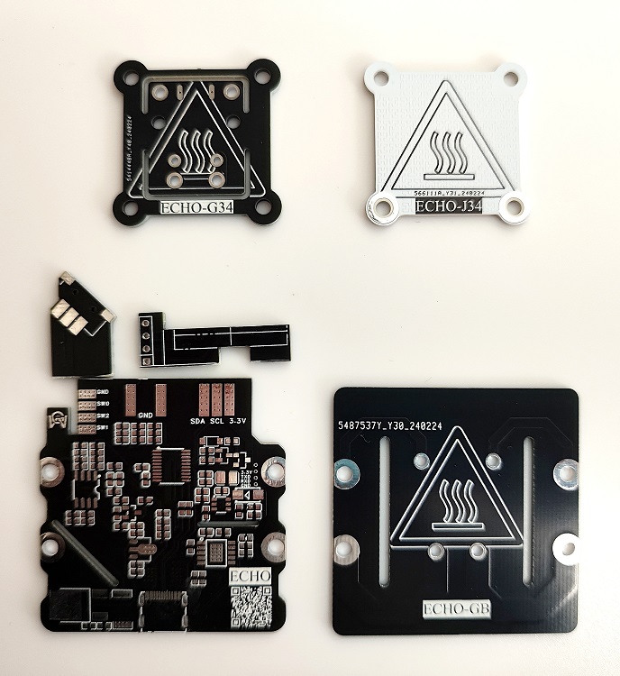

ECHO34需要打印ECHO-控制板、ECHO-盖板、ECHO-J34、ECHO-G34一共4个PCB文件。
图1. ECHO34所需打印PCB

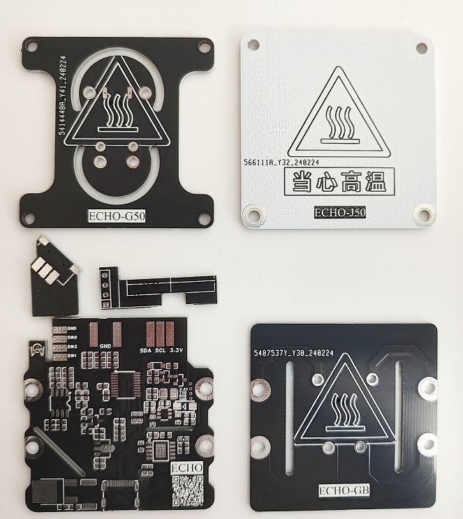

ECHO50需要打印ECHO-控制板、ECHO-盖板、ECHO-J50、ECHO-G50一共4个PCB文件。
                            图2. ECHO50所需打印PCB
ECHO-J34与ECHO-G34组合成H34加热器
                                             图3. H34加热器
ECHO-J50与ECHO-G50组合成H50加热器
                                               图4. H50加热器
ECHO-控制板与ECHO-盖板组合成控制器
                                               图5. 控制器

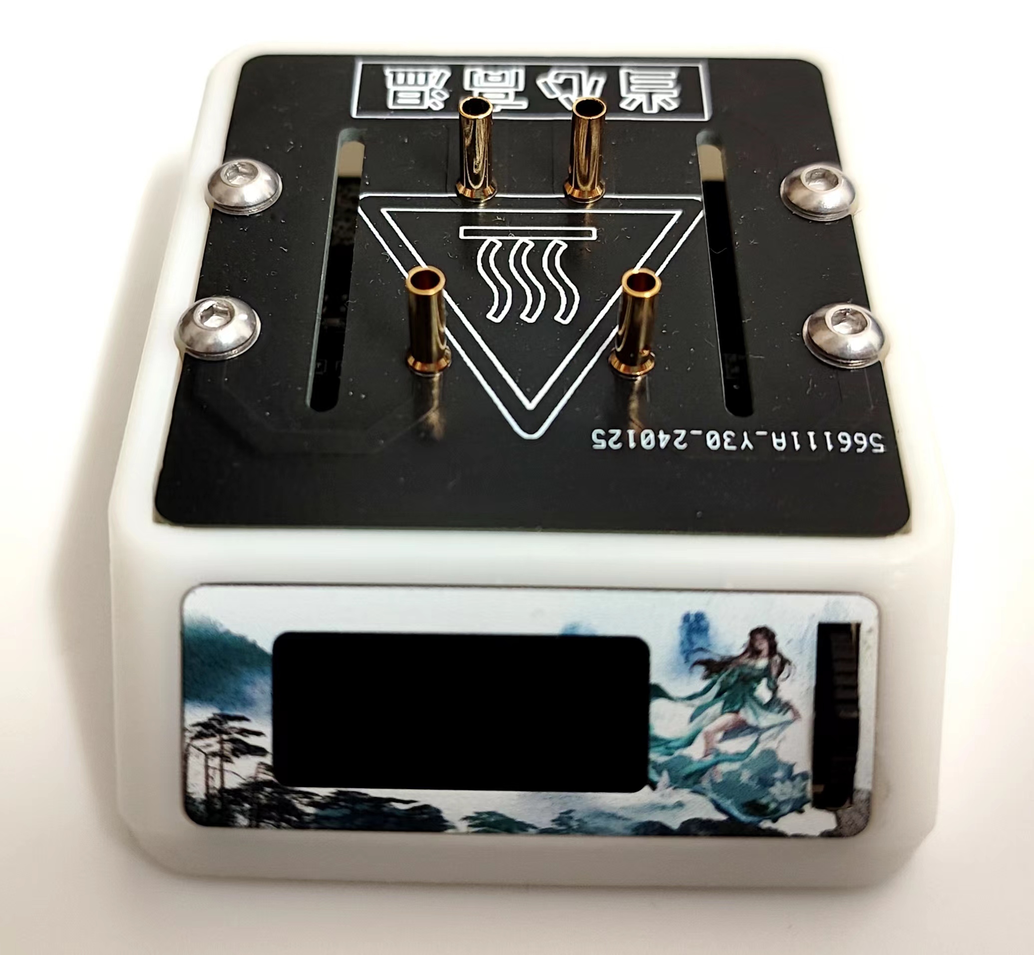

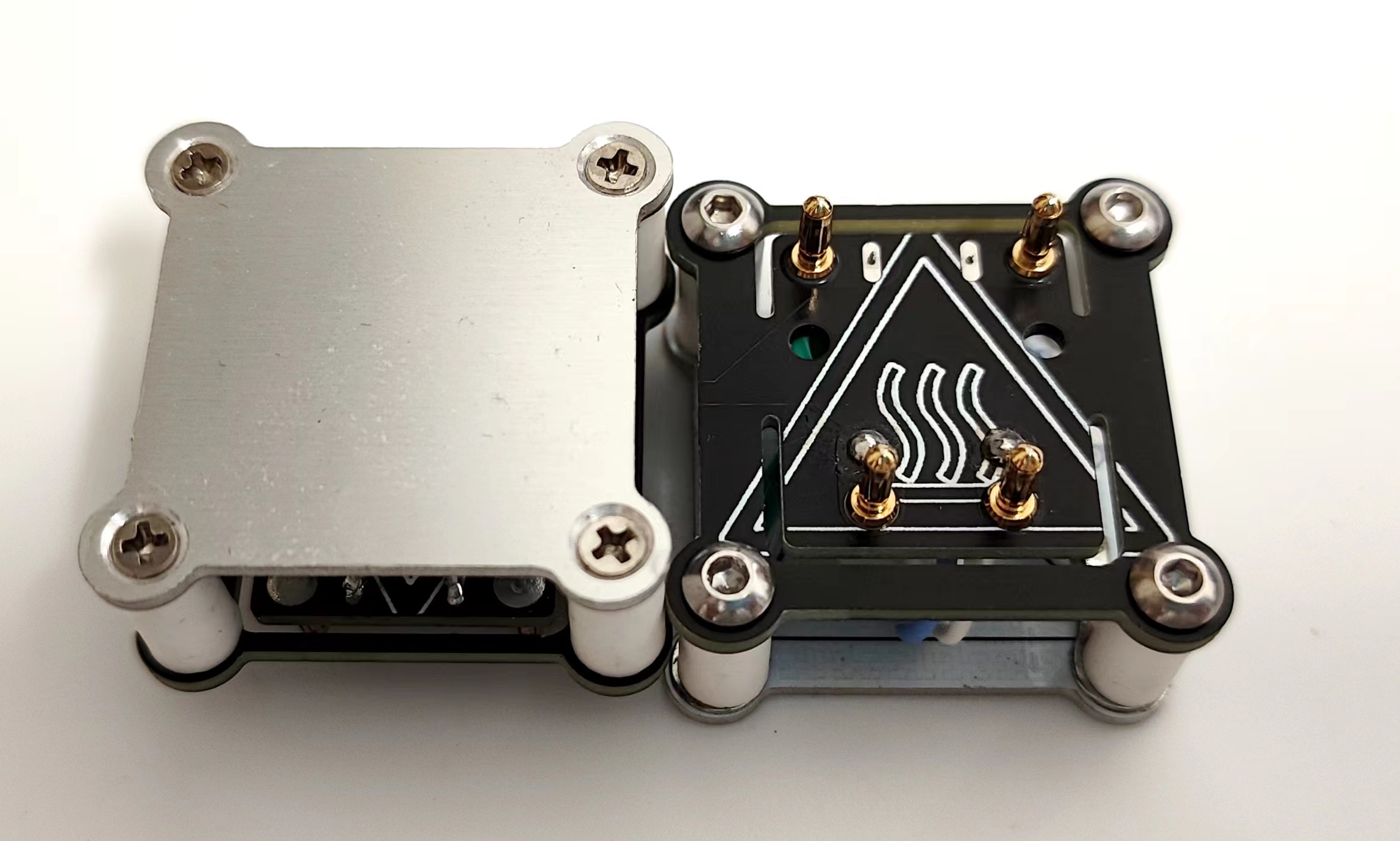

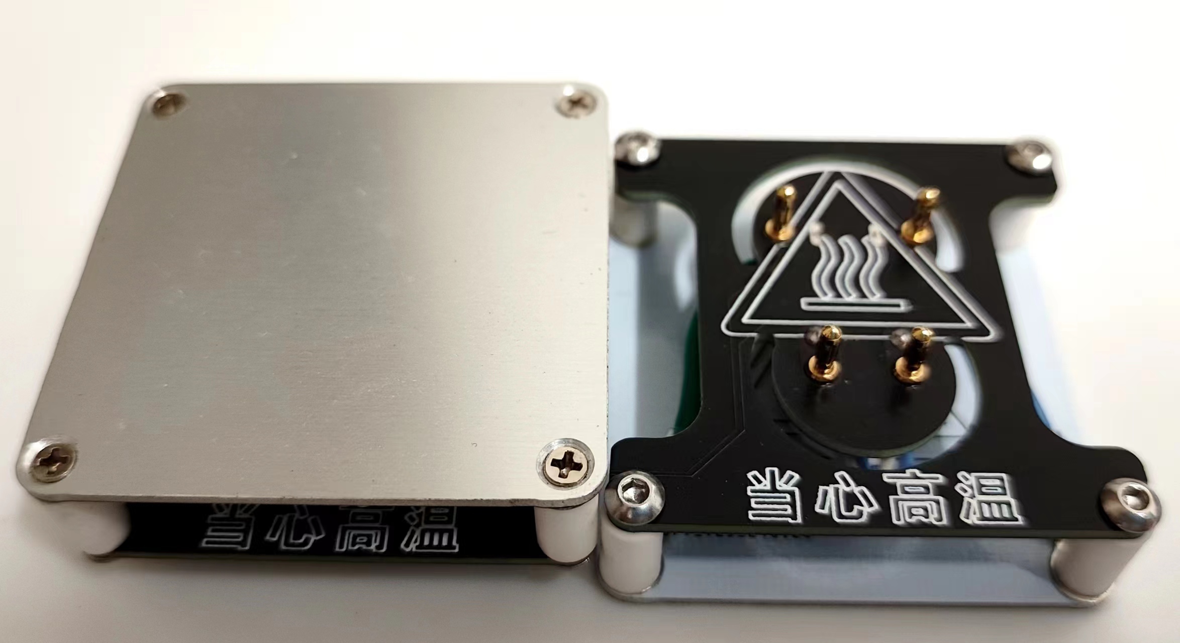

控制器可与H34加热器/H50加热器分别组合成ECHO34/ECHO50
                                            图6. 左:ECHO50   右:ECHO34

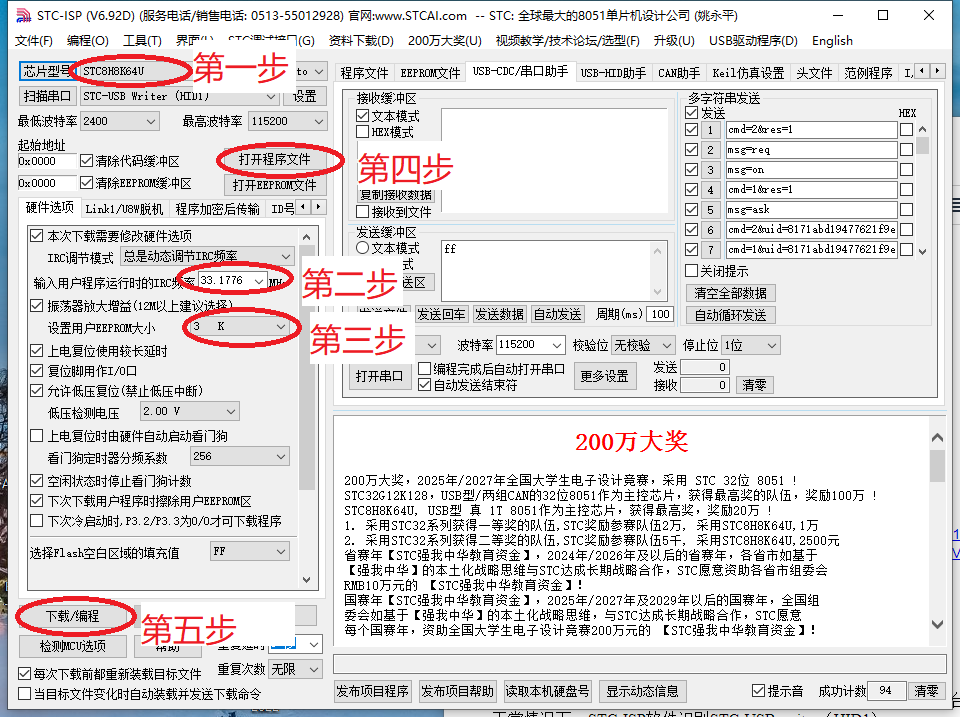

二、程序下载教程
确保焊接正确后往下进行!!!
  1. 电脑端打开STC-ISP软件,插上Typec数据线
  2. 长按ECHO加热台功能按键,将Typec数据线的c口迅速插入ECHO加热台的c口
  3. 在焊接完全正确的情况下,STC-ISP软件将显示STC-USB Writer(HID1),如图7
  4. 若不正常识别,重复b,c步骤,直至正常识别
                   图7. 硬件正确识别图
正常识别后,进行如下操作,如图8:
  1. 芯片型号选择:STC8H8K64U
  2. IRC频率:33.1176MHZ
  3. EEPROM大小:3K
  4. 打开程序文件:PD-heating-stage.hex
  5. 下载
                                                                                   图8. 软件配置
程序下载后,屏幕正常应该显示若不正常,自行检查。
