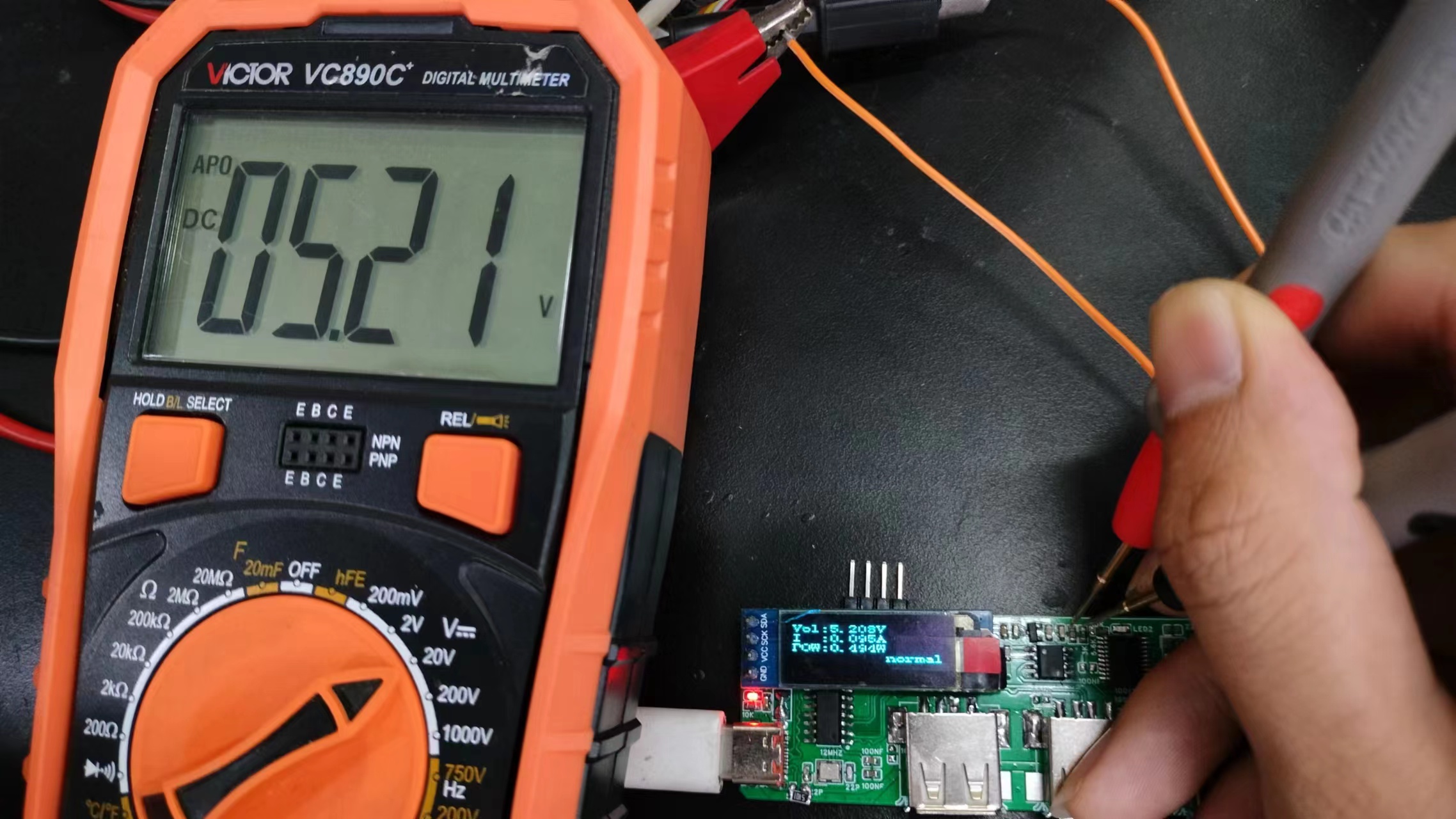

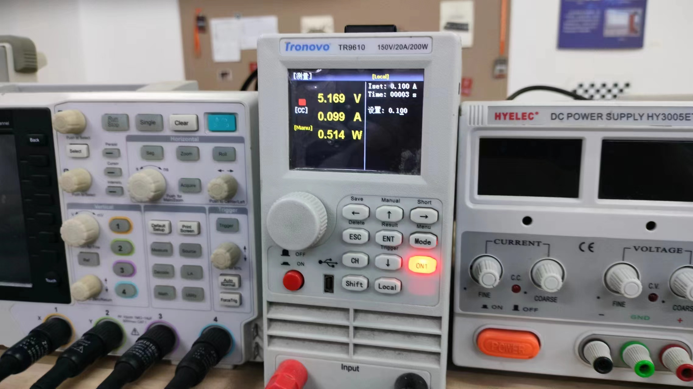

以下是对电流检测的测试。使用了负载机模拟设备的使用.
注意:靠近type_c的0欧电阻是保险丝来的,大家可以酌情选择,电流量程范围是0~0.4a;电压量程范围是是0~5.6v,电阻使用的精度是1%的普通电阻(我身边只有这个)有条件可以购买高精度的。该拓展坞最大电压尽量不超过5.5v,否则容易烧毁芯片,因此使用的场景尽量不要出现使用PD/QC协议快充的场景。BOM表是对不上的。
原理:5v电压从type-c会先经过保险丝然后接入usb后流向检流电阻,最后回到GND。检流电阻只有0.01欧,电流经过它会产生微弱的电压,并且随电流的增大而增大,呈现线性关系,所以我们利用单片机的ADC对检流电阻的电压进行采集就可以知道usb的电流是多大,但是因为检流电阻的阻值太小,产生的电压信号太小,单纯使用单片机的ADC采集会使得精度差,范围小,因此使用lm358进行比例运放,把电压进行放大再通过单片机的adc采集,就可以提高对电流采集的精度。检流电阻的pcb要采用开尔文接法会使精度更高一点。由于是usb的电压是5v,电压采集直接使用电阻分压就好。

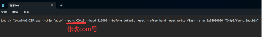

烧录需要TTL串口,飞线烧录,BOOT接3.3V进入下载模式,悬空运行模式
🩹air001直接烧录方法( 使用官方AirISP无需arduino ide)
1、连接串口
2、下载附件中“AirISP.zip”并解压
3、编辑“烧录.bat”修改com号
4、运行"烧录.bat"

首先是0.1a带载
然观察到oled上的电流显示是0.095A(请忽略万用表的读数)

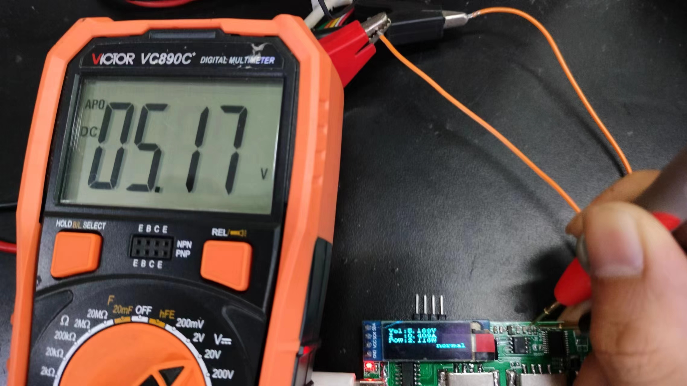

负载0.2A显示0.202A

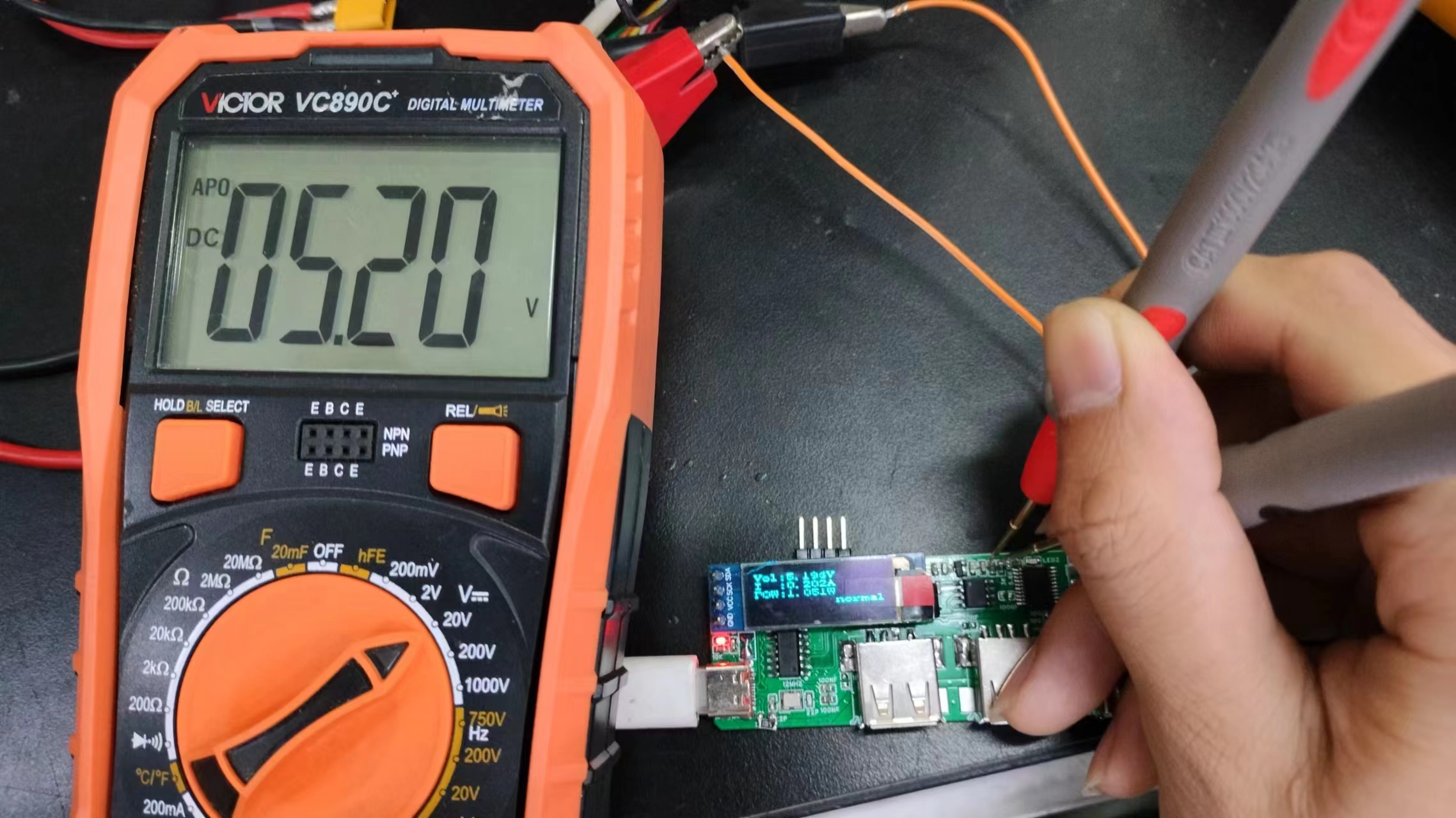

负载0.4A显示0.409A
