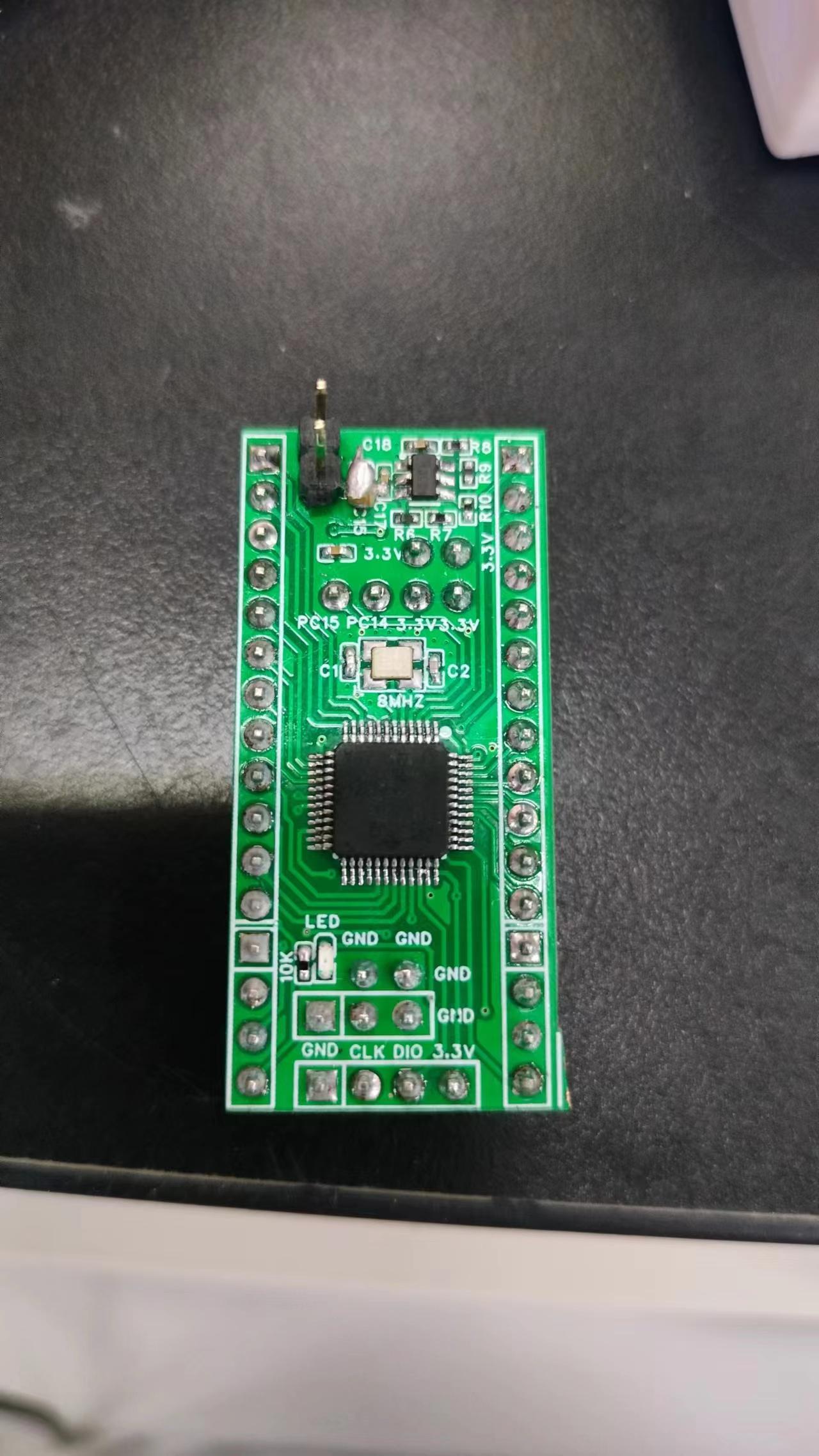

该最小系统板使用tps54308开关电源芯片实现小体积开关电源,662k作为lod(适合2s锂电池),(适合2s锂电池)供电使用,体积树莓派pico还要小,还集成了开关电源
简介:该最小系统板使用tps54308开关电源芯片实现小体积开关电源,662k作为lod(适合2s锂电池),(适合2s锂电池)供电使用,体积树莓派pico还要小,还集成了开关电源
创建时间:2023-11-21 16:47:08更新时间:2023-11-27 11:39:06

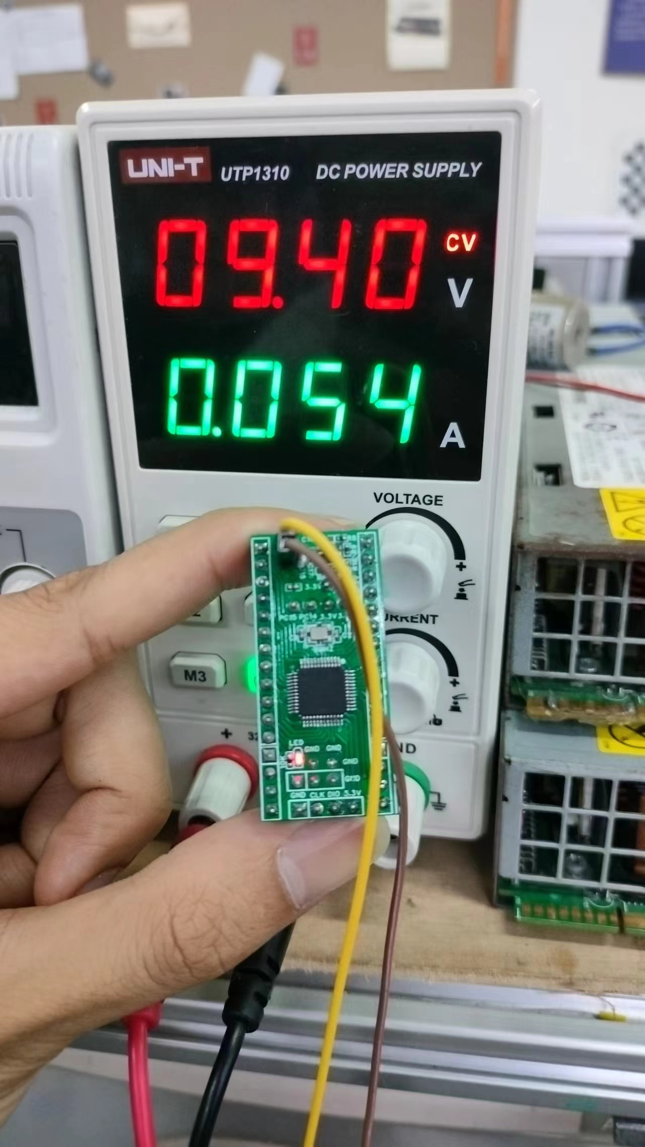

该最小系统板使用tps54308开关电源芯片实现小体积开关电源并且无需二极管。该板体积小,但性能较差。该系统板体积只有42mm长,20mm宽,理论上实现最高24V输入,2a输出(实际测得最大10v输入,往上加电压会使开关电源效率下降并且发热,数据与技术手册上并不一致,可能是我的板子出问题)。该电源芯片需要电压达到8v才能启动开关电源,启动开关电源后当电压下降到7.2v以下将会关闭开关电源输出,此时理论上此时的开关电流为2ua,基本等于无。这说明如果使用2s锂电池供电将会很好的保护电池避免电池过放。为缩小体积,本板使用662k线性稳压器为32单片机进行供电,限制于体积,负载功率不能太大,该板未添加防反接和缓启动电路,如有需要和自行设计。该电路板也将在我有空闲时间进行优化。该板可供学习使用,注意该电路板5v输出能力较差,切勿接大功率设备,使用电流推荐0.5a以下,瞬间电流在0.8a较好。该电路板的左上角接的是电源的输入,碍于体积,我使用的是2.54间距的排针,电感没有使用功率电感,该板可能存在稳定性不足的情况。注意该板是我大一的时候画的板子,我现在对其进行了优化,所以原理图会有很多地方对应不到PCB。所以BOM表不太适合这个PCB。碍于面积电源部分没有在PCB上标上对应的值。焊接的时候完全可以对应原理图上的值进行选取对应的电阻电容。
板子与pico的比较:
板子的图片(我的板子是第一版,输入电容因为身边没有同型号的元件,所以使用的是先进的毫米级3D立体堆叠技术):

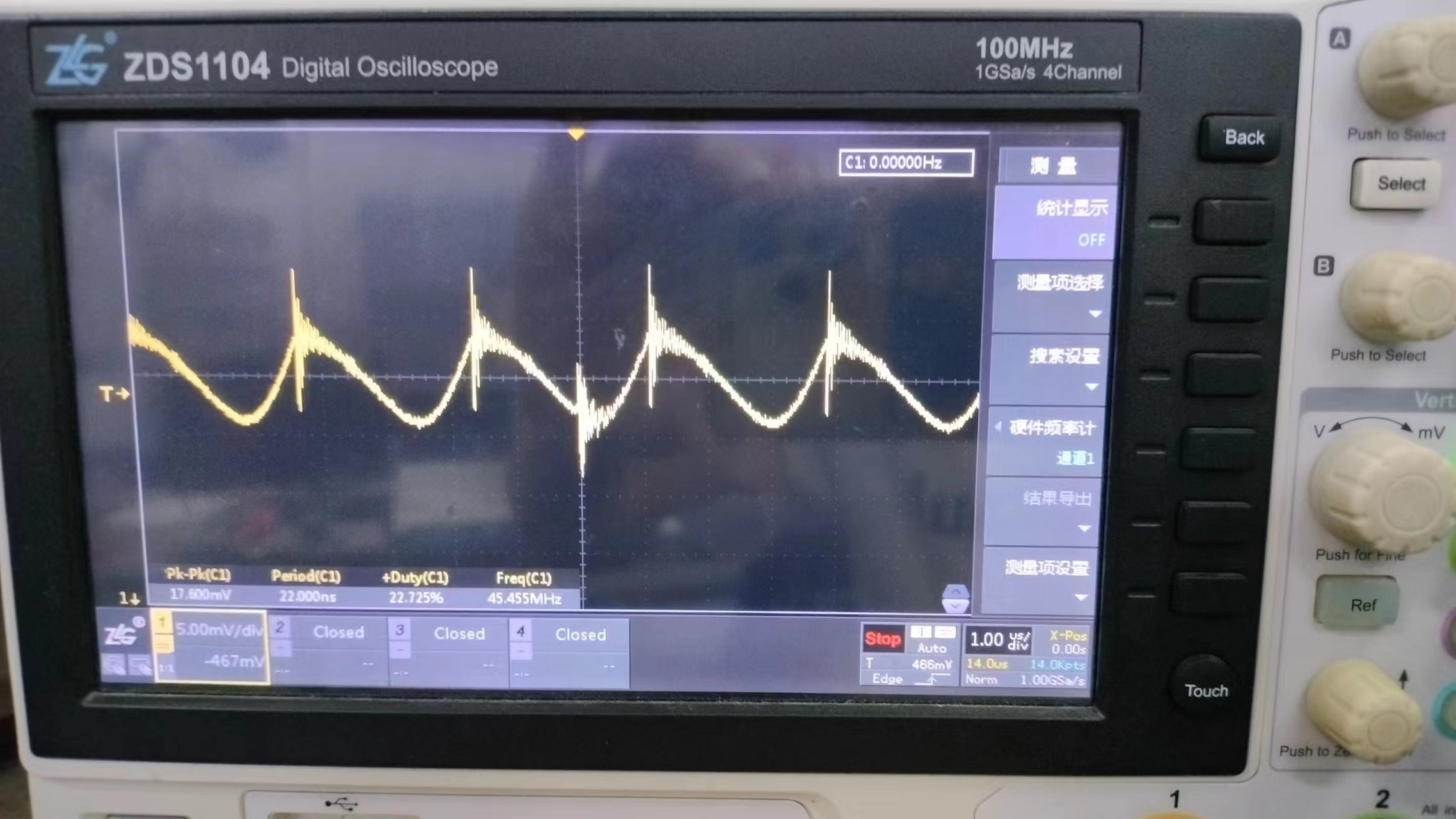

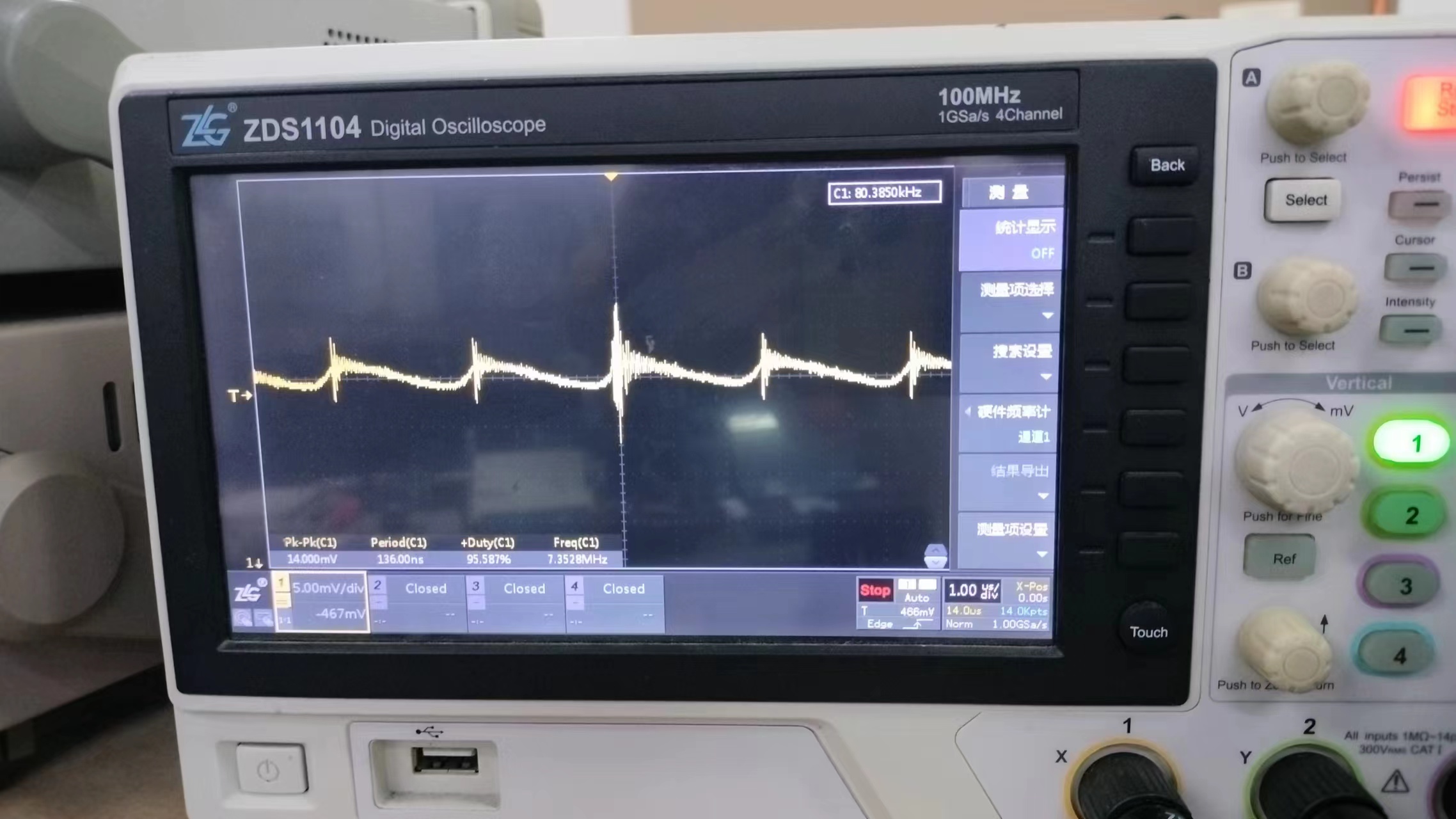

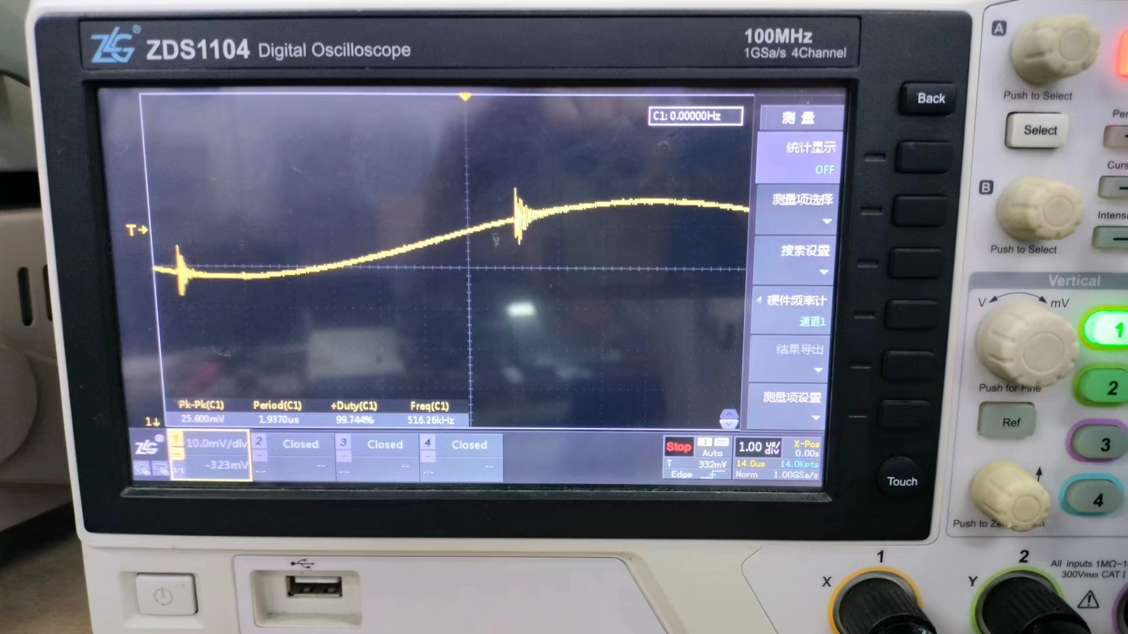

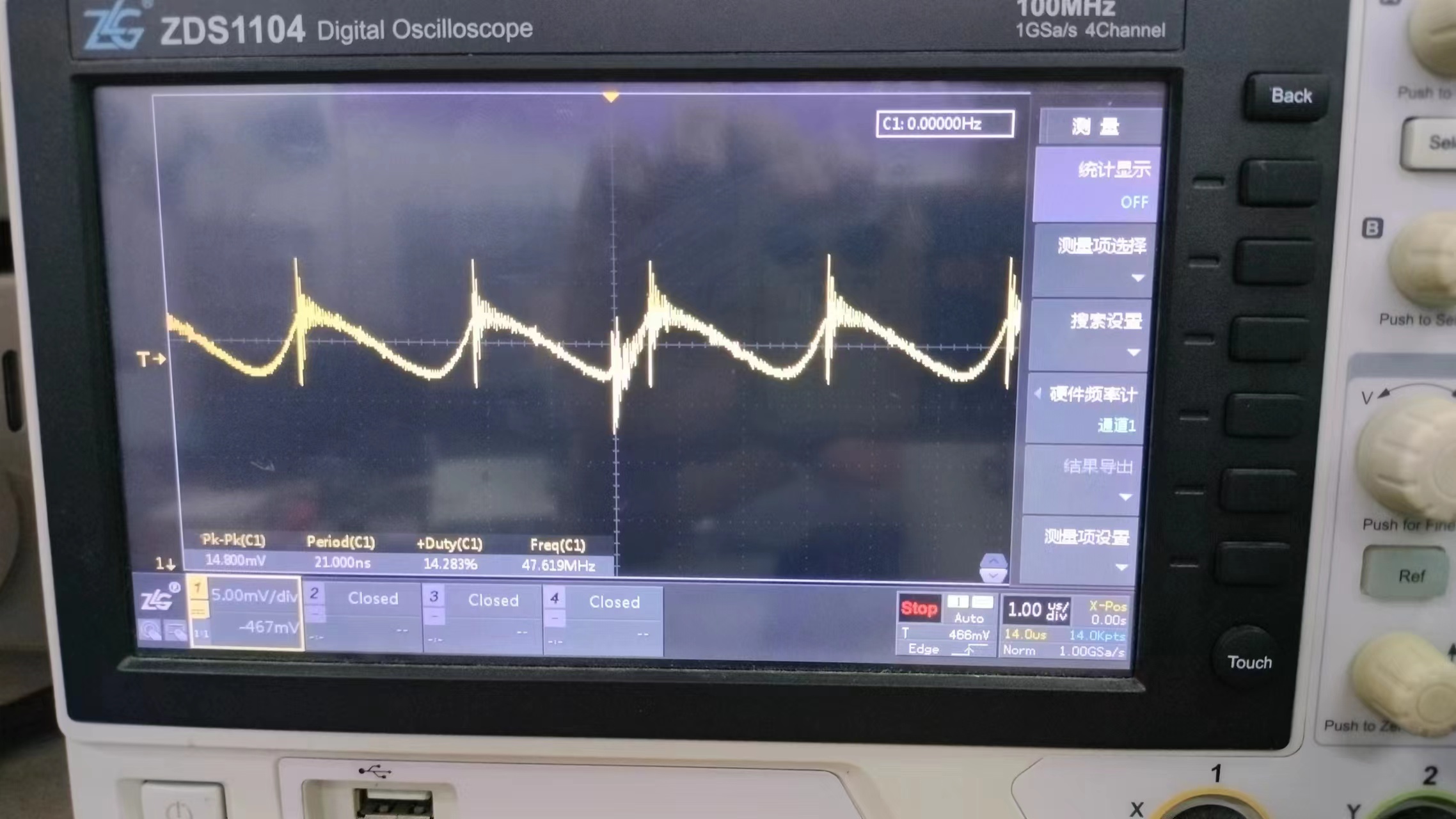

纹波测试(我没有使用正确的测试纹波的方法,并且后面才发现探头使用了10倍衰减,测试的时候没有发现,我还说纹波咋这么好。我使用的是鳄鱼夹做地回流,这个只能看个大概)
8v0.2a下开关电源输出纹波约140mv
8v0.5a下开关电源输出纹波约148mv:
8v0.2a下开关电源输出纹波约176mv:
8v0.2aLDO的输出纹波约256mv:

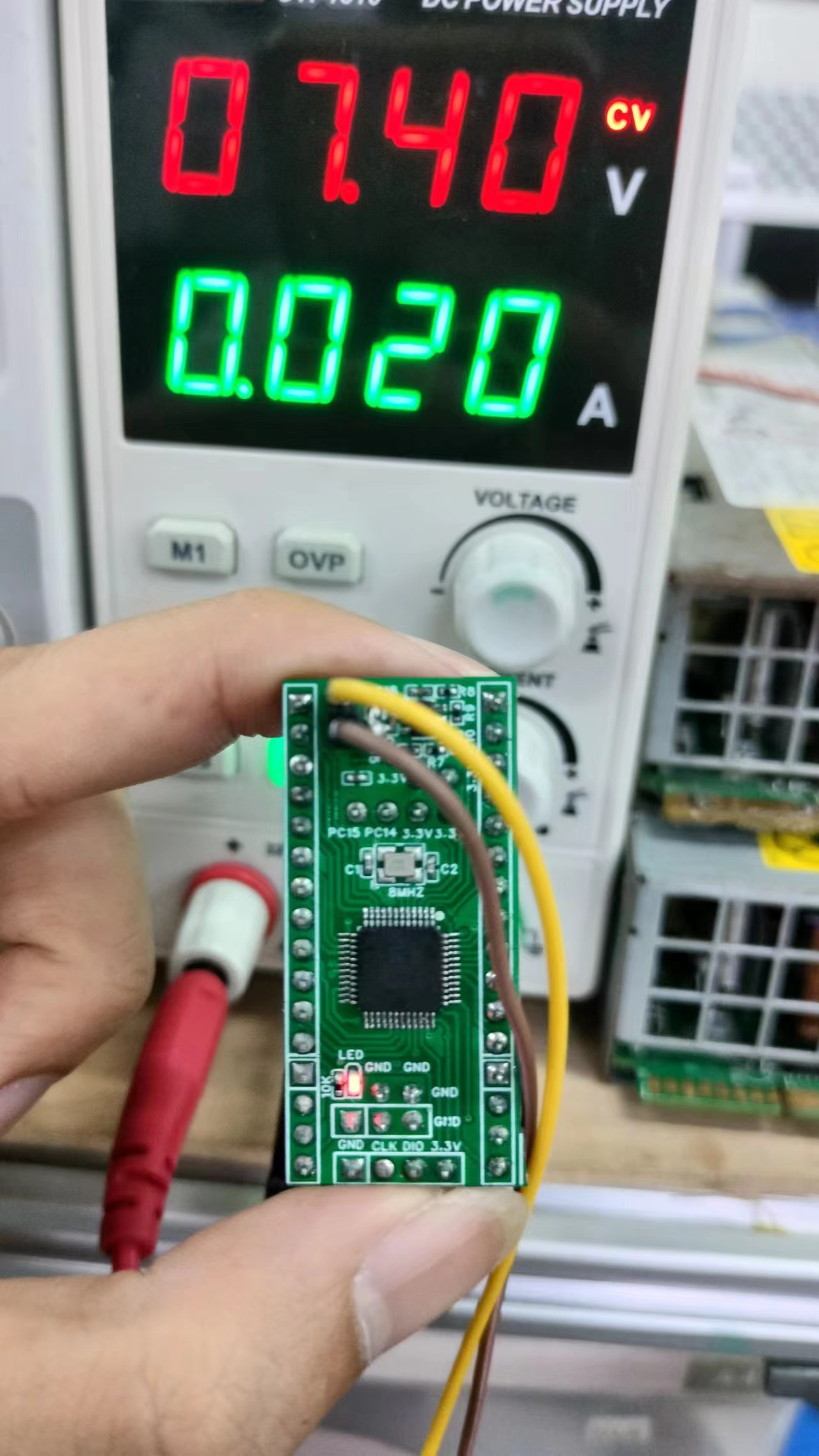

7.4v下空载时的电流:
9.4v下空载时的电流:

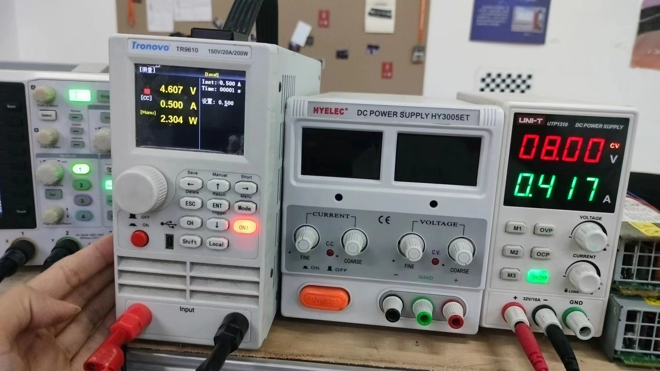

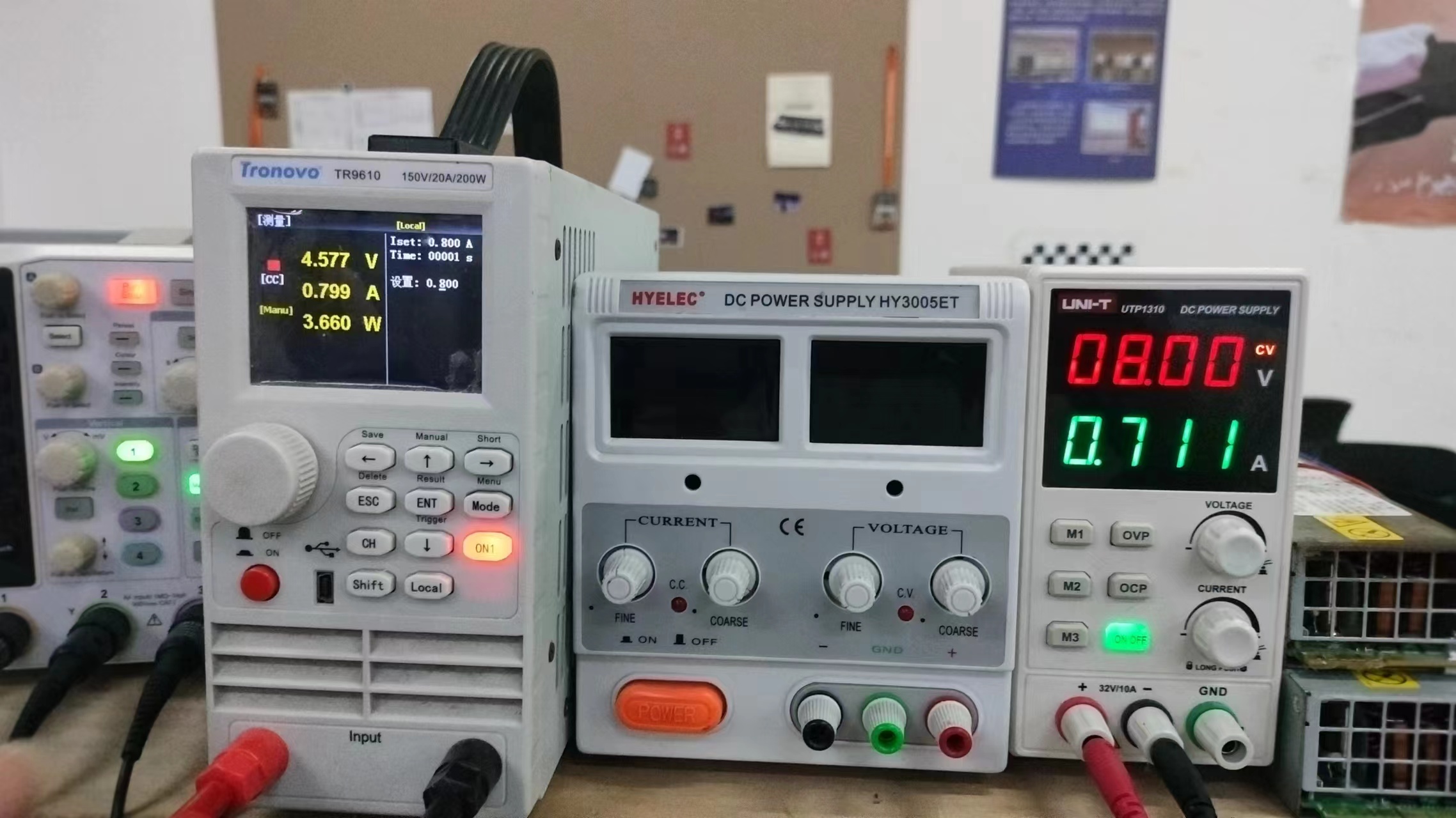

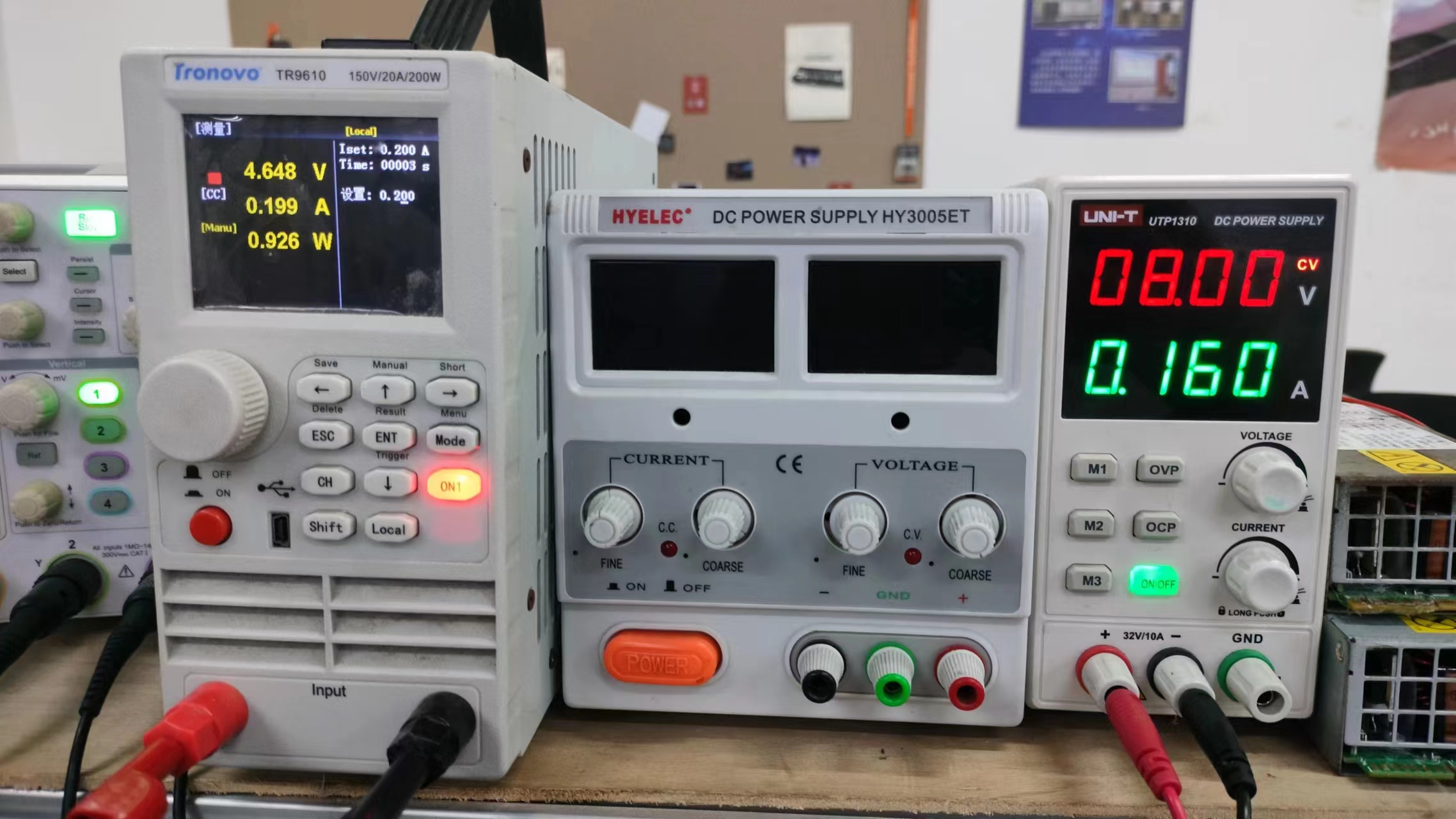

8v下0.2a带载(效率约72.3%):
8v下0.5a带载(效率约69%):
8v下0.8a带载(效率约64.6%):

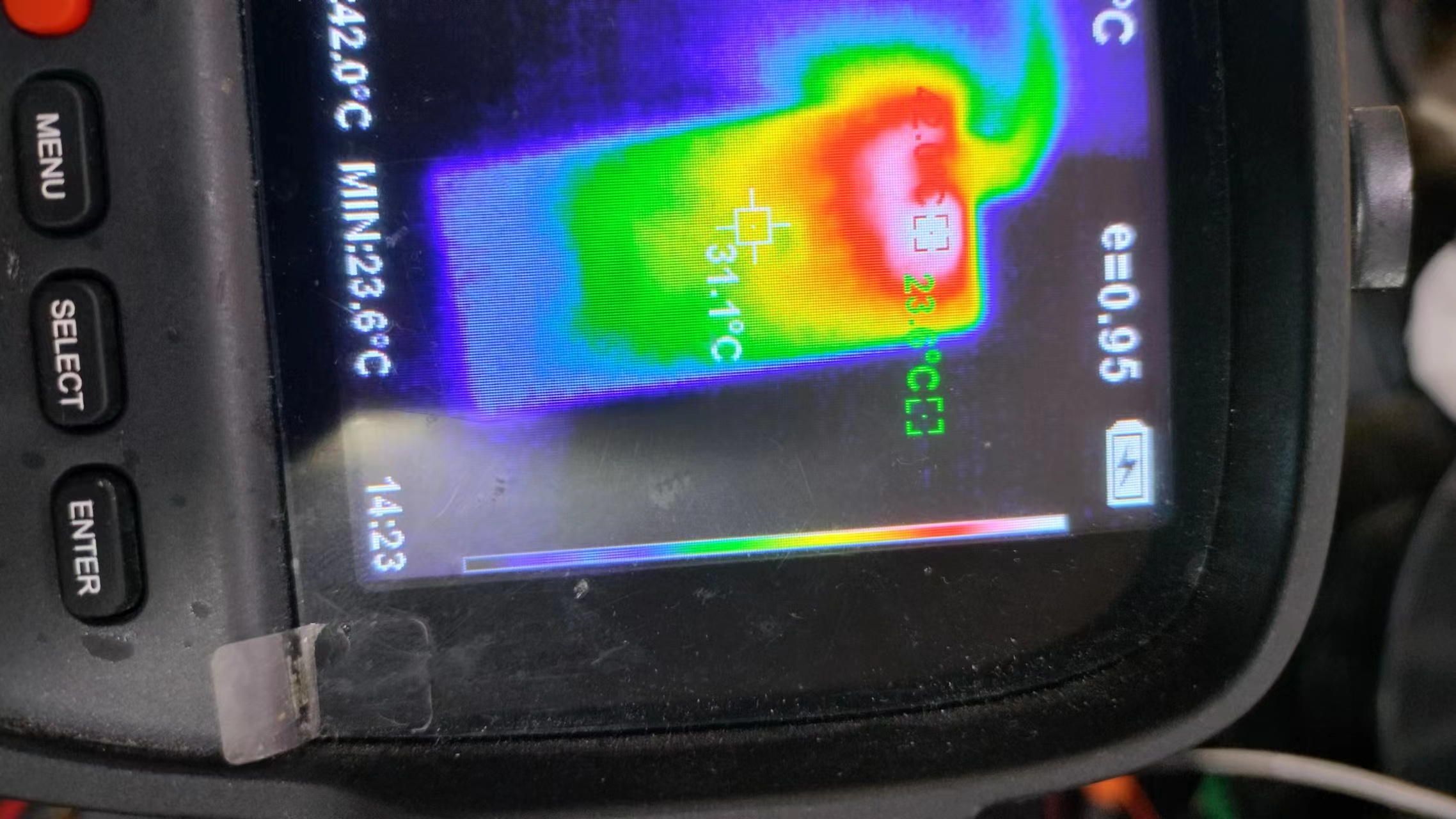

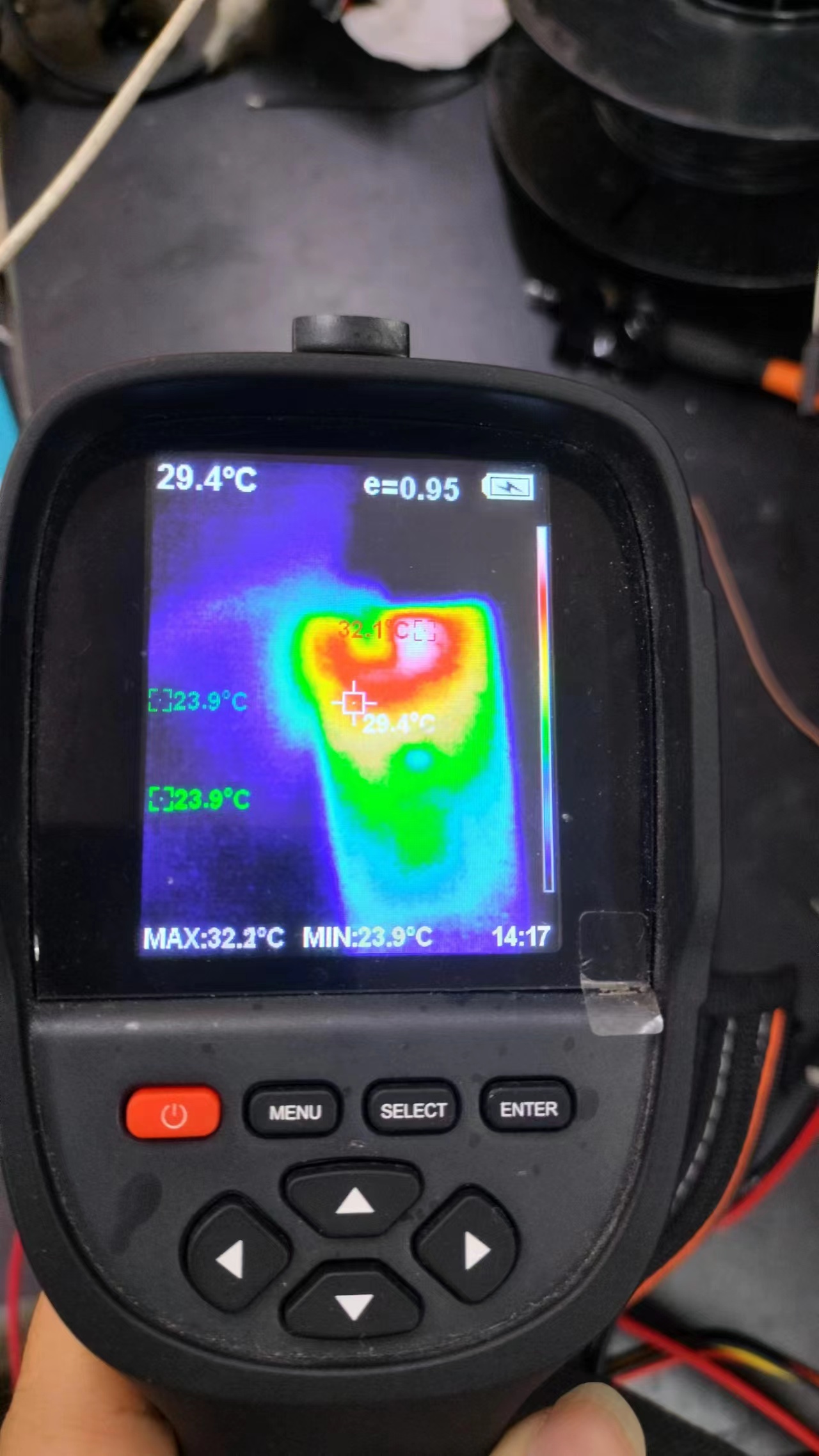

以下是板子的测试(以下都是在室温24摄氏度自然散热条件下测试的图):
首先测试板子的发热,以下是空载工作10分钟的热成像图,温度大约32摄氏度
板子在0.2a带载工作5分钟,约42摄氏度

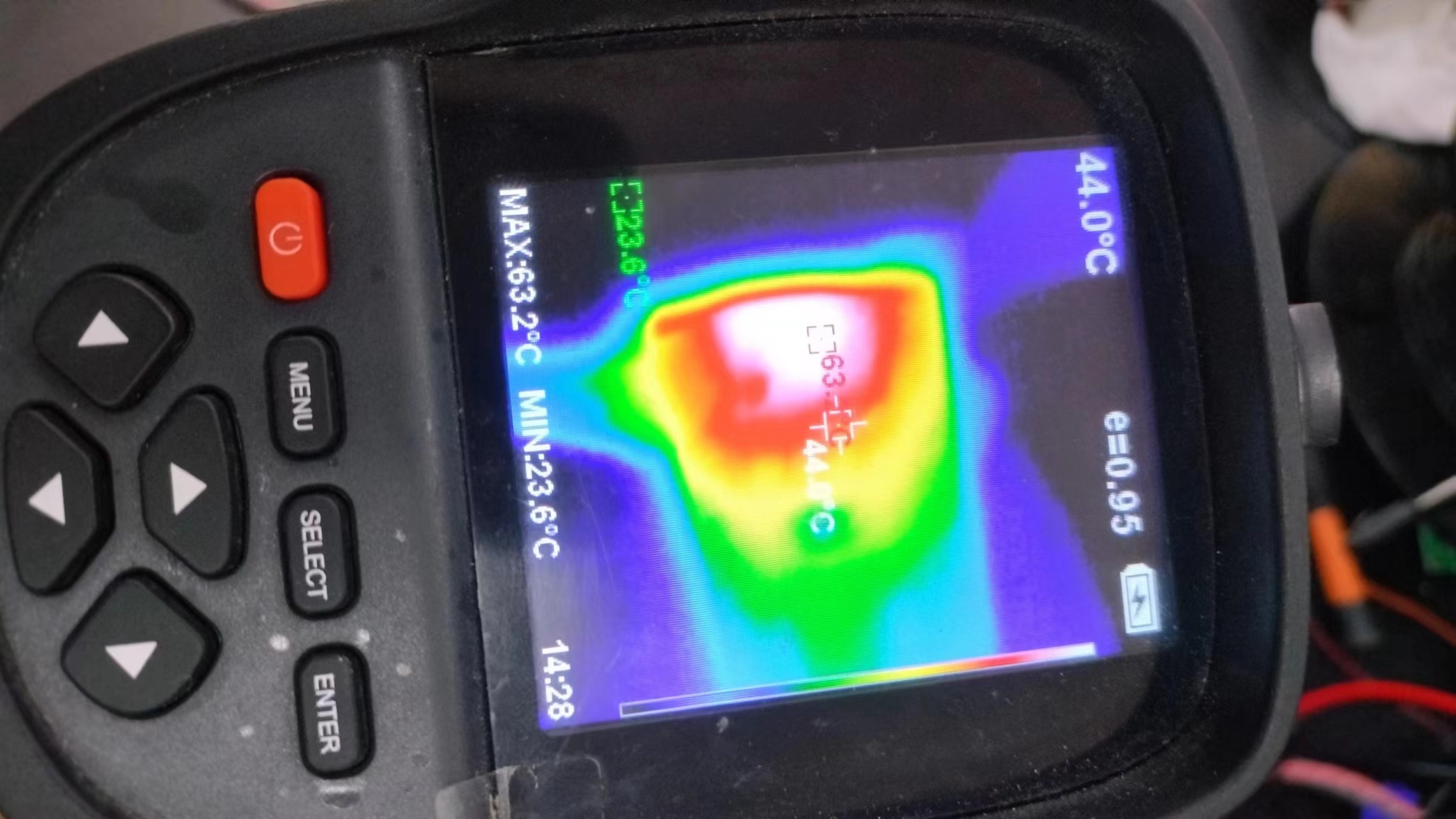

带载0.4a工作5分钟大约63摄氏度
