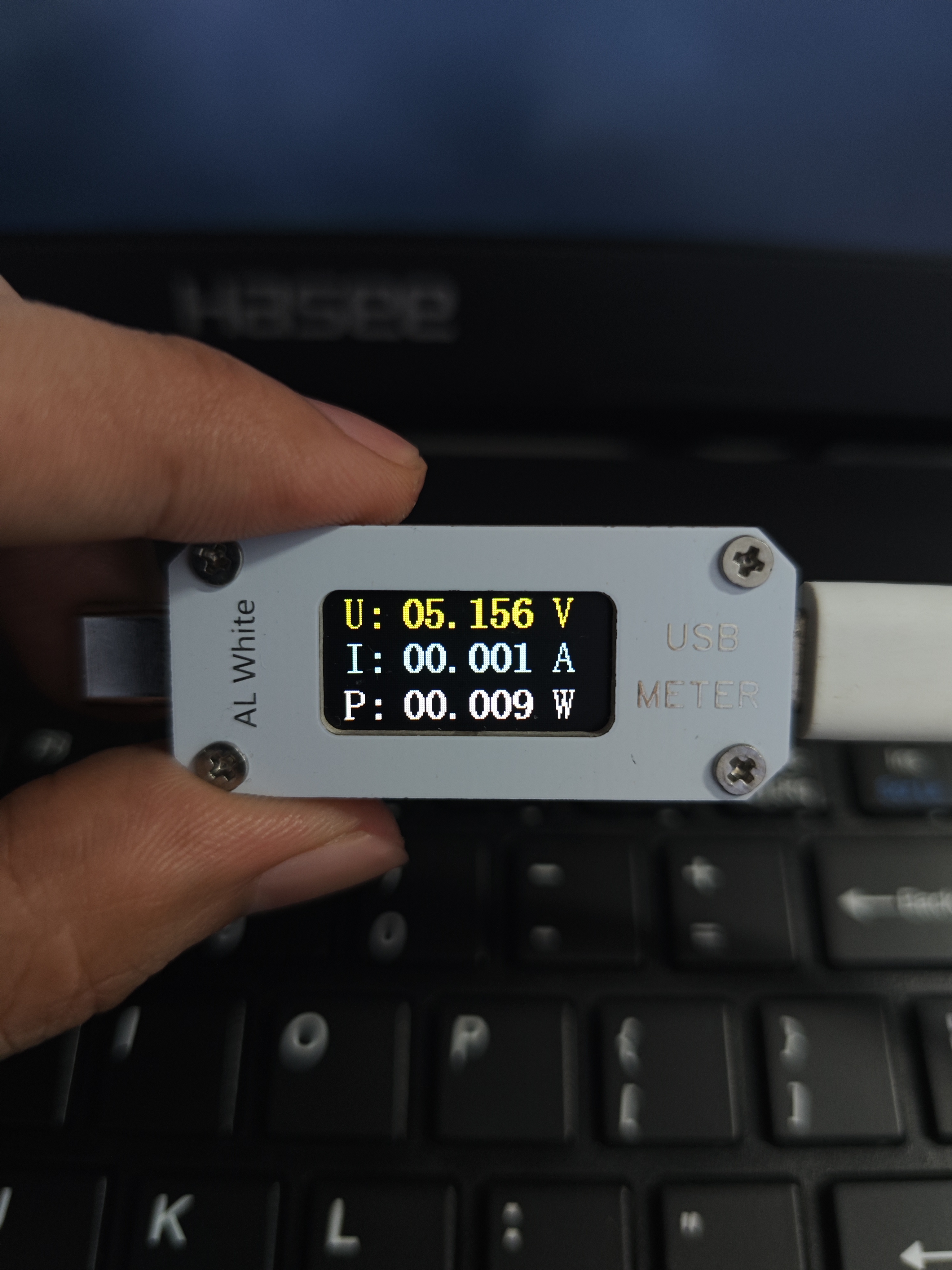

参考大佬原本的简易电流表设计,使用手头的Air001,以及0805的电阻电容,修改布局,使用Keil5开发,修改了一些界面显示,添加上简单的电流曲线显示,以及屏幕背光设置,比起原版功能更加丰富
简介:参考大佬原本的简易电流表设计,使用手头的Air001,以及0805的电阻电容,修改布局,使用Keil5开发,修改了一些界面显示,添加上简单的电流曲线显示,以及屏幕背光设置,比起原版功能更加丰富
BSD License
创建时间:2024-02-01 17:18:21更新时间:2024-05-23 11:21:36
原开源链接:https://oshwhub.com/wffg/type-c-dian-ya-dian-liu-biao

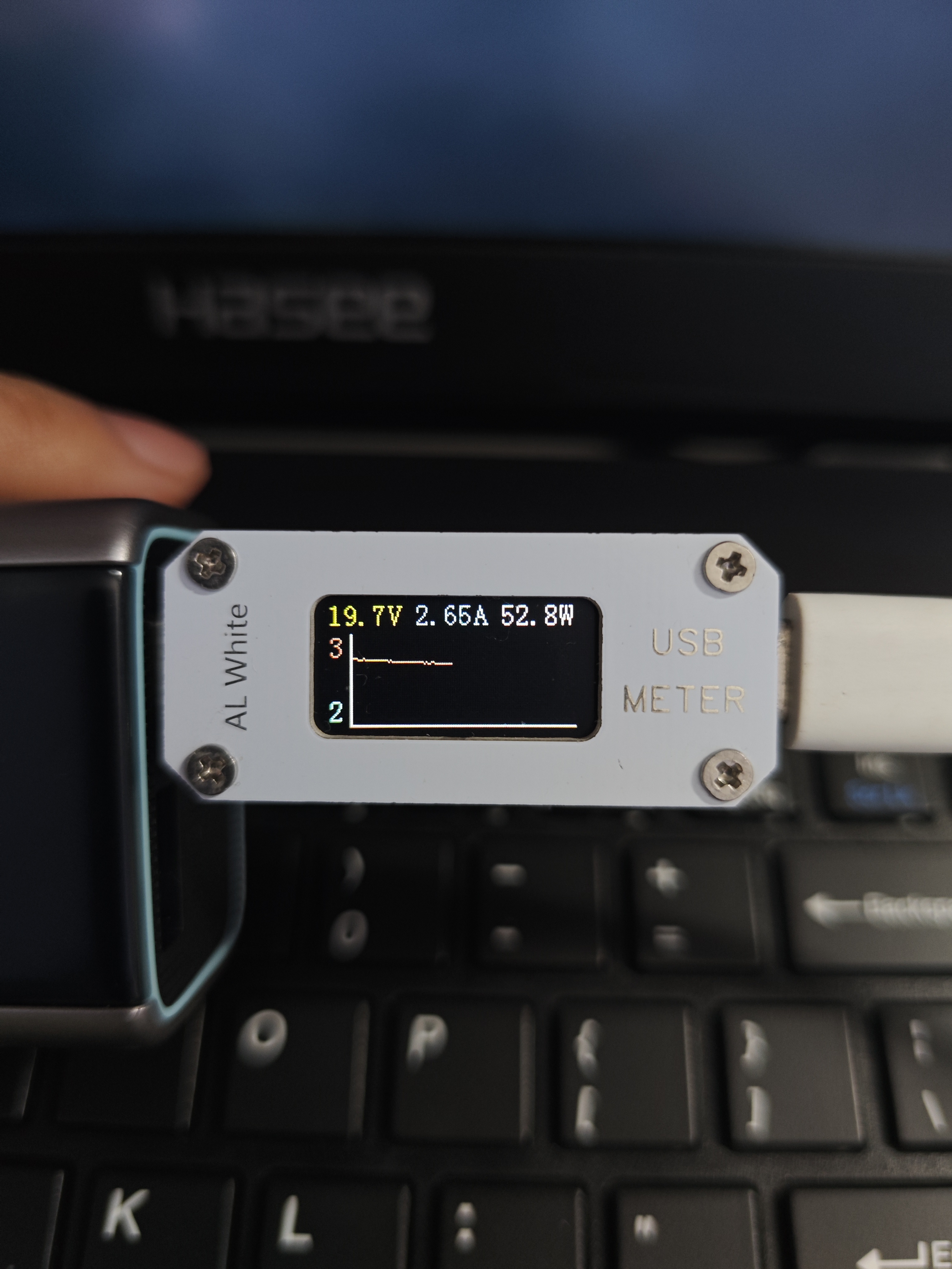

使用的Air001因为没有外接晶振,使用的是内部晶振,正常最大只有24MHz的时钟频率,屏幕刷新速度比较慢,所以一些固定不变的我就只有最开始绘制一次,再动态刷新读到的变量等数据,实测充电的时候可以上到100w,再高的就没有设备给我尝试了
开发环境是使用keil5开发, 使用stlink下载程序
PCB最开始考虑到dcdc电路的电感怕会干扰到usb的cc信号线,所以就画了四层板,后面再改了一版两层板的,实测数据通讯和供电测量都没问题,所以打哪个板子都行,板子厚度什么的参考原作者的说明,推荐0.8mm厚
屏幕我使用的是1688购买的st7735,其他的屏幕我没有试过,我的购买链接:https://qr.1688.com/s/sIqzn11o,其他的物料可以看大佬的开源链接的介绍

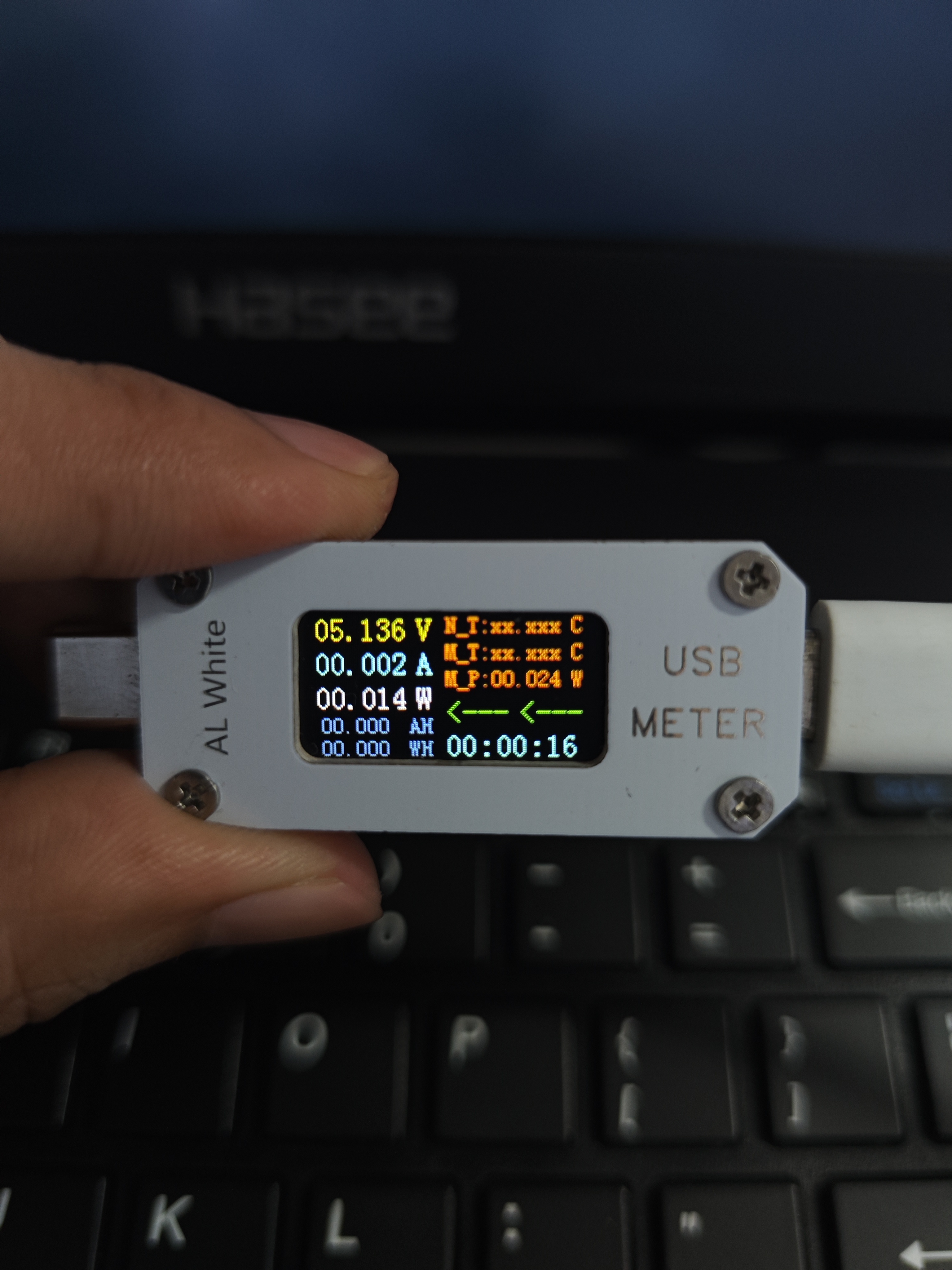

功能介绍
1、增加了背光亮度调节,需要先按中间的那个按钮,按住了再按外侧的按钮,屏幕右上角多了一个圆圈就是处在背光调节模式,按下不同按钮调节亮度,再重复一次就退出背光调节
2、增加了电流曲线,显示的量程是1A的范围,按照不同的电流大小曲线显示不同颜色(我自己拿来给一个电烙铁测过,程序里是pwm控制的,所以电流曲线一直在蹦迪,正常手机充电头都是很稳的)
3、热敏电阻那里实测偏差太大了,不知道是不是我买的那些有问题,就直接给屏蔽了不测量和显示
