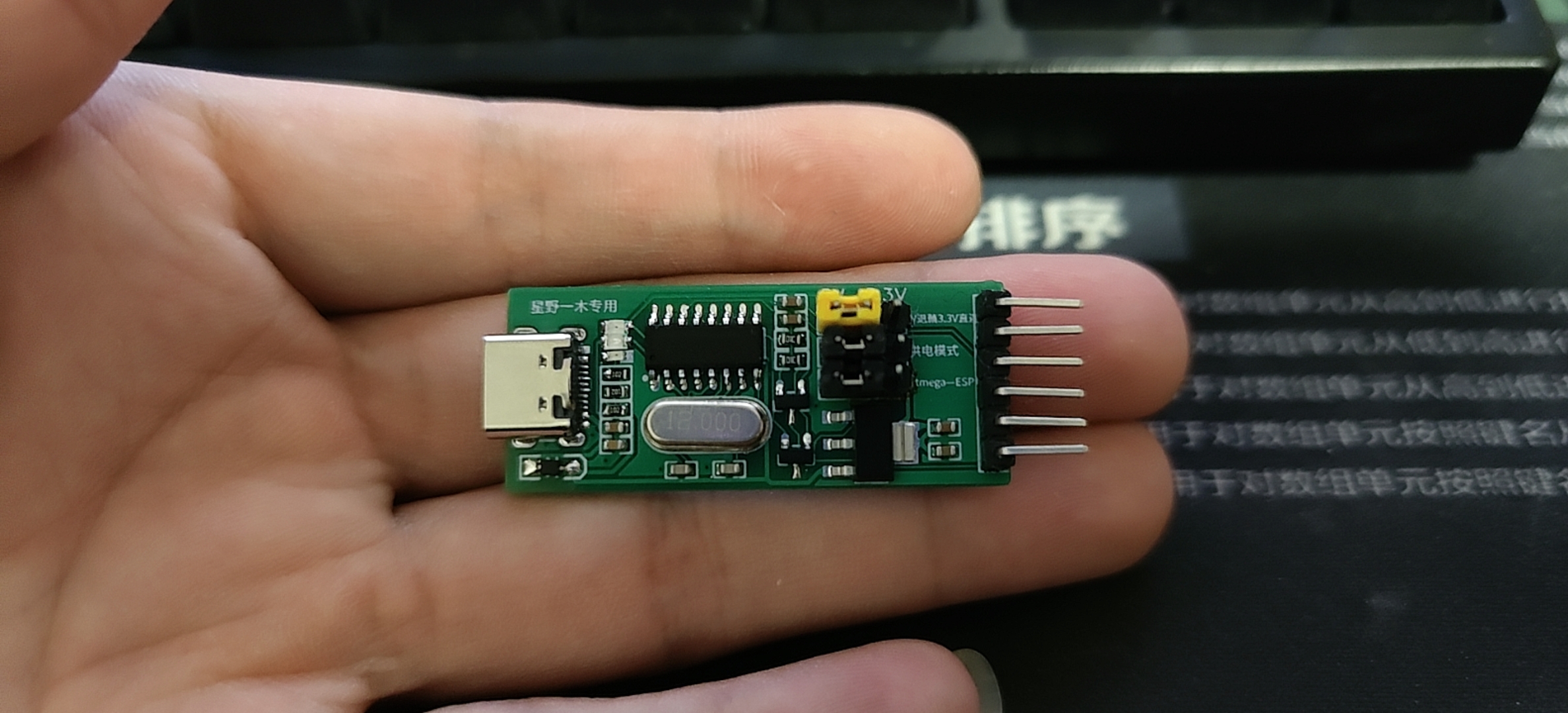

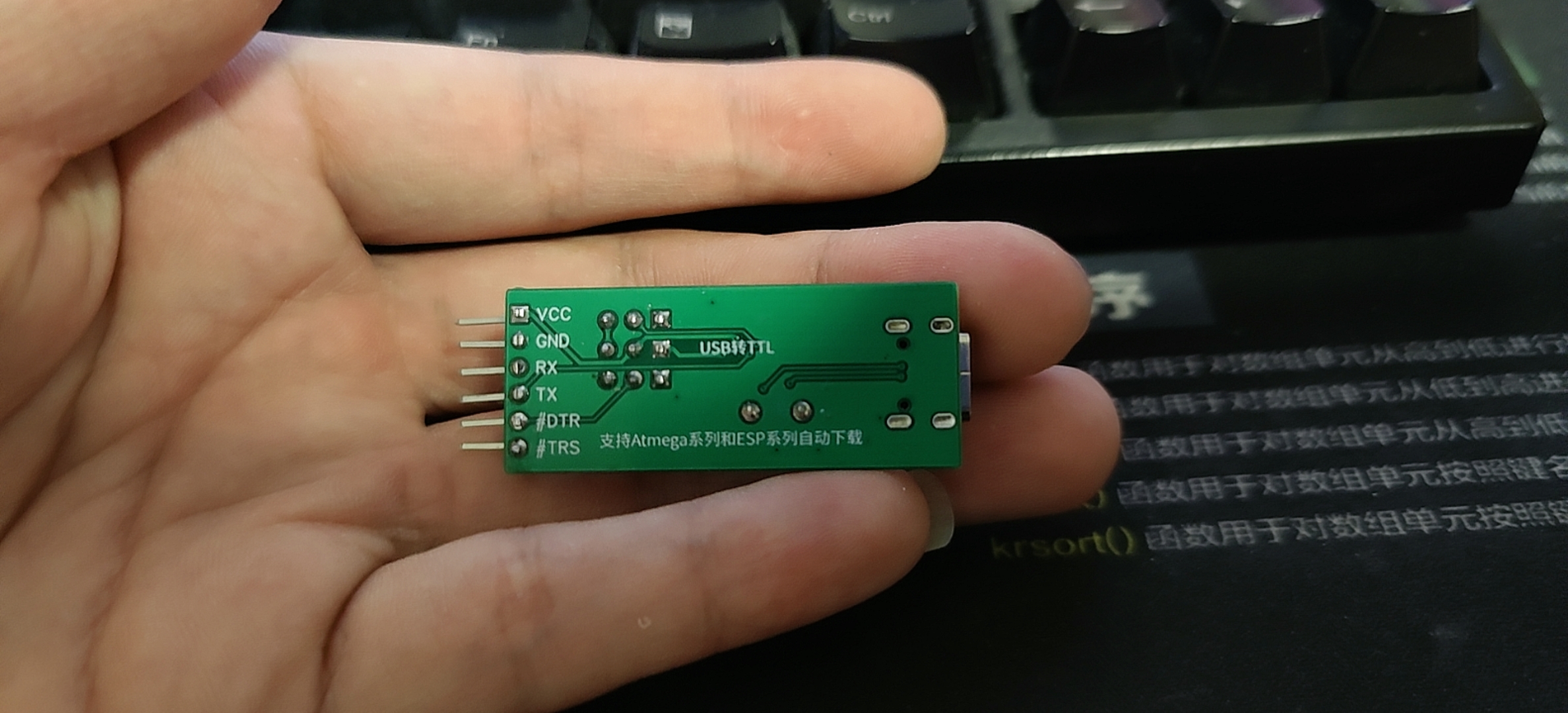

  • 使用CH340G,并引出常用引脚,通过跳针选择5V和3V的下载模式。
  • 使用type-c接口,更加通用,随便拿一个C口数据线就能下载。

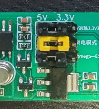

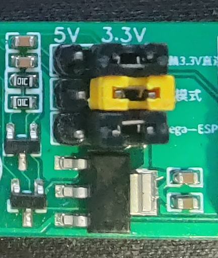

  • 如果使用Atmega328p LGT8F328P这类芯片,直接把排针短接到5V模式,如图,然后将芯片RST引脚接入下载器DTR,即可实现自动下载。
  • 如果使用esp8266 esp32这类芯片,直接把排针短接到3V模式,如图,然后将芯片EN或叫PD引脚接入下载器DTR,esp8266和esp32是GPIO0ESP32-C3是GPIO9接入下载器RTS,即可实现自动下载5V
