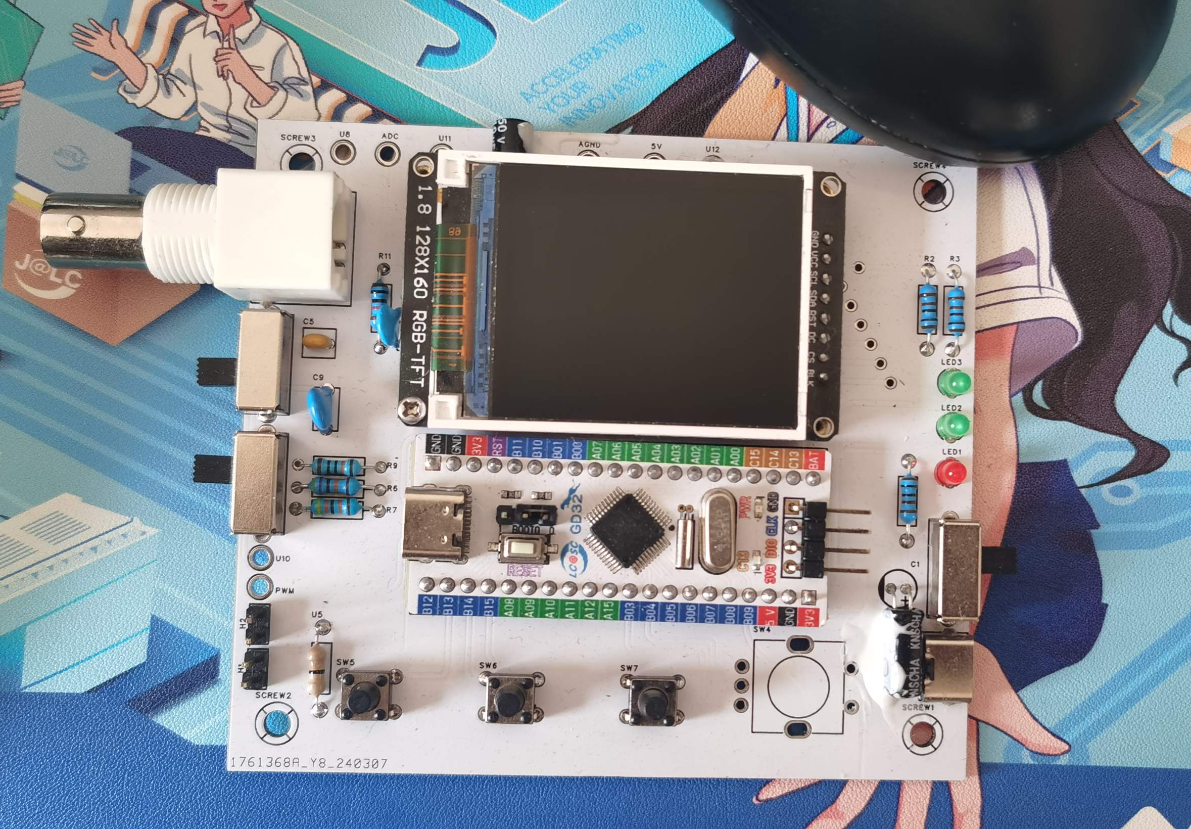

一款基于GD32的立创开源示波器项目练习
简介:一款基于GD32的立创开源示波器项目练习
简易数字示波器训练营
创建时间:2024-03-04 19:53:07更新时间:2024-04-01 13:42:58
修改了进口端的50倍缩放,改为10倍和100倍缩放,1倍可测量5V,10倍测50V(已验证),100倍测500V(未验证)
源码地址:GD32E230-简易数字示波器: GD32E230C8T6简易数字示波器 (gitee.com)
有能力的可以自己修改
