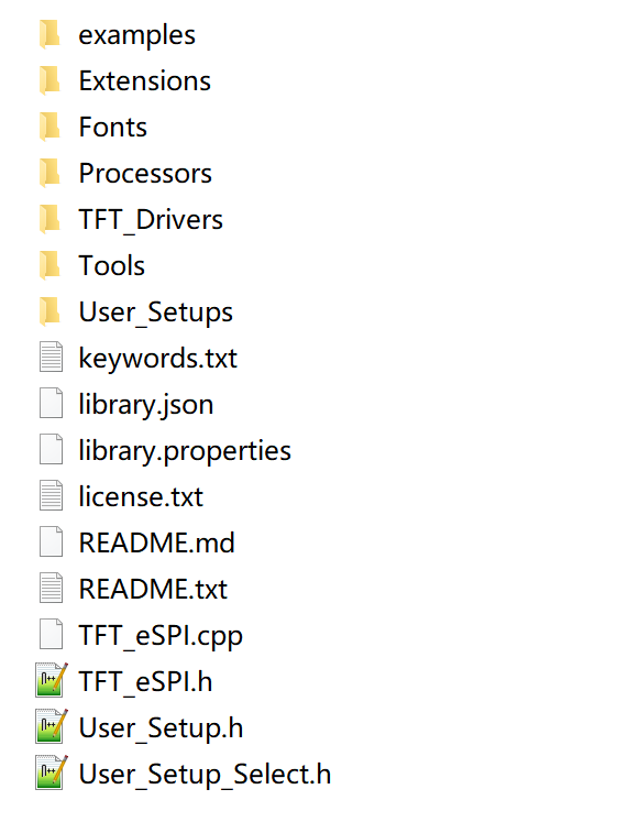

3、打开User_Setup.h这个文件(推荐用notepad++打开,功能比较强大,可以打开很多类型文件)。从文件名就可以看出这个文件是要用户自己来修改的。
1、打开User_Setup.h这个文件,根据自己的屏幕信息修改参数。
2、选择屏幕的驱动芯片,这里一ST7735为例,去掉前面的“//”即可
3、选择屏幕像素(我用的是128*160的屏幕,同样去掉“//”即可)
4、根据自己的原理图选择引脚
