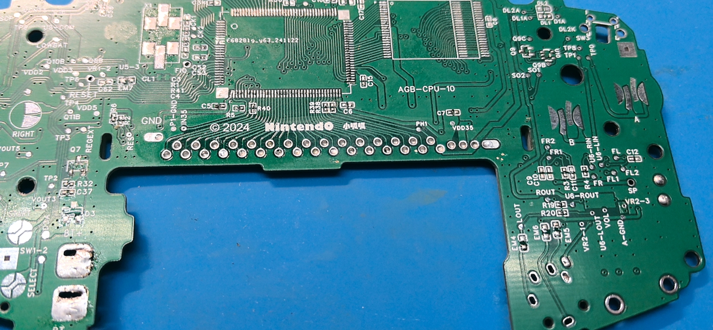

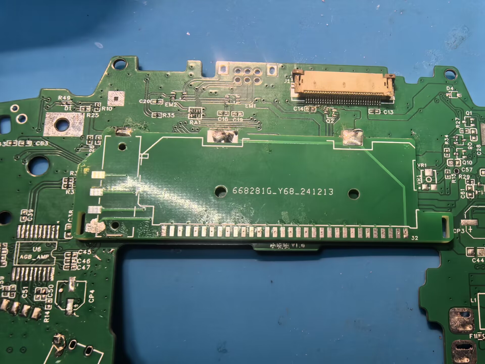

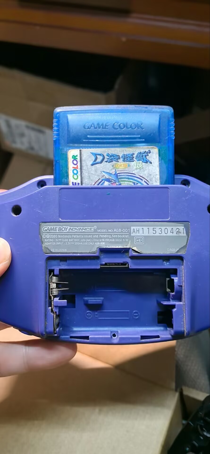

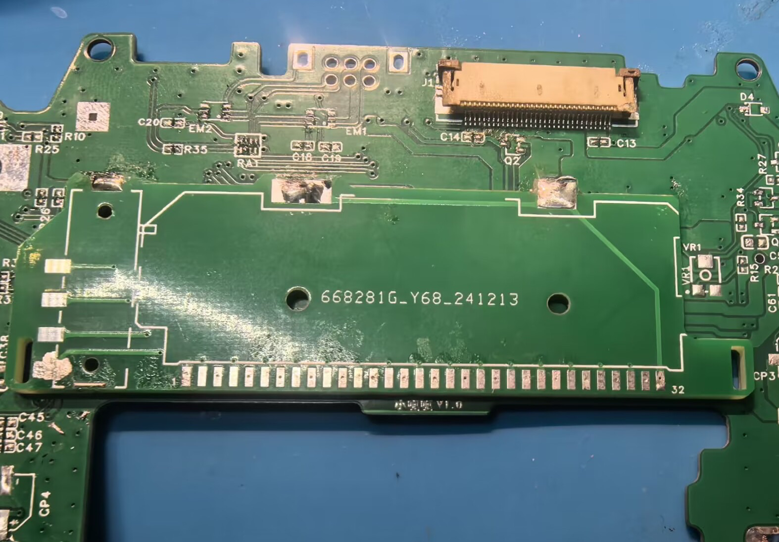

替换 GBA原有卡槽,板厚 1.6.

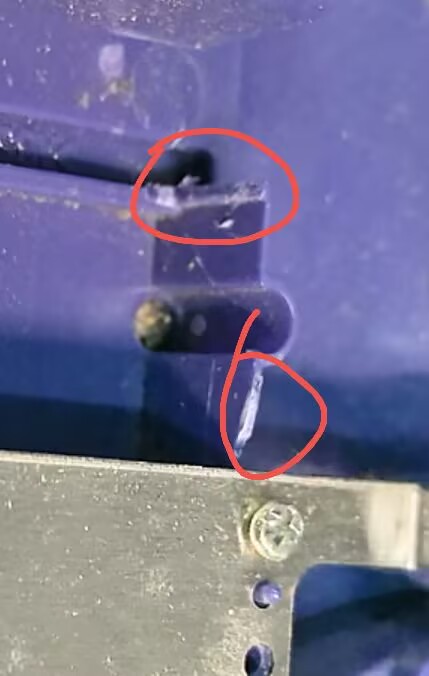

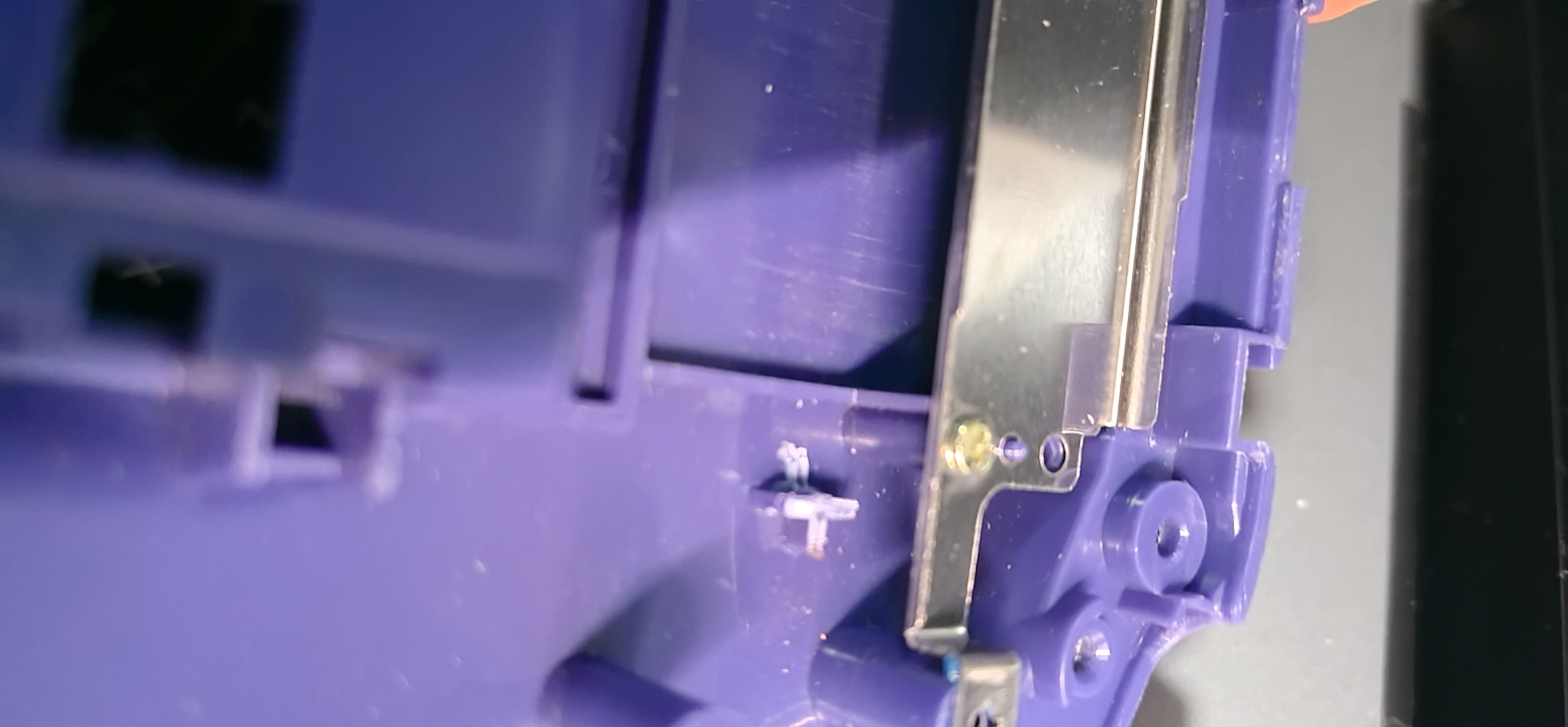

目前焊接难度不低,需要使用锡浆和热风枪。并且需要刮板露铜和剪壳。
最佳高度为 1.6 叠 1.0 板厚,如果不差钱可以试试 2.0 板厚。目前 1.6 板厚使用没问题。
使用 NDS 卡槽和 GBASP 的检测开关。
