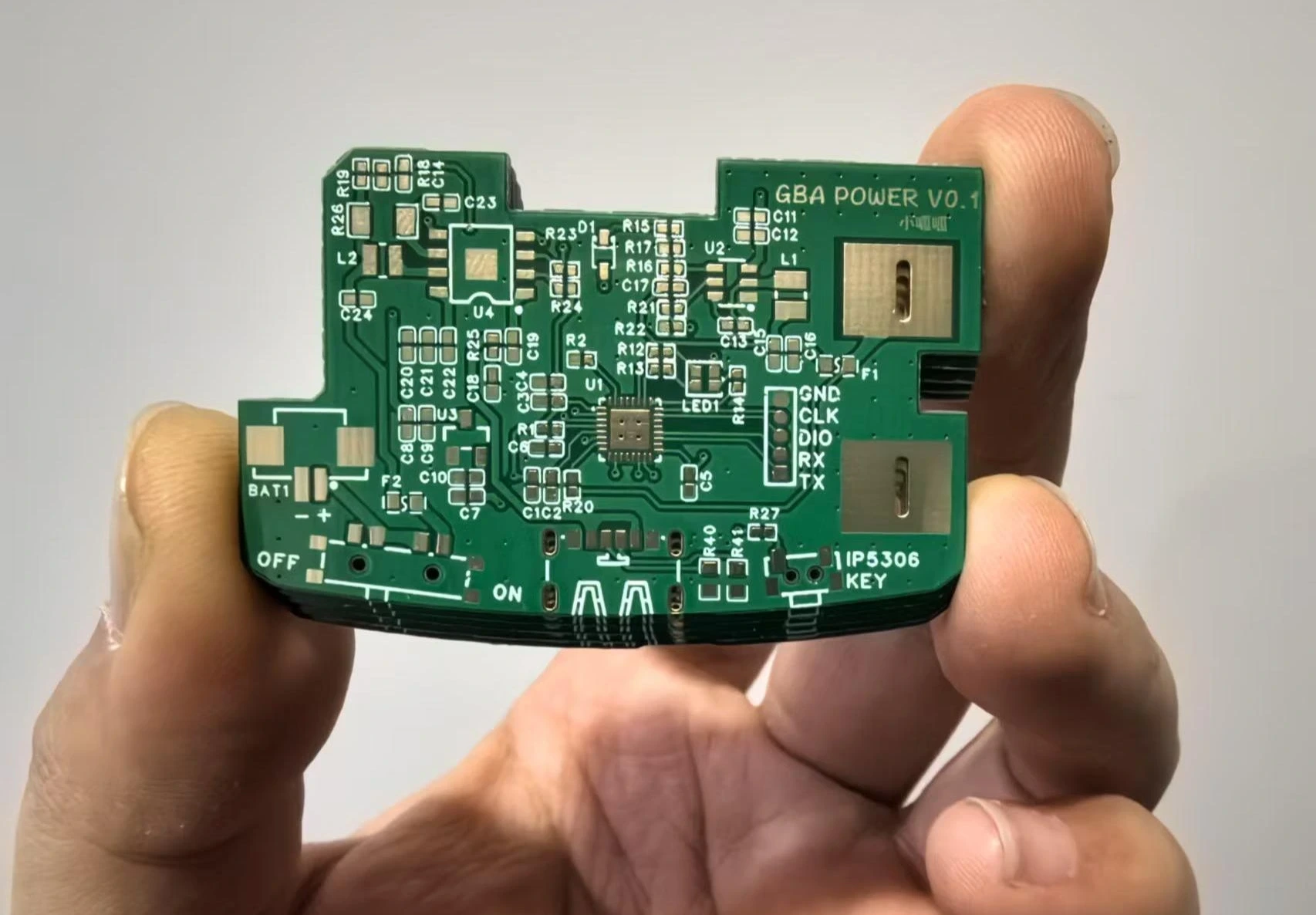

鉴于市面上的 GBA 锂电池电源板过于昂贵,并且无任何保护,于是便有了这个项目。
基于 mori 的 IP5306 版,增加了 MCU,替换 IP5306 为 IIC 版本,迭代了 3 版 PCB。实现了充电电流控制,充电状态获取,电量显示,5V过压保护,3V过压保护,电量跟随。
本项目主要的特点是:
1、电量跟随,可实现原机的电量的显示(低电量红灯)。目前市面上的无一款可以做到本功能。
2、电压保护,MCU 在上电后先检测 5V 电压是否正常,之后使能输出 3V,当检测到 3V 电压异常就关闭输出。此操作在机器打开开关之前已经完成。
3、充电电流设置,默认的充电电流会导致芯片温度过高,通过 MCU 配置 IP50306 的充电电流,降低温度。
4、价格便宜,低于市面上商业售卖的价格。
5、舞馆高亮屏 10 级亮度续航 6 小时。

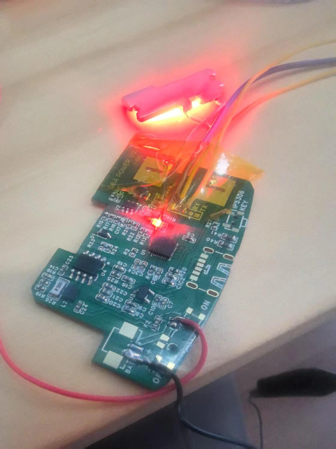

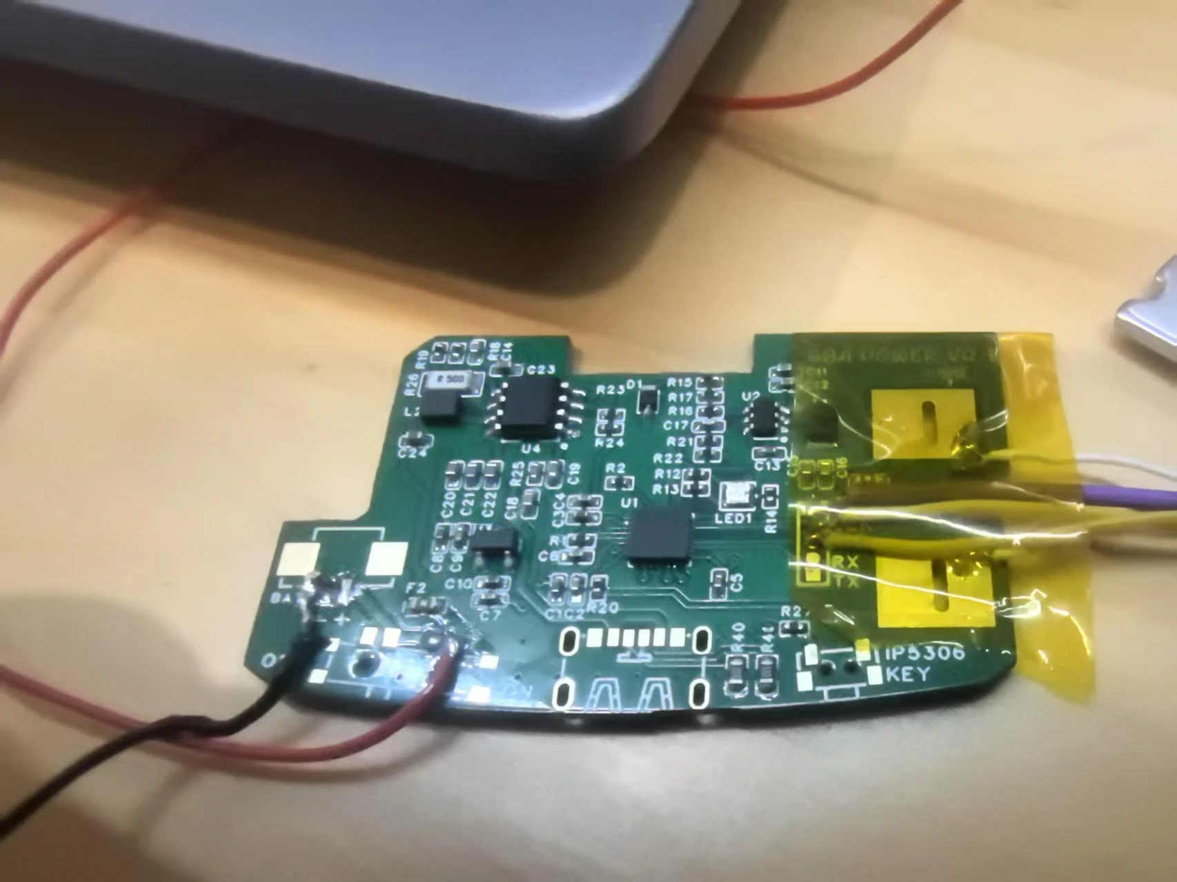

第一次焊接测试
第一版程序,使用灯作为负载测试。

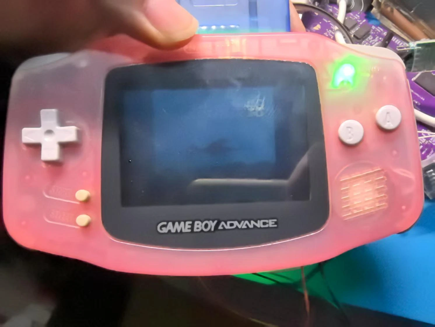

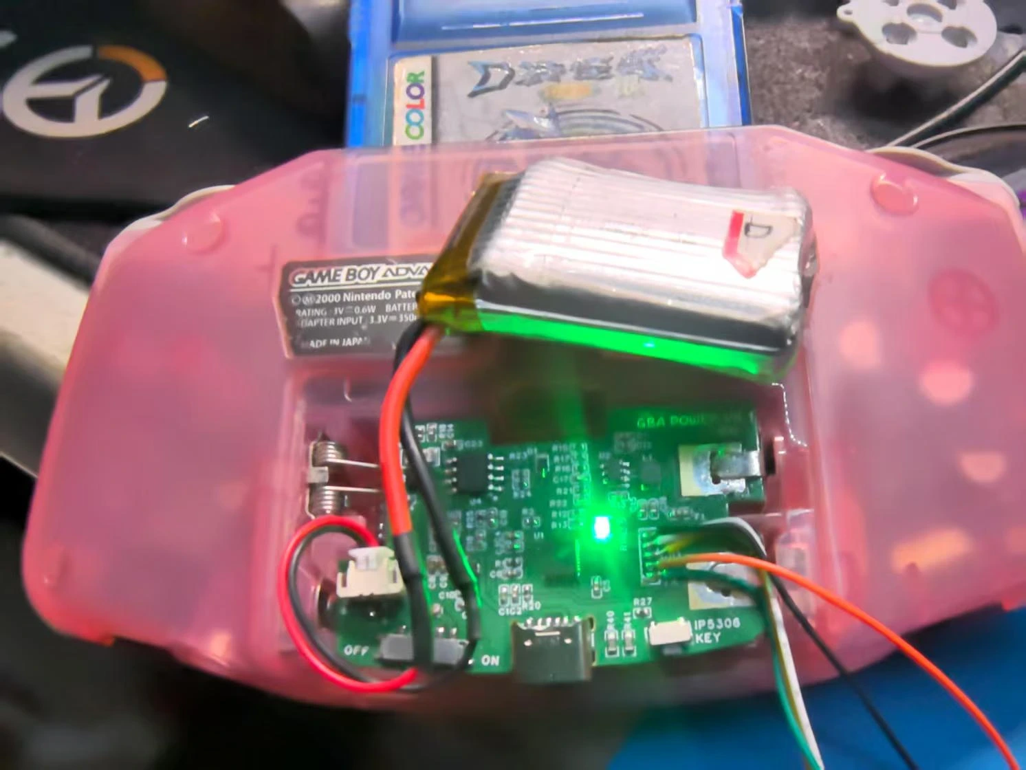

上机测试

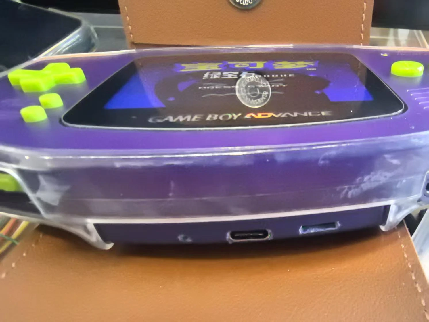

高亮机测试,同时使用开孔电池盖

复刻须知:
上机前一定要注意测量 3V 是否正常,谨防万一。
电池型号 903048
