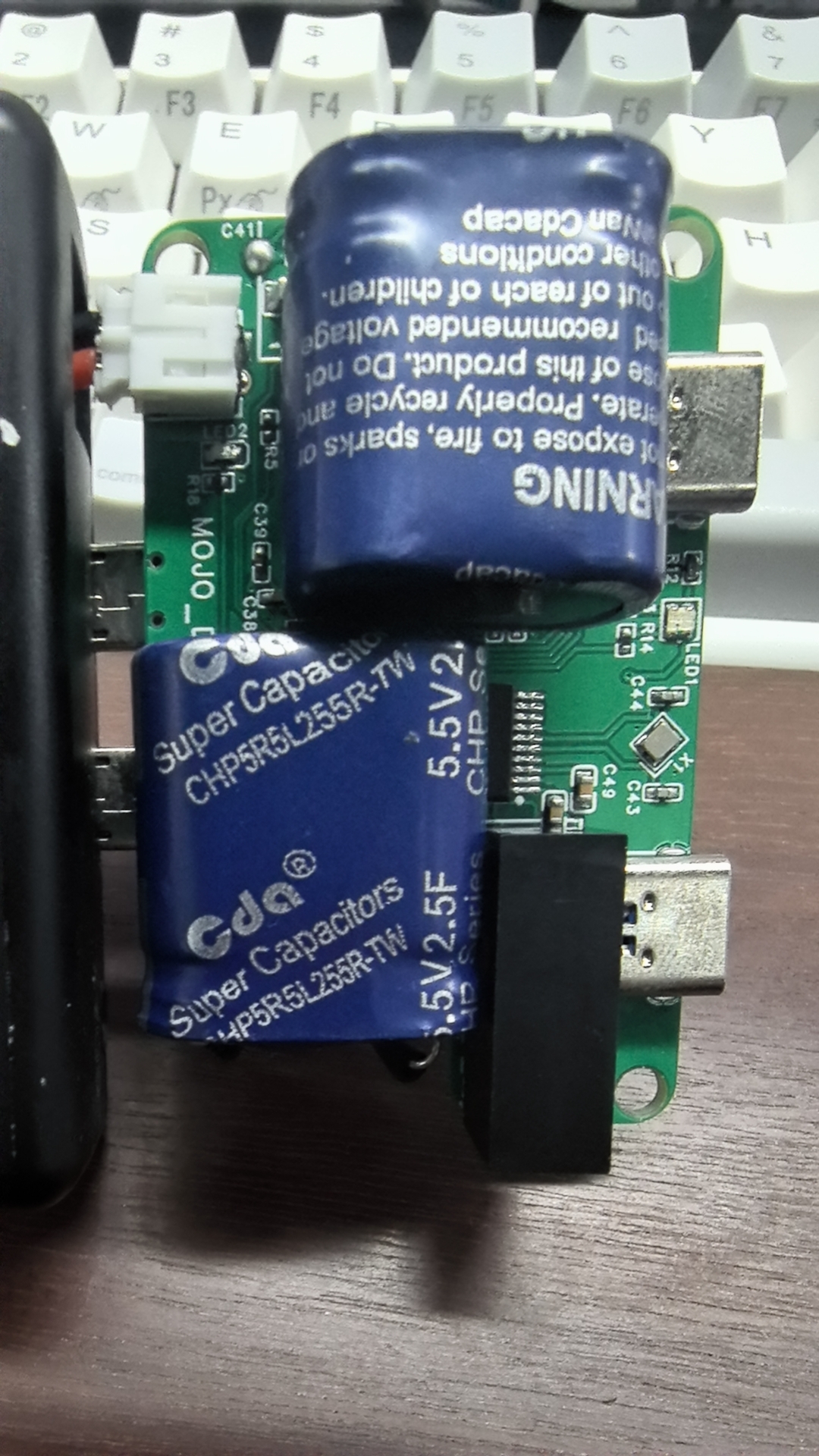

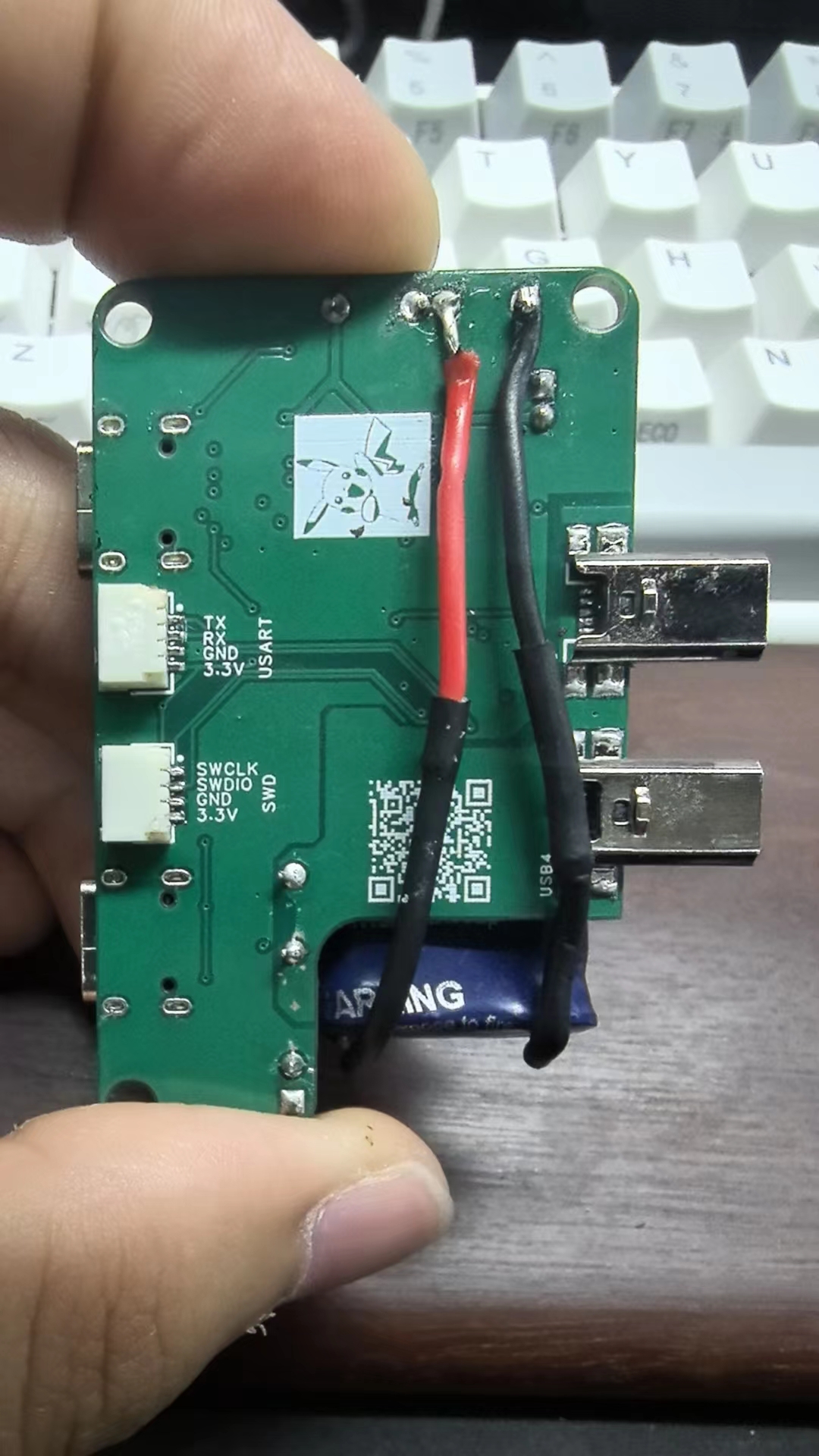

  入手 MOJO 后一直不满意其续航和充电速度。改过一版 DC 电源供电。后来在 B 站看到 UP:啊猫啊狗晒太阳发布的方案(视频地址:https://b23.tv/6zgnzuz)后受到启发,在原来的基础上加了 USB 隔离、电源隔离和 PD 诱骗,改 TYPE-C 接口,并根据手上有的MCU改用了 AT32。

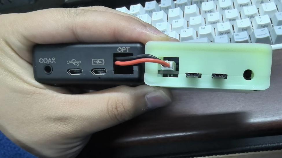

   目前使用下来没啥问题,不过加了 USB 隔离也不能彻底解决 USB 干扰问题,应该是 MOJO 本身的问题,至少现在输入源的干扰没了。还有一个就是上电后电容充电时会触发 MOJO 自动开机,此时如果和数据 USB 一起插入时会关机,因为 MOJO 开机和挂 USB 驱动时需要的瞬间电流比较大,电容在没充满的时候能提供的电流不够。所以开机时建议先等电容充满后在插入数据 USB 线。(解决方案也有,就是在电容输出端加个开关)。我的 MOJO 因为之前改过 DC 电源方案所以光纤口被我拆了,改这个方案也需要拆。

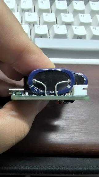

  焊接基本没啥难度,主要是焊接 microUSB 的时候需要垫高到和 PCB 水平。还有要注意超级电容封装,这个封装只是为了摆件,焊接超级电容需要掰管脚。
WechatIMG584WechatIMG583WechatIMG582

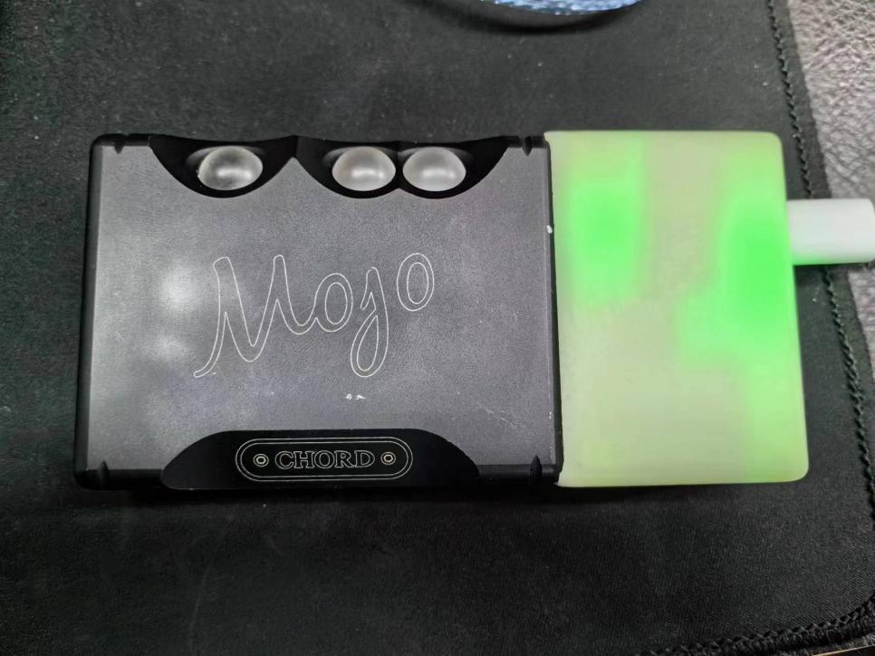

外壳随便画的,没开 LED 的孔。
主要灯效:
LED1:
红:开机输入电压错误
黄:充电
绿:充电完成
黄蓝:输入电压小于8V
红蓝: 输入电压大于 20.5V
红绿蓝:输出电压大于 8.4V
LED2:
绿:CH224K 到达设定电压
