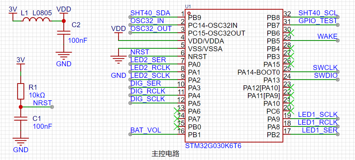

4-1 主控电路
主控芯片采用STM32G030K6T6,使用L1的磁珠和C2的电容进行滤波。C1为复位电容,没有设计复位按键,在使用时可以用镊子夹住复位电容进行复位。

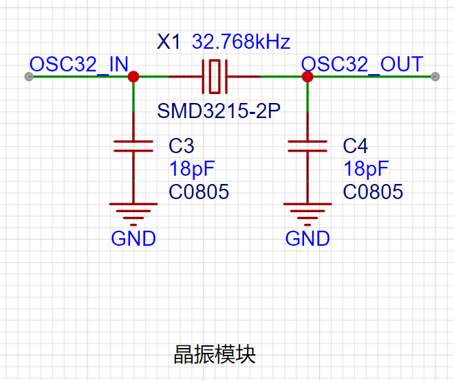

晶振采用32.768kHz,晶振电路为仅次于主控芯片的核心。

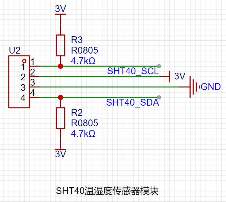

4-2 温湿度传感器电路
温湿度传感器使用盛思瑞SHT40温湿度传感器模块,IIC通信,SCL、SDA外接上拉电阻。
SHT40是盛思锐生产的第四代,高精度,超低功耗的16位相对湿度和温度传感器,主要特性参数:相对湿度精度可以达到:±1.5%RH,温度精度可以达到:±0.1℃,平均的工作电流:0.4μA,空闲电流:80nA,工作范围:0-100%RH,-40-125℃,可以满足日常的温湿度测量需求。

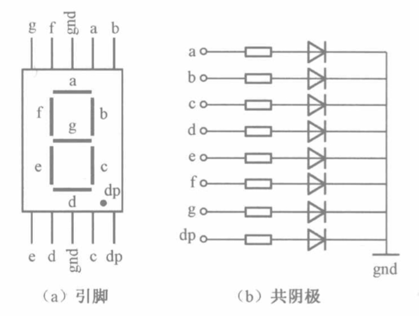

数码管部分

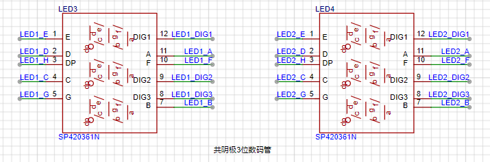

项目使用两个三位共阴极数码管作为显示部分,一个用来显示温度,一个显示湿度。
数码管显示原理
数码管的驱动原理是通过控制数码管的各个灯段的开关状态来显示数字、字母或符号,并通过段选和位选的方式实现多个数码管之间的显示切换。同时,可以通过硬件电路或软件控制来实现数码管的驱动,并根据需要选择共阴极或共阳极数码管进行驱动。
本电路使用共阴极数码管。

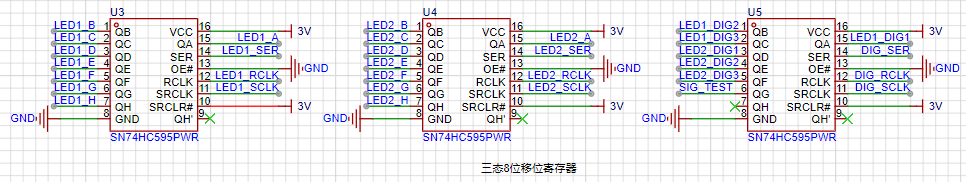

三态8位移位寄存器部分
选用了SN74HC595PWR寄存器连接数码管,这样只需很少的主控芯片IO口就可以控制多个数码管。这里的LED1_X是控制第一个数码管显示的引脚,LED2_X是控制第二个数码管显示的引脚,LEDX_DIG是控制数码管共极性侧的引脚。

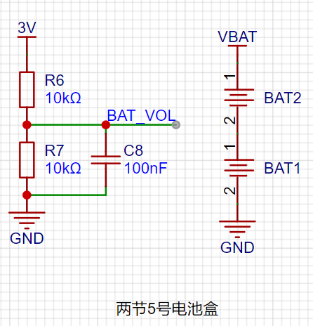

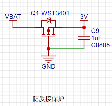

4-4 供电电路
本项目采用两节5号电池供电,BAT_VOL为ADC采样使用(设计中没有体现),并且加入防反接保护,以防电池接反损坏电路。
