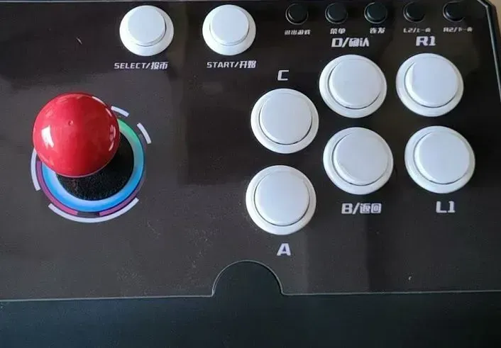

GP2040CE是一款基于树莓派pico的摇杆驱动程序,可以模拟x360,ns或者PS3等游戏机的控制,当然功能远不止这些。具体的可以去看官网

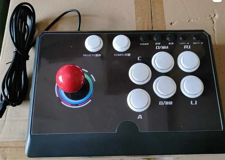

此次改造的是一个小黄鱼上50买的全新的摇杆
首先要把摇杆壳子的四颗螺丝下掉,然后打印pcb把对应的元器件焊接好,树莓派pico使用的是插接的方式,所以可以重复使用。
由于空间问题,所以主PCB并非安装在原来电路板的位置,装好后把原来的插座插入主控板的部分就安装完成了 。如下图
这是副板的部分:
PCB都安装好后接入线就最终完成了,我这里没用插排的方式连线是因为杜邦线多,就利用下了,其实就是不想在多花钱了:
整体安装没啥难点,唯一可能的就是螺丝可能不够,原来的用的是1.9mm的,后来我在某兮兮上买了一包螺丝凑齐了
