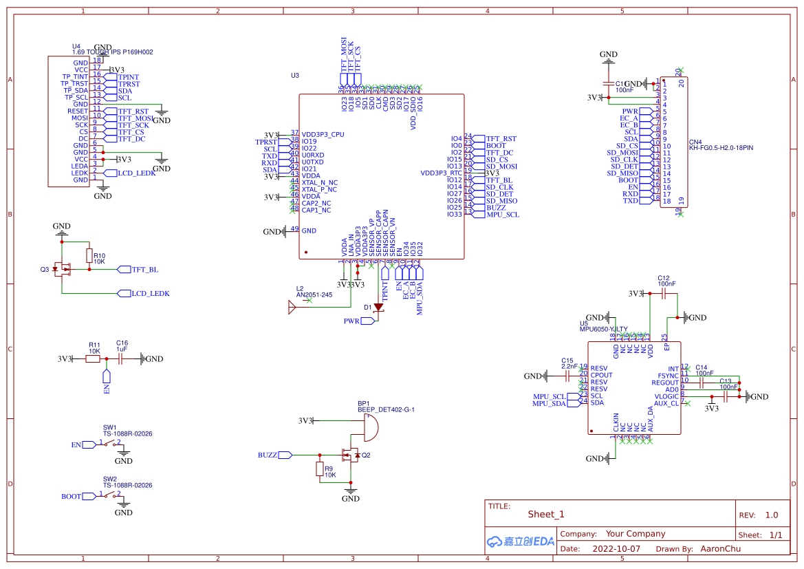

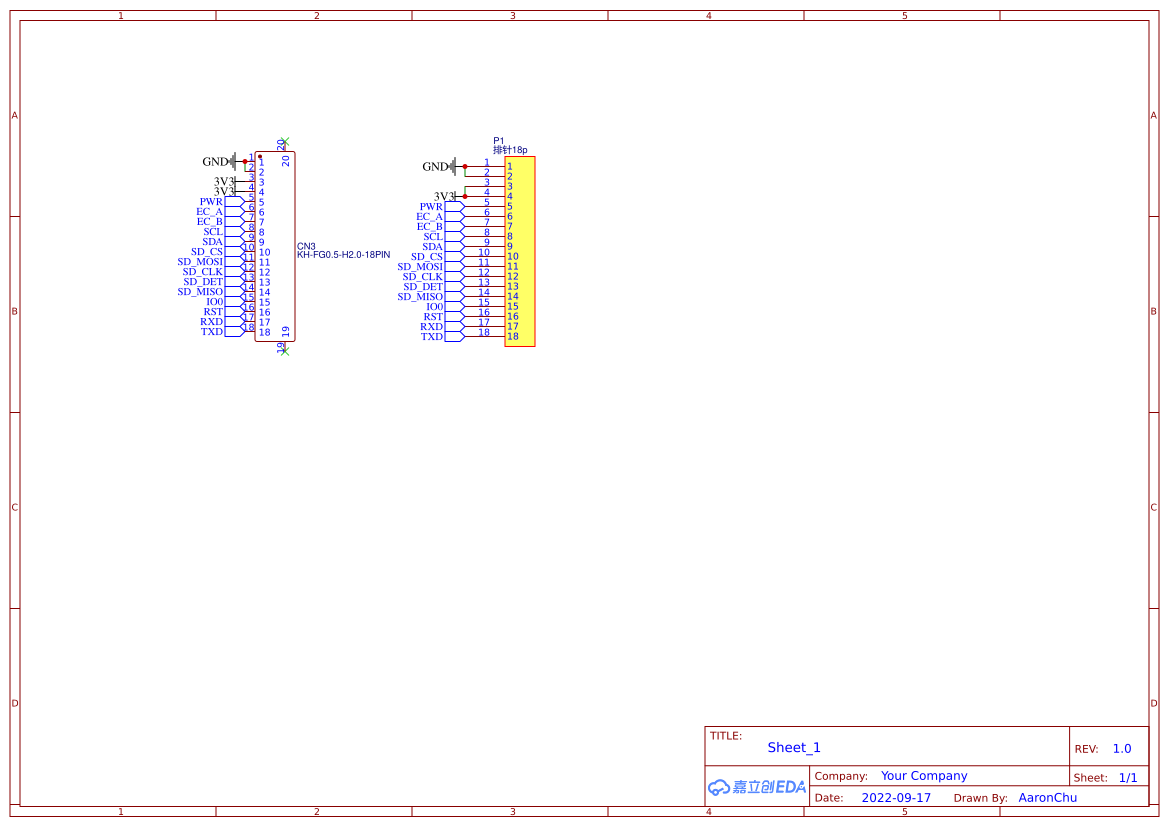

两块板子用FPC软排线连接起来的,代码实在是懒得写,出个pio基础工程,其他的靠自己吧。
开源工程:https://github.com/AaronChuzb/PicoTouch
复刻过程中有啥问题请一定要询问或者讨论,不然出问题不好解决。

电池叫店家加SH1.0的座子,方向不要反了,请直接甩图给商家!!!
成品如图
项目的电源验证可打可不打,打了可以多焊一块电源板子,做其他项目可以用来当锂电池解决方案。
再bb一句,核心板的核心不限于PICO-D4,可任意搭配MCU
