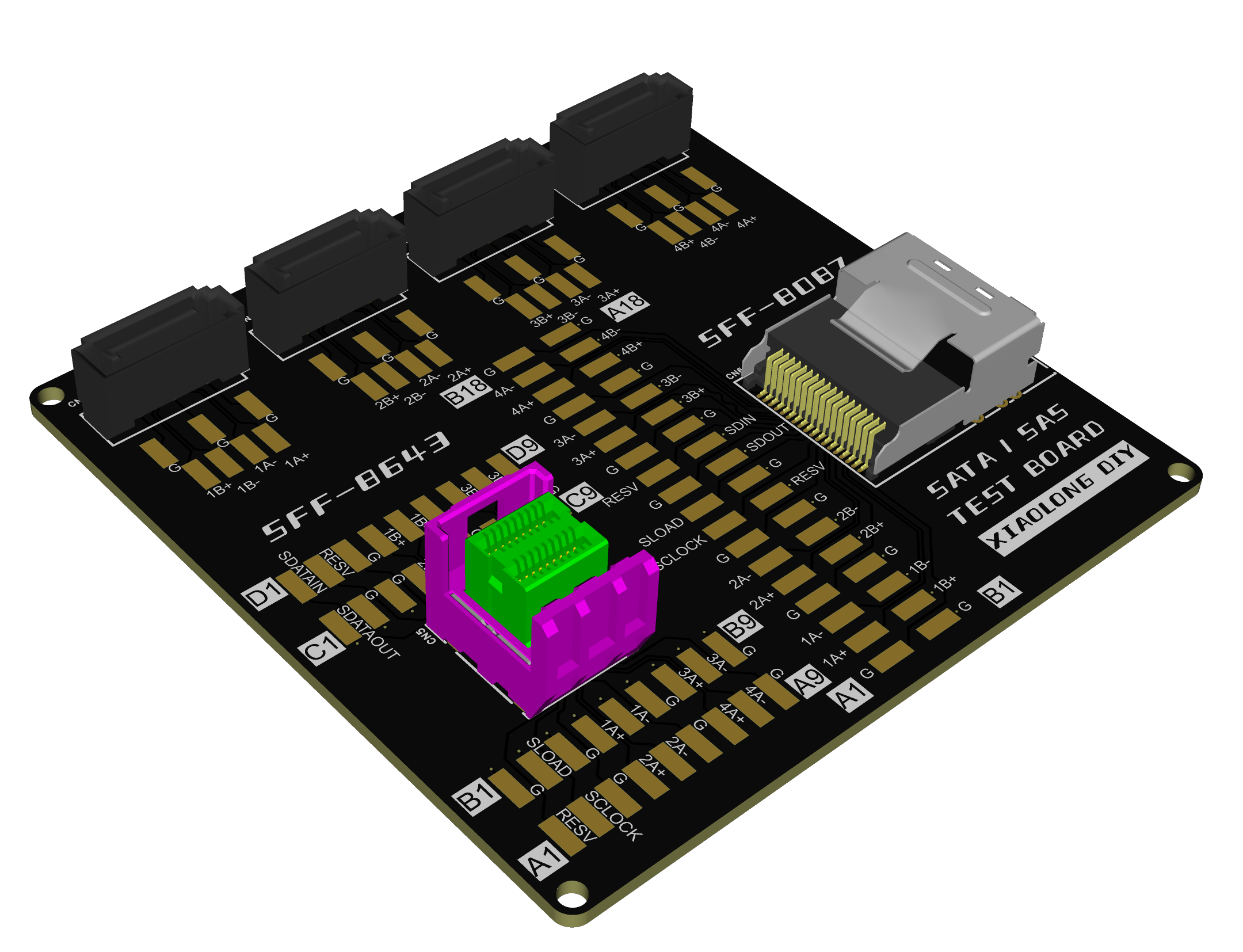

一块测试DIY背板SAS/SATA连接器焊接可靠性的板子,方便测试各个差分信号线的通断。
简介:一块测试DIY背板SAS/SATA连接器焊接可靠性的板子,方便测试各个差分信号线的通断。
CC BY-NC-SA 4.0
创建时间:2023-07-10 13:02:23更新时间:2023-07-17 11:03:19
说明

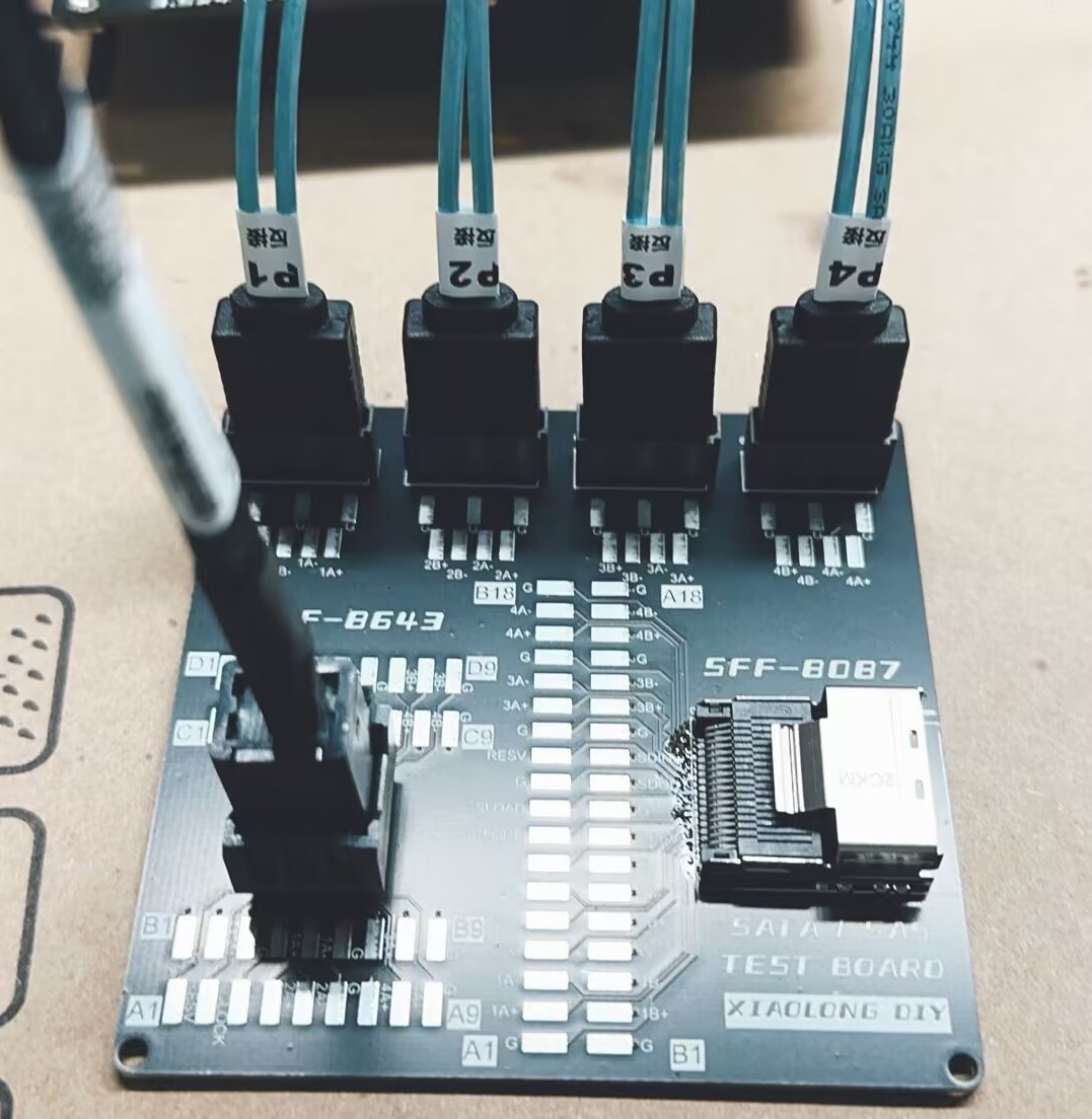

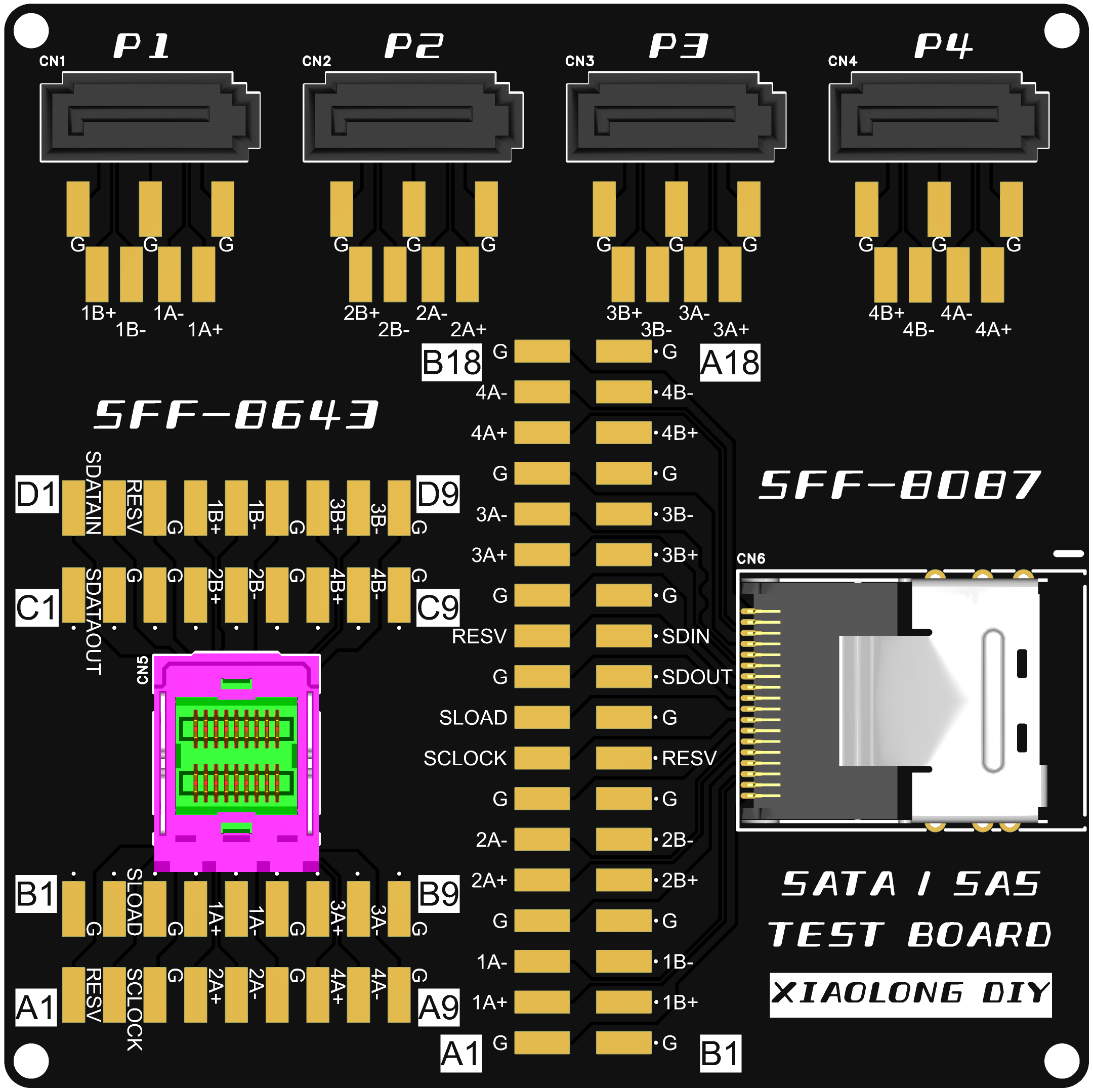

一块测试DIY背板SAS/SATA连接器焊接可靠性的板子,方便测试各个差分信号线的通断。板上有4个sata-7p、1个sff-8643、1个sff-8087。还需要买一条sff-8643转4sata、一条sff-8087转4sata、一条sff-8087转sff8643数据线。所有的焊盘信号都是独立的,包括GND。
效果图
实物
使用方式
连上数据线,测试焊盘对应信号线。

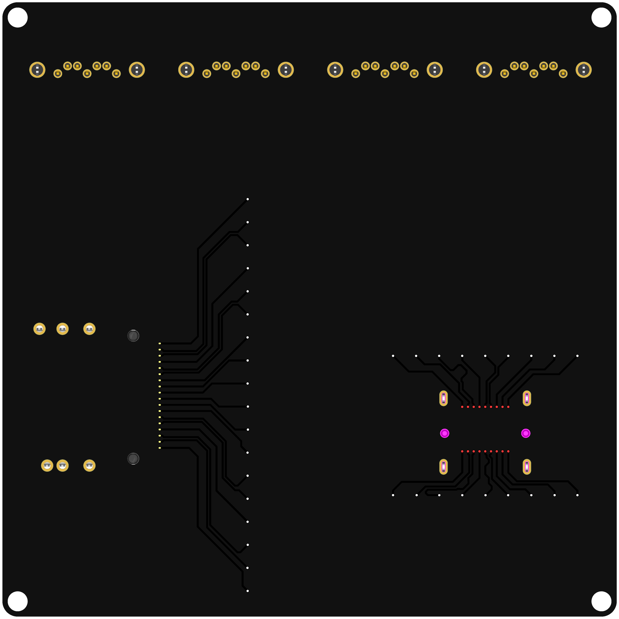

请自己仔细很对引脚定义,本人不保证完全正确。
版本记录
V1.0:建立文档
V1.1(当前):修正SFF-8643 背板侧引脚定义和对应丝印。所有收发引脚定义按背板侧视角定义。
