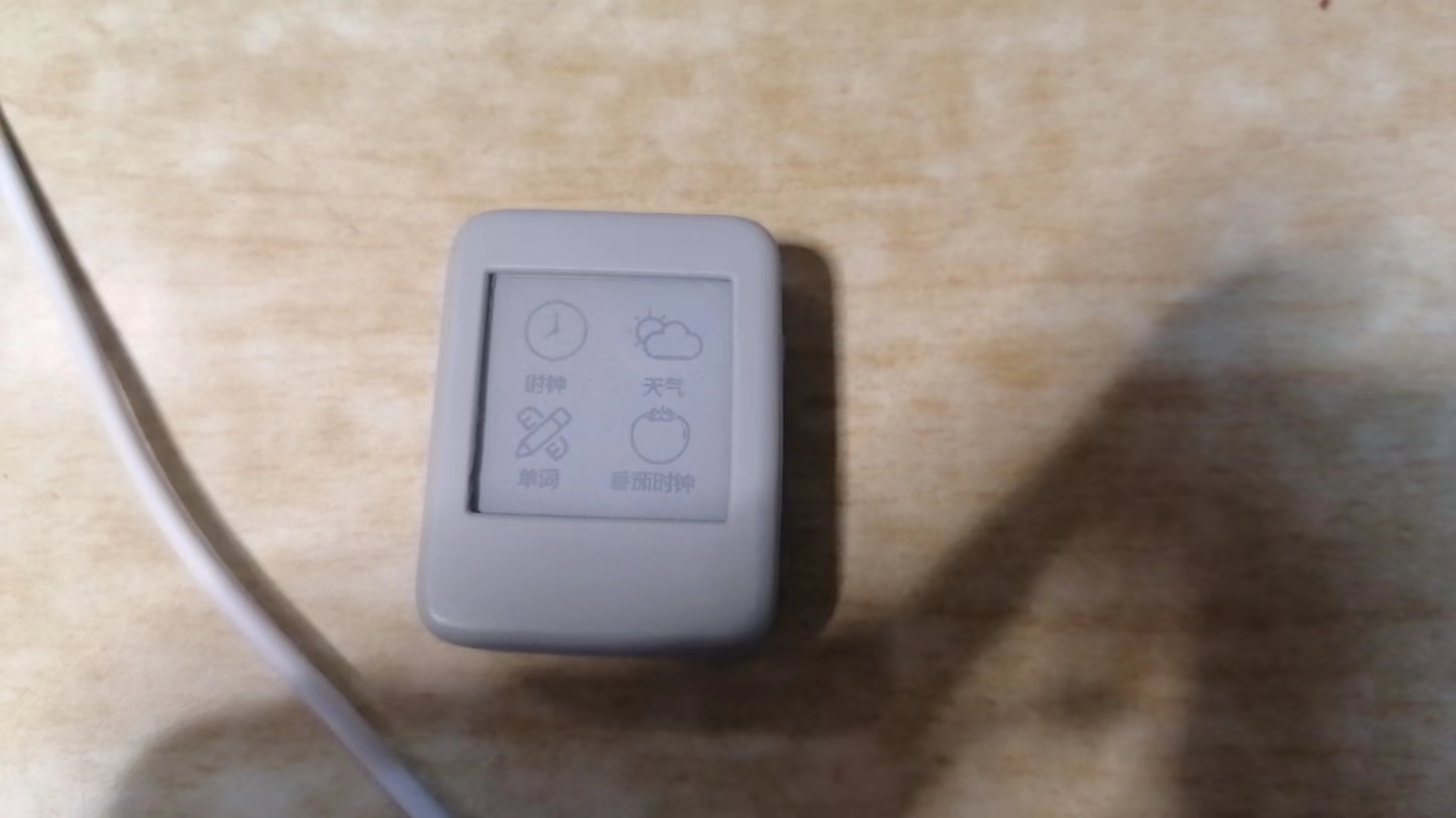

本来一年半之前就想做了,种种原因搁置,没有时间慢慢编译代码,只使用了烧录软件直接把“小智学长”提供的bin文件烧录即可运行。

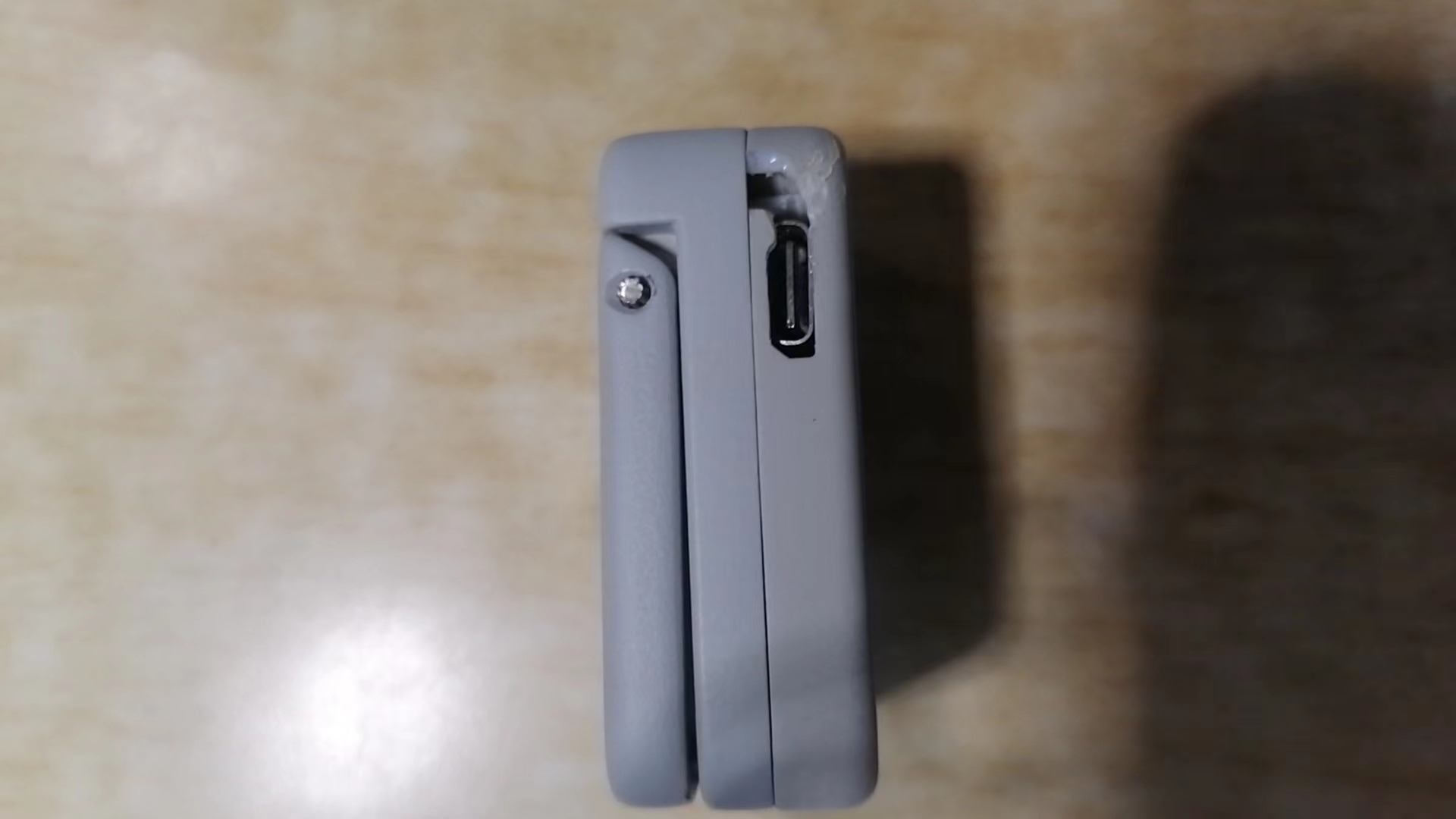

硬件PCB运行在我手上到现在还没有故障过。唯一的缺点就是四周边角和USB那里有点不够符合小屏幕的外壳,可能需要剪一下外壳或者pcb。

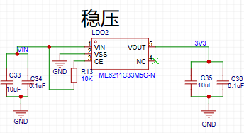

1.稳压芯片:更改为了ME6111.与原芯片性能参数相近,封装更小。

3.USB:为了普适性更改为了Micro USB,比原封装更大,事实上也正是因为这个更大的USB让PCB在USB插口部分与屏幕外壳尺寸有了偏差,我的第一版忘记考虑了一这点,导致外壳在USB接口那里破了缺口,不过现在开源的这个版本我已经尽量把USB往适配外壳尺寸上靠,可能只需要用钳子剪一点边边角角.

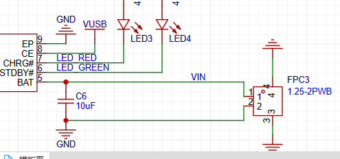

      a.去除了串口芯片RX TX和芯片的主控芯片ESP32的RX TX的防倒灌(原设计可能是为了考虑稳定性啥的,但个人使用的话我觉得没啥必要)。
     b.去除了接在接在电源芯片电源接口的大焊盘,只保留了1.25mm间距的端子及其焊盘。
