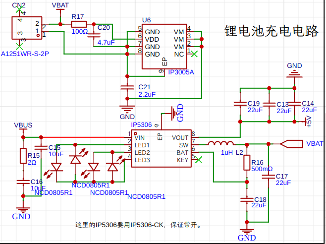

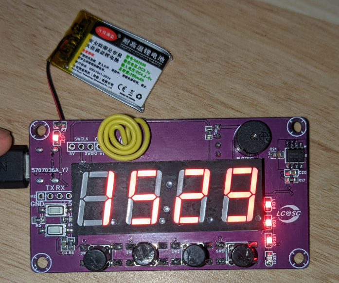

这是一个使用DHT11,4位数码管,瑞萨ARM,CH343P构建的桌面电子时钟的项目。它可以显示当前的时间,日期,温度和湿度,并且可以通过按键进行设置和调整。同时,重新设计了锂电池供电电路,使用IP5306-CK和IP3005-A进行锂电池供电。
  • 通过DHT11传感器获取当前的温度和湿度,并显示在数码管上
  • 通过瑞萨ARM控制器获取当前的时间和日期,并显示在数码管上
  • 通过CH343P芯片实现与电脑的串口通信,可以通过TYPE-C接口直接进行烧录
  • 通过四个按键实现对时钟的控制,包括切换显示模式,调整时间和日期,设置闹钟等
  • 通过使用IP5306-CK和IP3005-A进行锂电池供电。
  • 通过OpenSCAD编辑3D外壳,实现完美贴合上下壳。(见附件)

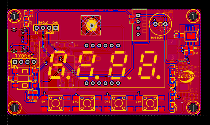

本项目基本与本次训练营提供的基本原理图一致,下面将对几个较为特色的点进行阐述。

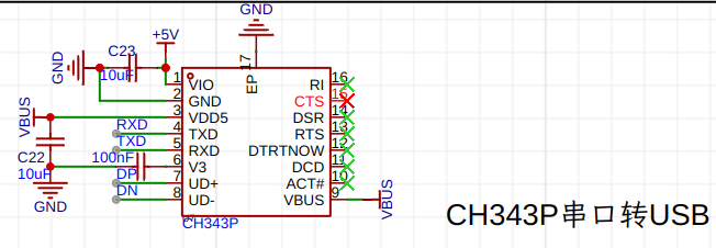

该项目在基本的示例项目上添加了CH343P作为串口通信元件,从而能够直接使用原有设计的供电Type C口进行串口通信,从而实现固件的烧录及相关功能。
本项目使用最为广泛使用的锂电池IC IP5306和IP3005A设计了充电电路和供电电路。不过需要注意的时,由于单片机电量消耗不大,推荐使用IP5306的遍体——IP5306-CK进行设计,该变体不会因为电流过小而自动休眠,保持常开供电,适合MCU应用供电。

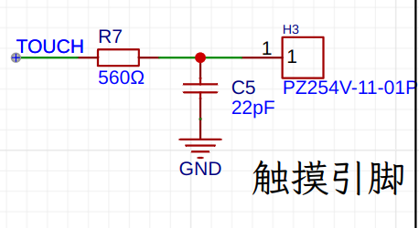

瑞萨ARM提供的电容式触摸引脚在原理图上标识的是使用一个1P的2.54直插插针,在实物设计上使用了一个弹簧来作为触摸电极。相关电容触摸的调优和测试将在软件部分进行进一步的介绍。
对了本期训练营的螺丝尺寸前后使用的不一致,如果需要复刻一定要记得调整。全新版本已经全部修正啦!!)

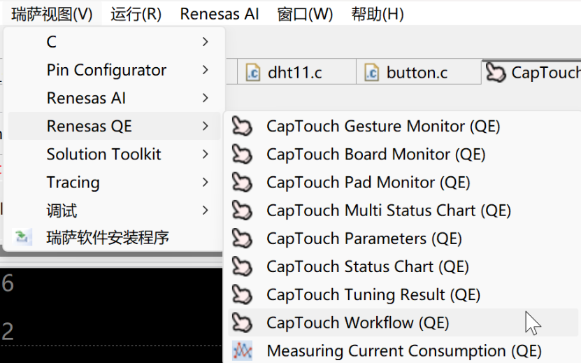

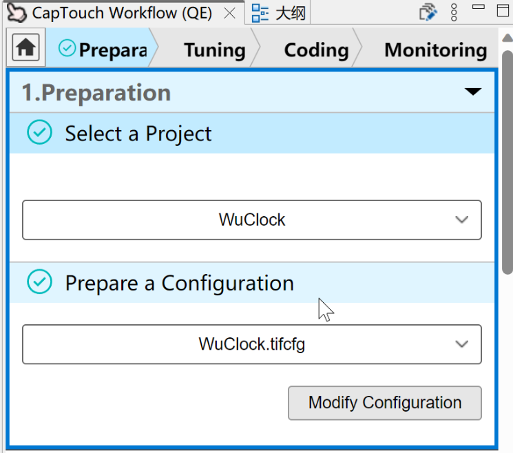

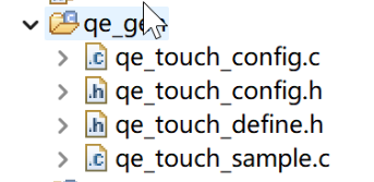

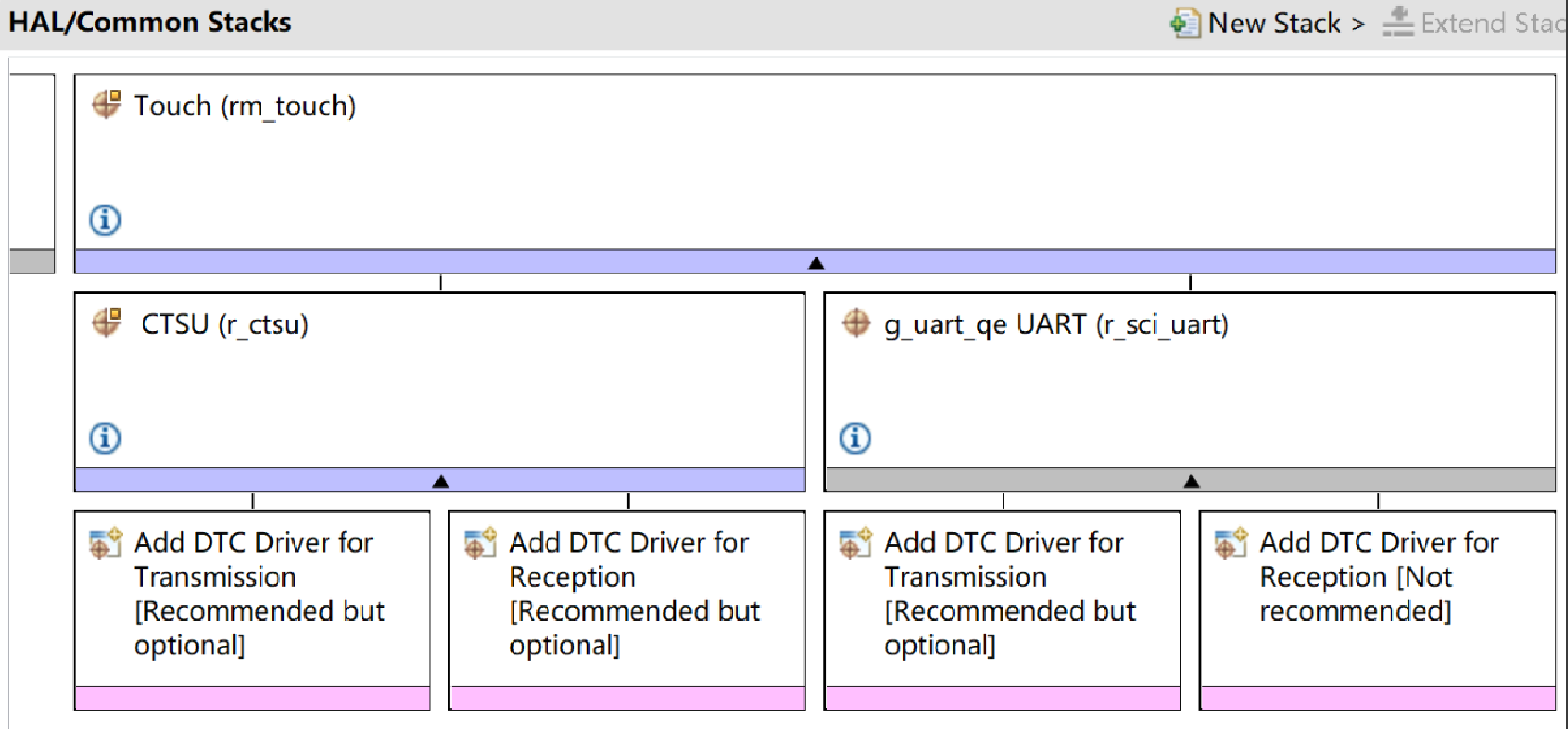

在使用串口进行调优时,按照课程教程,首先在“瑞萨视图>Renesas QE”中选择“CapTouch Workflow(QE)”打开工作流,选择对应的项目、并参考教程配置好电容式按钮。
然后,直接选择“Start Tuning(Serial)”并点击“Output Files”,生成测试程序
此时有两种可以选择的方案:1、直接参考“qe_touch_sample.c”,撰写主程序;2、在程序的主循环中声明并调用“qe_touch_sample.c”中的“void qe_touch_main(void)”,也可以实现这一步的工作。

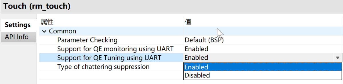

同时,需要在配置中调整原有串口配置,将之前配置的串口配置到touch堆栈上,并且选择Touch堆栈,在属性界面中将“Support for QE Tuning using”切换为“Enabled”。
完成以上工作后,保存项目配置、编译并烧写固件。然后选择对应的固件并开始调优,后续调优便与使用jlink进行调优一致。

  1. 请格外注意ip3005 2.2uf的电容,容值不当会在放电时出现明显啸叫;
  2. CH343P封装较小,焊接推荐使用加热台焊接;
