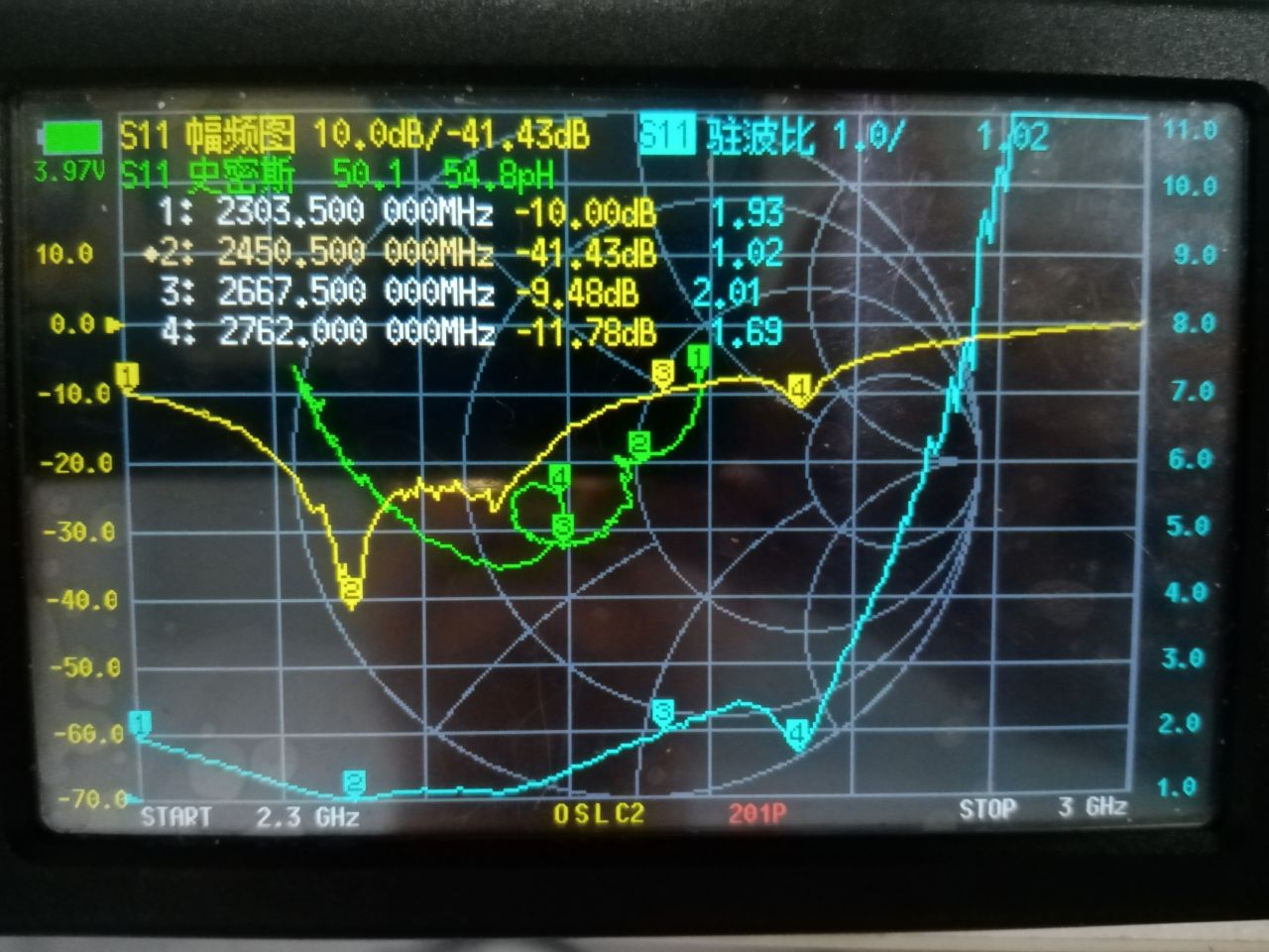

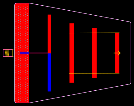

由于使用的频率是2.5G用于24R1通讯,原天线的测量参数不太理想于是就给改进了一下,对改进后的天线实际测试感觉还可以,因而共享出来欢迎大家测试验证。
原天线测试参数见原链接下方评论。
新做的天线为了方便修剪把天线阵子加长到65.4mm,紧随的两个引向器增加了16mm和8mm,按图纸做出来测试参数不理想,就将延长的引向器依照丝印线修剪到原来的相同长度,修剪前后的数据随后一并附上。
下图修剪后的天线实物效果
PCB
下图修剪后测试数据
修剪
下图无修剪测试数据
无修剪
