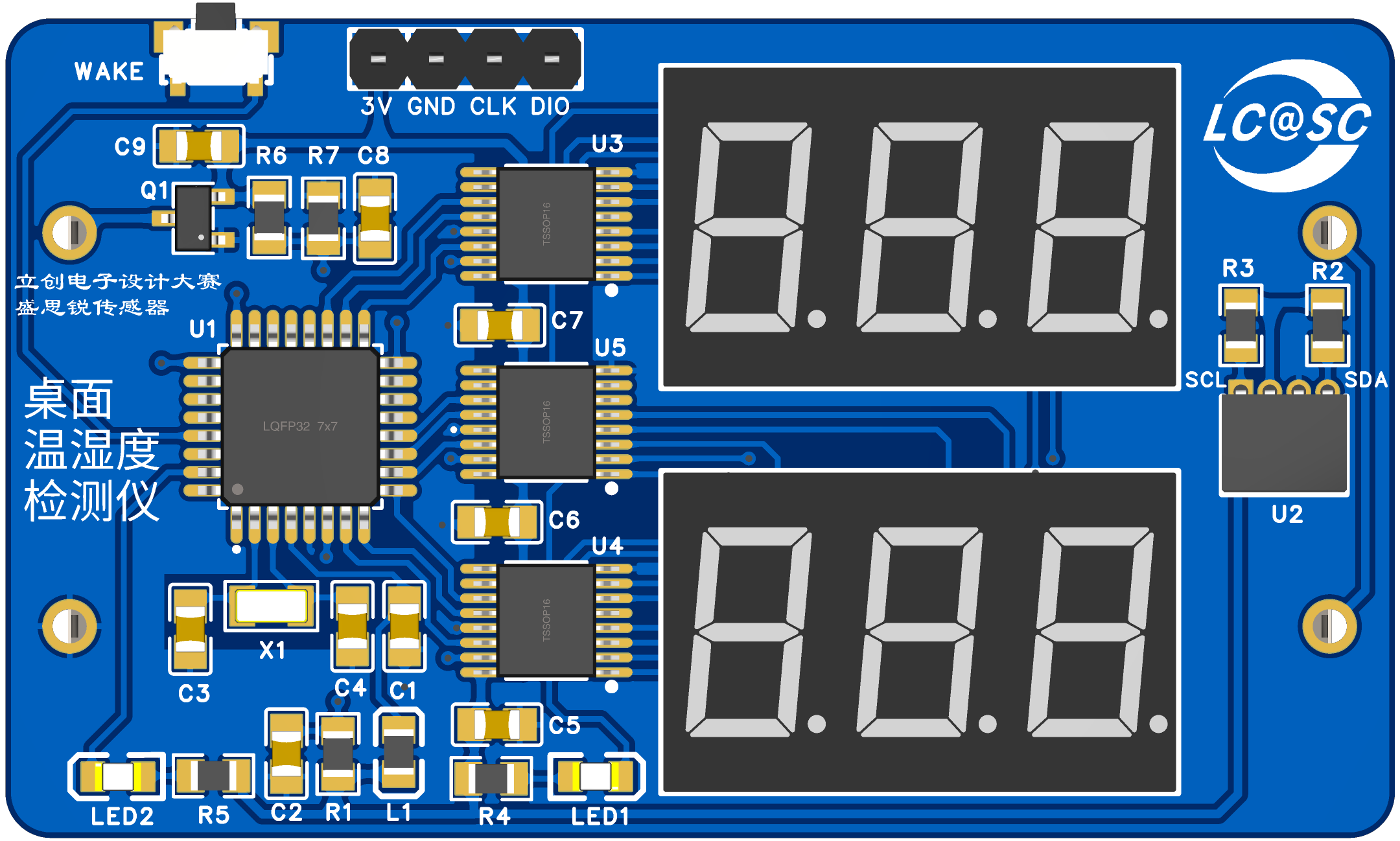

3、硬件部分

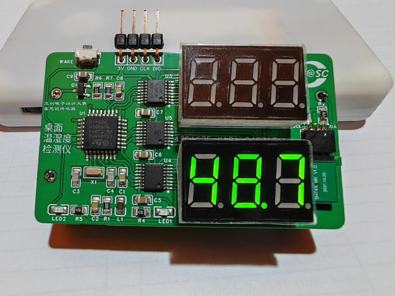

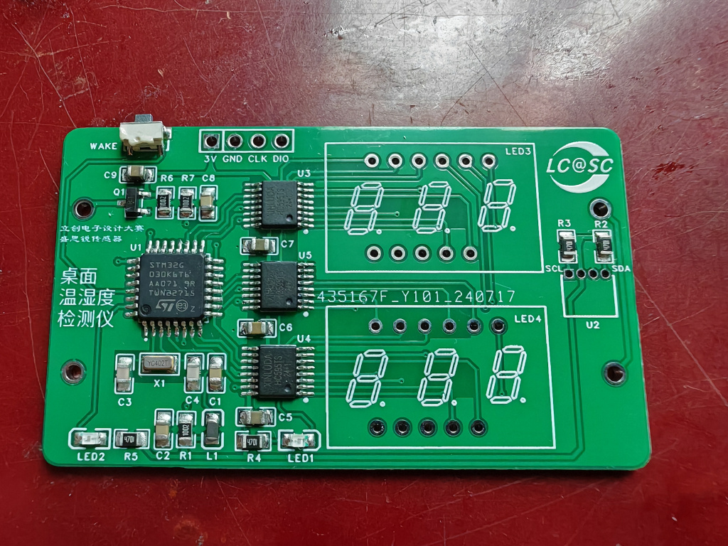

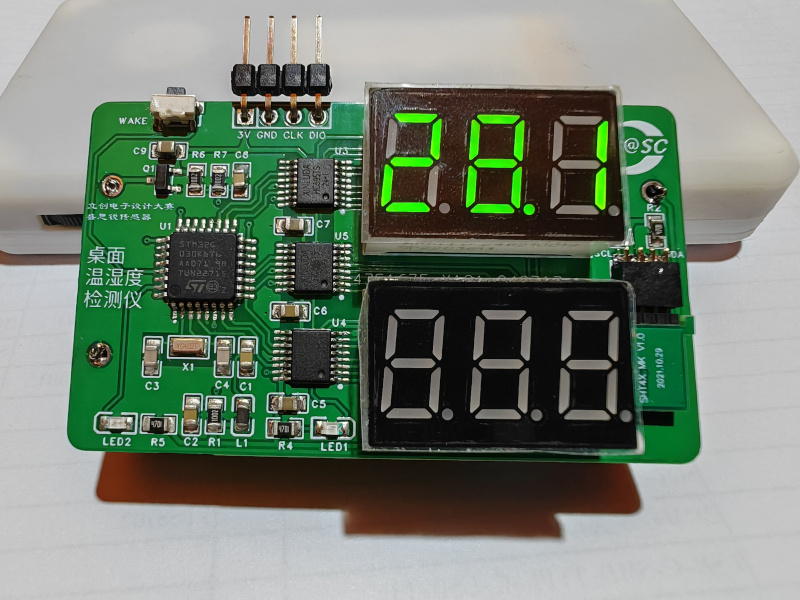

设计采用盛思锐SHT40传感器,将数据传输给STM32G030K6T6主控芯片,再通过三个移位寄存器将计算后的数据在三位数码管上显示。为了减少电能消耗,不工作时让单片机进入休眠模式,要显示时通过按钮唤醒单片机。
实物图
