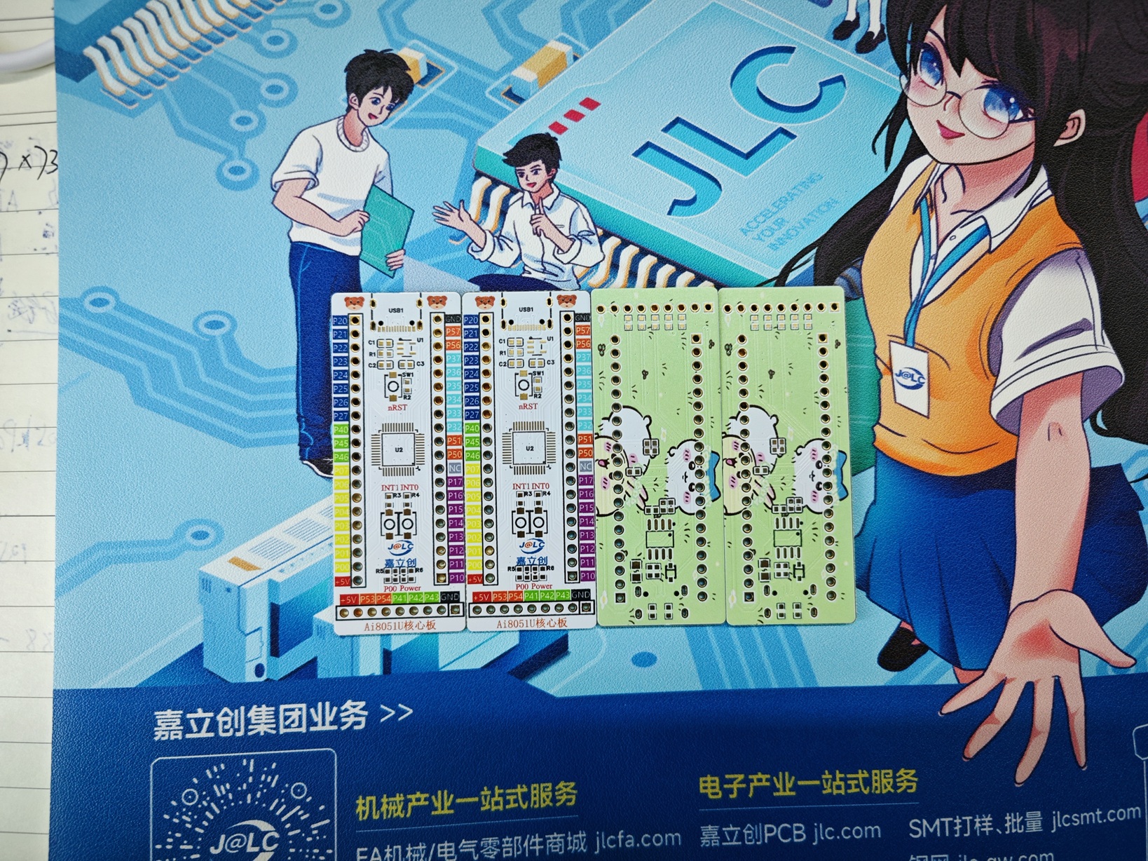

第一次使用嘉立创PCB彩色丝印,效果不要太好!!!
正面为引脚分布图,兼容DIP40,可以直接插在老51开发板上使用,使用Ai8H2K12U实现串口转USB功能,支持自动下载,再也不用手动去按开关啦~~~
背面为Chiikawa~~~
整体电路已测试,有需要可以放心使用
芯片参考资料:狼烟再起,点灯大师又启航:Ai8051U & 立创 开源创意大赛 参考资料 - SCH/PCB EDA设计技术交流区 国芯技术交流网站 - AI32位8051交流社区
以下为未焊接的空板
未焊接的空板

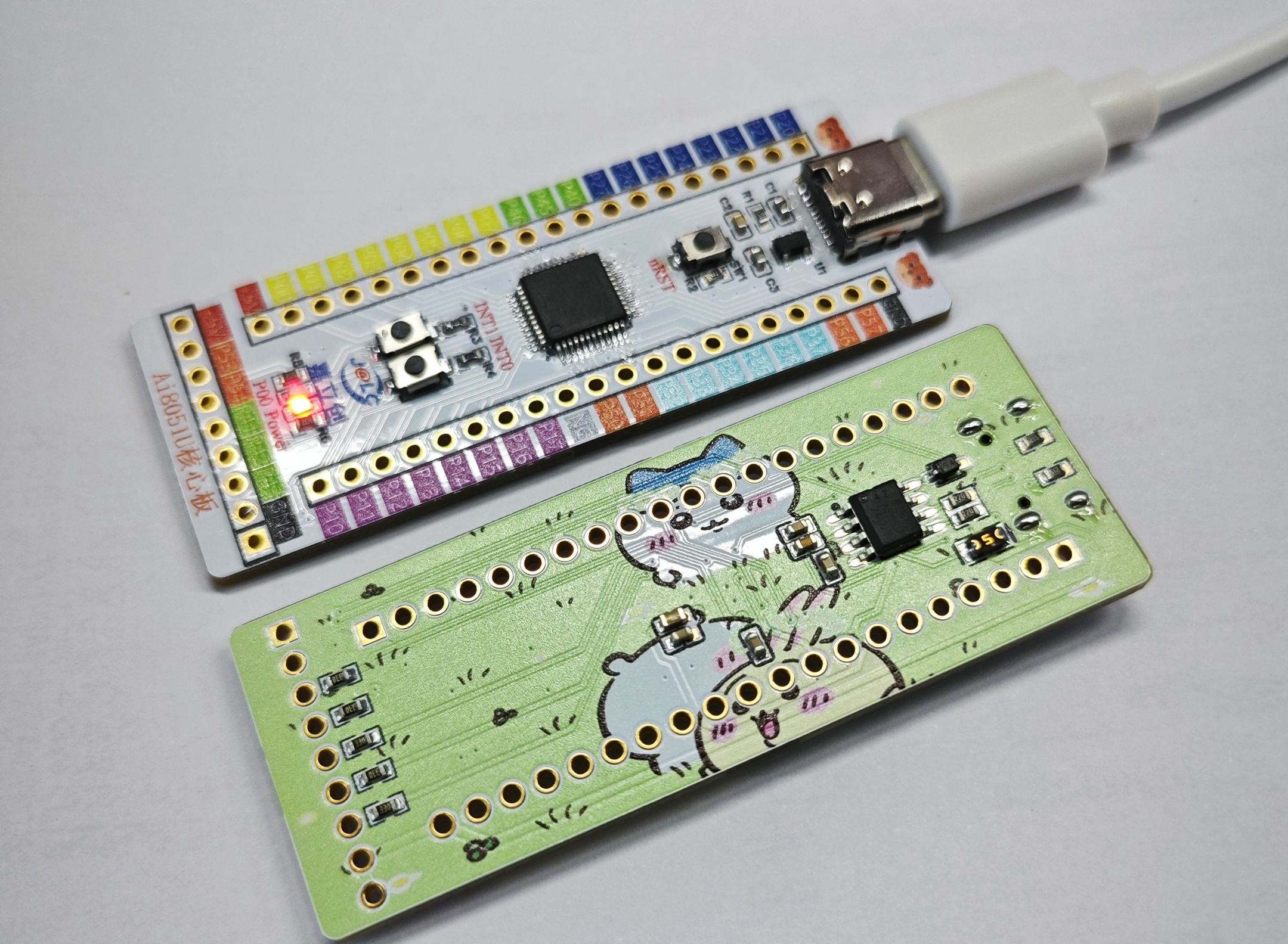

焊接好后的样子
焊接好后的核心板
注意:芯片使用5V转3.3VLDO供电,引脚电平为3.3V!!!
