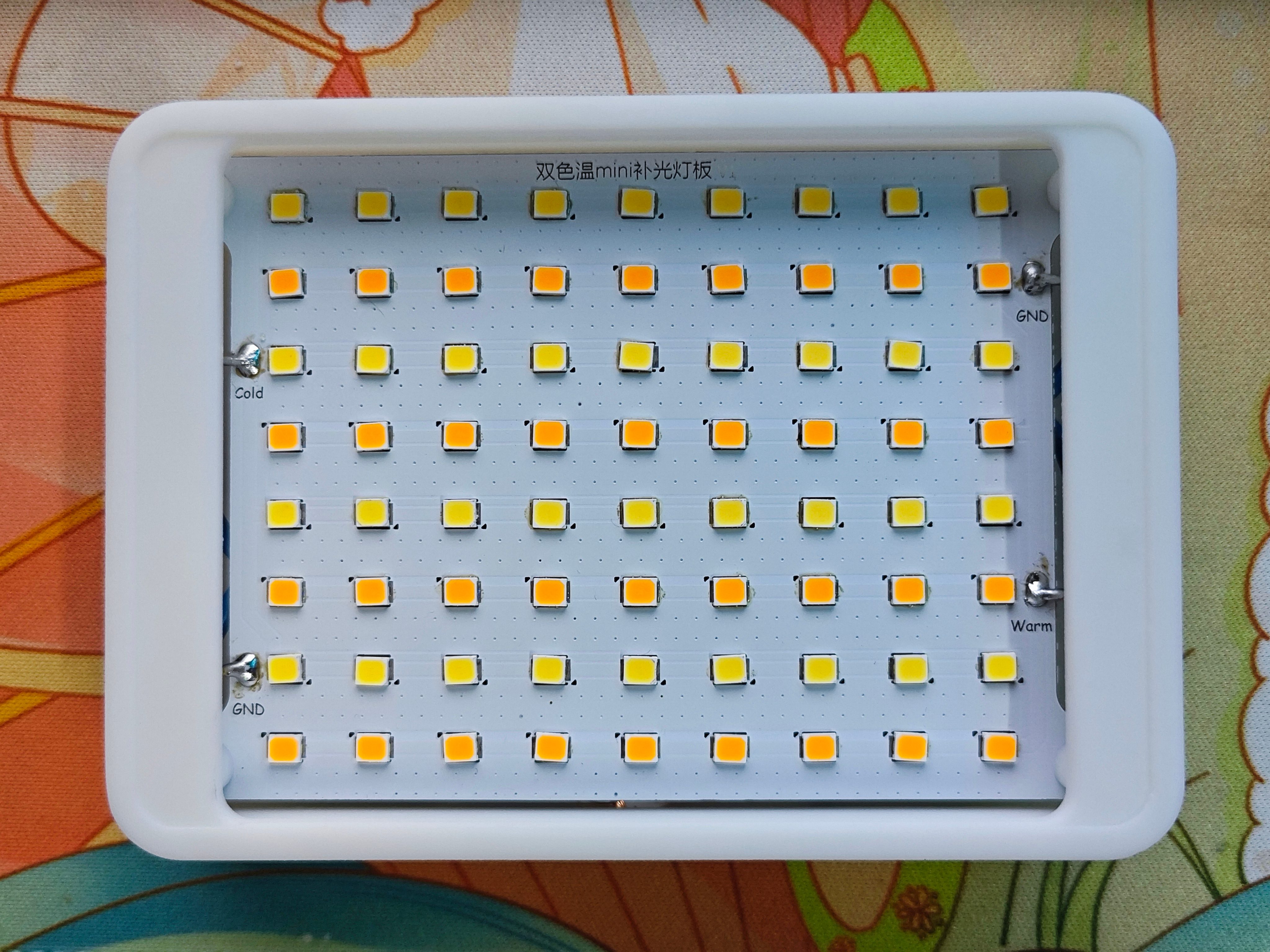

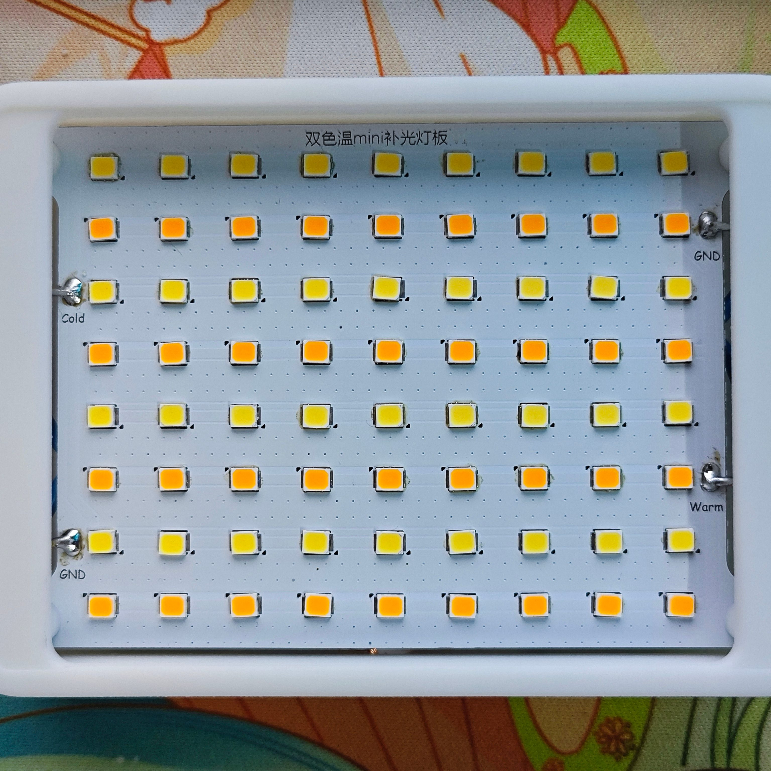

一个低成本可调色温补光灯
项目功能

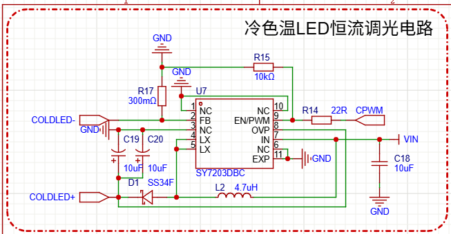

利用恒流升压LED驱动电路分别控制冷色温LED和暖色温LED实现色温从2700K到6000K的调节
项目参数
  • SY7203DBC——输出4A PWM调光 升压型驱动
  • ESP32-C3-WROOM-02-N4——控制和显示

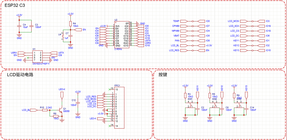

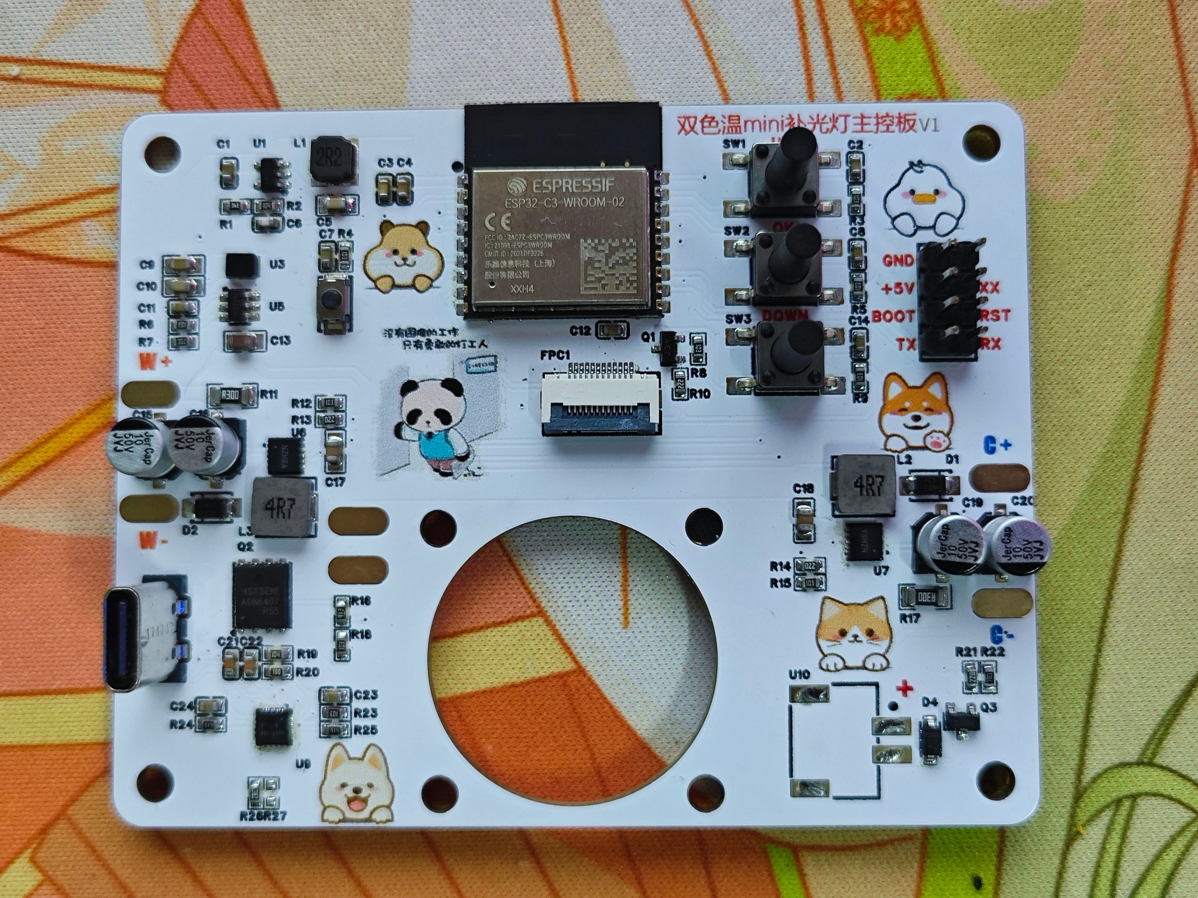

原理解析(硬件说明)
1)SY7203DBC
  • 升压型 DC/DC 转换器,为驱动 LED 提供精确恒定电流
  • 以 1MHz 固定开关频率工作,可使用小值外部陶瓷电容和电感
  • LED 电流可通过外部电阻编程
  • 支持 PWM 调光以精确控制 LED 电流
  • 1MHz 固定频率使外部组件最少化
  • 20kHz~1MHz 宽调光频率范围用于 EN/PWM 引脚
  • 内部软启动限制浪涌电流
  • 开路 LED 过压保护
  • 紧凑封装:DFN3X3 - 10
2)ESP32-C3-WROOM-02-N4
ESP32-C3-WROOM-02-N4模组减少了外围电路的设计,4MB存储空间和160M频率为之后的功能升级流出了重组空间,LCD为显示,控制按键为输入。

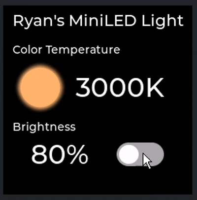

软件
LVGL界面
测试代码,在附件中
