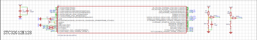

单片机核心电路
参考STC32G系列数据手册设计,使用内部晶振及硬件USB下载

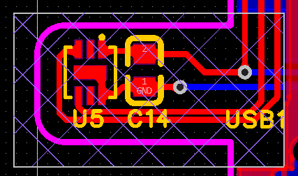

温湿度传感器
中科银河芯的GXHTC3 PIN TO PIN兼容盛思锐SHTC3,在该工程中使用硬件IIC驱动。为了防止其他发热源对测量结果的影响,在PCB设计中特意将该器件与其他器件分隔开来,尽量降低热传递。
