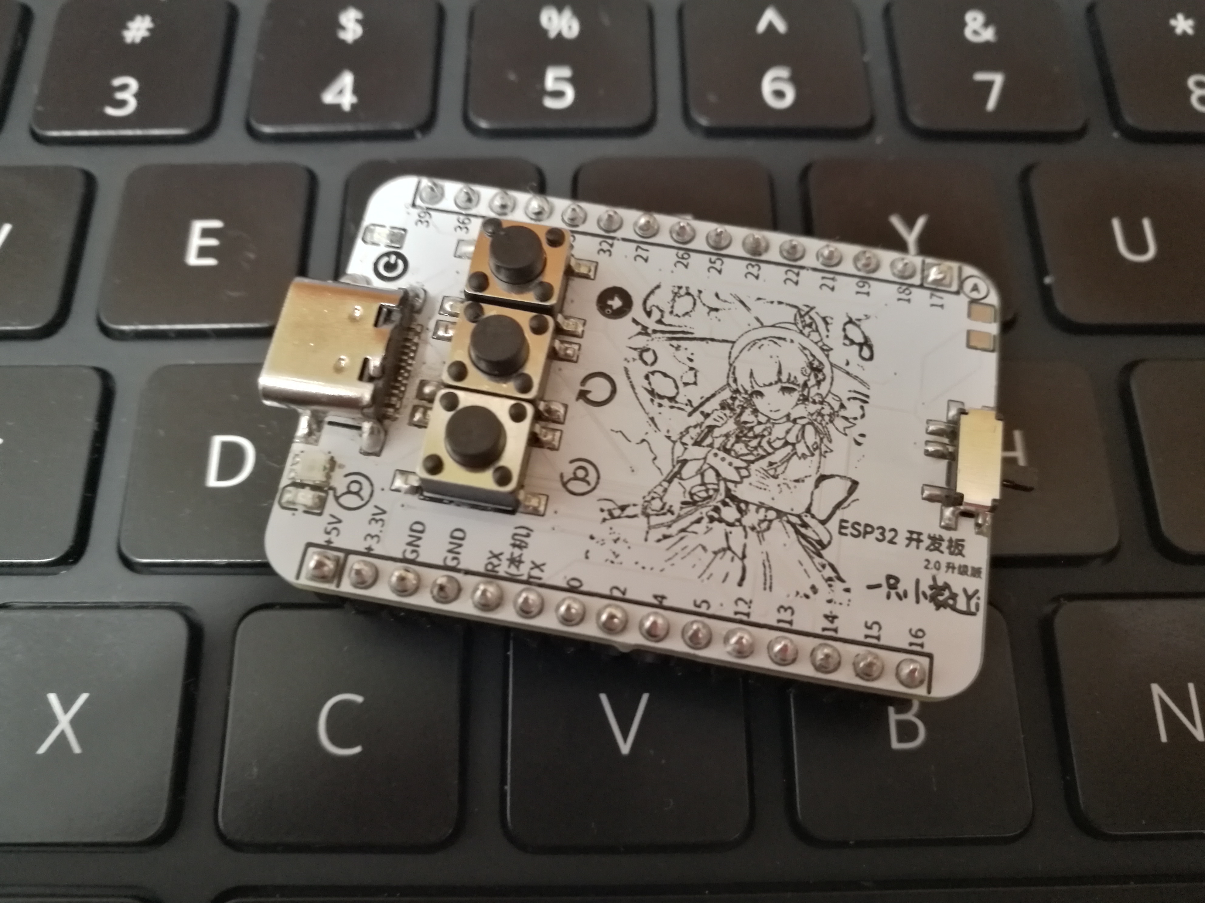

本项目为自己设计的ESP32-WROOM-32开发板,板载多种功能且基本兼容DF的FireBeetle开发板。

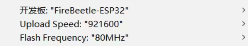

还要安装Arduino IDE和Arduino ESP32扩展包,上传参数配置如下,其余保持默认。

三、板载按钮
本开发板有自动下载功能,当自动下载失效时,上传时请适时按一下按带有向右箭头的按键(BOOT)
按带有顺时针图标的按键(RST)可以重启ESP32
带有小人图标的按键为自定义按键,连接到GPIO14,按下的时候为低电平。以下代码实现了把按键的状态反馈到串口。

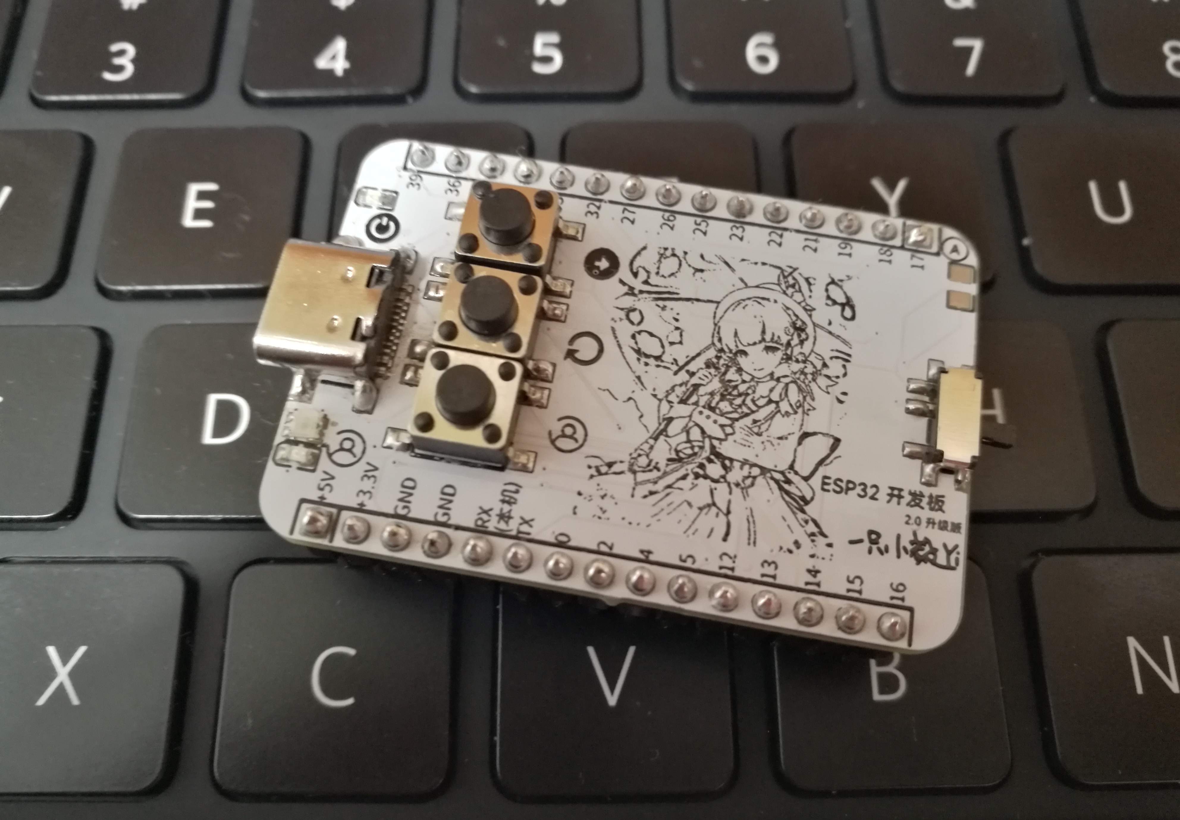

五、PCB图片
本开发板的正面预留空间可以放置20*25mm的图片。可以用这个网站把图片转化为线稿再插入PCB。
https://online.rapidresizer.com/photograph-to-pattern.php
实测效果比立创EDA直接插入好很多。

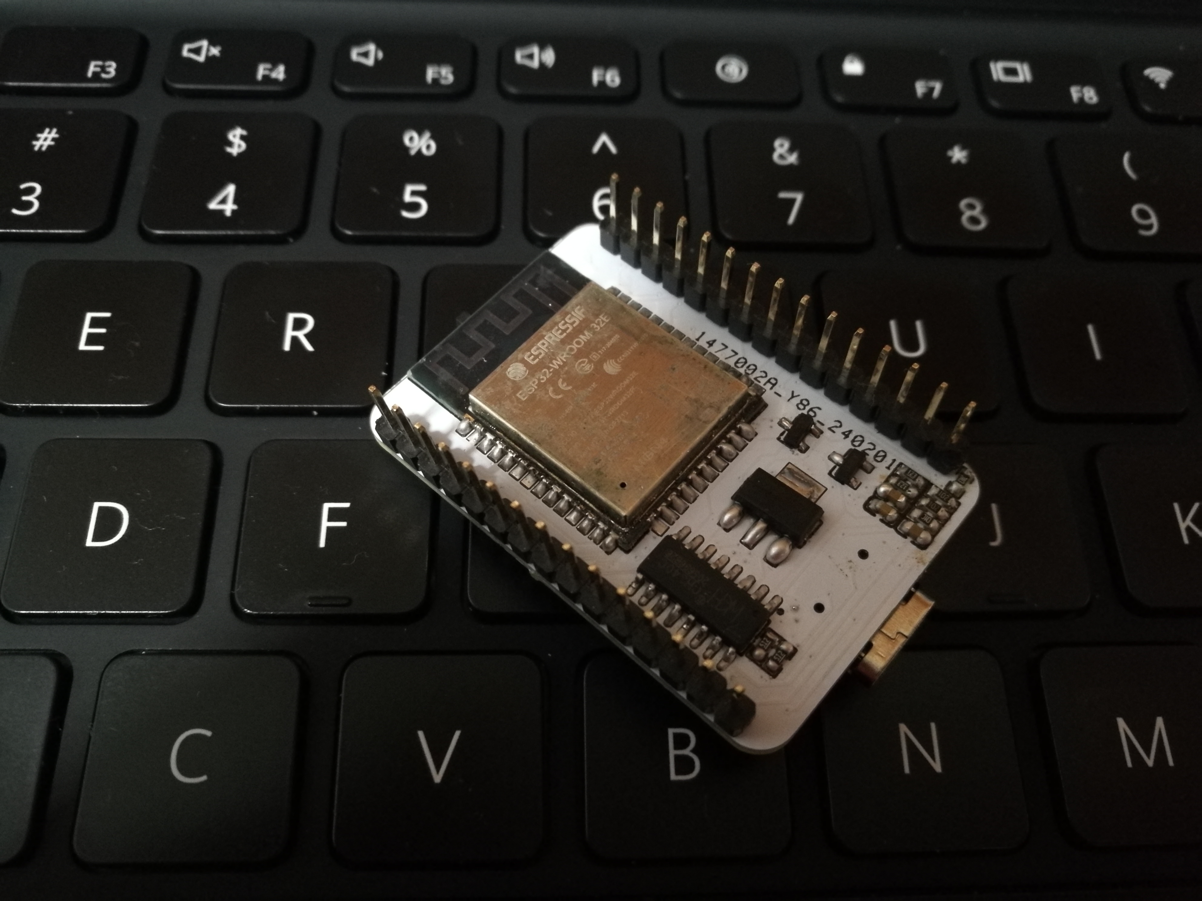

六、主要芯片
ESP32-WROOM-32、CH340、AMS1117-3.3、WS 2812、8050(NPN)
