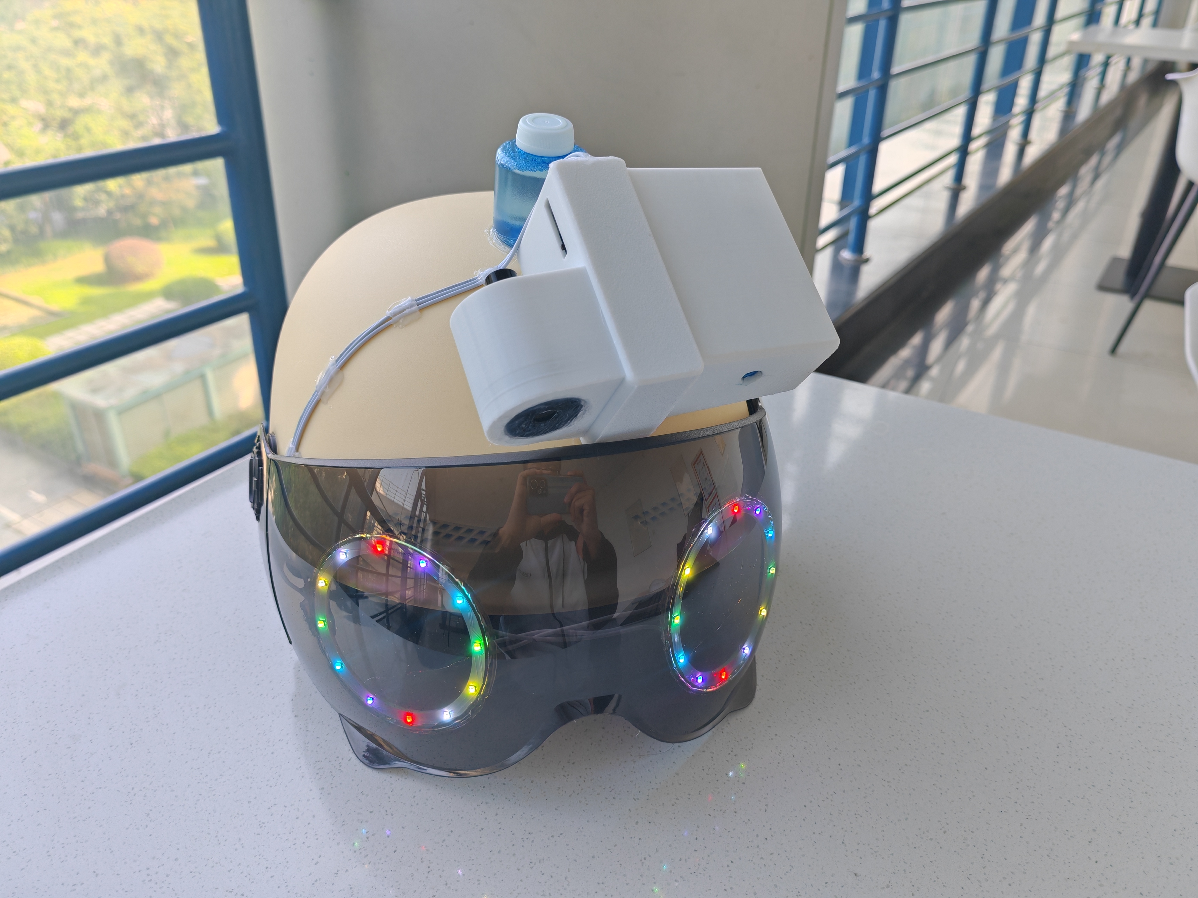

一、功能实现
diy的一个智能头盔,用来整活。
每次点头可以切换不同灯效,有动感霓虹、繁星闪耀、微光初晓、渐行渐暗、流光浮华、漫夜领航、绿色活力7种灯效。
二、电路设计
灯板由12个WS2812灯珠组成,共两个,安装在两眼处。
主控板使用ESP32主控,搭载MPU6050传感角度,CH340上传程序,TP4056+18650供电。其中GPIO16、17为大功率驱动电路,用于扩展其他功能(程序里设置了左偏头开启/关闭GPIO16,右偏头开启/关闭GPIO17)
三、结构设计
总体结构如图,使用现成的电动车头盔进行改装,3D打印件为包裹主板的外壳,stl文件见附件

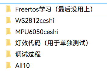

四、程序设计
程序文件见附件,包括以下代码,可对每个功能模块进行单独测试,all10为最终代码。程序设计中最大的问题是如何保证灯效显示时MPU6050采集不中断。之前想过用freertos实现,但是失败了。后来在MPU6050采集代码中增加了一个delay(5),同时其他代码中需要delay就调用MPU6050采集代码,比如要想delay1000ms就调用MPU6050采集代码200次,完美解决了问题。
五、演示
演示视频和图片见附件
