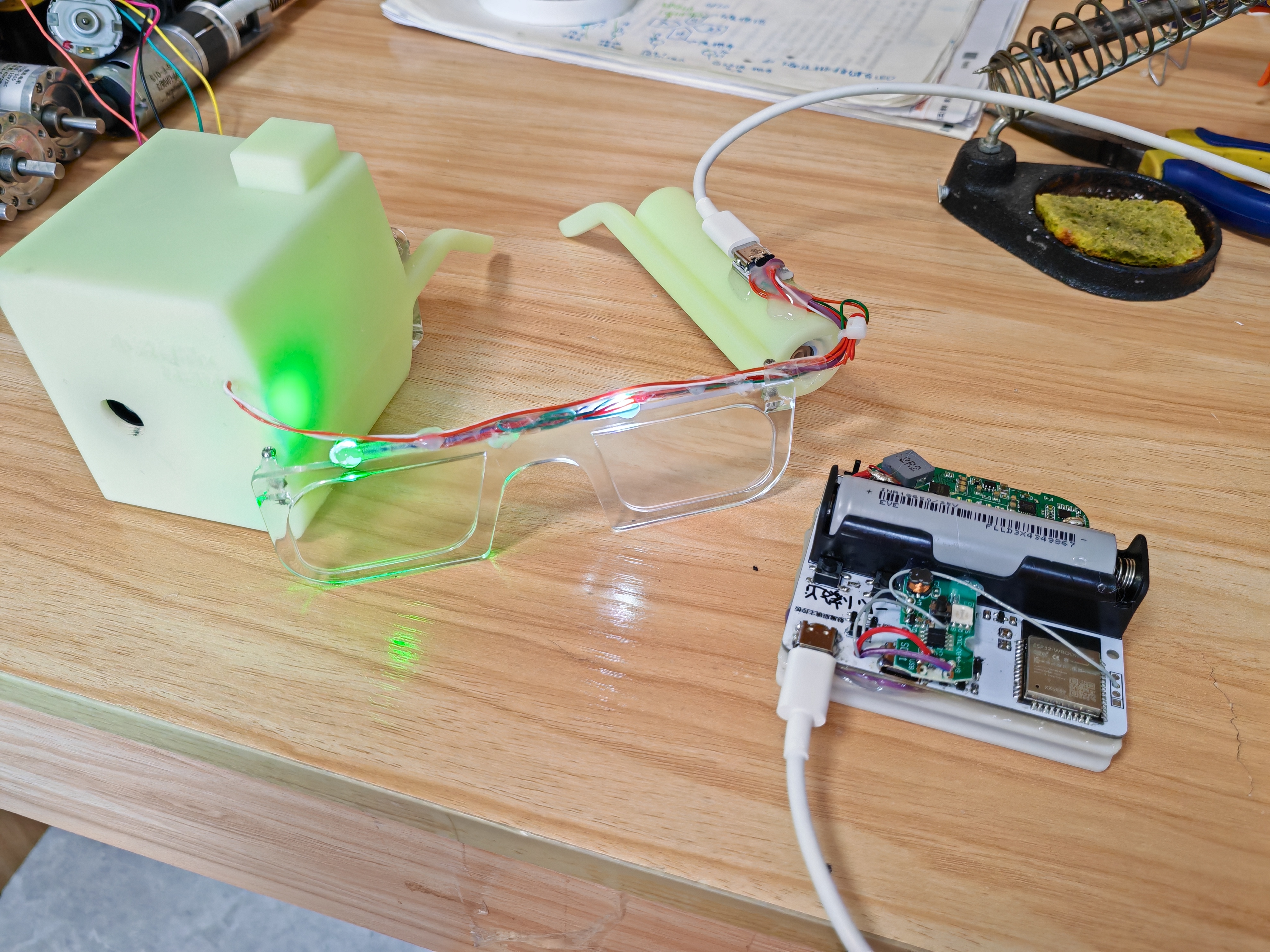

一、设计功能
一个神奇的道具眼镜,具体功能包括在眼镜片上安装RGB灯用于显示变换的灯效,在左眼镜框上安装泡泡机用于吹出彩色泡泡,在右眼镜框上安装加湿器模块营造烟雾氛围,适合整活、聚会活跃气氛使用。以上所有功能均可通过手机app或按键开关。
二、结构
眼镜本体+挂在后脖领的主板及电池盒子,二者通过双头typec线连接(私有协议)
眼睛本体集成了两个RGB灯、一个超声波雾化片及对应的棉棒、一个泡泡机以及对应的泡泡液瓶子,眼镜内安装转接板把这些设备的线转为typec引出方便与主控盒子连接
盒子里为电路部分和电池,其中左侧typec用于上传程序,右侧typec连接眼镜,下面typec用来充电(支持作为充电宝反向充电)

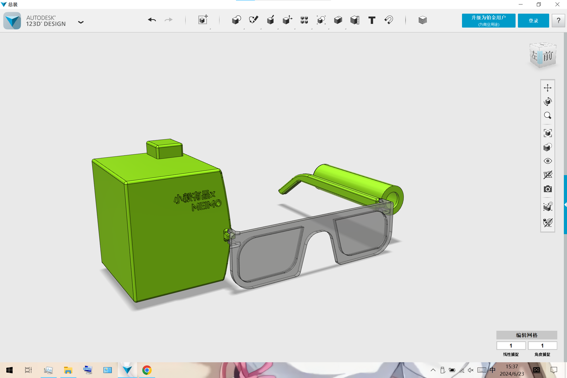

3D打印文件见附件,以下为总装图,左面眼镜腿安装泡泡机,右面眼镜腿安装喷雾模块(图示方向左右),加湿器填充用于盛放喷雾棉条

详见下方编辑器,电路板实物图如下

手机上需要先下载“蓝牙串口SPP”(附件base.apk),然后按照附件视频里的方法进行设置
