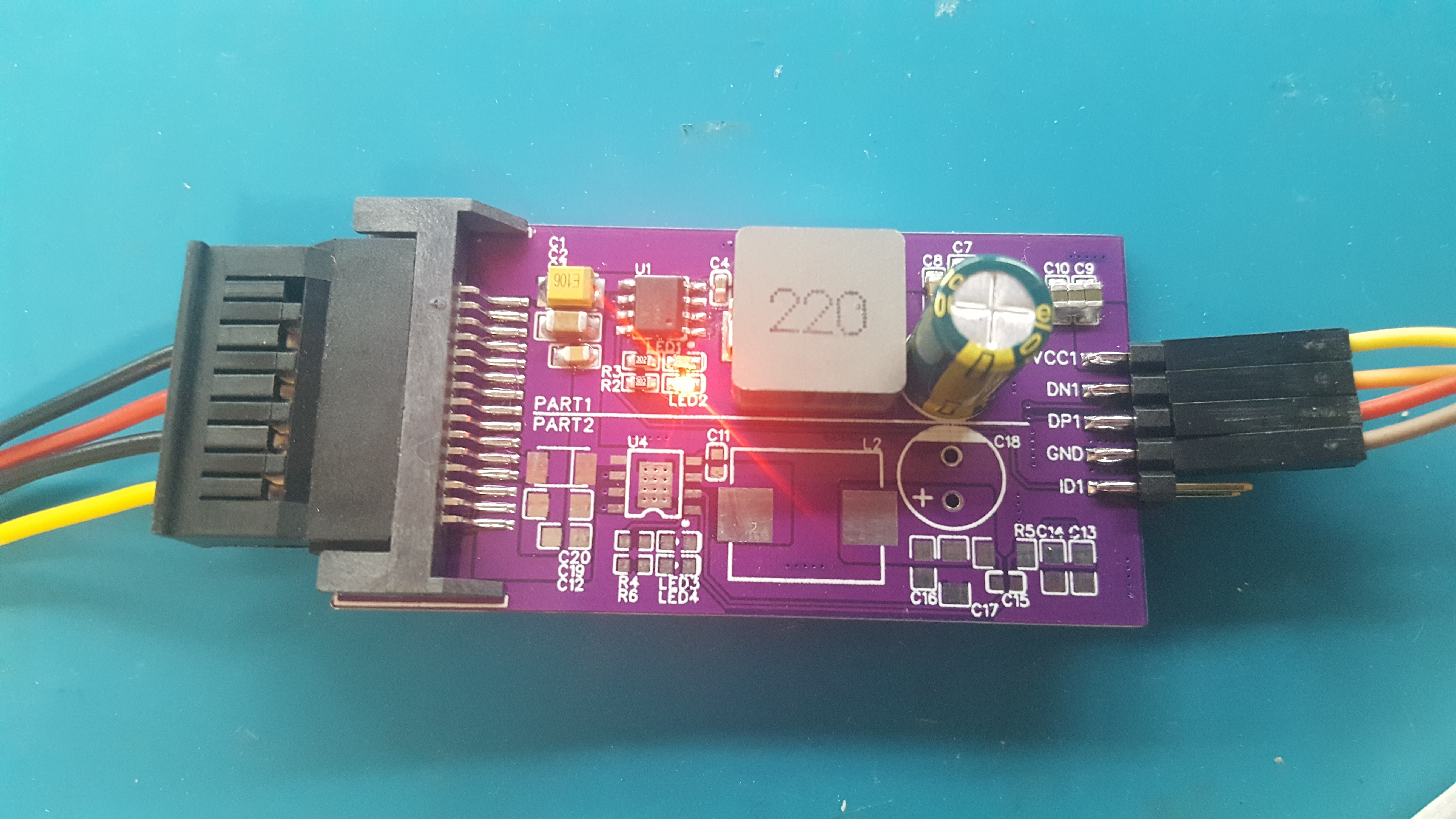

基于SW3523的USB-A快充模块,能将电脑前面板的USB-A口改装成快充输出口
简介:基于SW3523的USB-A快充模块,能将电脑前面板的USB-A口改装成快充输出口
MIT
创建时间:2021-08-02 18:01:06更新时间:2021-12-25 18:25:12
特性
  • 支持QC/AFC/FCP/SCP/PE/SFCP/VOOC

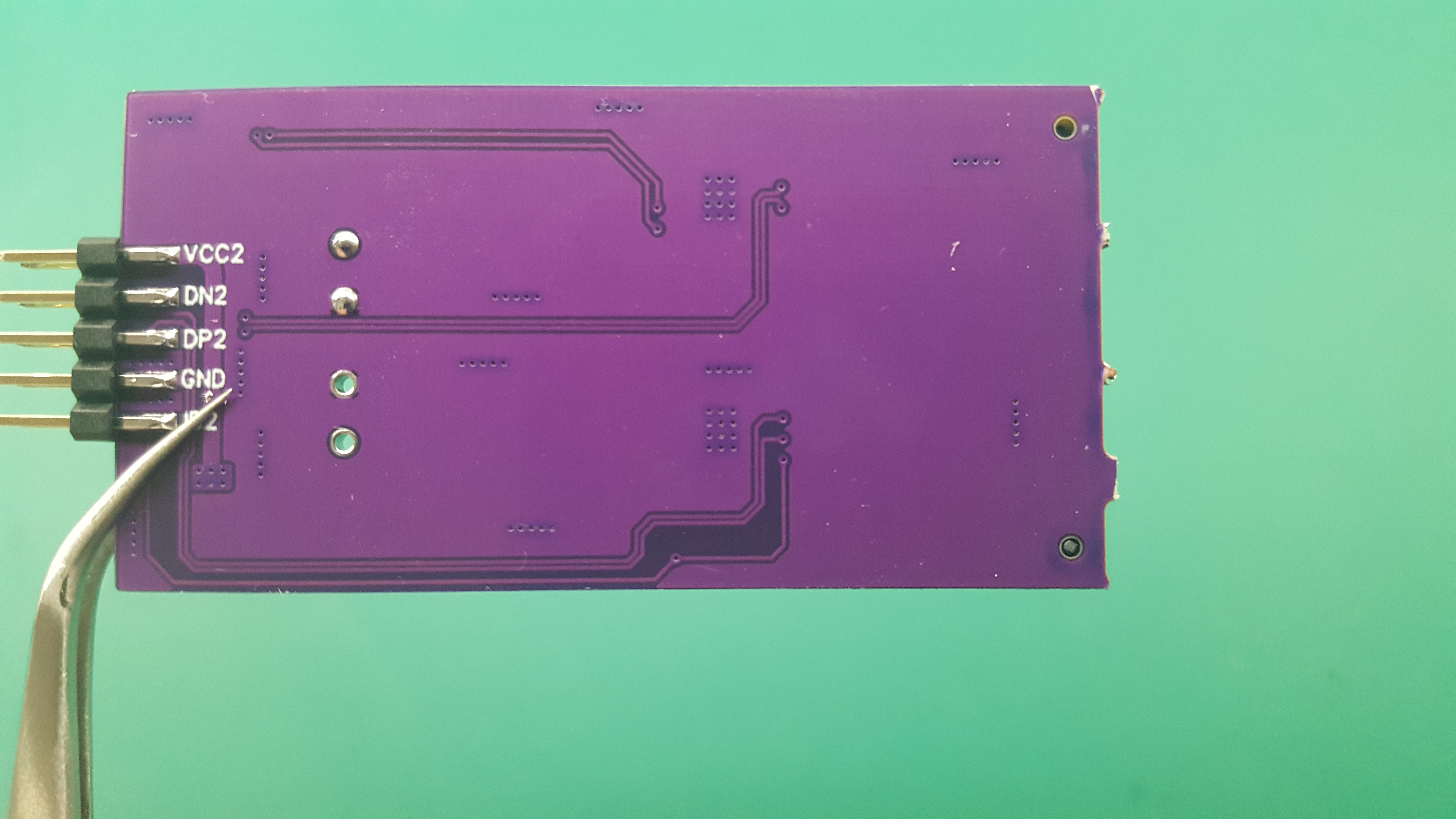

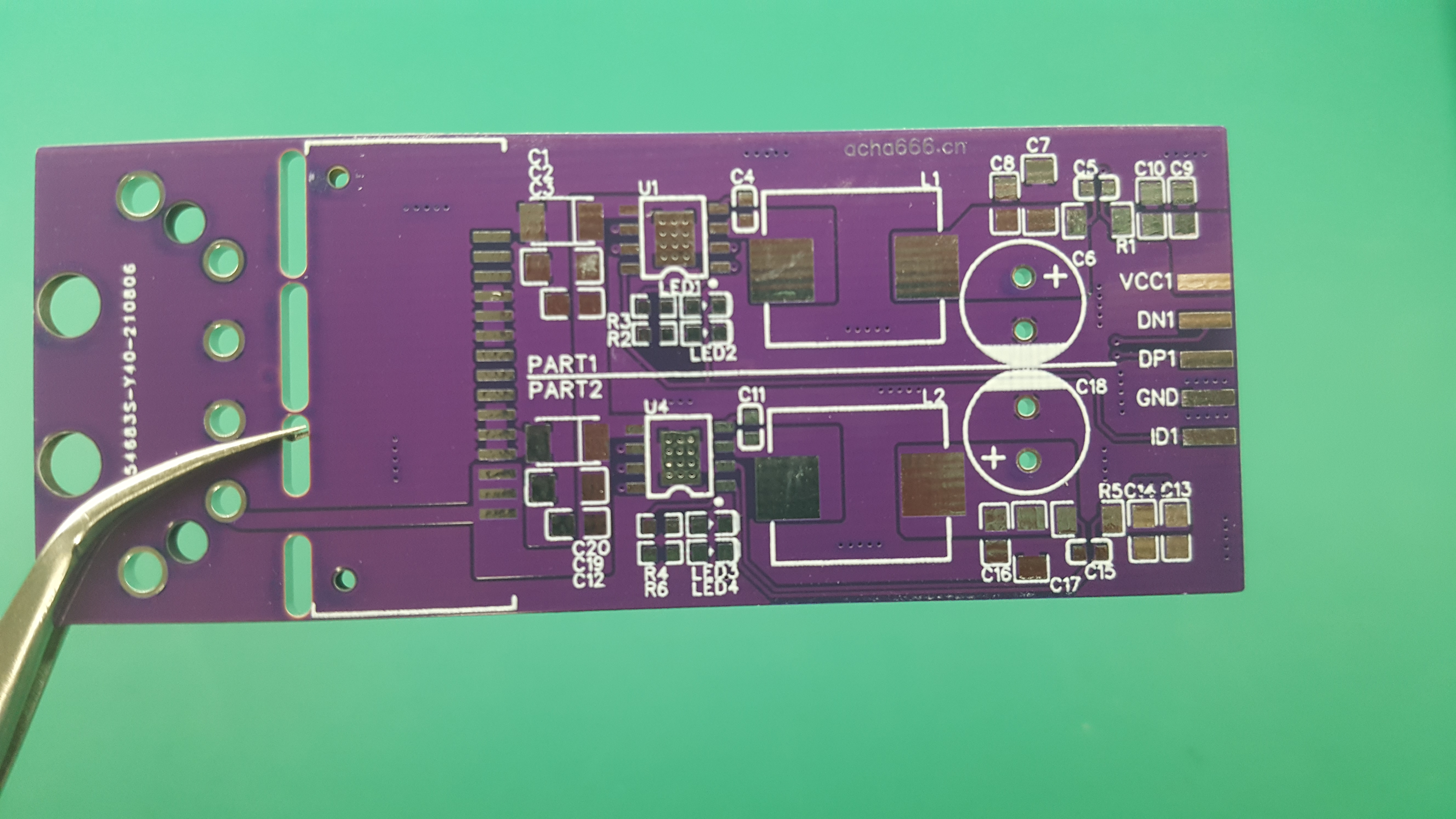

  • 兼容正常机箱的前面板USB接口
  • 单路/双路可选

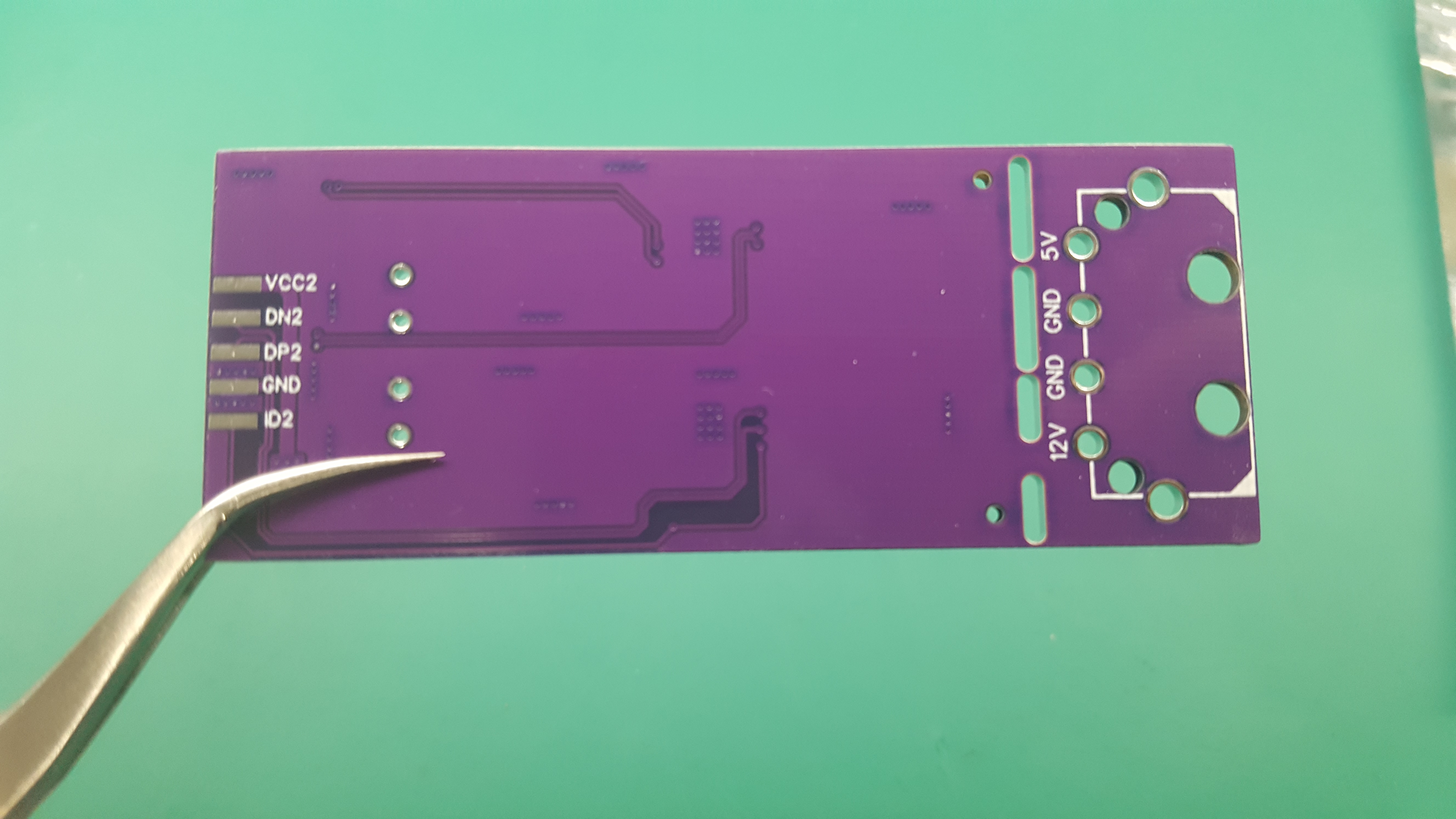

  • 支持大4D接口和SATA供电接口
注意
  • 正常机箱的前面板USB为4针,即不含ID针脚,会造成协议支持不全
  • 如果机箱接口有防呆设计可能需要使用2*4P排针而不是2*5P排针
  • 改造后USB口无数据传输功能(只能充电)
  • 请注意机箱的前面板USB接线,有的机箱两个前面板接口的5V线是联通的,会发生短路
  • 大4D接口支持三种封装,请参考 C35486 C492553 C492556
  • SATA供电接口参考 淘宝链接
  • 因为10mR电阻忘记买了所以用了两个20mR电阻叠罗汉,别学我
