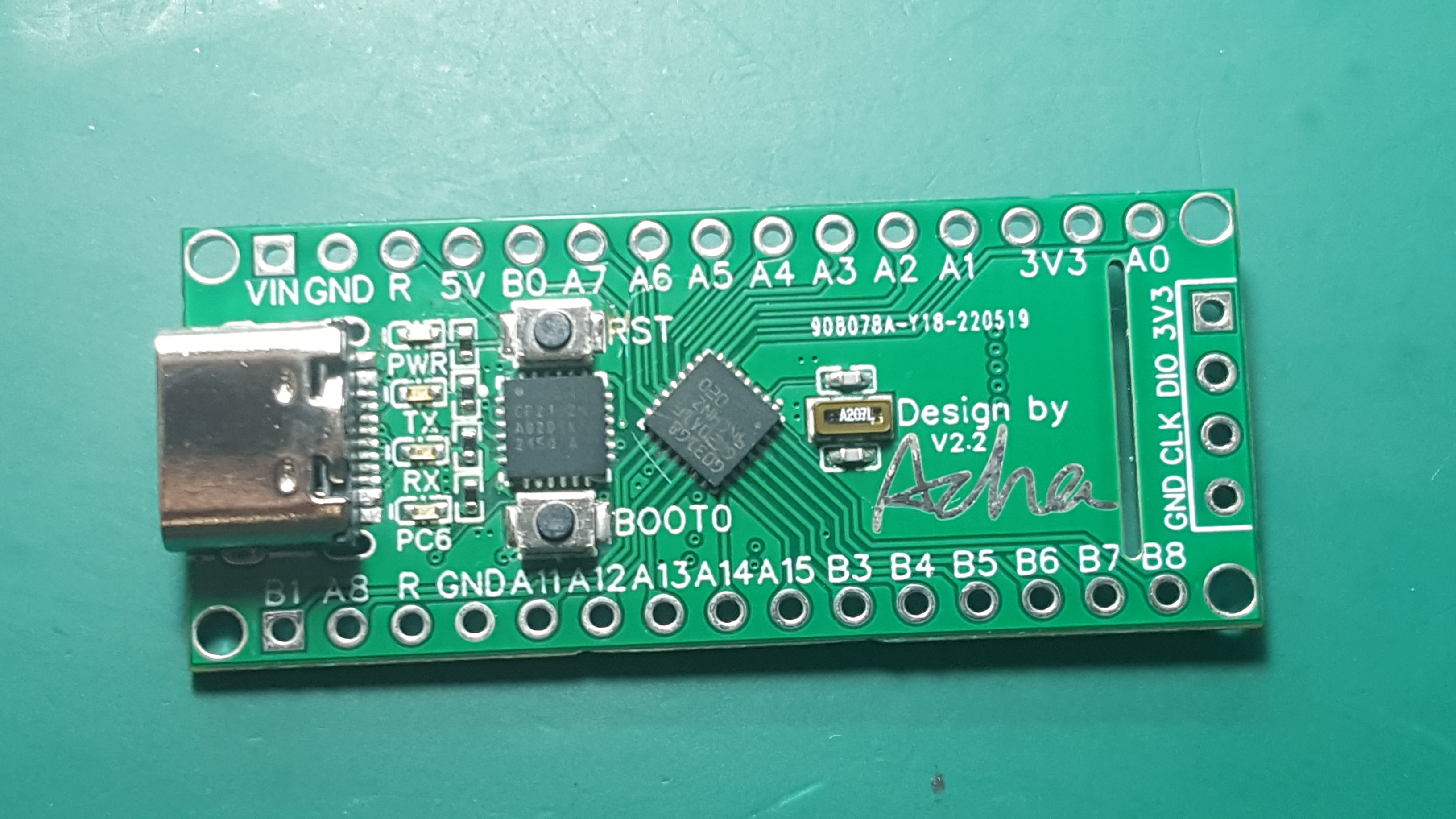

尺寸与引脚功能完全与Arduino Nano相同
LDO选型比较(何止是比较)阴间,十分抱歉
关于自动下载
参考了正点原子的电路
stm32flash参数 -i rts,-dtr,dtr
不支持CubeProgrammer自动连接(因为控制方式不一样)
PlatformIO需手动替换stm32flash为新版本以支持G0系列
需先手动使用CubeProgrammer连接SWD配置nBOOT_SEL
目前貌似下载完无法自动复位,仍有改进空间(抄作业抄翻车了

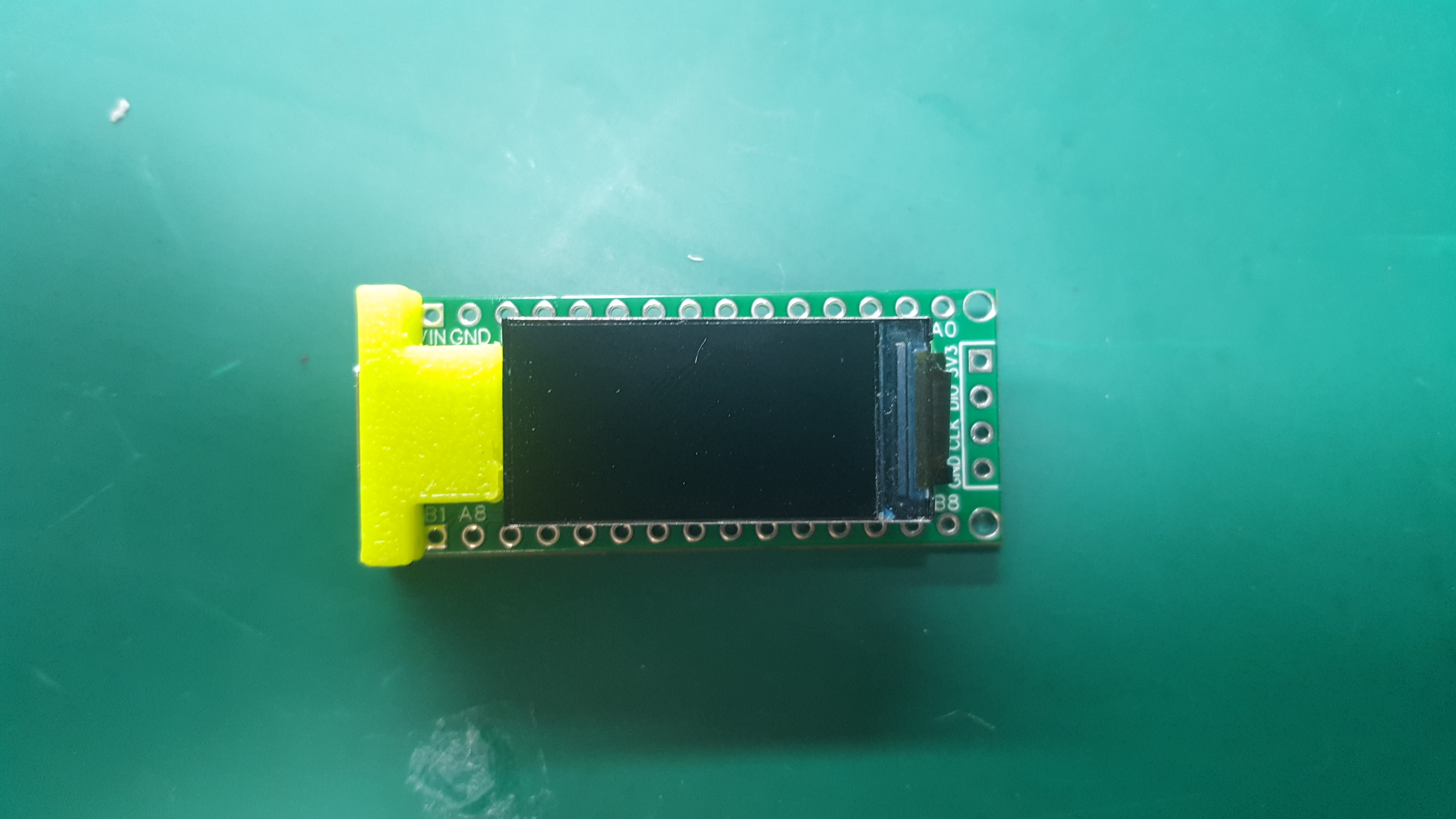

关于屏幕
使用一块0.9inch的IPS屏,驱动ST7735S,160x80
可参考微雪wiki
