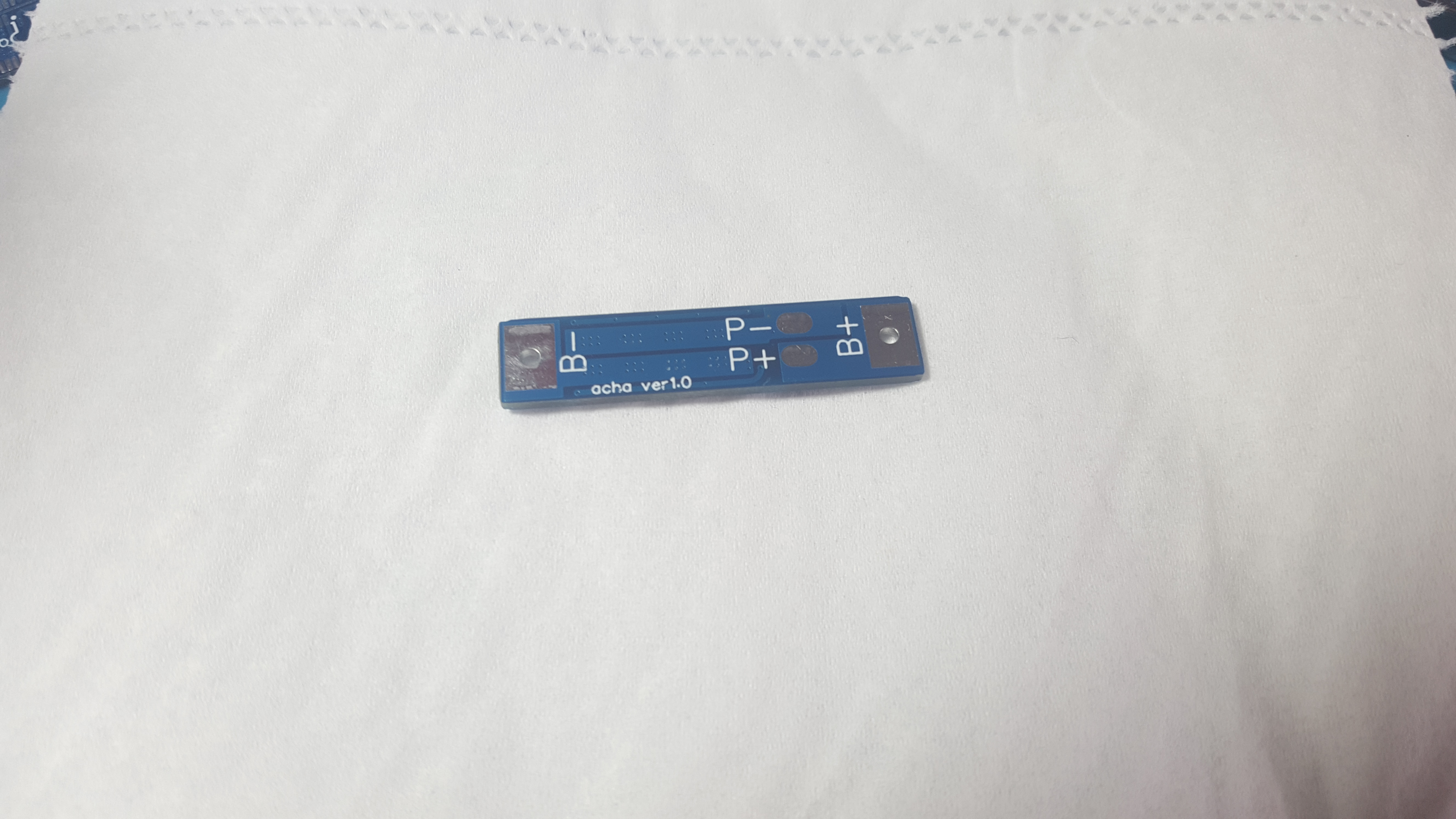

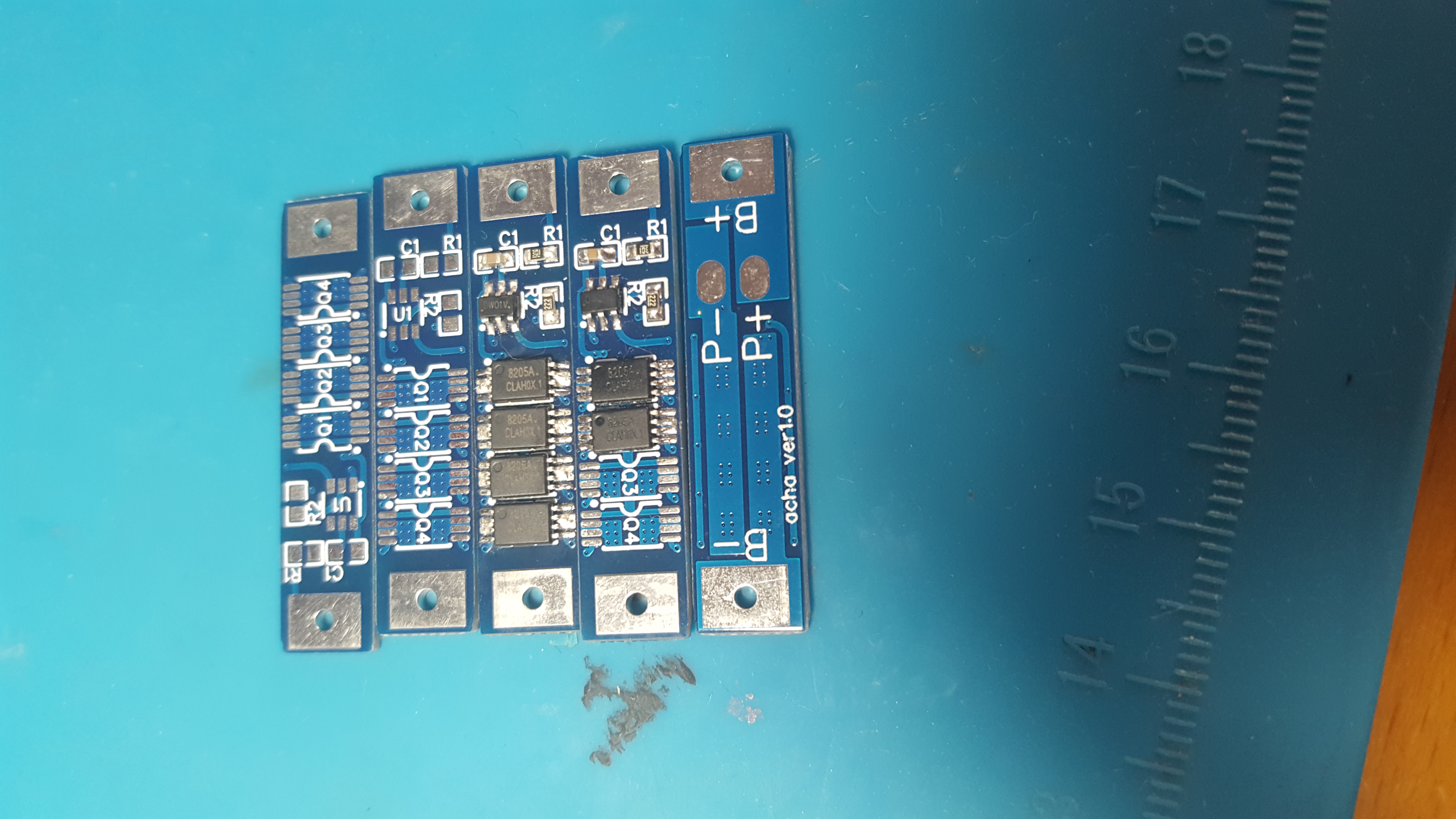

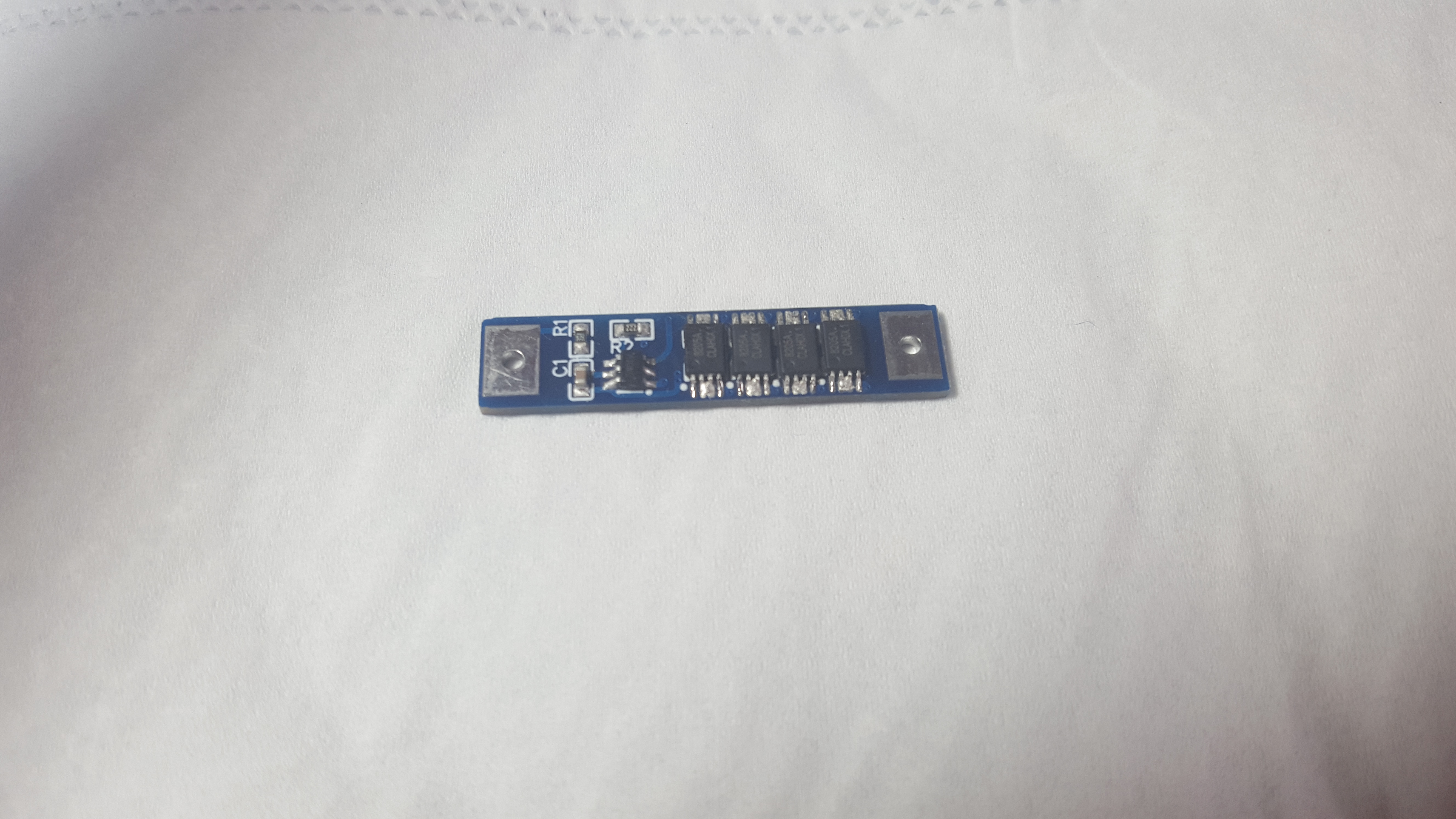

  • 一共有三种尺寸
  1. 35x7.9mm矩形 4MOS(已做出实物)实际需要多少个MOS可根据需要焊接
  2. 30x4.2mm矩形 1MOS 更细长,适合小体积电池
  3. 直径17.5mm圆形 1MOS 适合18650电池底部安装

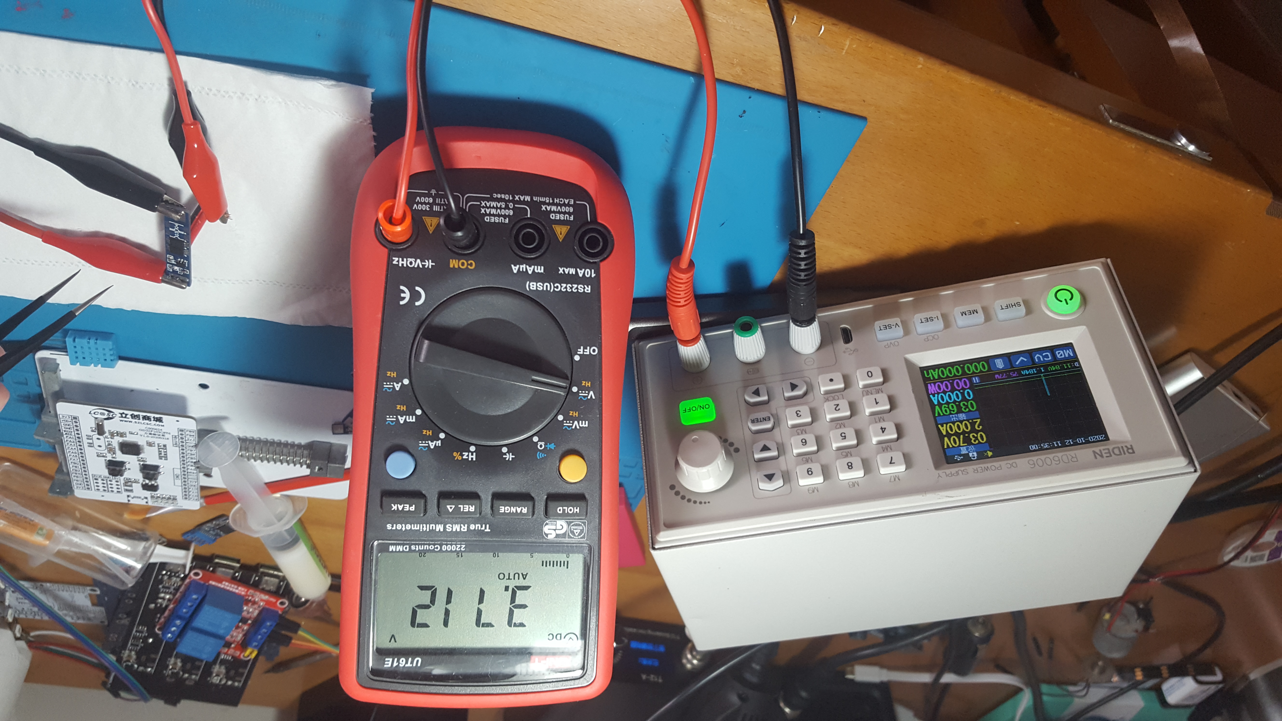

测试

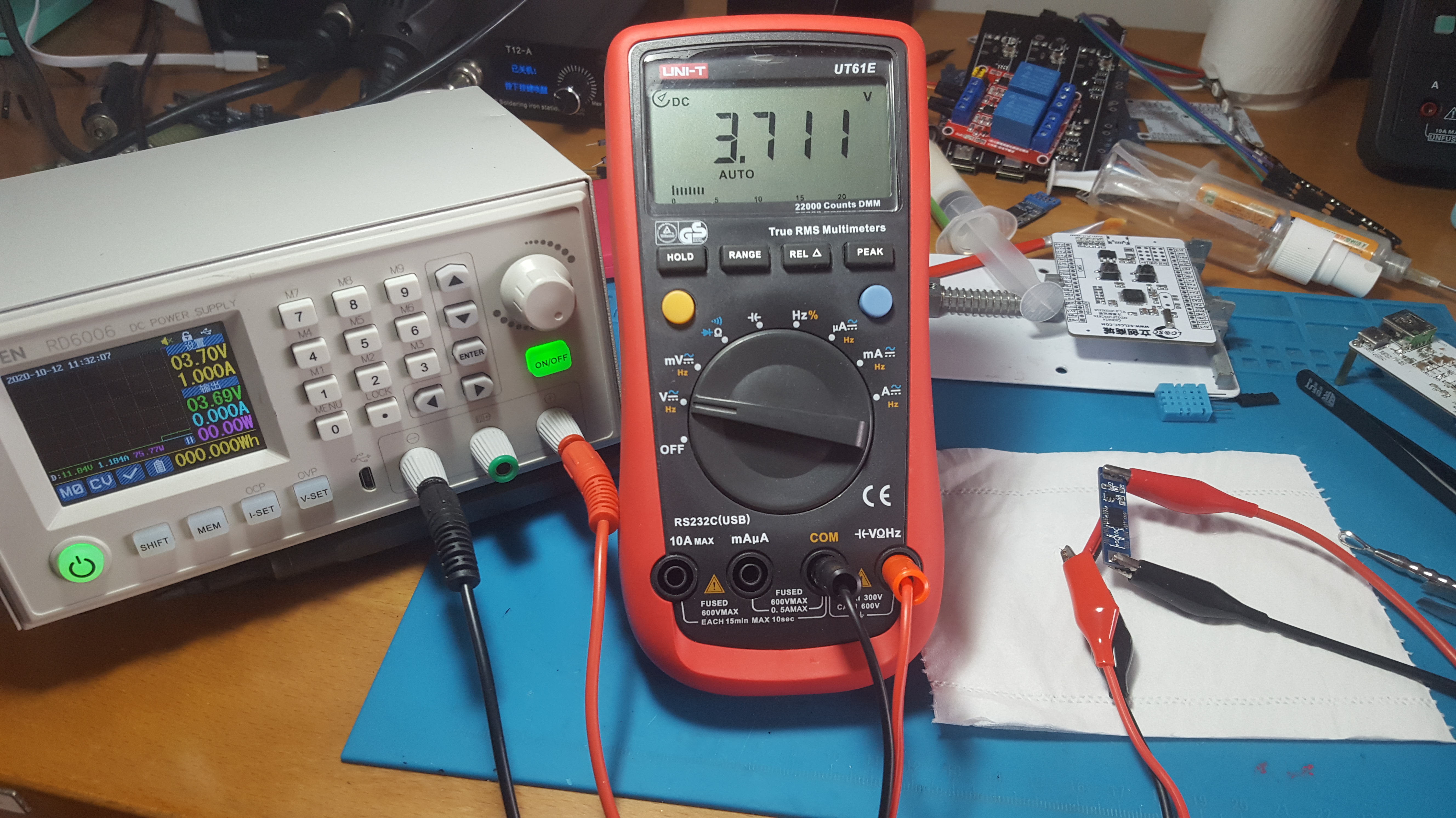

使用可调电源在B+/B-供电3.7V,MOS导通,在P+/P-有3.7V电压

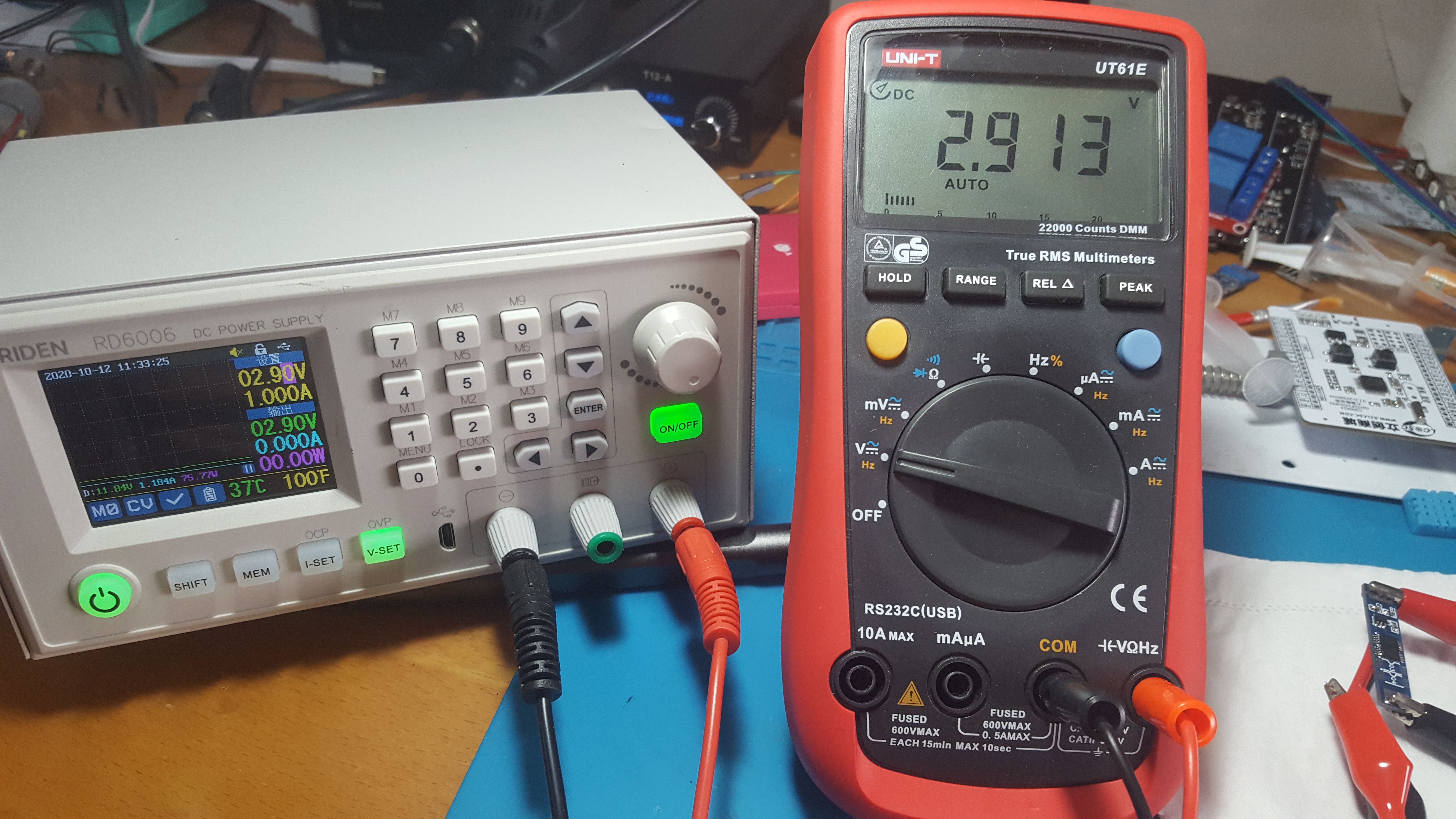

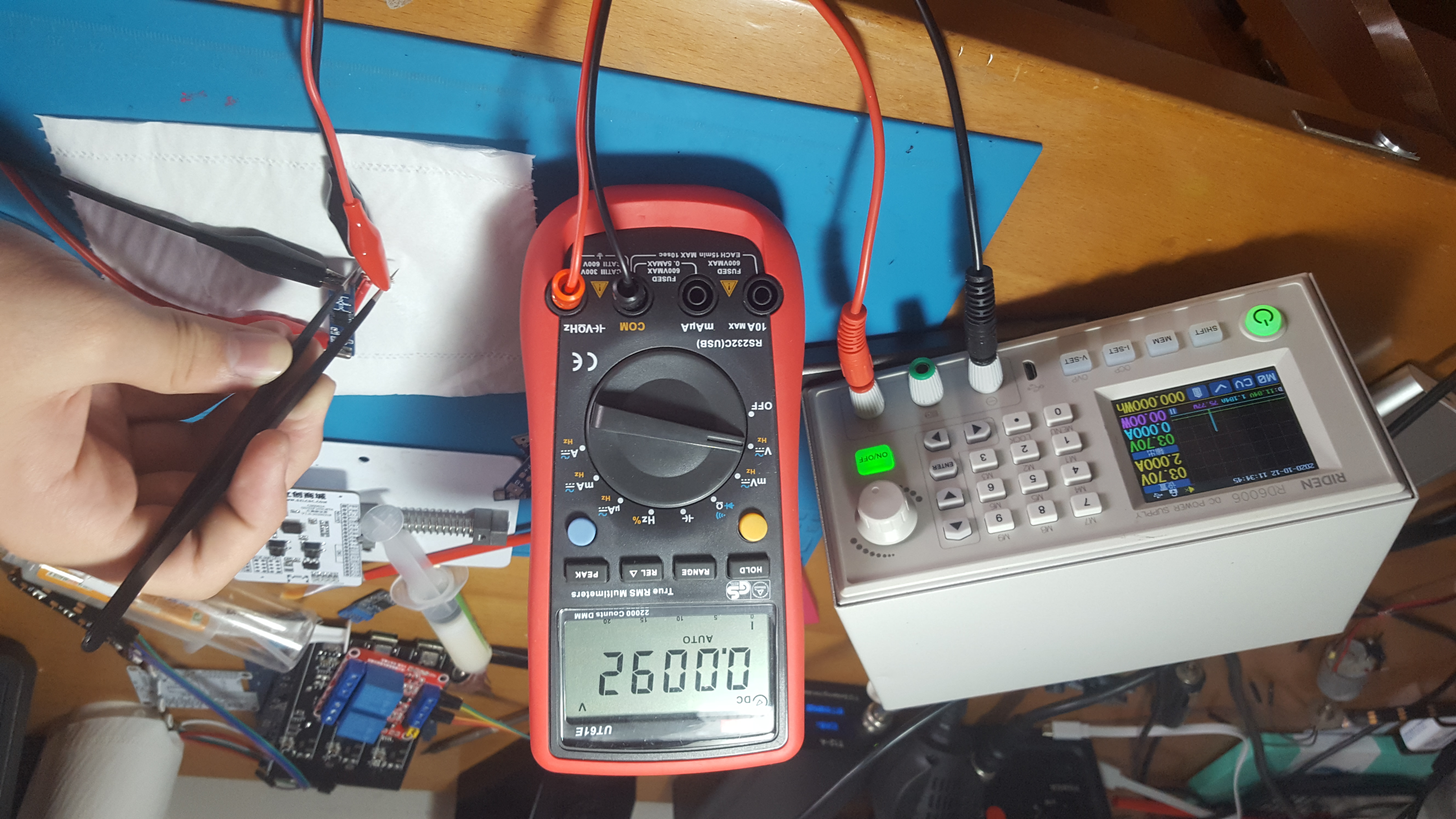

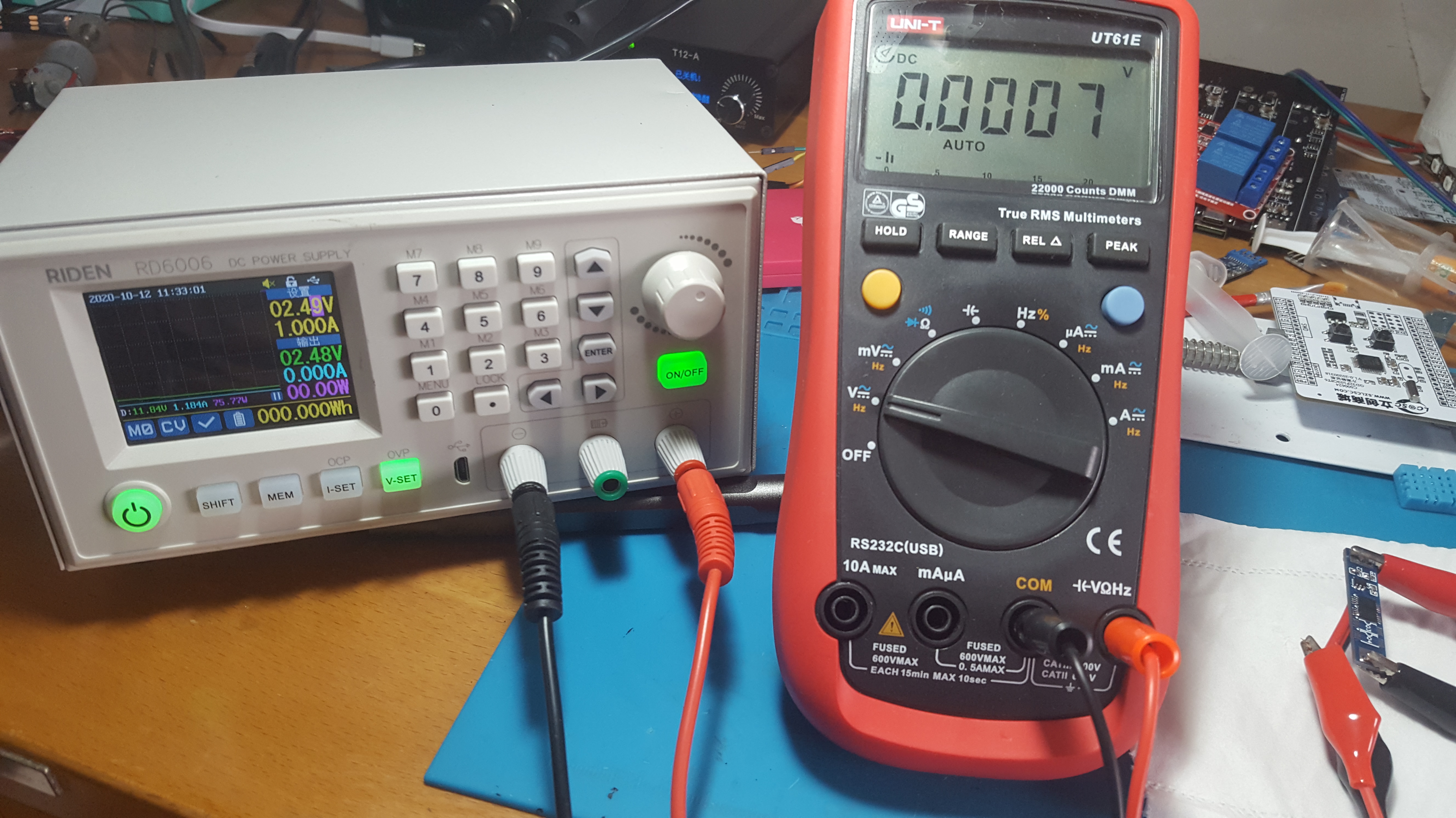

调整电压至2.5V以下,MOS管不导通,起到电池低电压时保护的作用
电压调整到2.9V以上,MOS管重新导通,相当于给电池充电到2.9V之后重新开启输出

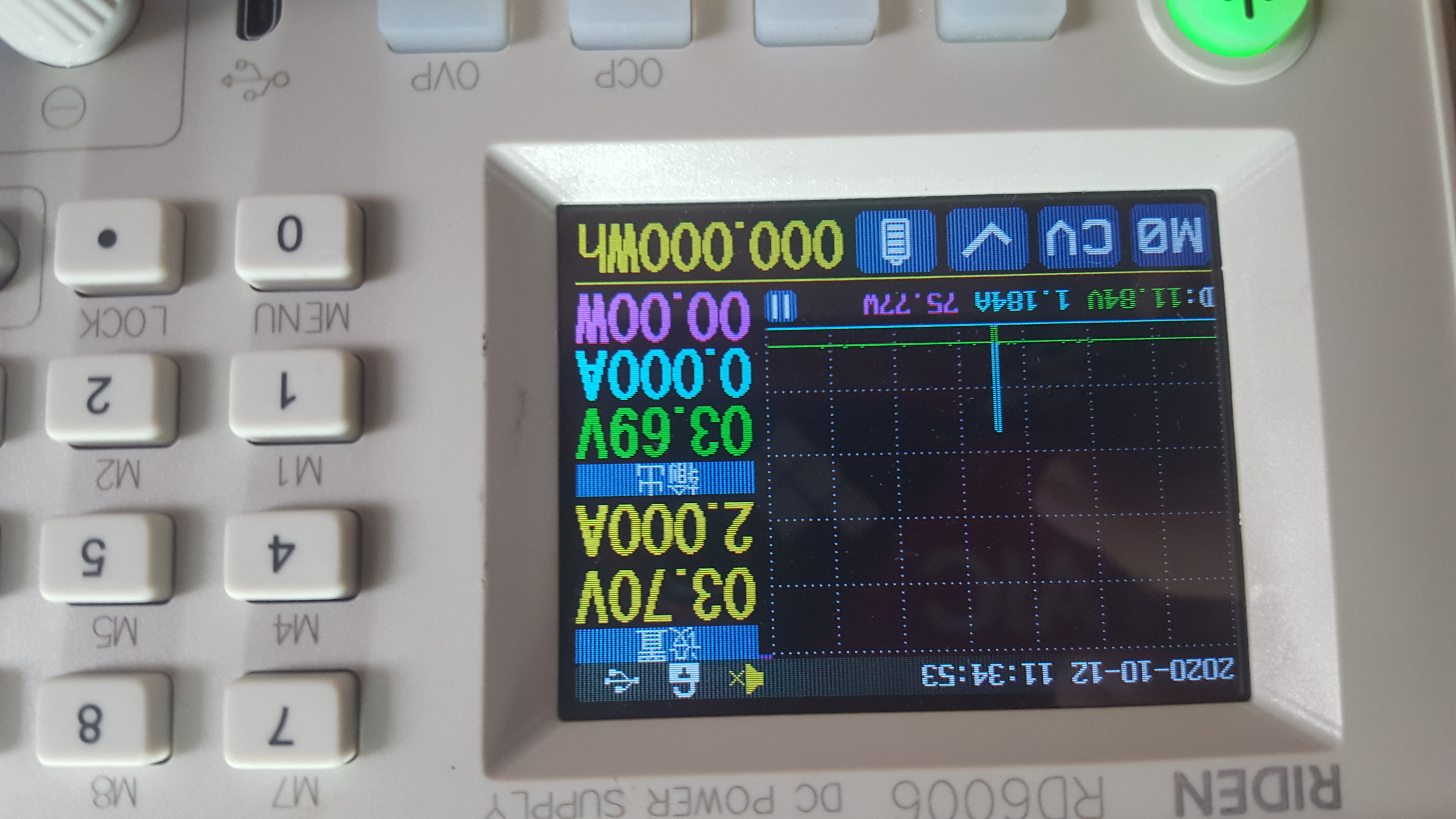

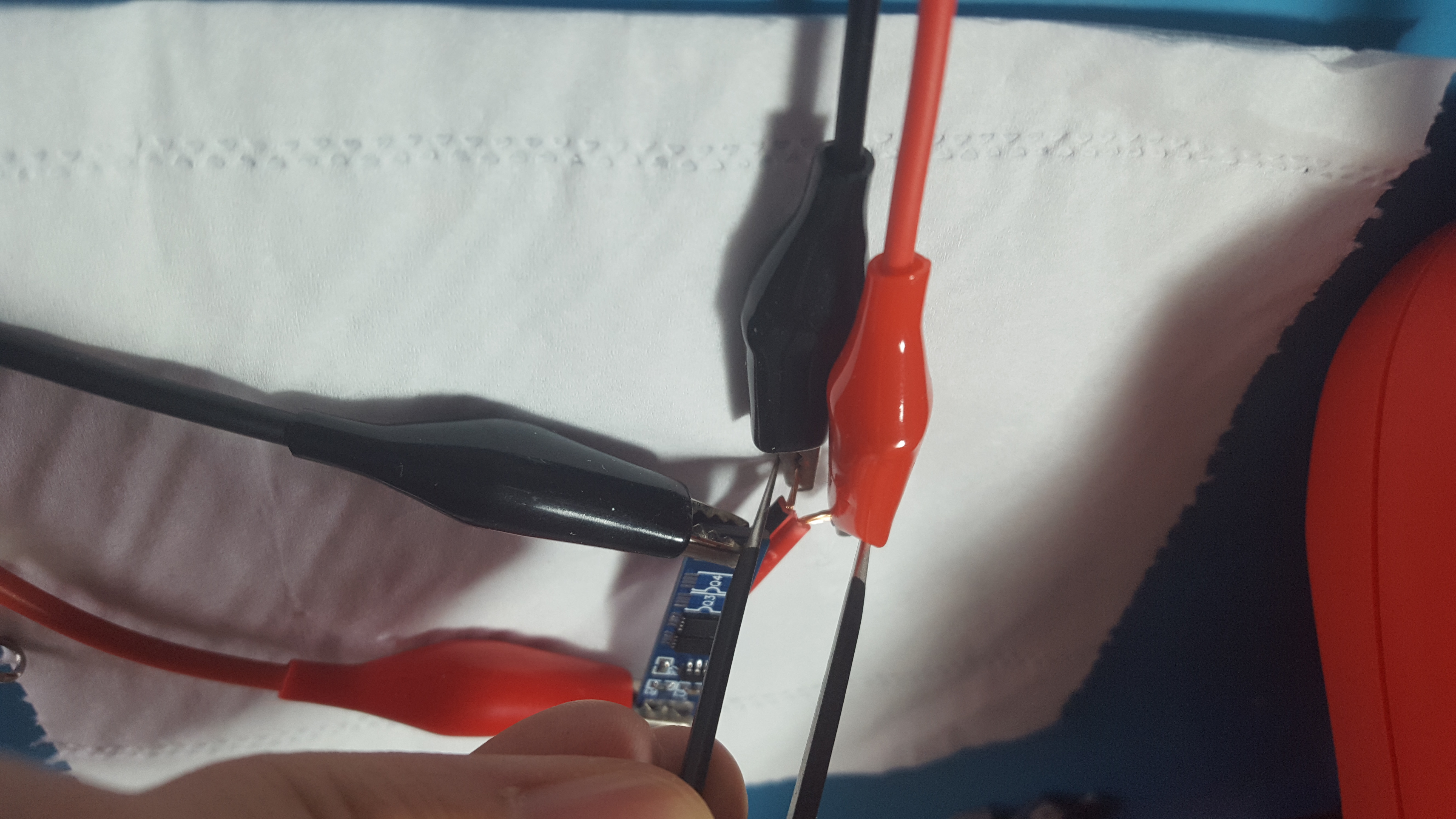

使用镊子短接输出端,输出立刻截止。相当于电池的正负极短路时关闭输出
观察可调电源的电流曲线(蓝线,一格为1.184A),可以发现电流仅在一瞬间升高,后续因为保护板关闭输出恢复正常
撤掉短接,MOS管恢复导通,恢复正常状态
