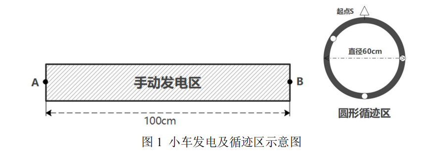

使用立创梁山派开发板为核心实现2021年全国大学生电子设计大赛I题:具有发电功能的储能小车。该小车具有液晶显示功能,采用超级电容(法拉电容)作为储能元件。手动推动小车在图 1 所示的手动发电区内,从 A 点单向直线运动至 B 点,重复该过程 5 次,完成一次完整充电过程,为超级电容充电。充电完成后的小车,按要求完成规定动作。
设计过程中不能使用模块(难以独立设计的除外,需联系工作人员提前确定)与洞洞板,将所需电路整合到一个原理图及PCB上,直接在小车底盘设计电路,即小车功能底板+立创梁山派开发板的组成结构完成项目的设计。0182116b-4f36-48e3-814f-523328ff0409.png
功能介绍
基本部分
(1)小车在充电过程中,能够点亮 LED 指示灯。
(2) 将完成充电的小车,置于地面的指定起始点,一键启动,小车延迟 1s 后向前行驶直至完全停止,测量小车从起始点到停止点的直线距离 L1,要求 L1 不小于 100cm,小于 100cm 扣分。
(3) 要求小车能实时显示其行驶距离。
发挥部分
(1) 小车在手动发电区内完成充电后,将小车置于图 1 所示的圆形循迹区起始点 S,一键启动,小车延迟 1s 后沿着黑色圆形循迹线行驶直至完全停止,记 录小车行驶距离 L2, L2越远越好。
(2) 在圆形循迹线下方放置多枚人民币壹元硬币,要求小车在行驶的第一圈探测硬币,每探测到一枚硬币 LED 灯点亮一次,并显示探测硬币的枚数。一圈后不再检测,错检、漏检或多检均扣分,硬币由参赛队自带。
